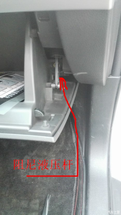

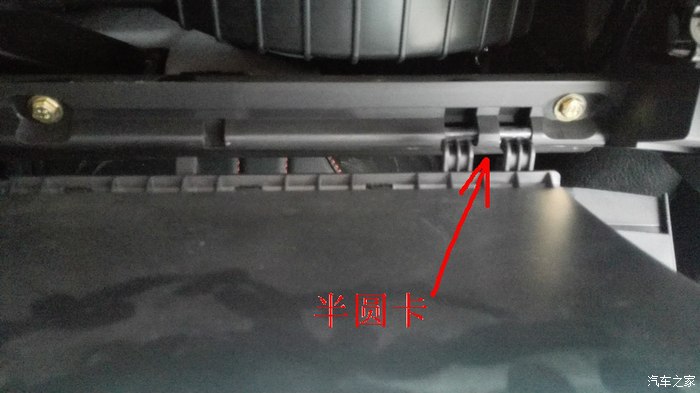

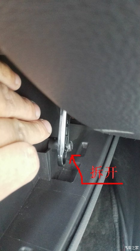

首先,拉开手套箱。因这车有阻力作用(这点要赞),所以要先拆掉阻力机构。

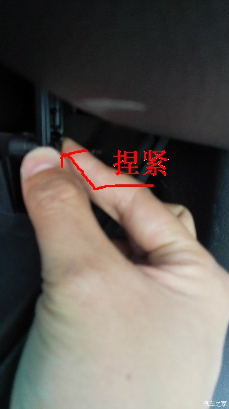

很简单,捏紧开口销,轻轻一推,就把手套箱和阻力油缸分开了。然后拉住手套箱用力往上一拉,手套箱就取下来了。

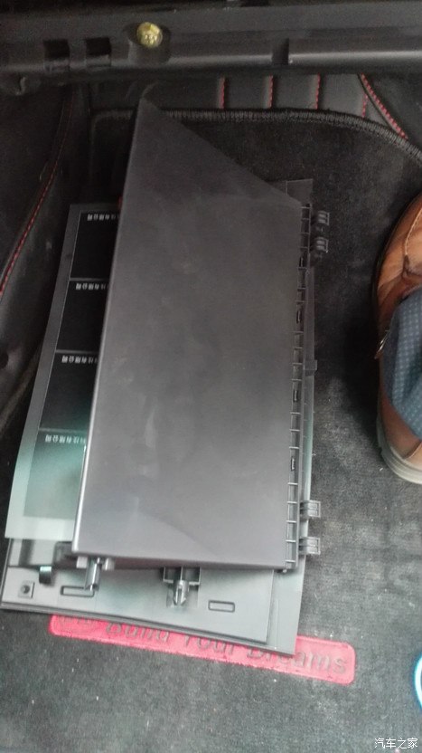

找个地方,把手套箱放好。

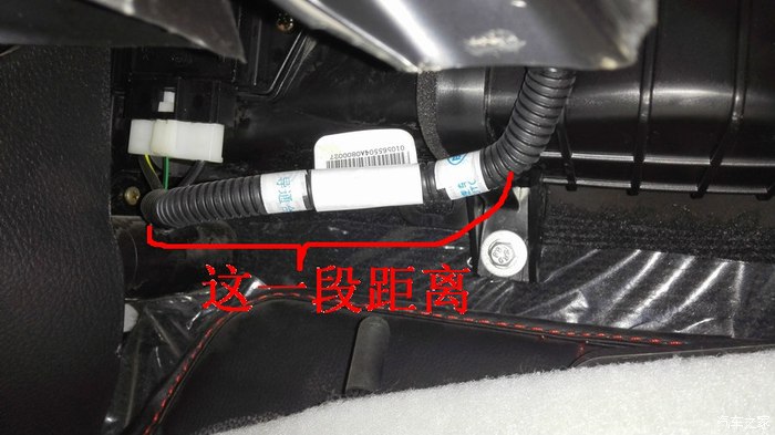

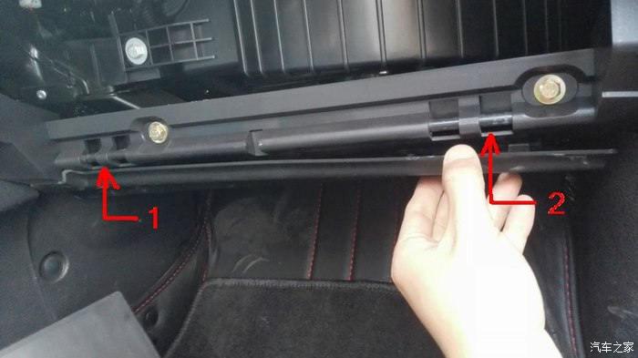

然后轻轻拉开下面的护板。图标的1、2其实是手套箱的转动轴,不管它。护板下面有3个卡子,很容易就拉下来了,不会坏,放心。

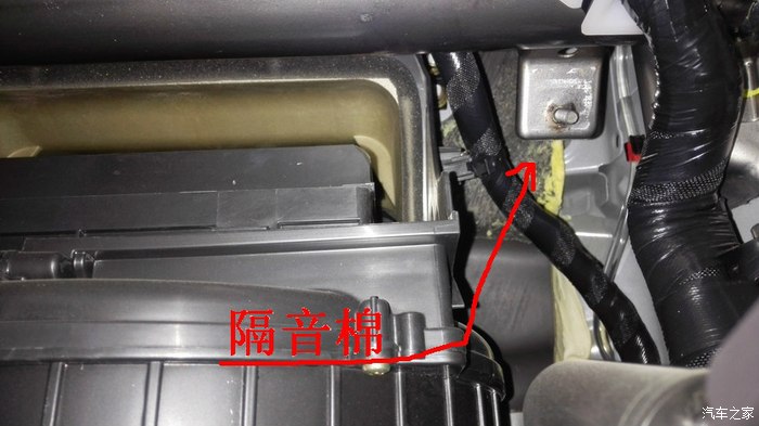

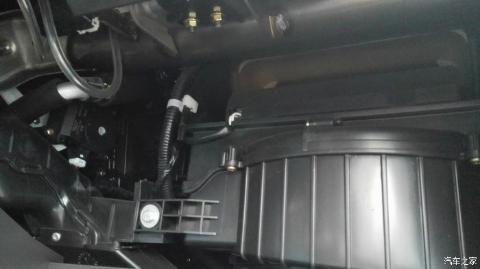

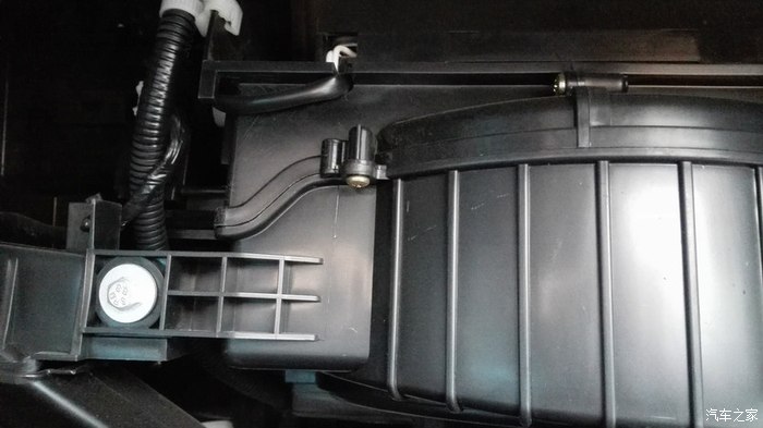

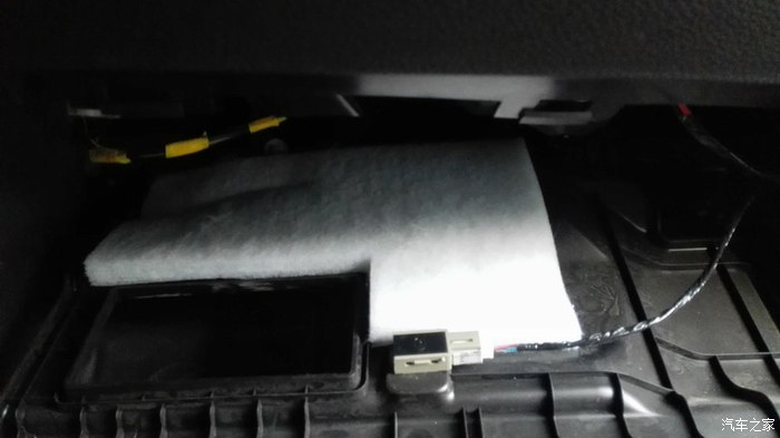

拆开后,让我大吃一惊。连发4张大家看看。因为BYD的做工真不错。除了几根小传感器线之外,所有主线、主管都用线束壳包裹着。我开过很多车的中控内部,基本线都是分段包扎,分段裸露的。
那我就想,线都包裹得这么好,也没松动,难道不是线束的问题,要真是喇叭的问题,那我就解决不了呢。

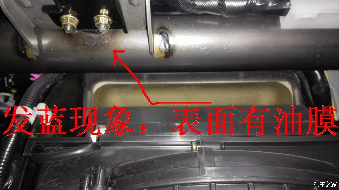

另外,中控梁粗大,且涂油防锈油膜,这点不错。大家看到的那是焊接后高温氧化出现的发蓝现象。据我所知,很多车这根梁都是锈迹斑斑,因为看不到嘛。

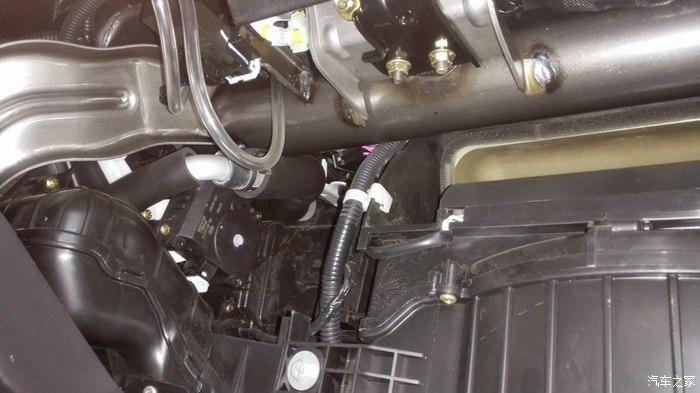

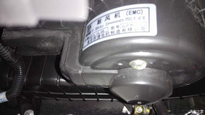

然后,我就沿着风机,一段一段用手捏每一根线,躬着身子好累哟。

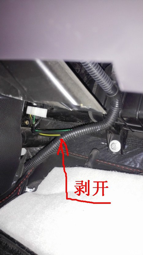

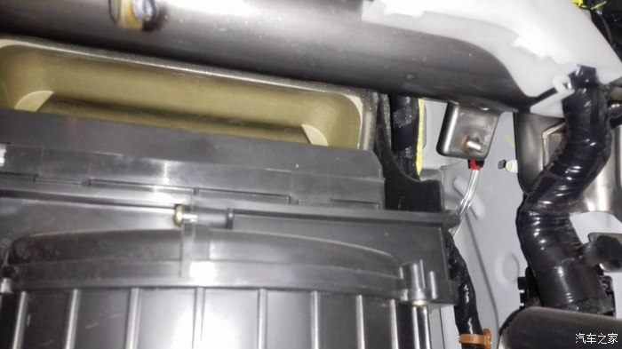

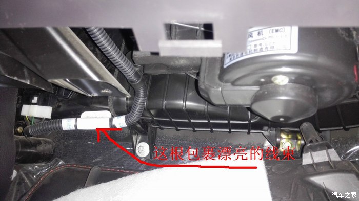

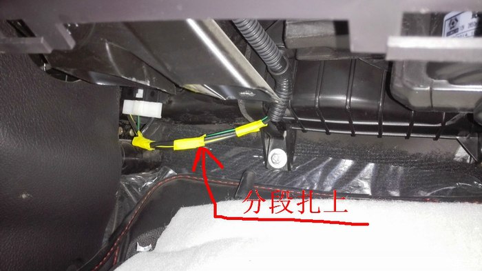

黄天不负有心人,我发现风机左下刚好对着下出风口位置的这根包裹完好的线束捏上去会“啪啪”,像极了开车听到的那种声音,顿时喜出望外。
再仔细判断,发现,这根线束壳是偏硬,两头用胶布扎紧,但中间接缝处有问题,轻轻一捏,就发出那种声音。多次判断,就是这根线束壳的问题无疑。

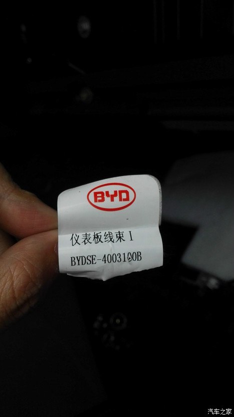

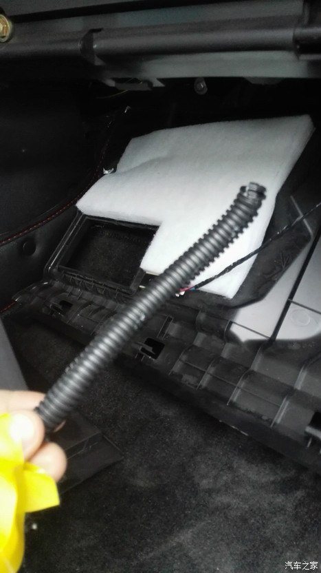

那就搞吧,找来剪刀,剪下线束壳标识(难道这个BYD也是自己做的?)

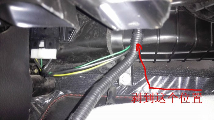

去掉两端扎紧的胶布,从头往后剥开。
剥到这个位置,上面是固定点了,所以就够了。
然后,剪下来,别心疼。这是内在美,看不到的。
但我们也不能一直让他散着呀,找点电工胶分段扎好。没有电工胶,直接用扎带或者透明胶也行啊。
