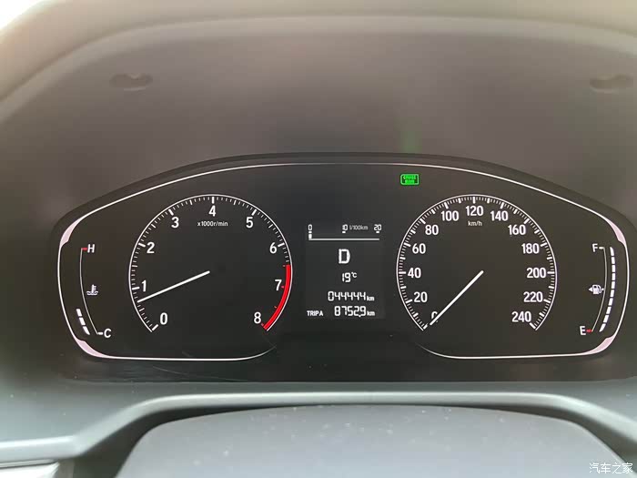

用车方面确实没有出过什么问题故障,就是这个仪表盘居然没有时速显示
不是很方便。

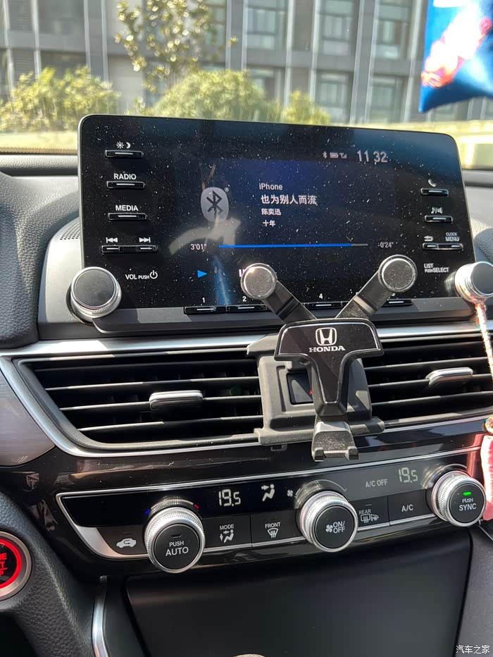

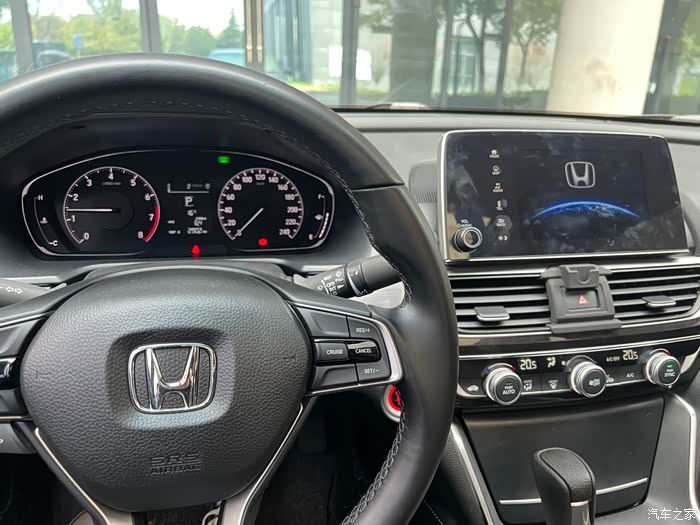

回到正题,好歹是个B级车,中控的屏居然连个触屏都不给
想调整屏幕内的功能选项只能转那个圈圈??而且这车机除了调整调整车内的设置,啥功能都没有
也不知道这种“诺基亚”产物本田是从哪采购来的。

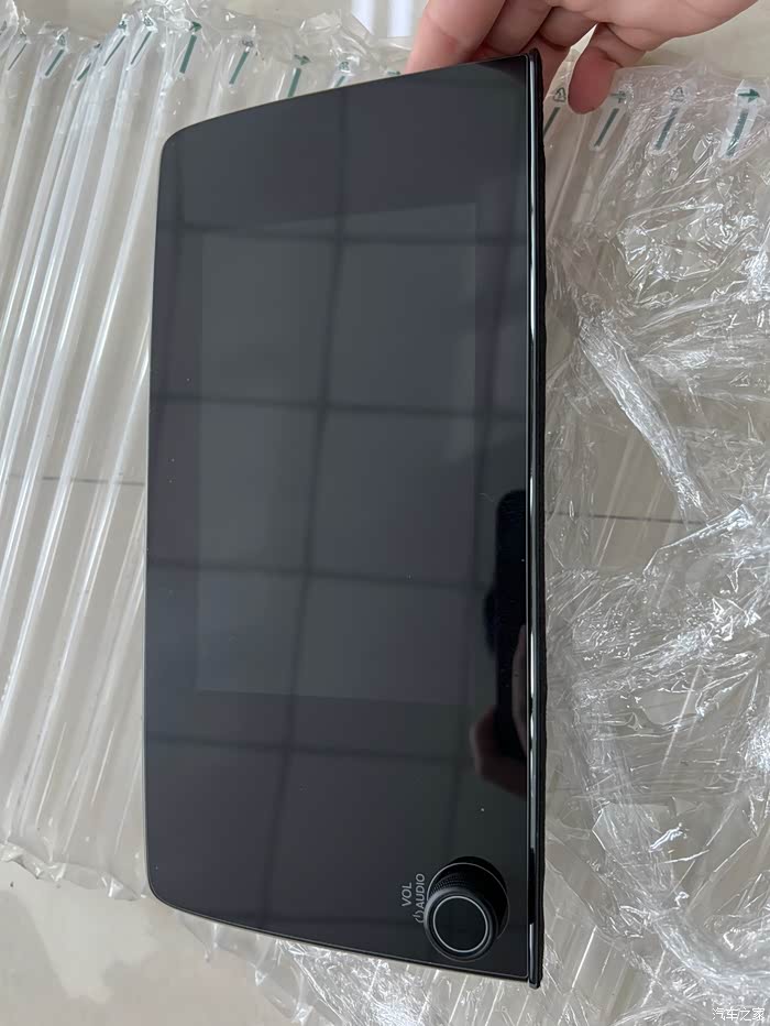

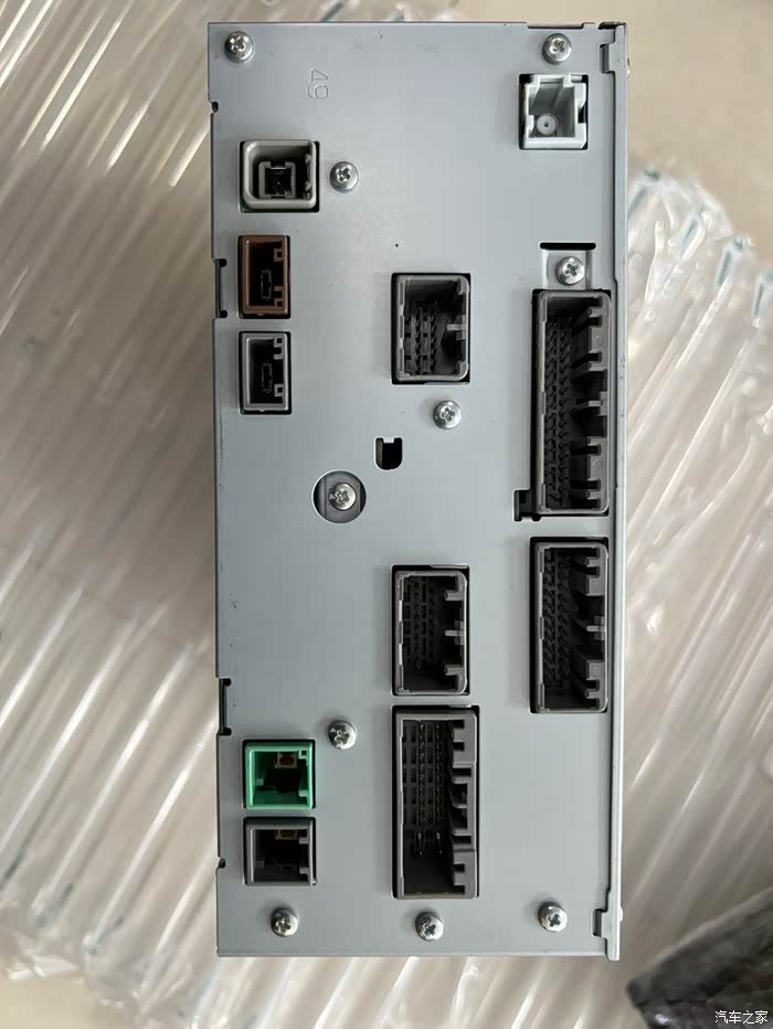

用crv/皓影的原厂主机屏幕,可以无损安装,能使用原厂carplay(有线),而且这套主机也有较好的拓展性,后期可以破解安装软件,毕竟原厂的,运行方面不用担心会有安卓的卡顿或者副厂的不匹配的问题,价格一套下来大概2300左右;缺点就是屏幕的触控区域有点小没有以上几个方案装上去好看,但是好在实用、性价比高。
Crv7寸屏
Crv主机

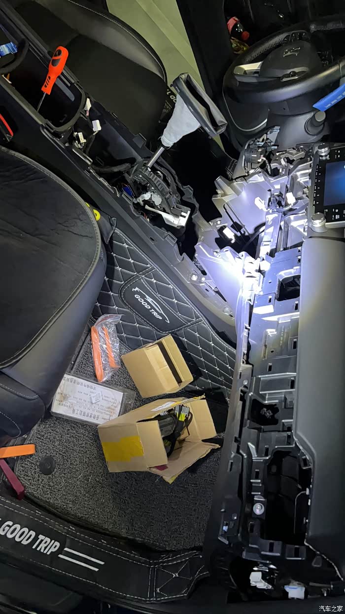

东西收到后已经迫不及待了,下了班连夜进行安装。
*在这里提醒下想要安装的车友,动手能力不强的小白,千万别逞强自己安装,花点钱找个师傅安安稳稳的装下吧
我一开始也以为很简单,不就是拆个饰板,把插头拔下来替换再装上去么,有啥难的,结果……
拆拆拆
拆拆拆

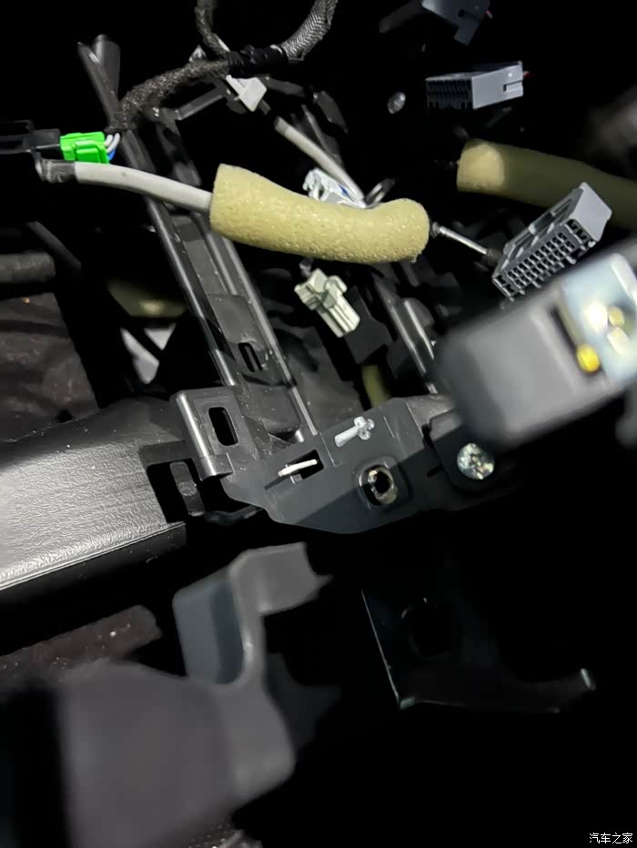

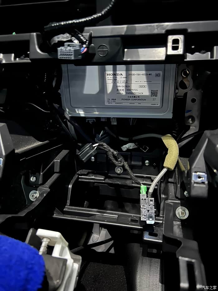

一开始还是挺顺利的,期间因为装了carplay模块,需要拿出来,但是找了半天没找着在哪,结果给我放在了副驾驶左侧护板的里面,费了半天劲才拿出来(还断了个卡扣)
我在扶手箱内增加了一个usb接口,用来插carplay的数据线,这样就可以让多余的线放在扶手箱里不会乱,手机正好放在杯架盖板上。
所以又多了个步骤,要拆扶手箱内饰板上的点烟器(这个好难弄下来,费九牛二虎之力,可能是我不会弄)。
把屏幕和主机都拆下来
下一步安装新主机(我觉得这一步算是所有里面最难的),最难的就是把线束插上去后再塞进去挺难塞的,因为新主机比原车的主机要大一圈,真费劲啊
找了朋友帮忙,两个人一起弄的,不然一个人挺抓头,两个人从晚上7点多干到晚上11点多

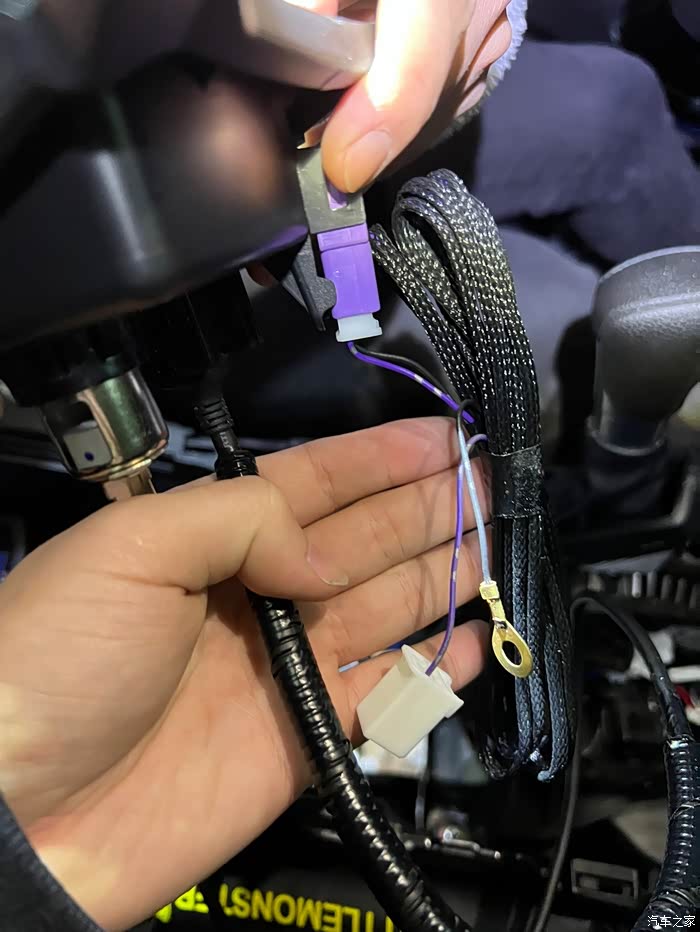

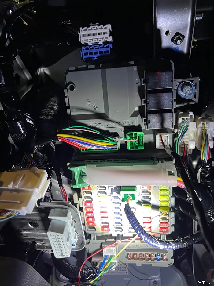

好不容易主体都弄好了,但是新增的扶手箱里的那个usb的灯(我觉得是灯),要插在保险盒那边,我找了一个小时都没找着到底是插哪里
要是有有懂的大佬,麻烦指点我一下,实在是找不到插哪里,我把线放出来就在驾驶位脚边了
就这个白色头的线
保险盒

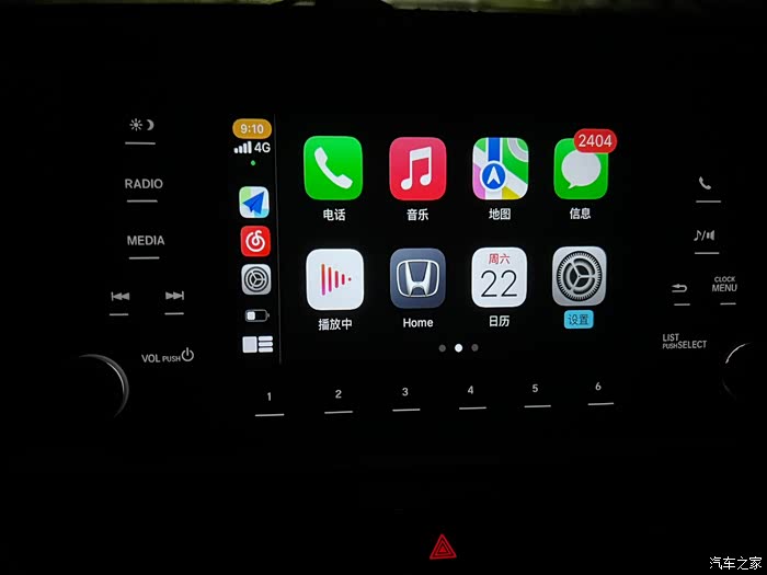

一波三折~终于在晚上十一点半前搞好了,测试了一下,完美匹配

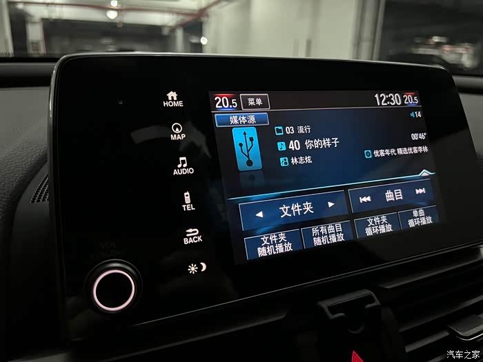

音质方面三菱的主机确实比原先的先锋主机人声方面有提升,还是很不错的。
装上去后,好像看着也没那么难看
U盘的话可以播放WAV格式,不支持FLAC无损

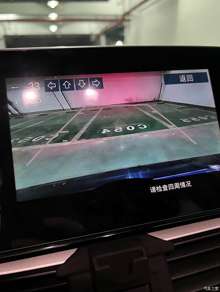

倒车影像
原车的后视也是支持的,我没有换,只是角度需要在工程模式里再调整一下

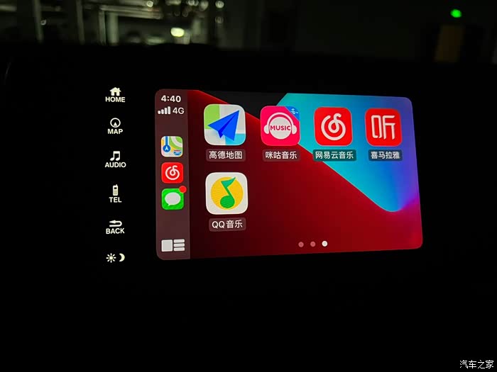

可以用carplay了
