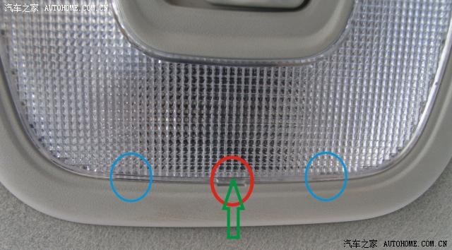

1先来看看阅读灯阅读灯主图

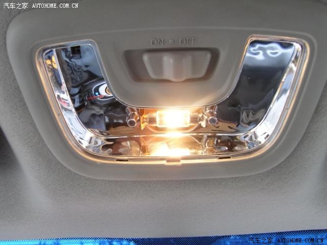

2阅读灯灯罩撬动的位置,这里要讲点技巧,先撬起中间的,再用另一把一字批撬两边的点

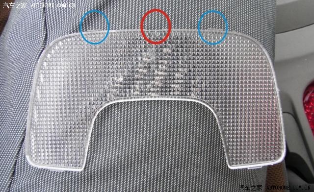

3拆下的灯罩的内侧撬位

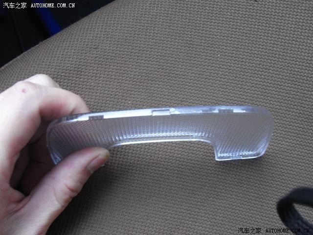

4立起来看的清楚些

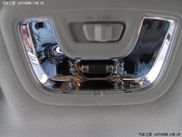

5再来看看赛欧原厂灯泡的样子

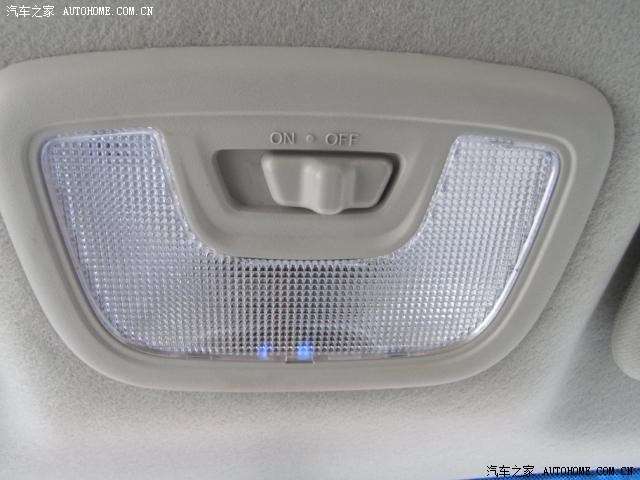

6再亮一次做个记念吧,换完直接扔地沟里去,哦呵呵
