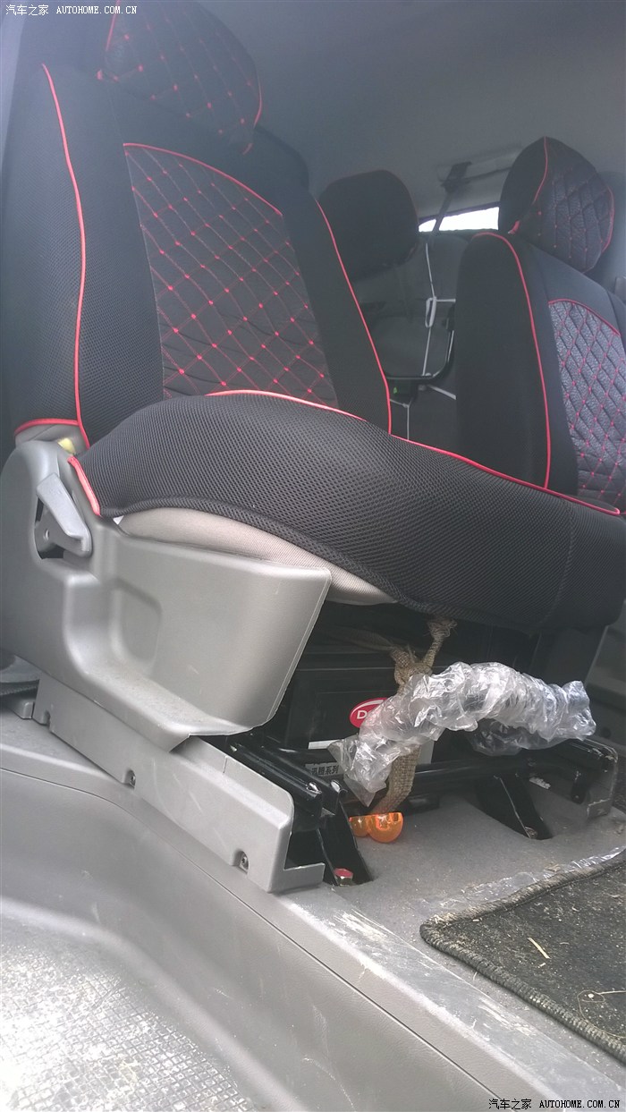

  本人是电工,所以改装电路没有一点问题,当时我就想好车子买回来一定要加装 1:DVD导航仪      2: 行车记录仪     3:GPS定位器     4:220V转换器等,以后说不定还要装自动卫星天线 自动WIFI破解天线等,那么这么多用点设备,一个电瓶就有些不够了(GPS定位器,行车记录仪,220V电源 都需要后台运行的)所以毫不犹豫的先加装一台电瓶,后续保障做到位
?大家看清楚了吗,电瓶放在中排右边座椅底下,正极用2根10平方线引到前面原车电瓶那边,负极用1根搭铁即可(为什么要用2根呢,呵呵,那是因为第二个电瓶离前面电瓶较远,防止电压低用后面电瓶打不着火)当然,光把线引到原车电瓶,只是第一步,你还需要看到图片上面的吗?2只1P 100A断路器不能少,平时只用一个,你可以写上1号/2号,自己手动切换(原本想用直流接触器转换的,后来考虑用的少,投资大,就用这个了
一个月转换一次就可以了,再也不怕看电影把电用完了....

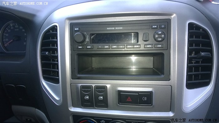

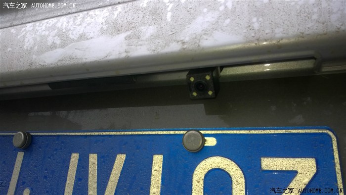

这是我改装的导航,右边是原车收音机,导航是东影专车专用的 在上海4S店是2600不含安装的费用,盐城4S店报价2000元但是不是东影这款的。网上购买的1580元送倒车摄像头摄像头也蛮好安装的,牌照灯那边两个螺丝卸下,支架套进去就好了

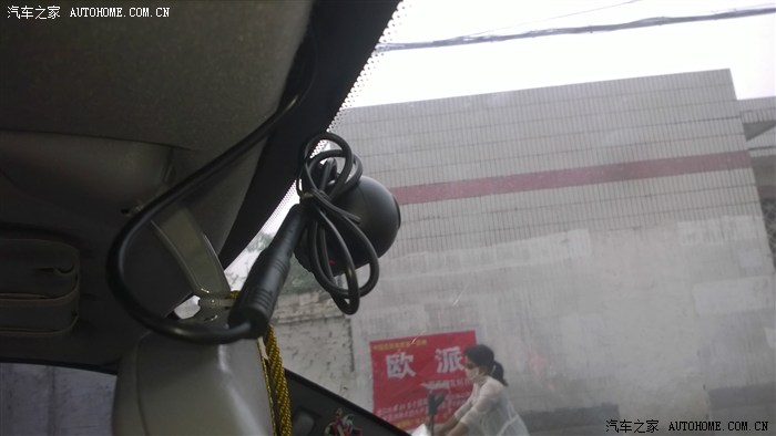

再来说说行车记录仪吧,我这款也是东影的,之所以没有选择带屏的是因为,用的少,这款可以通过DVD导航看视频,能简单就简单最好

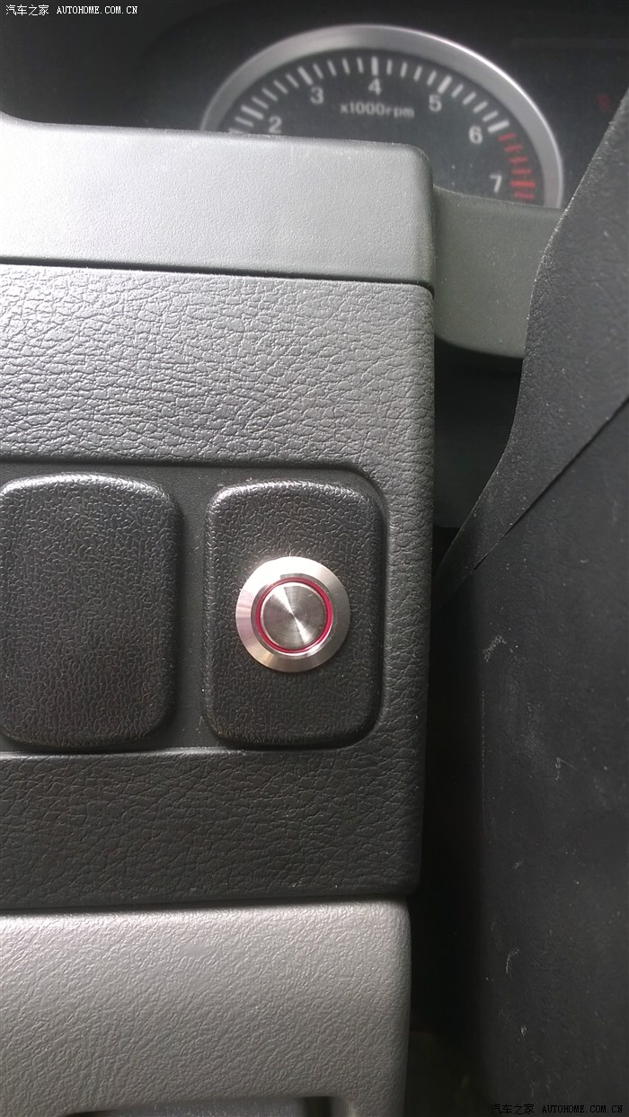

看清楚了,这个是220V电源面板,外带DC5V手机直接充电的哦 原来的空调调节按钮被我转移到左边了,当然这不算什么,有车友说不就是装个逆变器吗?有什么了不起了,网上到处是,哦,说的不错,但是我说的功能你或许真的没有
一:后台充电(不用插入车钥匙,就可以充电,尼玛,我就知道,有车有说不安全,充电忘记拔了会损耗电瓶电量,纵然我有两个电瓶那也不能这样折腾啊)
二:延时断路(是的你没有看错,我只要按一次按钮,即可充电4小时之内任意时间然后自动断电)按钮是装在驾驶室左边,带灯光指示
