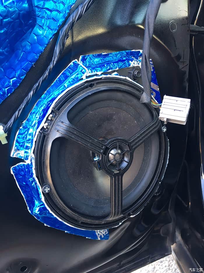

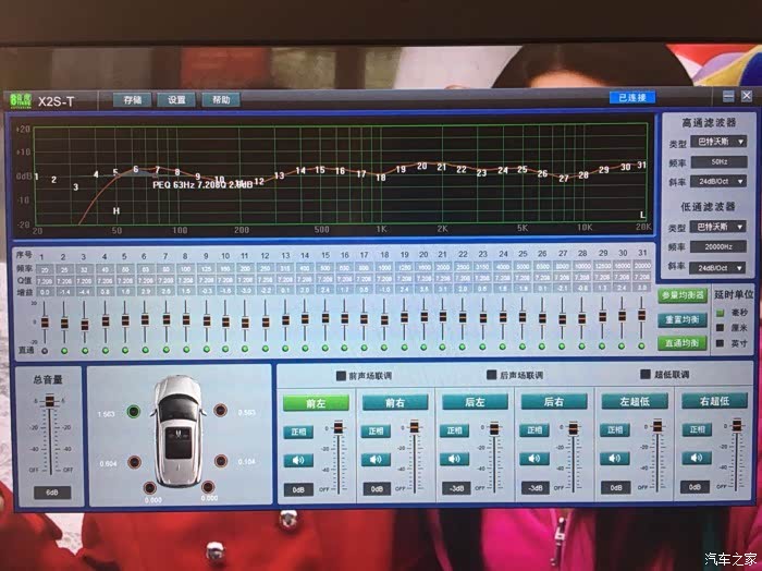

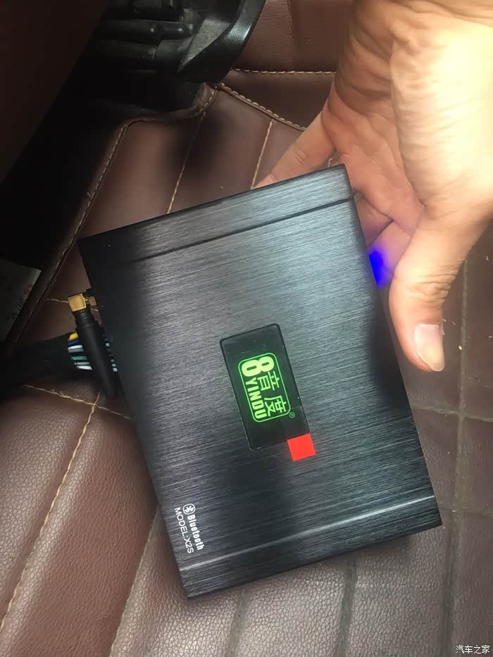

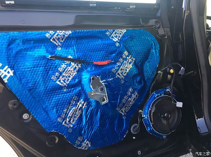

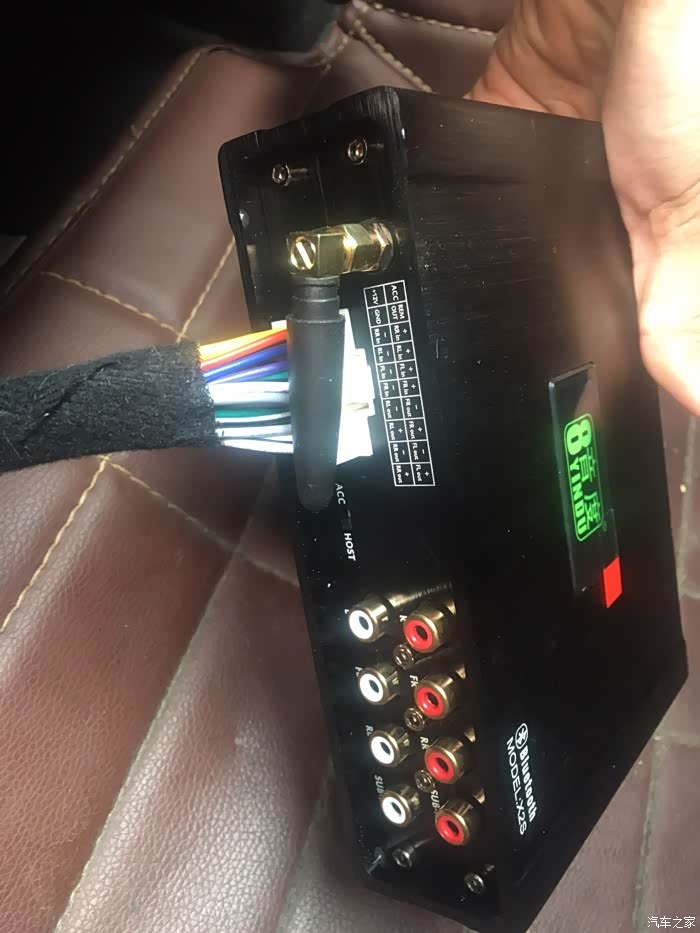

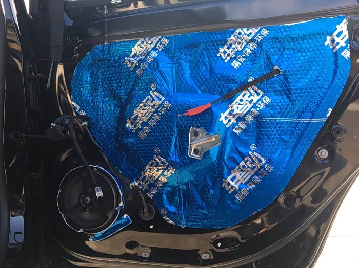

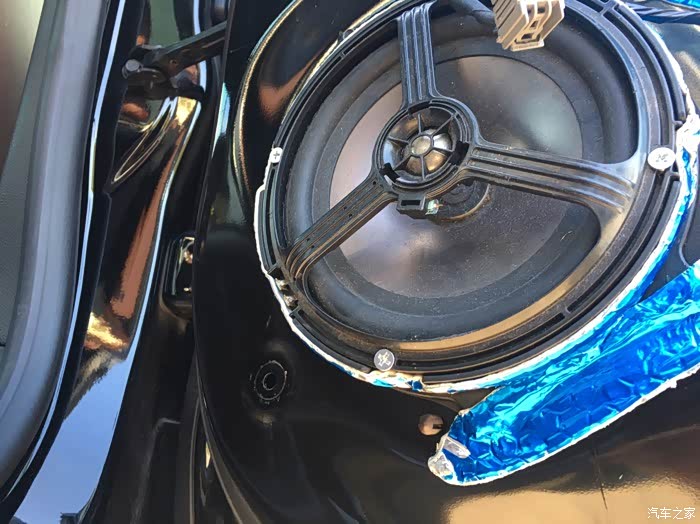

上次没拍图,这次后门再做密封拍的后门哈曼同轴金属盆,前门也是金属盆,中音3.5哈曼,高音奔驰拆车哈曼L7,本来想改后低音加环绕一千多加哈曼功放1800线束800加低音罩300,一共弄好也要再掏四千,想着后排同轴高音也不错了,低音前后门也够了,就打算买个好点的功放吧,原先总歌贝斯q9无损功放,430买的,那效果有提升,但不明显,尤其是声线不饱满,声场不够的感觉,就几个旋钮调节,真是有点差了!看了卖喇叭的微信朋友都给客户装的八音度,决定试试,买了个x2s,31段调音,有点复杂,初步调好了,效果提升很大!低音有力饱满,高音不再刺耳了,整个感觉就来了,比原先的强太多太多了,价格某宝接近3千,我朋友那买的,价格美丽……哈哈,这效果就是我想要的,调音还在琢磨中!很满意了!心情激动,分享给大家!早上换功放的时候出了点插曲,新功放用原先功放的线,看着差不多又可以插进去,结果没换线,启动起来中控屏幕黑了,怎么弄都不行,断电多次也不行,一定是线不一样短路了,感觉不对劲了,如果全烧了那就费钱了,还好到4s后说只是烧了保险丝……
