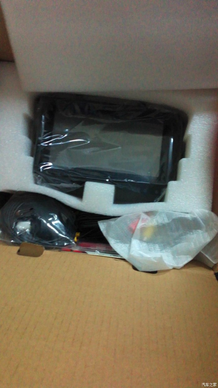

导航到手没开前先来张。
打开是这个样子,保护得还可以。

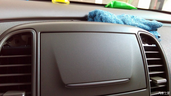

马上就没他的位置了,也来一张,也谢谢它这么一个来月的帮忙不是。呵呵。。

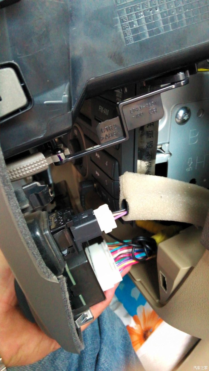

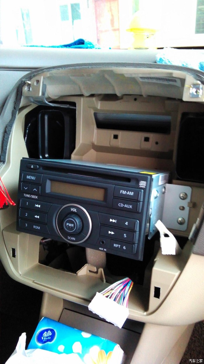

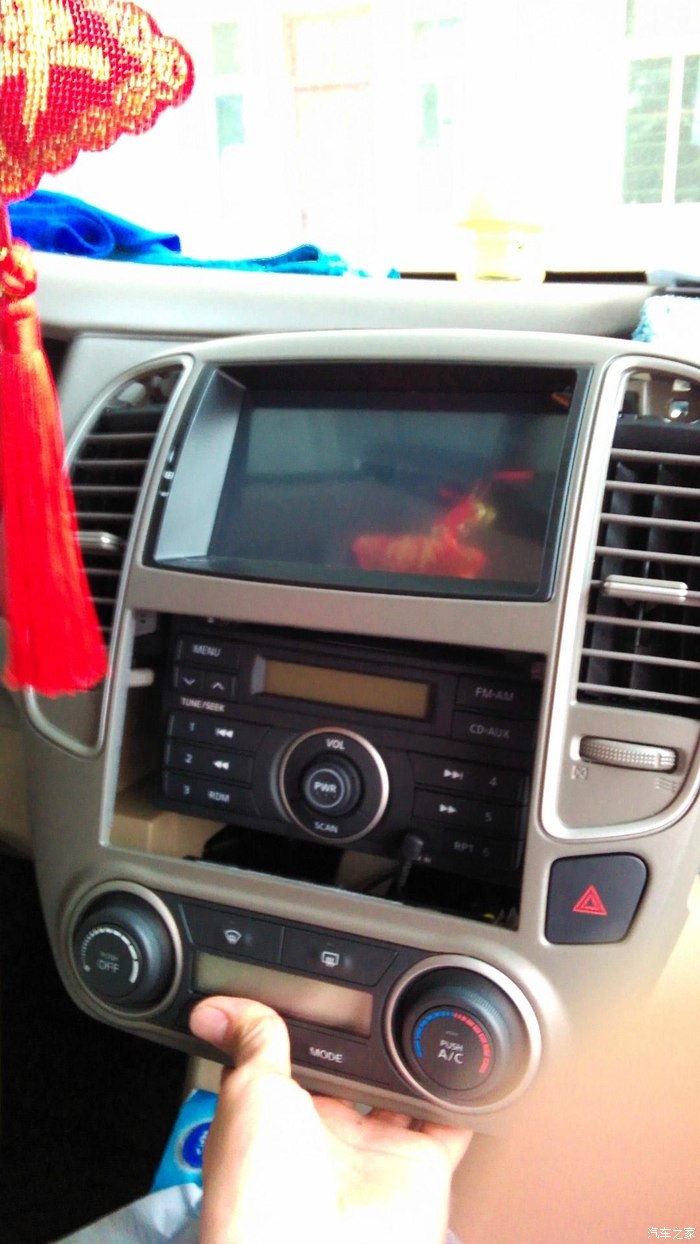

拆下来面板是这样子的。拆很简单的。两个螺丝一松就可以。下面两条线一拔就行了,这两条线怎么接的看下面的图就知道了。

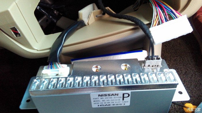

拆了原车CD,不是为了拆掉这东西,是为了好接线,呵呵。。看清楚这线怎么接的。别装不回去了。呵呵。。
刚拆下来空调线是这样的。别接不回去。自己留意下,呵呵。。其实装到后面发现没必要,因为没别的接头。当然,为安全起见有装不回去的朋友,还是拍个照好点。

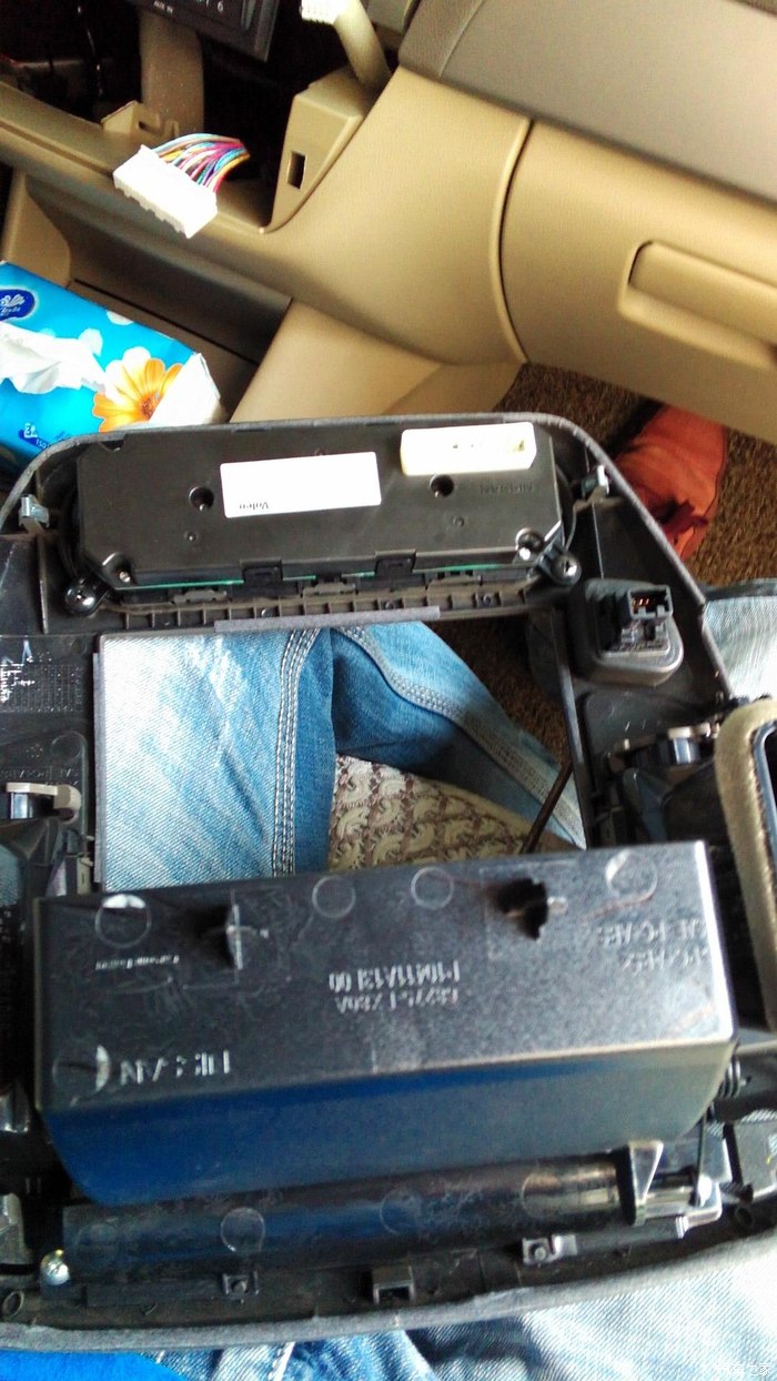

拆下面板是这样子的,接着拆下来上面那盒子就行了,那是安装导航的位置,呵呵。。

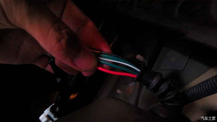

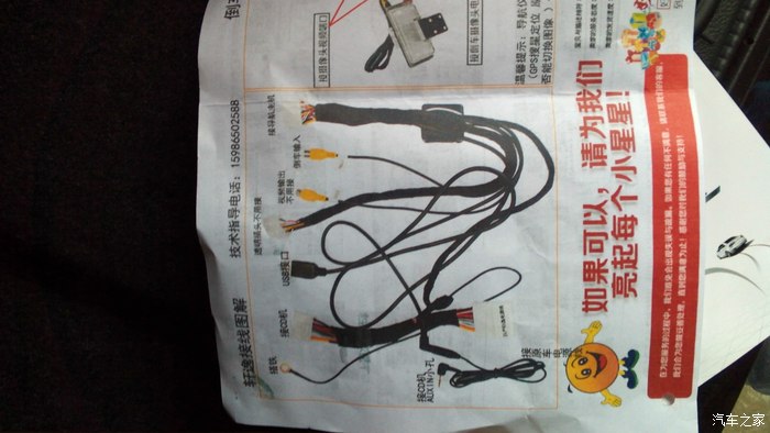

里面接线看厂家提供的说明图就可以了。很是简单的,注意看清楚的是有两个接头是不用接的。本人在这走了点弯路,想半天这两根线接哪里。最后一看图,原来是不用接的。两条分别是视频出口线跟透明接头线。很容易找的。
线接好了。给装回去。其实接线很简单的,因为USB跟天线都是不用包接的,唯一有的一个需要外接的接头就是一个倒车影像接头。线上有标明很清楚。

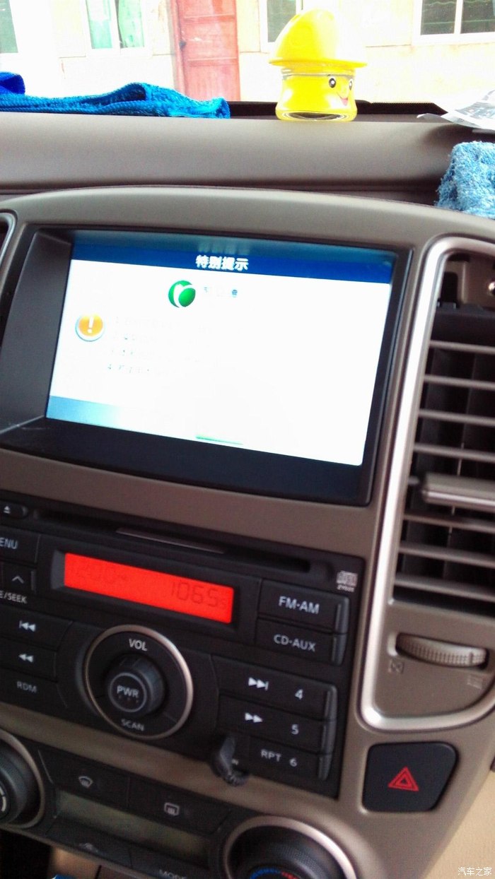

紧螺丝前先开开电源试试是不是通电了。有没有接错。呵呵。。
导航也试试,看看电线是不是接好了。

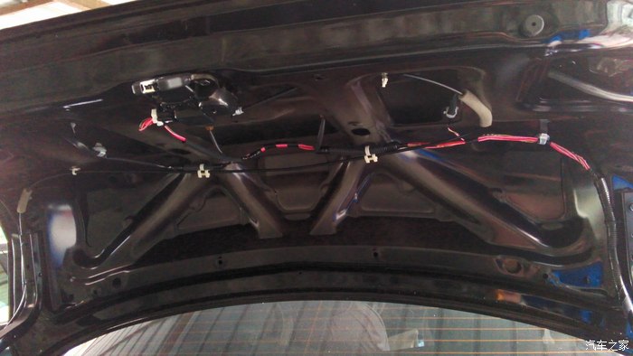

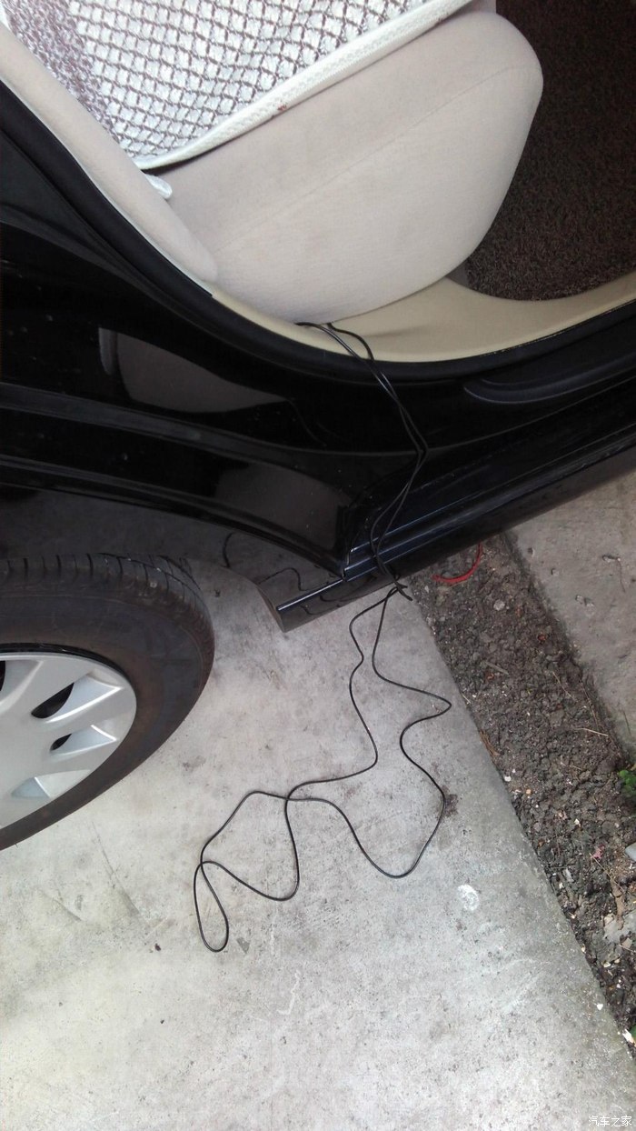

走线。很简单。哪里能让人看不见就从哪里走,厂家有送个小工具。很好使,呵呵。。应该表杨下厂家这里,想得很周到。。

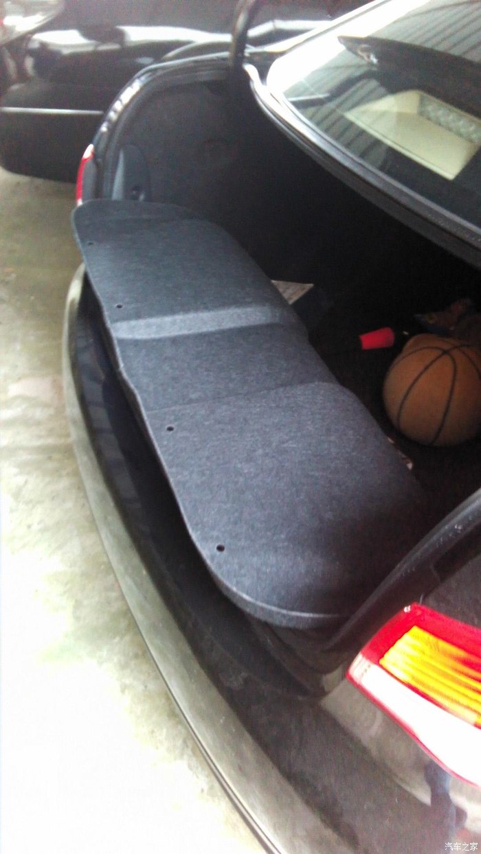

好不容易穿到后备箱,拆下后备箱里面的黑板板,很简单的,也是厂家提供的那小东西,一弄就开了。

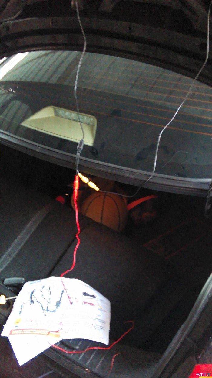

装好摄像头后接线。老规定,先看清楚图,哪跟线是不用接的注意。
接好的样子,这里其实重点是接上车上的电源,其他没什么难度,因为接头都是一对一的,不存在接错的情况这个。
接车上倒车灯的电源有点难找。要仔细看视频这个,就在自己的右手边尾灯处。找到来红色的就可以了。找到了就很简单,线上弄个口子出来。接指示接一起就好了。包好后就试了。

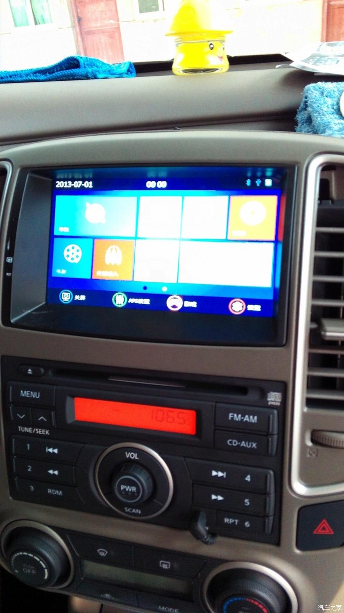

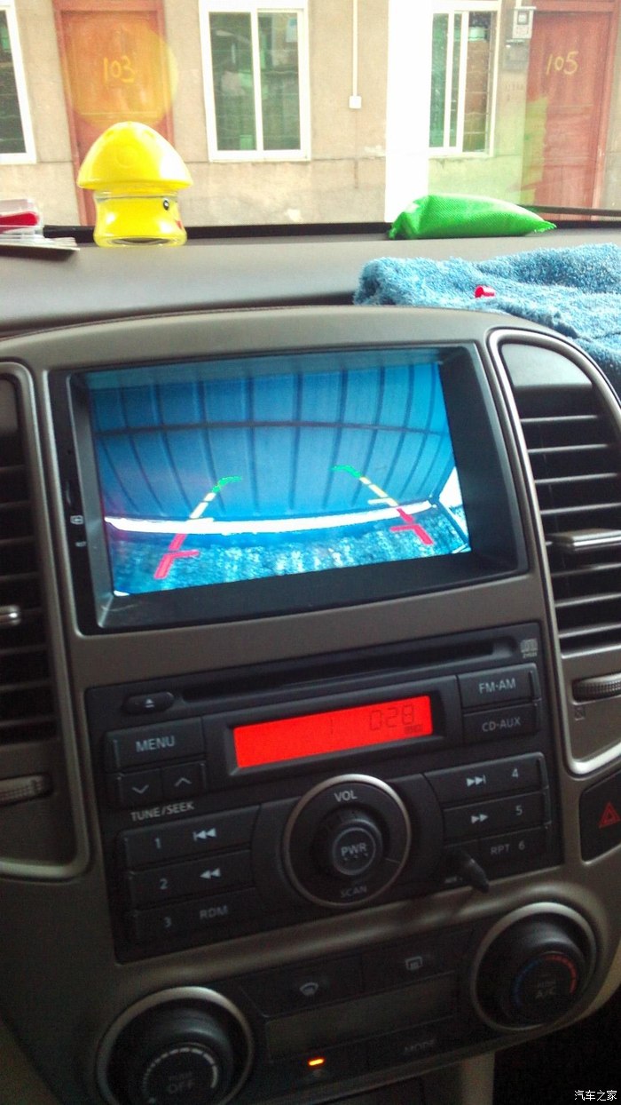

打火,后档,不错效果。呵呵。。样样都是一次成功。有点小成就感了都。哈哈。。接下来的工作就是慢慢打车恢复原状了。对于很多朋友应该不是难事吧这个。当然很多时候会拆不会装的朋友除外。哈哈。。

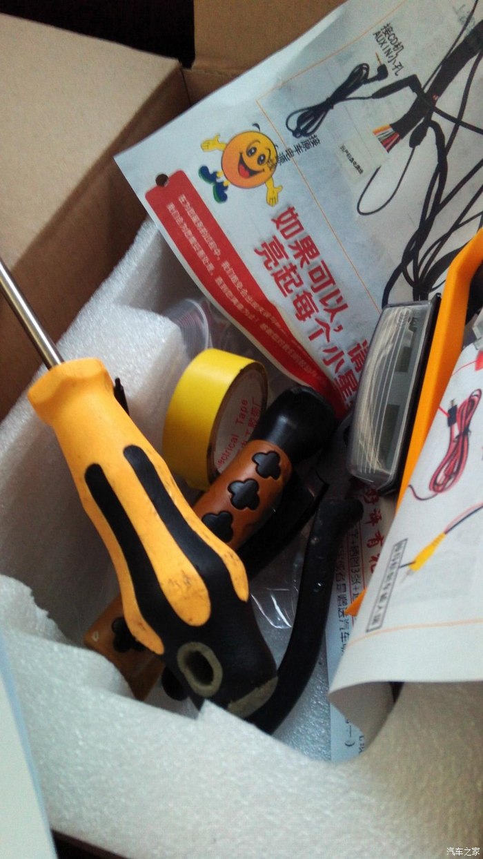

最后给工具也来张,没他们都搞不成。哈哈。。就十字螺丝刀,电工胶布,厂家送的小工具,加个钳子一把,工具简单作用可不小。哈哈。
