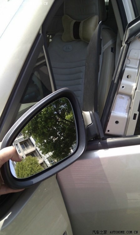

【DIY】全景倒车,换/改造车内灯,后视镜电加热(0511)

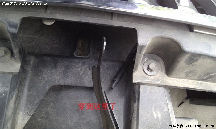

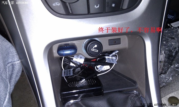

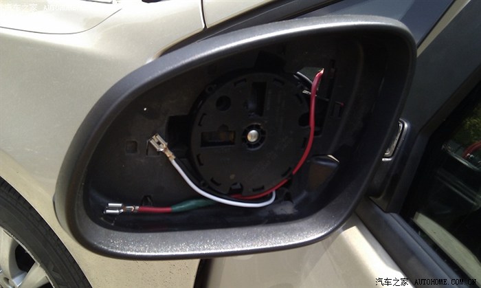

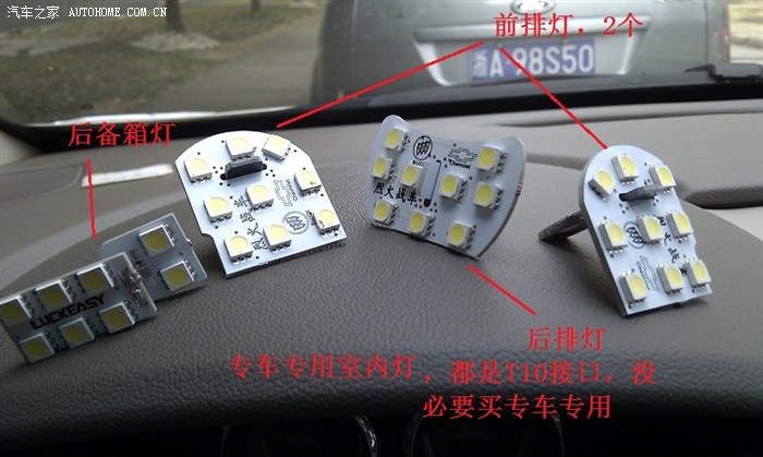

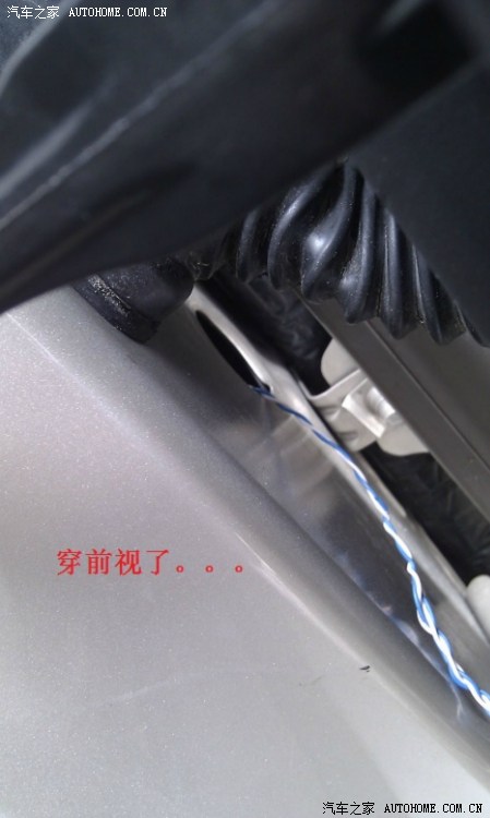

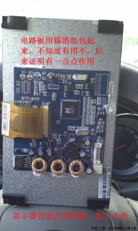

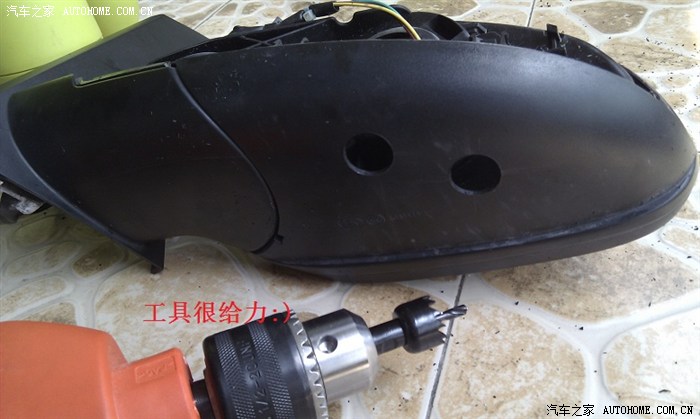

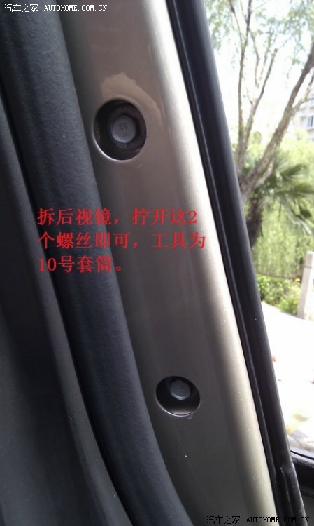

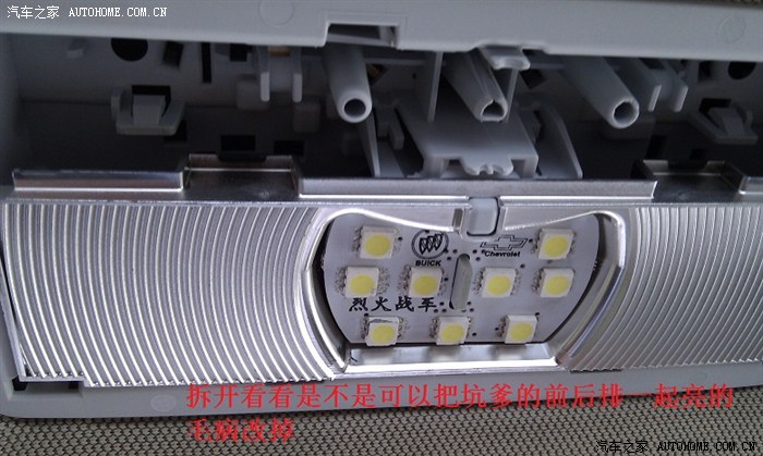

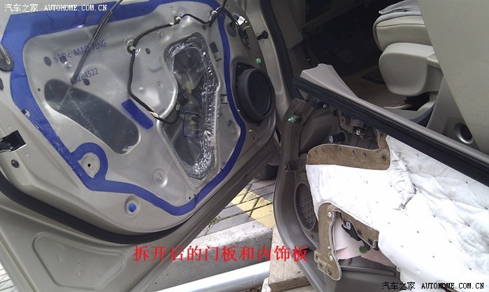

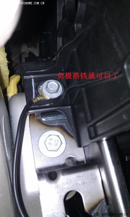

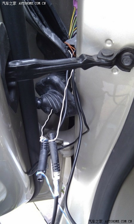

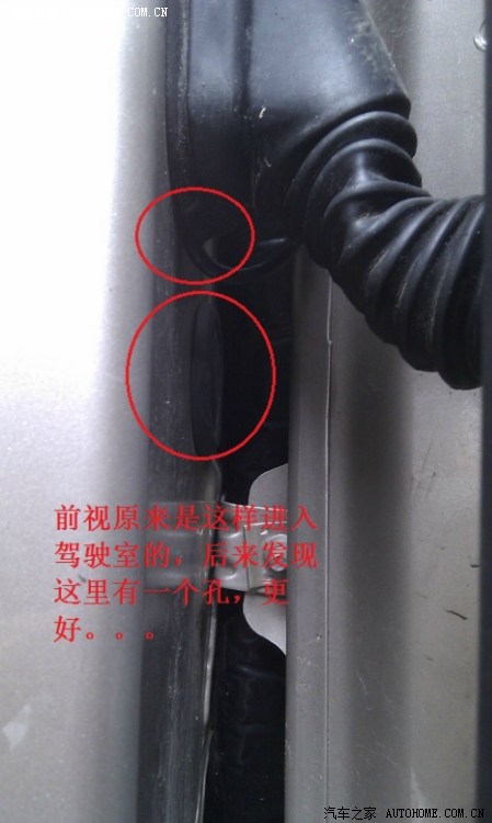

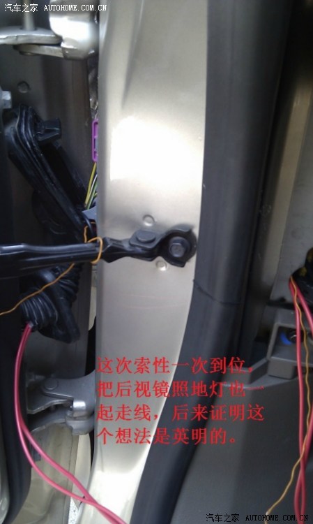

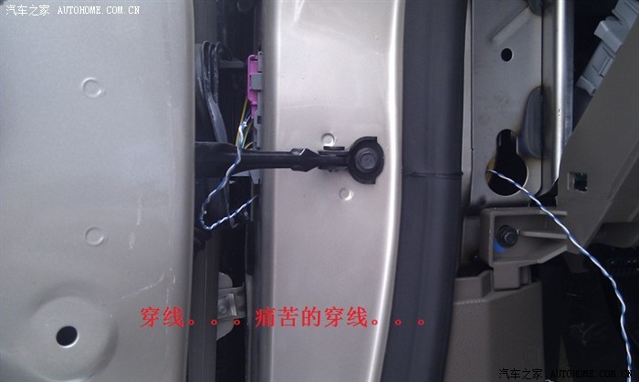

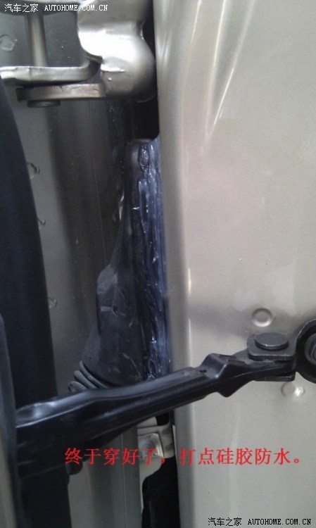

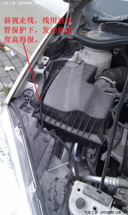

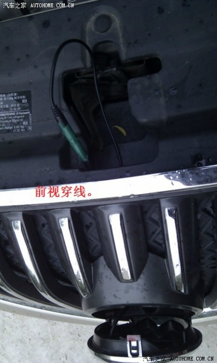

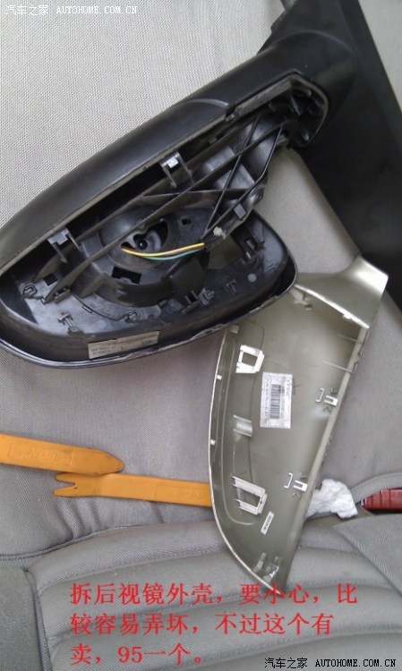

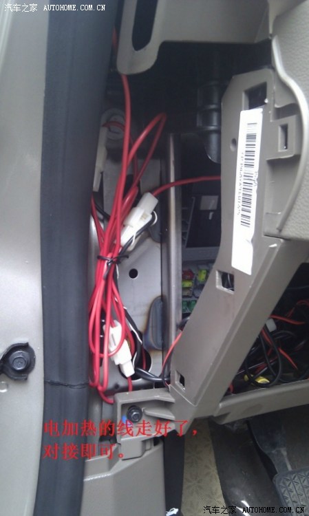

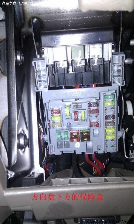

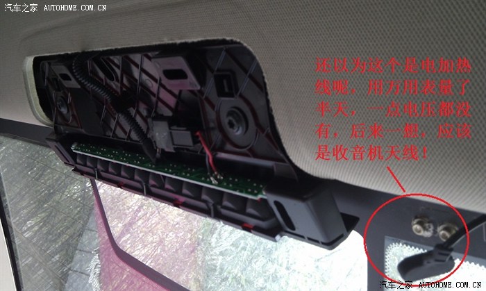

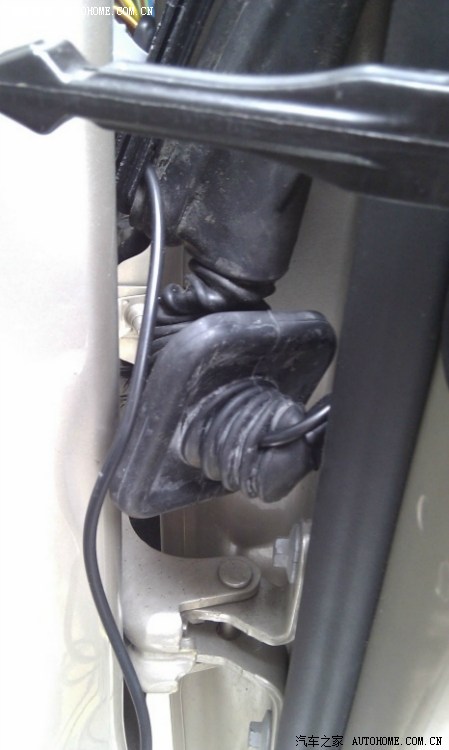

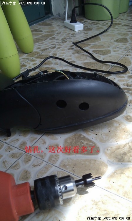

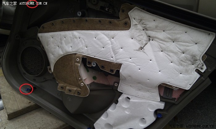

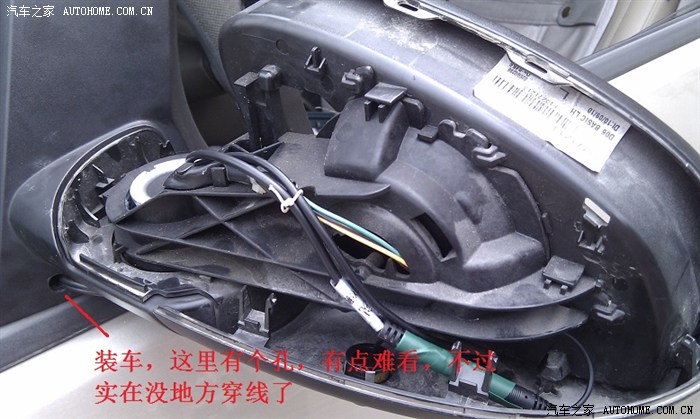

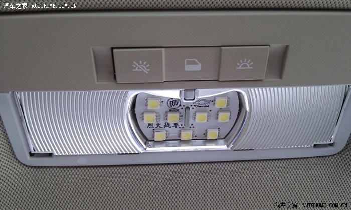

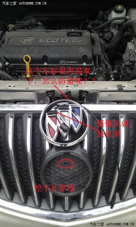

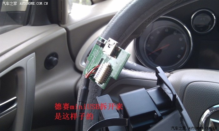

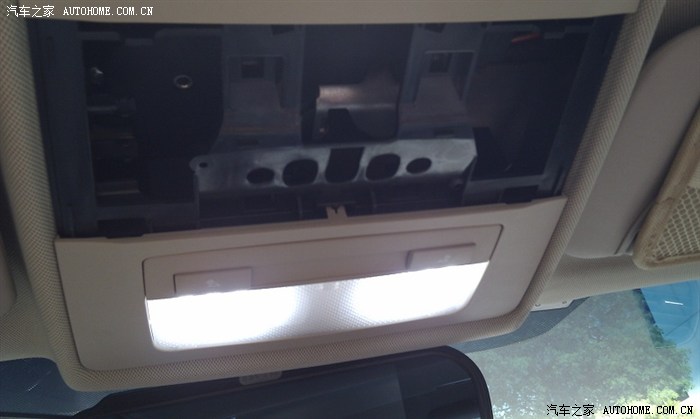

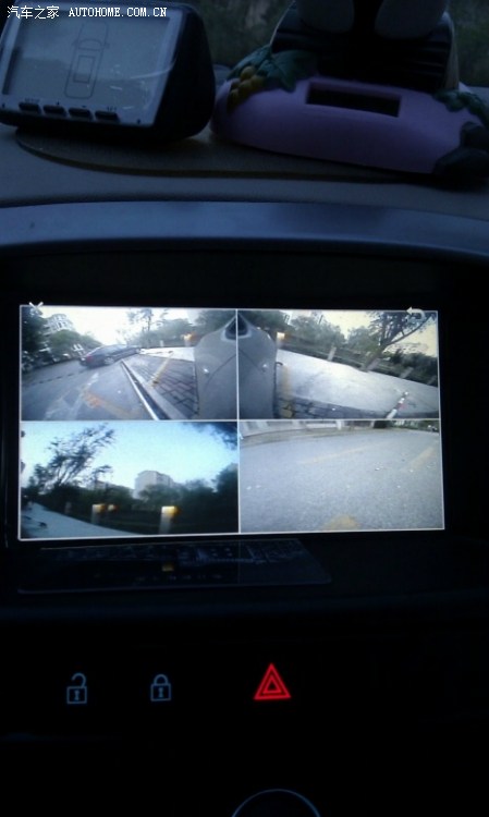

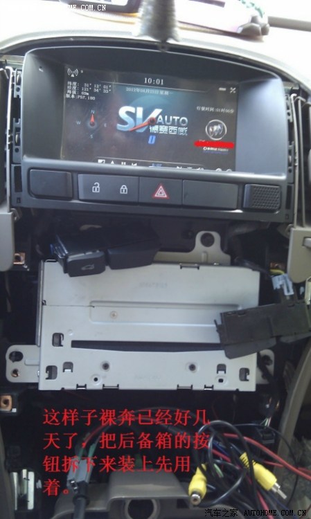

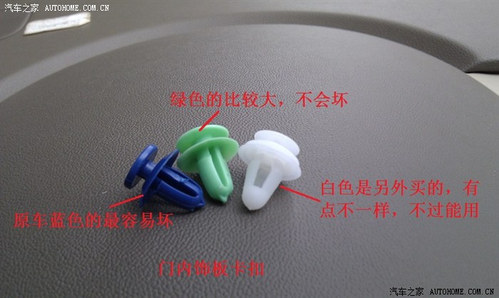

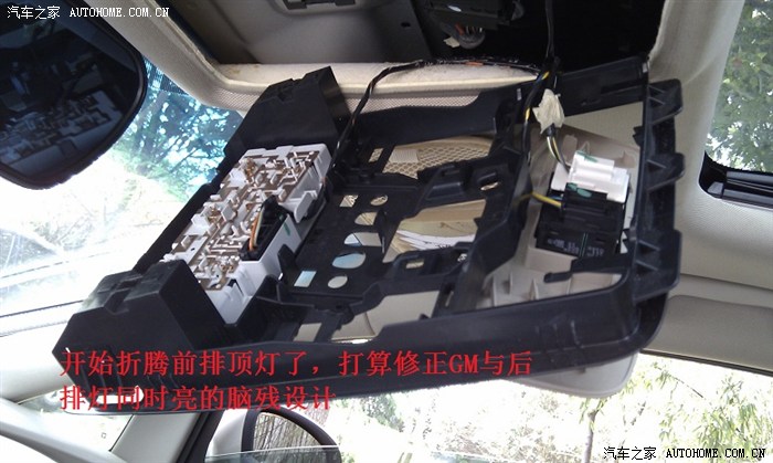

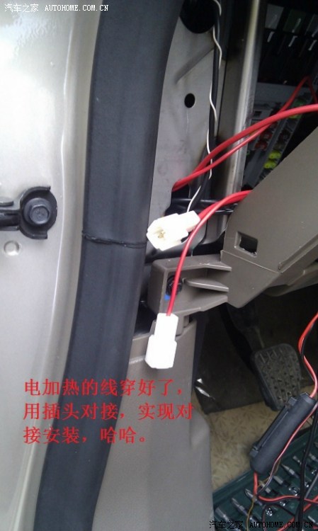

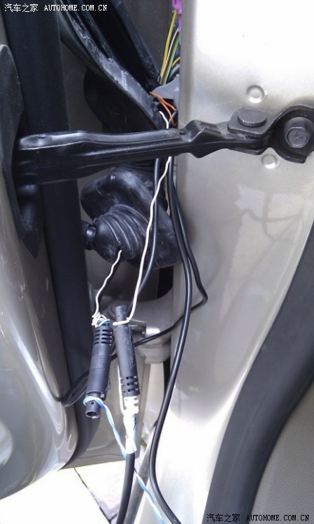

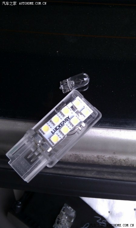

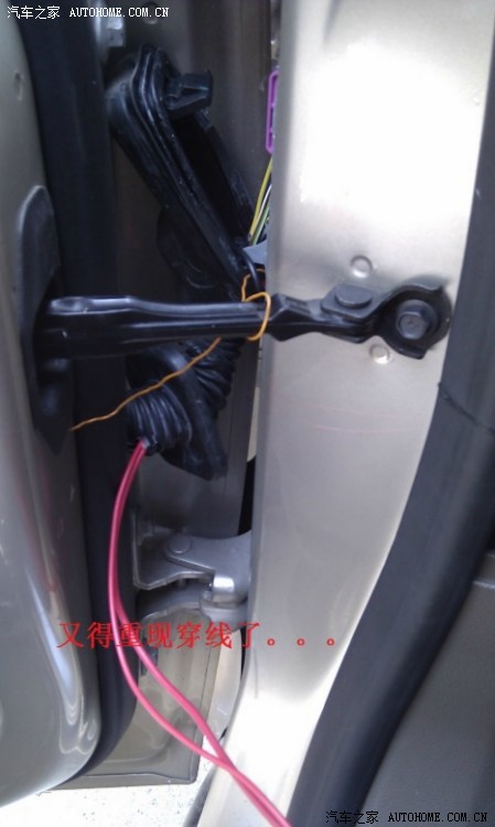

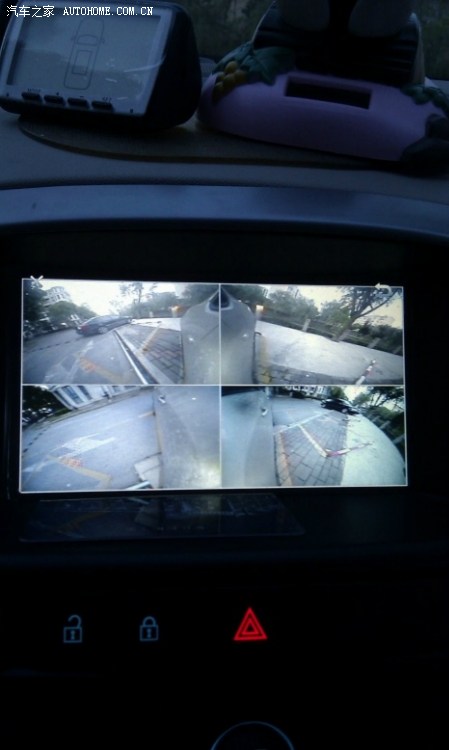

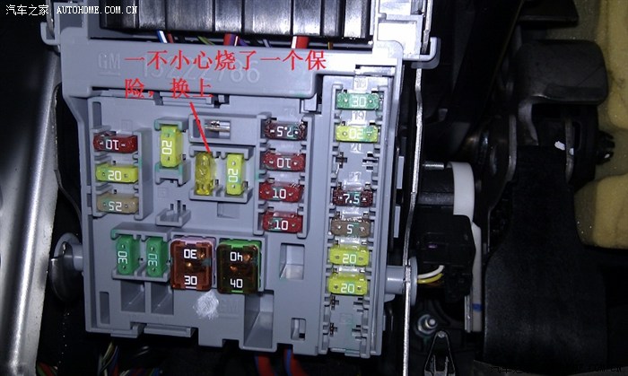

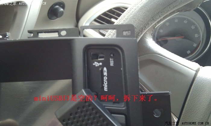

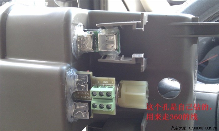

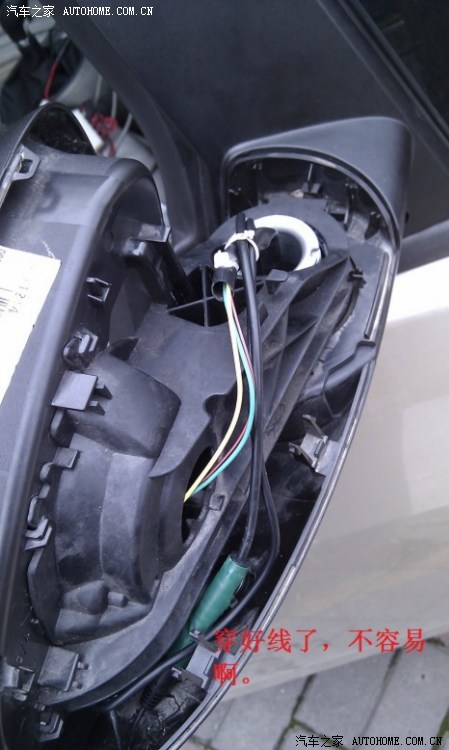

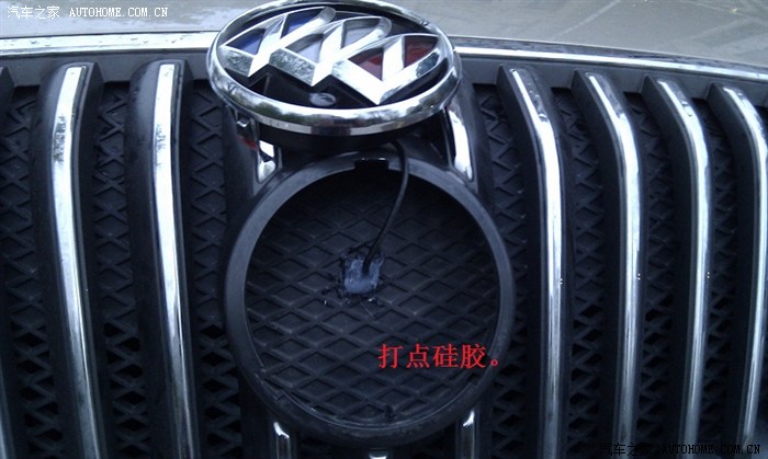

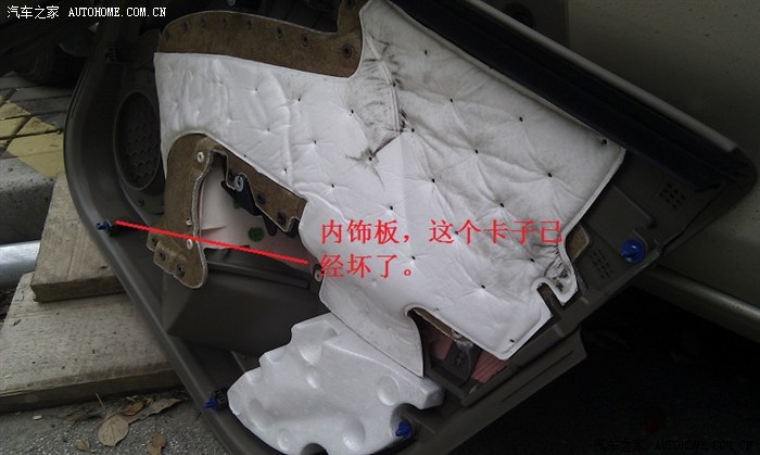

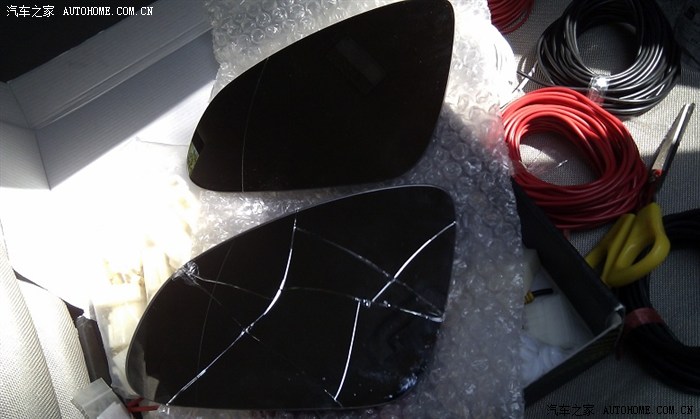

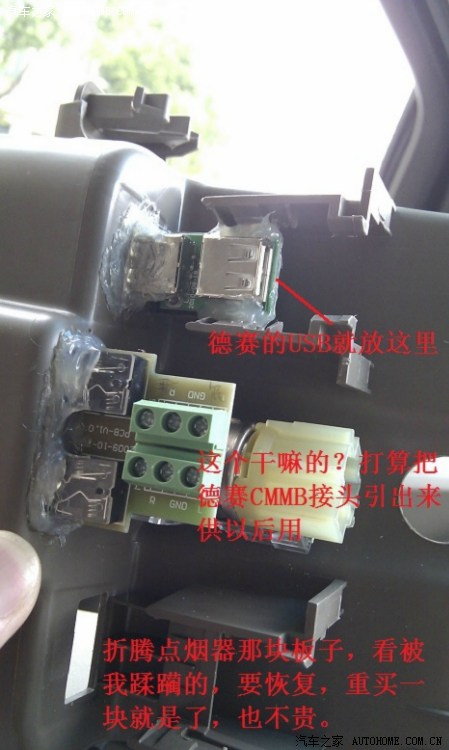

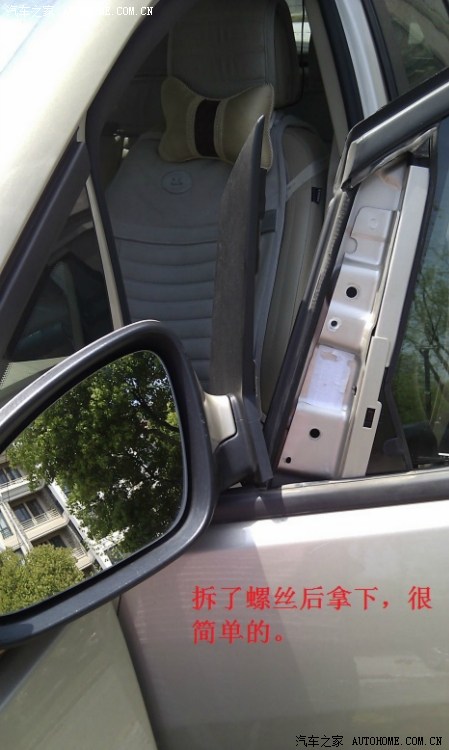

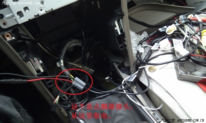

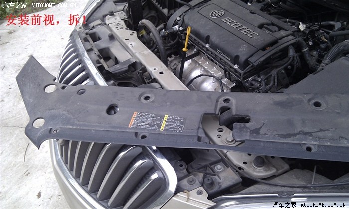

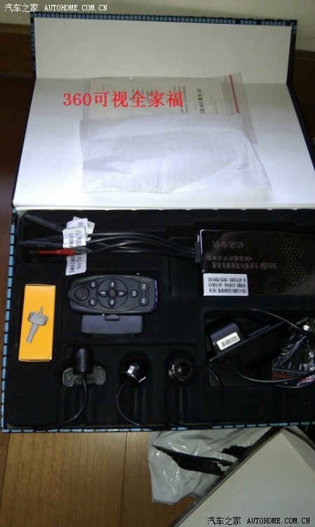

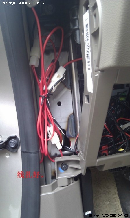

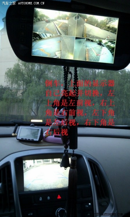

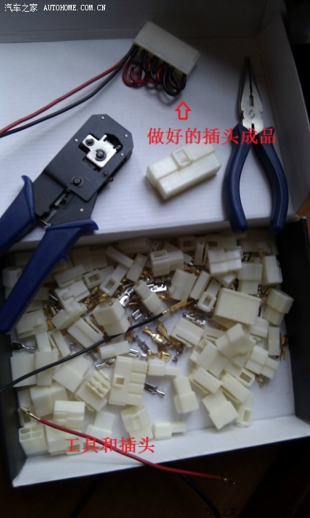

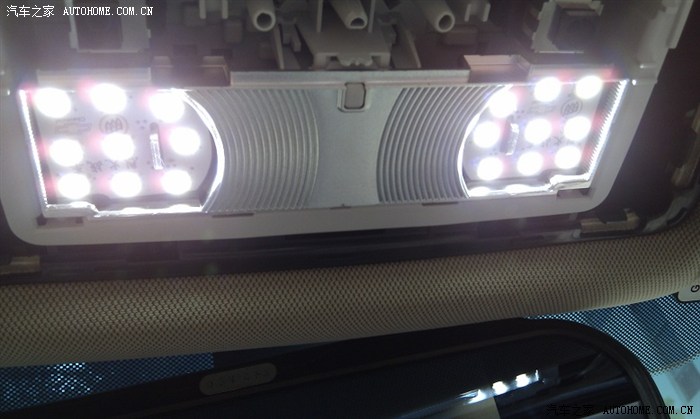

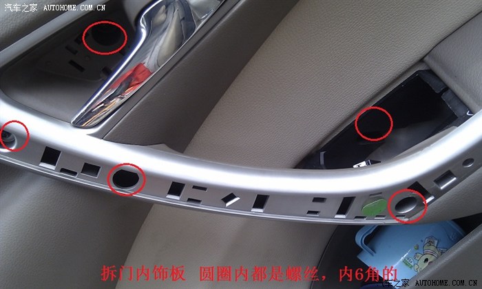

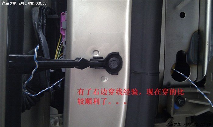

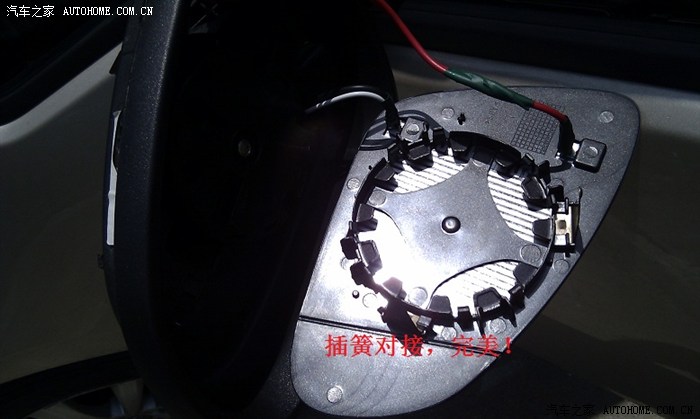

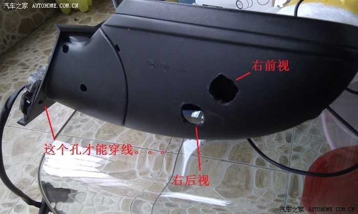

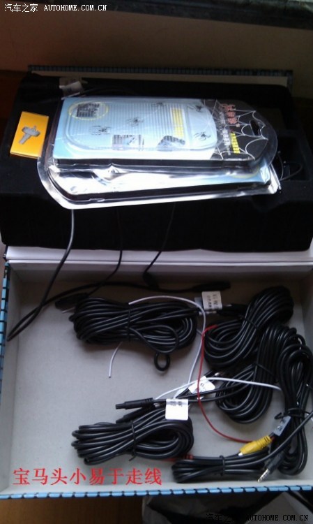

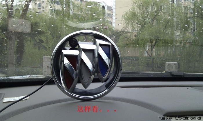

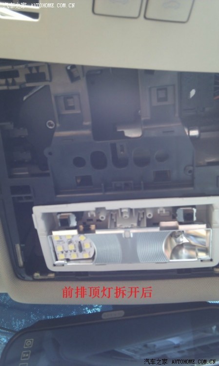

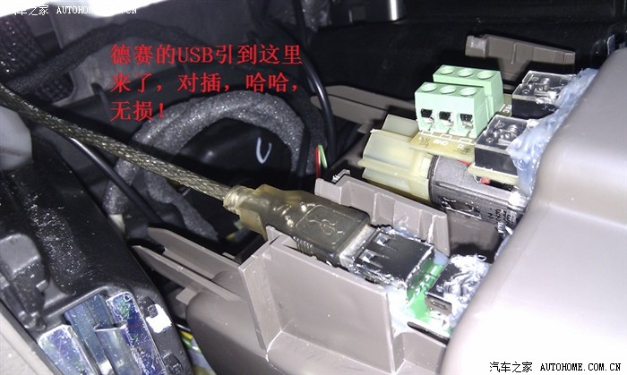

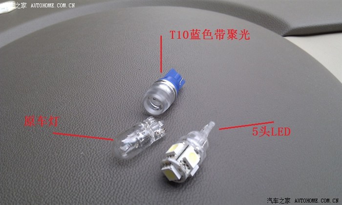

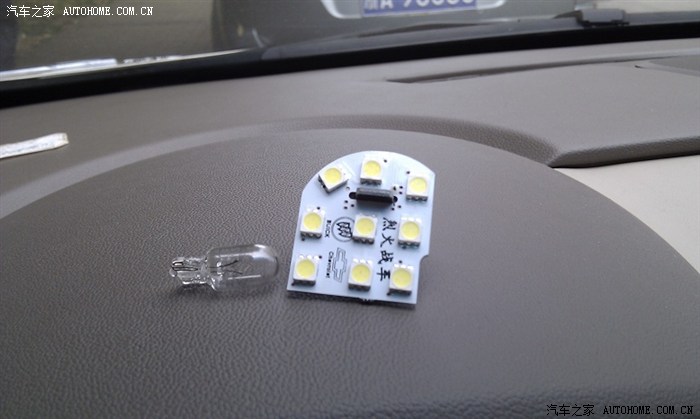

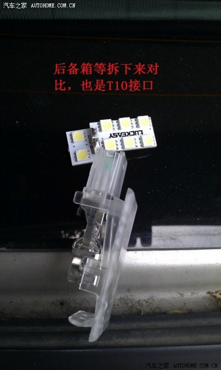

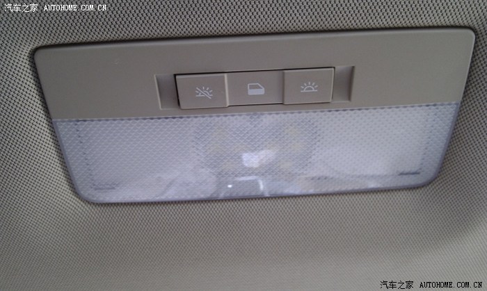

DIY 享受的是过程,过程是痛苦的,哈哈。想起安装360全景倒车辅助/记录仪,也没特殊理由,就喜欢折腾。如果非得要一个理由的话,那就是从自己安装德赛多媒体导航开始有这个想法的。只要舍得拆,没有不能做的,呵呵。从4月初开始购买东西准备到完全完工是在4月底,当然不可能整天都在装,也是要上班的嘛。期间也碰到很多曲折,比如买的360主机点不亮,退换;后来又发现有一个摄像头坏的,又退换。拆装过程中发现某些地方可以安装什么,又得折腾,本来只是安装360可视的,到最后顺带做了改换GT车内灯(就是后排灯和前排灯一起亮的脑残设计),后视镜改为电加热。。。最后想来想去,其实安装德赛有点浪费,还不如直接上车载电脑,这样扩展性更强。我的DIY原则是,尽量无损或少损。好了,废话不多说了,直接看图吧。(整理这些图也花费了不少时间,另外还有很多细节都没来得及拍,呵呵)。
