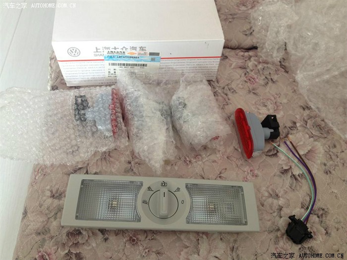

网购的后排阅读灯及插头,大众POLO、朗逸等车型通用款,左右两只灯泡,功率一共10W。

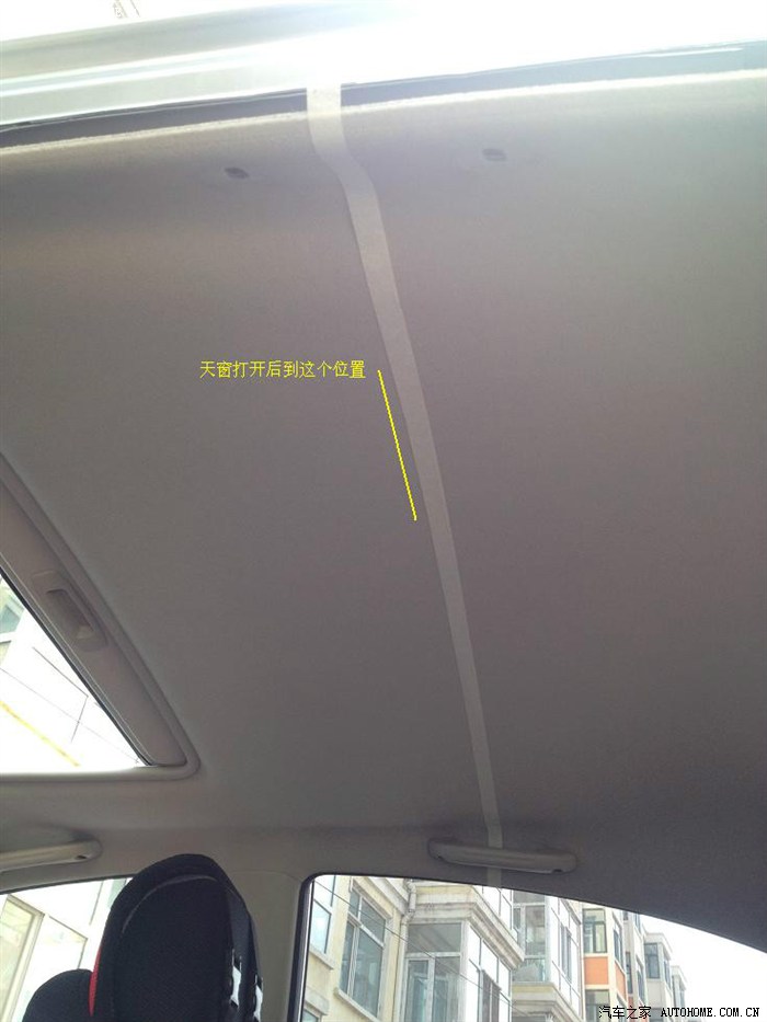

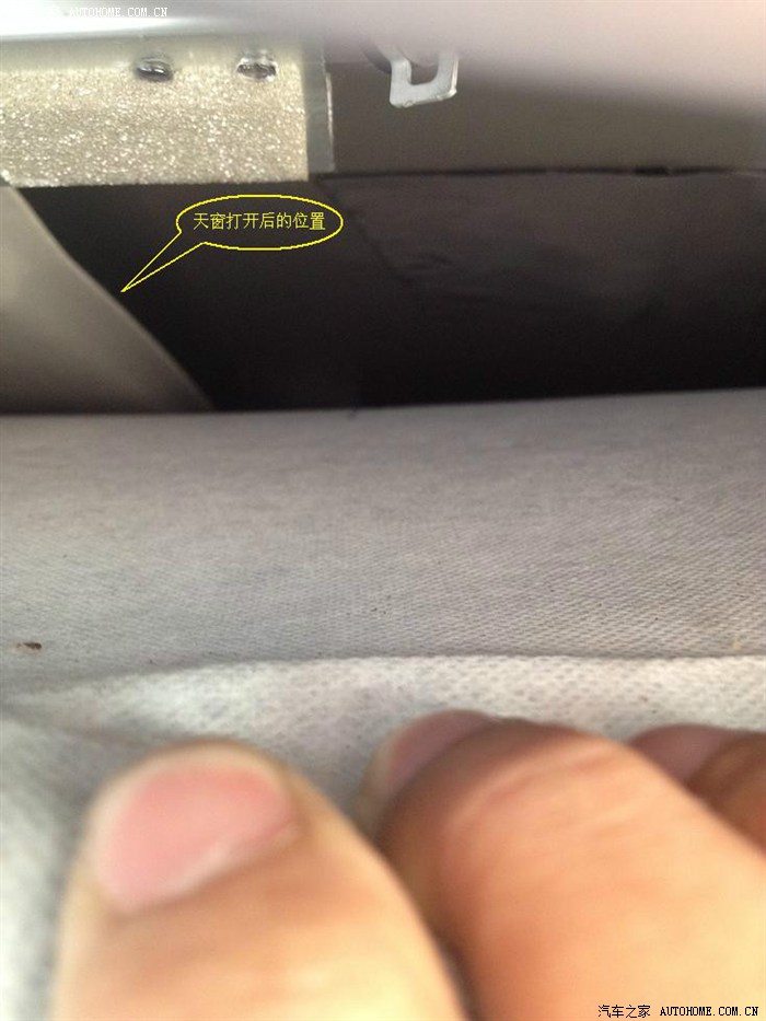

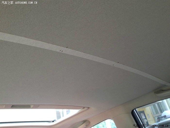

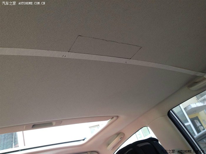

因为要确定天窗开启后到达的位置,先把顶棚一侧的拉手拆掉,拉下密封胶条,然后掀开顶棚就能看到。
天窗全开大约达到后排拉手五分之二处,留出几公分距离,用胶带定位。
测量左右距离,确定开孔位置,第一次量的有误差,重新量的也不太准。。。。

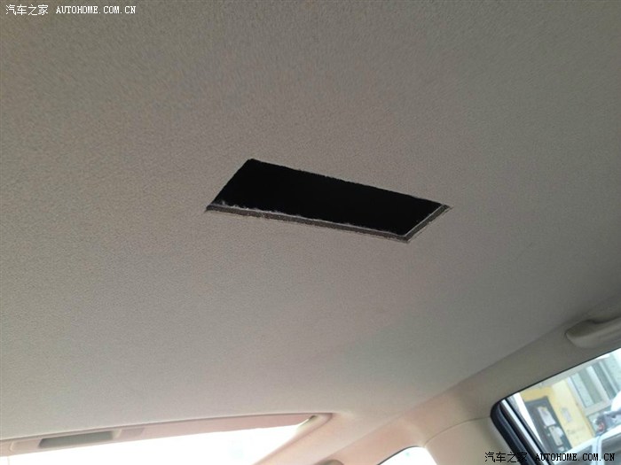

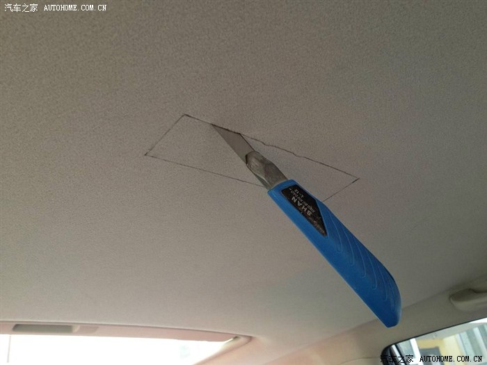

按阅读灯尺寸画好线,我是把灯扣在车顶画的。
开始搞破坏。。。

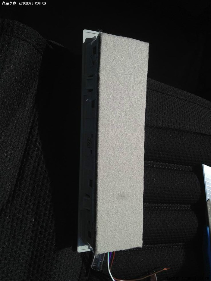

不知顶棚是什么材质,估计含有石棉或玻璃丝,开完孔刀片报废了。
切下来的,有能用到的地方吗?

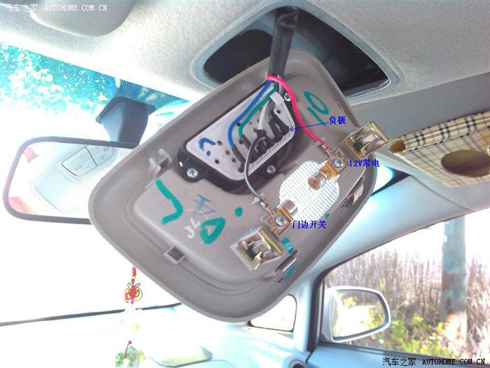

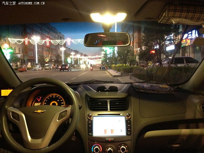

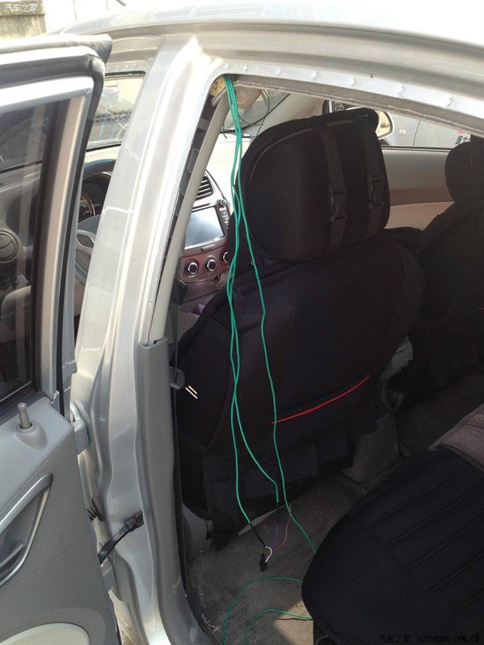

从前排阅读灯引出三根线到后面,分别是12V正极、负极、门边触发线,前后排阅读灯除开车门亮灯之外,可以单独手动打开。这张前排阅读灯照片是一年前的,现前已经被改的面目全非了。
前门的密封胶条也拉下来,把前面引出的三根线向左经过左前门、左后门上方,引到开孔处,沿路用绑带固定好,最后接在阅读灯插头上。

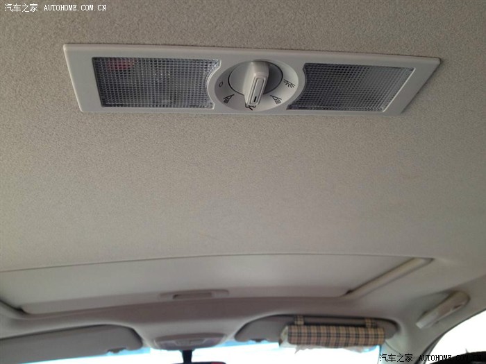

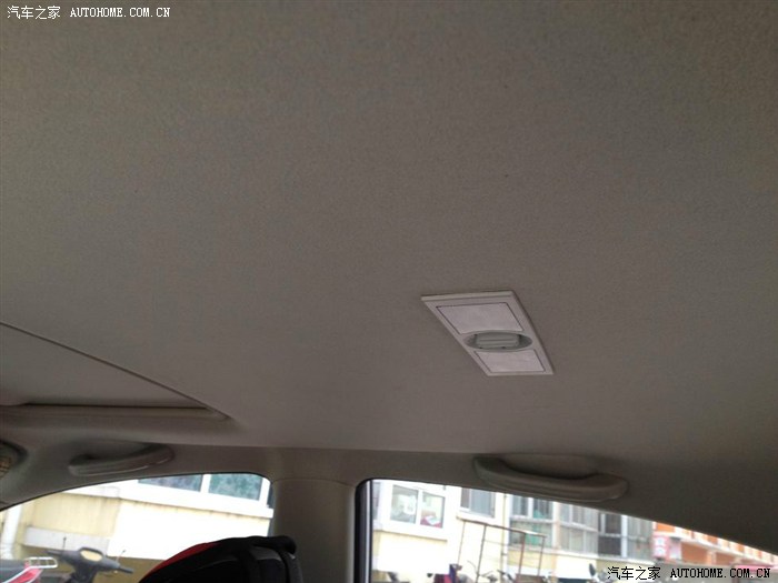

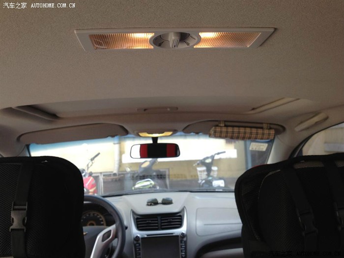

插好插头,将阅读灯卡进去,改装完成!

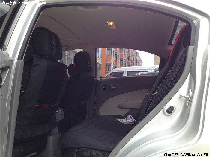

白天的效果。

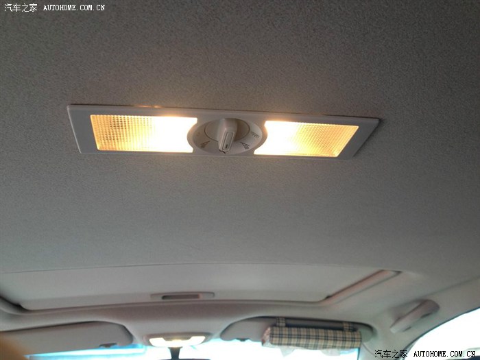

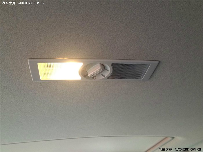

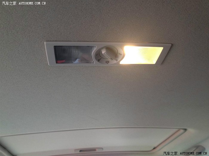

左右两侧可以单独打开。

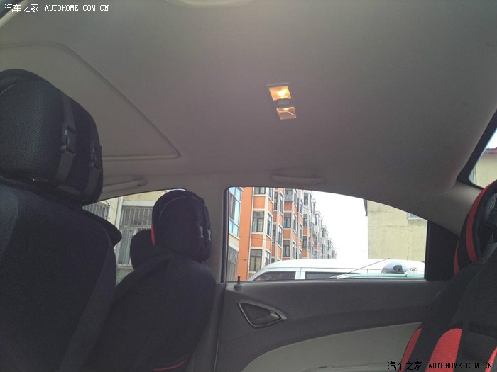

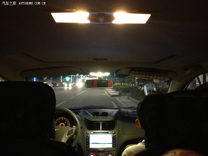

晚上的效果。
其实挺简单的,从此后排告别黑暗!
