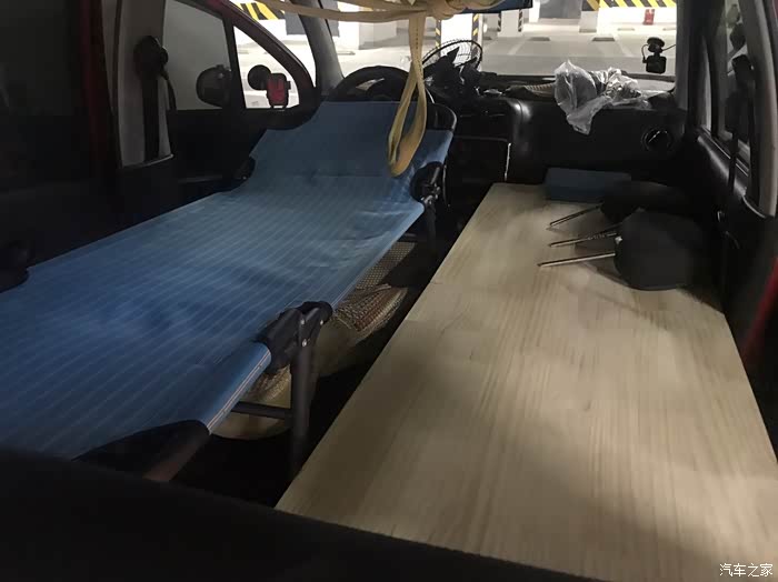

终于,经过许多方案的构思,设计,最终决定了自己给小乐量身定做一个独具特色的车载床车。
要求:强度高,可折叠,纯平,至少1米八左右。
主要是在副驾驶用,也可以在主驾驶用。

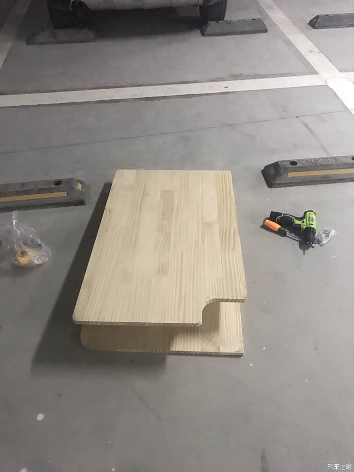

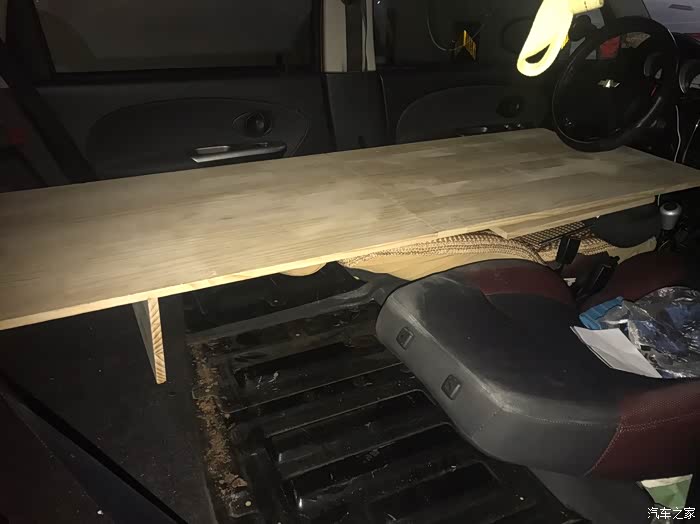

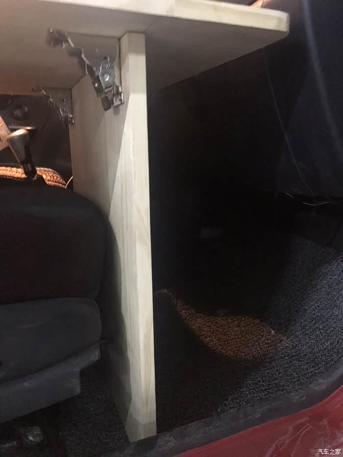

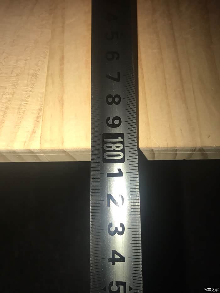

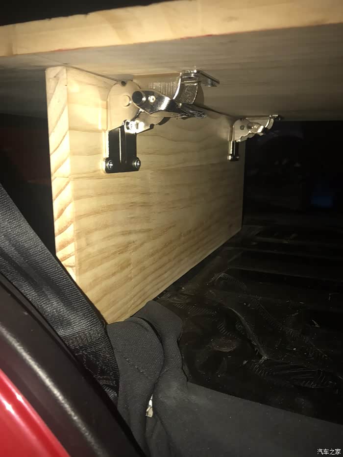

折叠床板为松木材质,宽度55厘米*180厘米,两折,带腿。
体验下来,一点都不晃动,强度非常好。

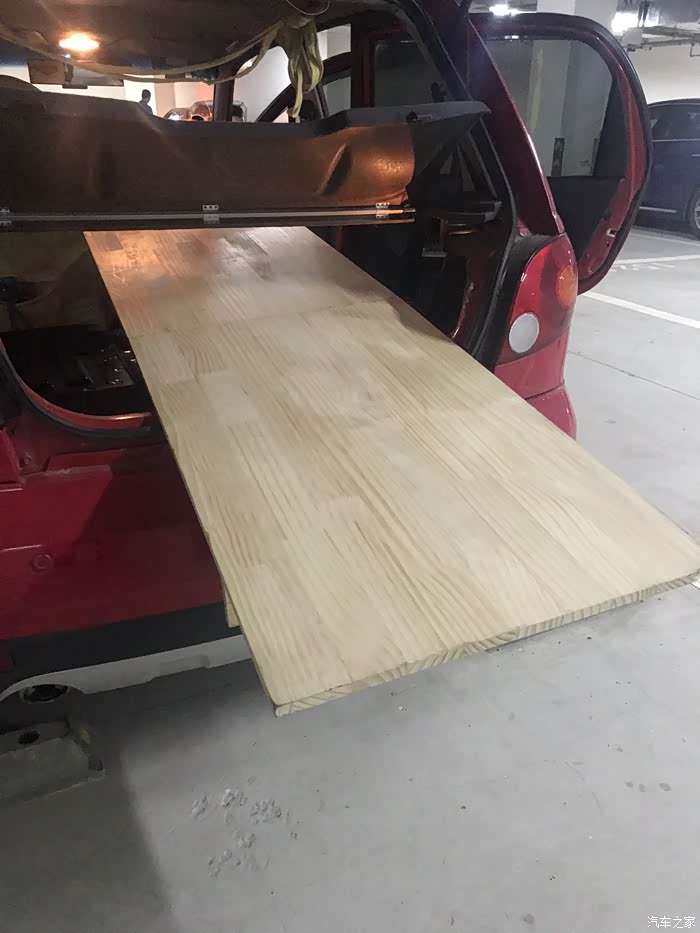

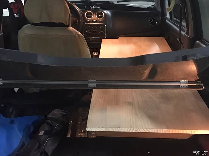

因为是两折床板,所以需要先打开,从尾箱往里放。

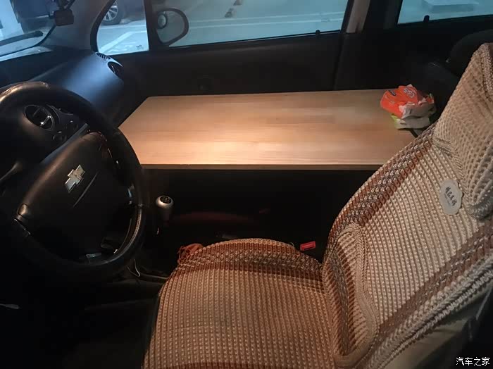

副驾位置
后排位置
收纳平放状态
收纳立放状态
折叠状态

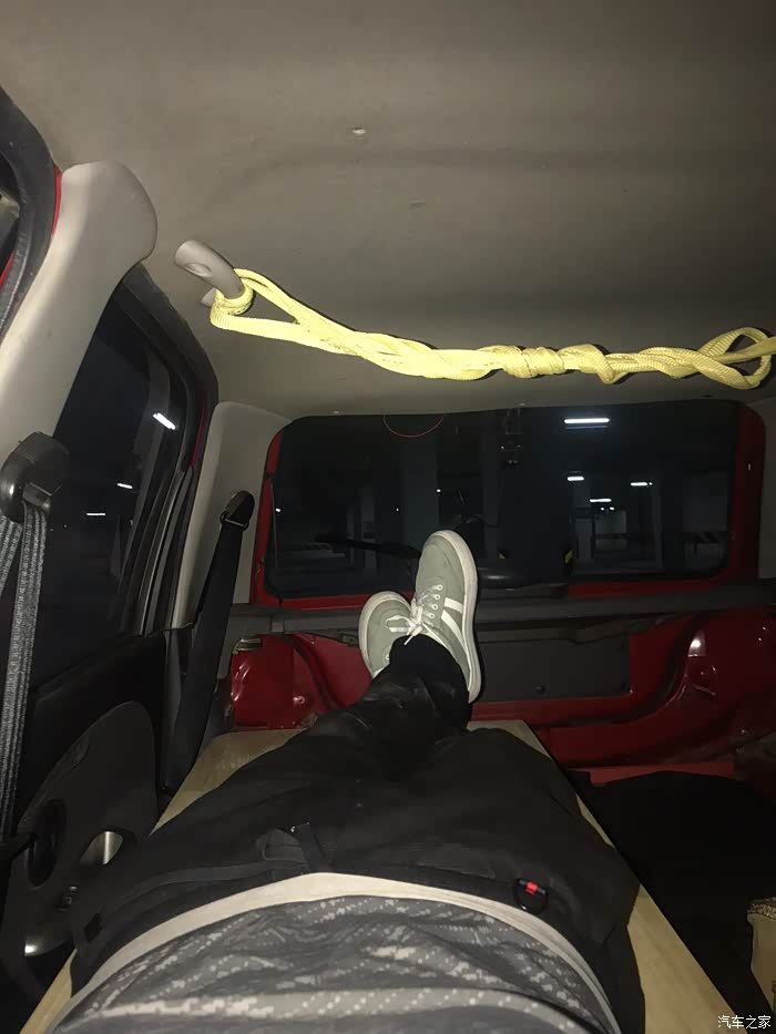

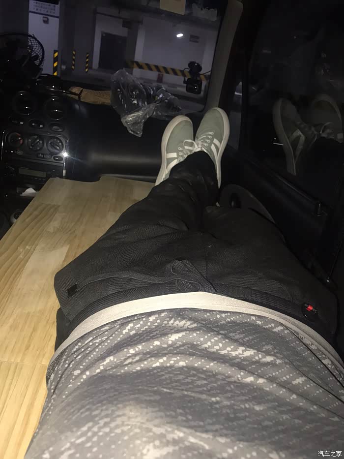

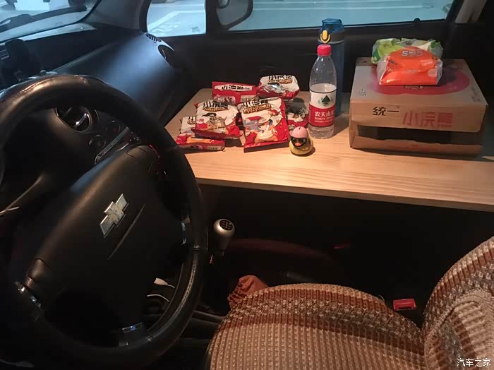

把折叠床放在主驾驶位置,居然也可以使用。方法稍微不同,也就是说,如果做两套这样的折叠床板,就可以同时在乐驰车里使用。完美!
和某宝车载折叠床对比,我太喜欢自己这个设计了,满满的正能量。
那么,看官们,你们觉得如何呢?这个两折的结构形式非常适合副驾使用,单独出行或者,钓鱼人的理想床车方案,把前后排直接放倒,头枕拿掉,放上床垫就可以用。

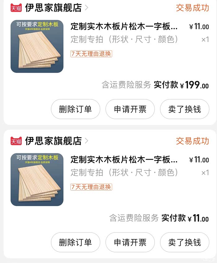

费用曝光:

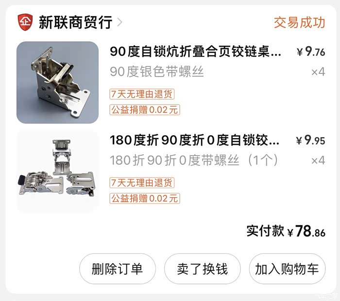

材料费:松木板 4块 定制210 某宝,铰链 6个 65左右 某宝,含螺丝。
人工费:自己干,能算80吗?
设计费:这是原创的,构思很重要。有成就感!算***钱吧。

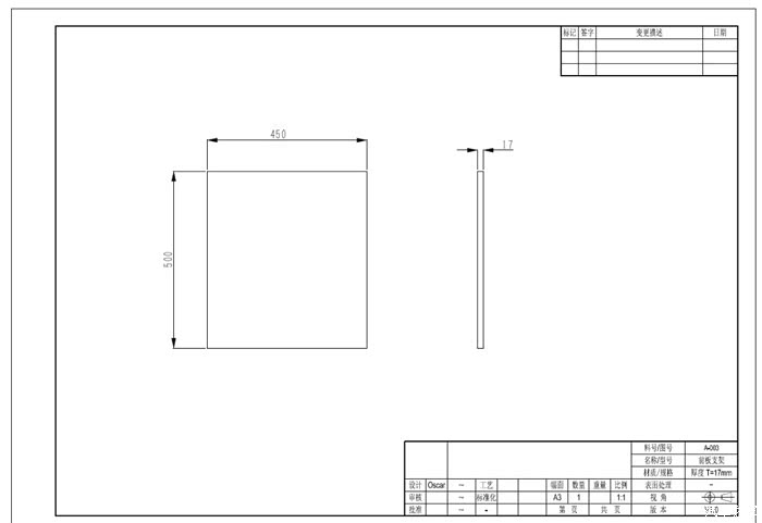

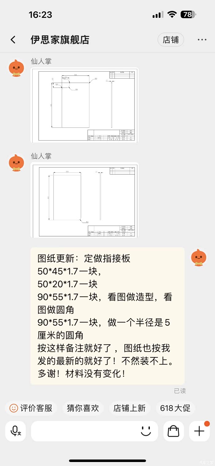

时隔这么久了,还有车友询问尺寸问题,奉上我的设计稿吧。请参考,纯分享,不做技术指导。
