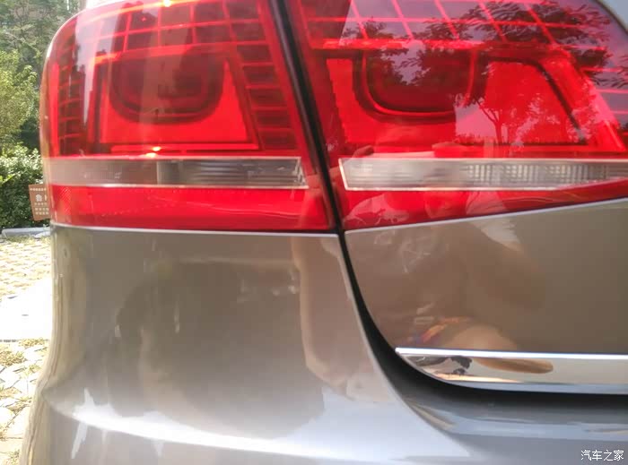

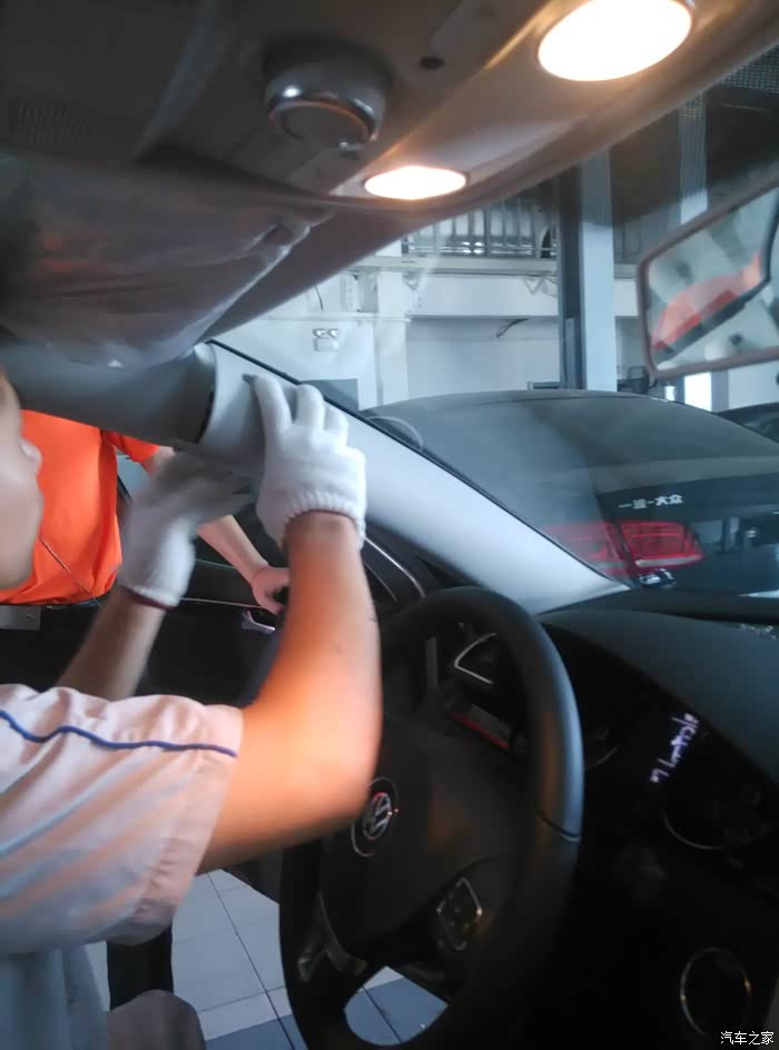

,第二天休班去提车,有一个小插曲,在验车时候我发现车内左侧A柱内饰板上有一道划痕(擦不掉),而且内饰顶棚有多处发黑,SSSS店给做了清理,也爽快的把A柱内饰板换掉了,一侧后尾灯与后保险杠接缝有点点大,不过不影响,师傅说可以拆开重新固定下,想想新车没必要折腾了,也不可能一点毛病没有,可以接受,顺利把车开回了家
师傅在更换A柱的内饰板

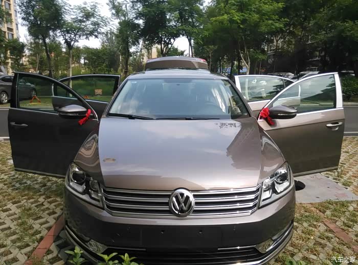

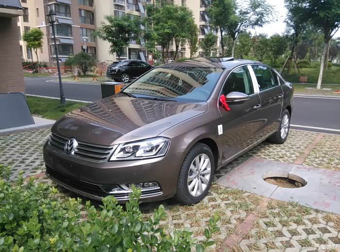

跟老婆和金迈的合影

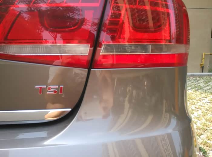

左侧尾灯和保险杠接缝有点点大,不过不影响
右侧的没事

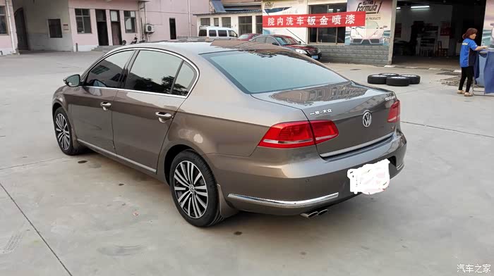

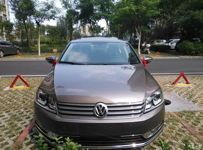

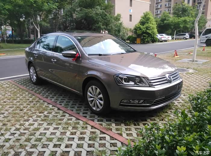

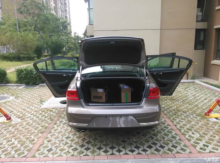

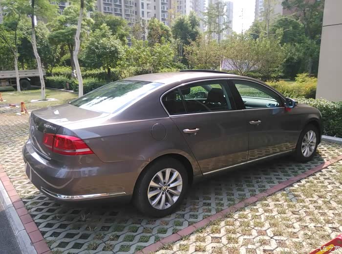

正面
左前
右前

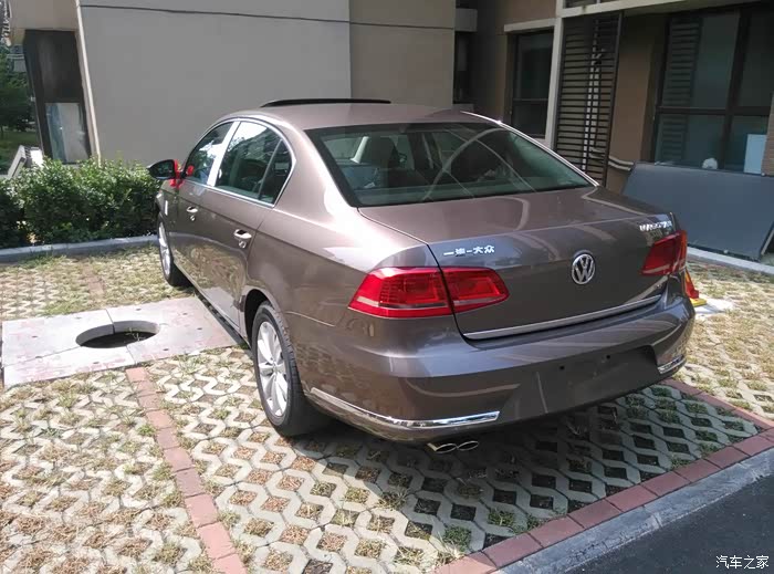

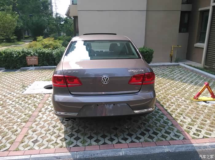

后面
左后
右后

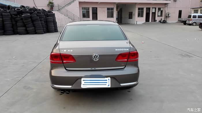

大鹏展翅
大鹏展翅后面
后视镜电动折叠,晚上在车库里拍的

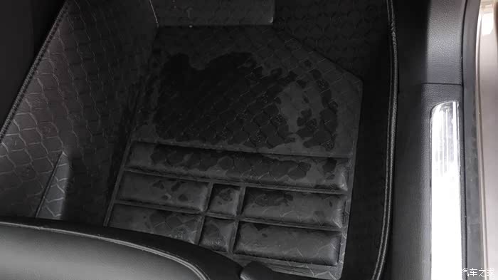

4儿子送的垃圾大包围脚垫,先用用再换掉

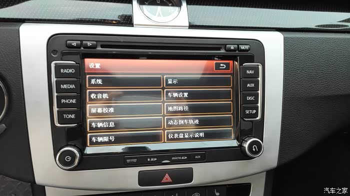

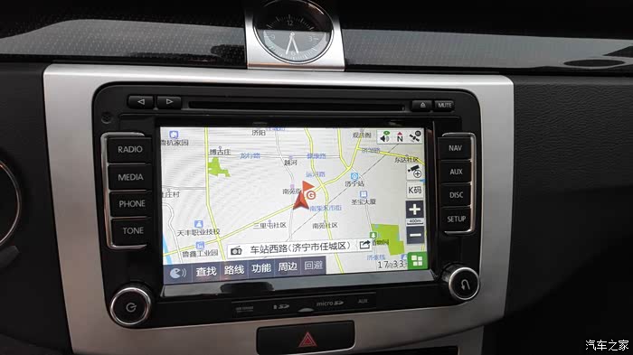

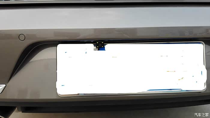

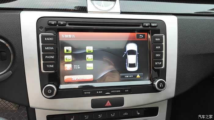

,换!买这车,我已经没有上一辆车折腾的激情了,本着经济实用、保持原车风格的原则,贴了琥珀陶瓷膜(效果随后附图),加装了导航,行车记录仪,发动机护板,更换了轮毂。导航+倒车影像

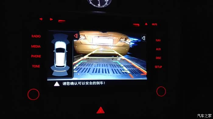

大众对于电路方面较为严格,所以选择了与大众匹配度最高的德赛西威2311A,代理发货,2800大洋,伙计帮忙装的(大众控),装的时候我不在场所有只有成品的照片
装完还是很满意的,功能很齐全,用着没发现问题。图片太多不一一上了。
设置界面
凯立德导航

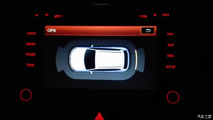

OPS
倒车轨迹+OPS
整体效果
翻盖后视摄像头太贵了,装X伤不起
,而且原厂的信号源还不一样,装了个外挂的,看到了吗

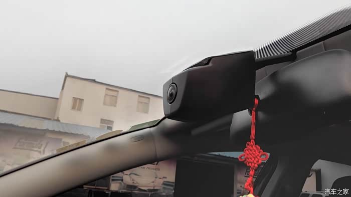

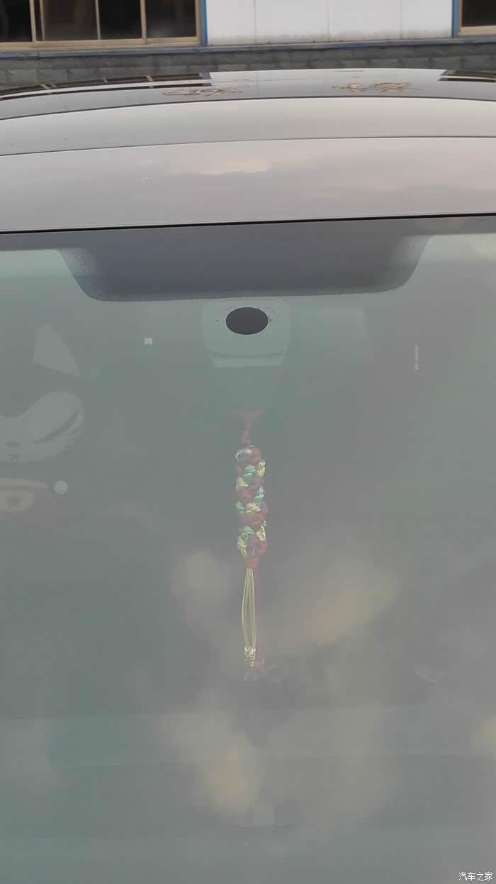

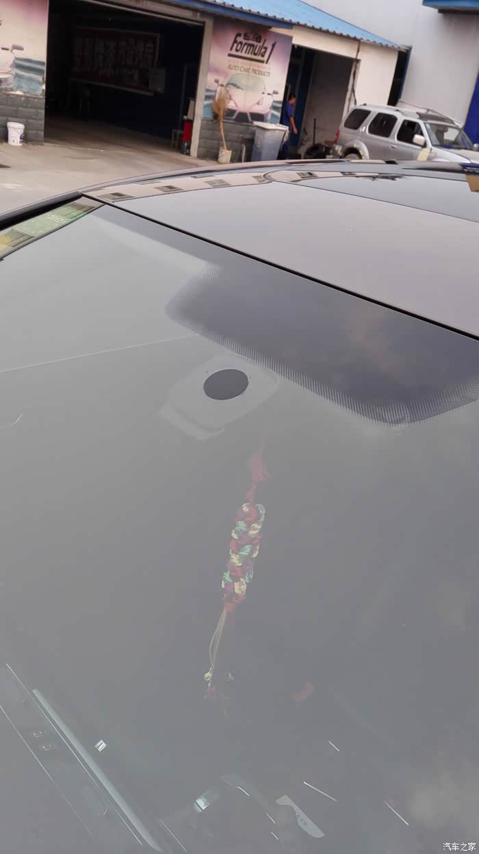

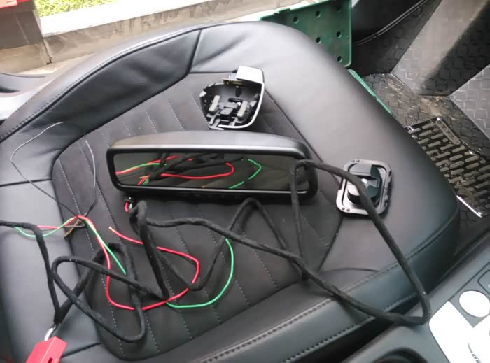

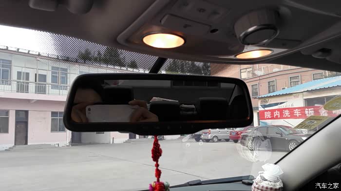

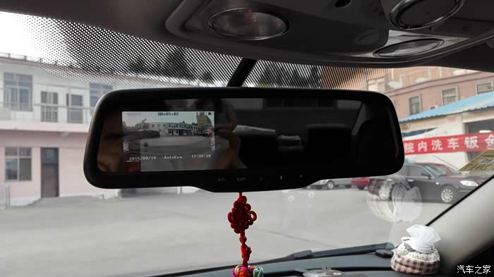

,而且原厂的信号源还不一样,装了个外挂的,看到了吗行车记录仪

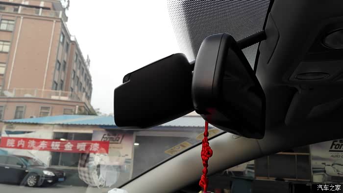

伙计从上海大众经理那弄出来的,850大洋,后来发现某宝上也有卖的,带行车记录,自动防炫目,车道保持和预警(不好用),感应雨刷接口(需原车带感应雨刷功能),蓝牙耳机(隐藏在镜子里面可以充电,比较帅)。这东西说是精品附件,好像就是上海大众找了个代理加工的,与原车匹配度还可以。偶有死机现象。不过最不爽的是每次开机时候屏幕都要显示上海大众
一汽大众为什么没有这东东。。。
安装之前,所有接口都是预留好的,直接走线对插就行
从外面看,贴了前挡膜好像看不清,还是很美观的
里面,天色有点暗了
侧面
车内前面
屏幕

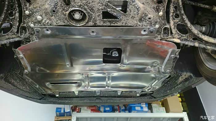

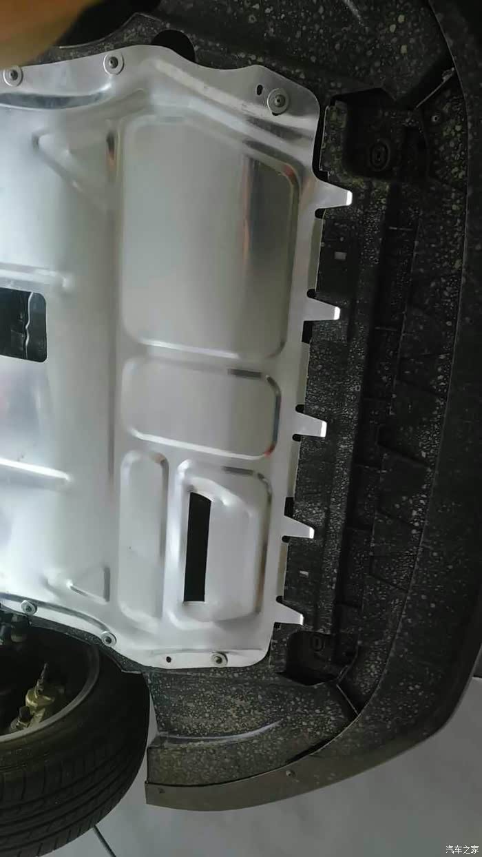

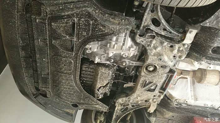

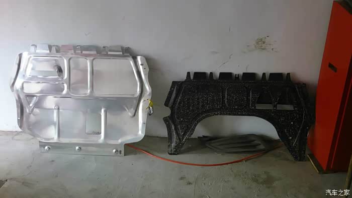

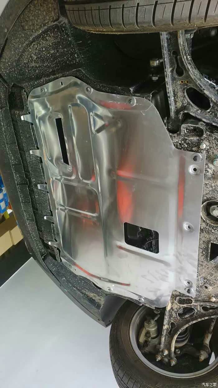

发动机护板
买的合金的护板,虽然不如钢的结实,但是重量轻,这东西也就是挡挡石子,不指望他撑起来整辆车,而且碰撞时太结实了还影响发动机下沉。以前的护板需要把原车的塑料护板切掉一部分才好装,现在新出了一种整体的,比之前的贵一倍,不过好看实用多了
新合金发动机护板和原车的塑料板
装之前的样子
装好后的样子
前面是直接插到前保险杠底部的

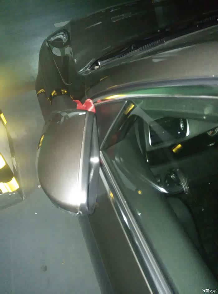

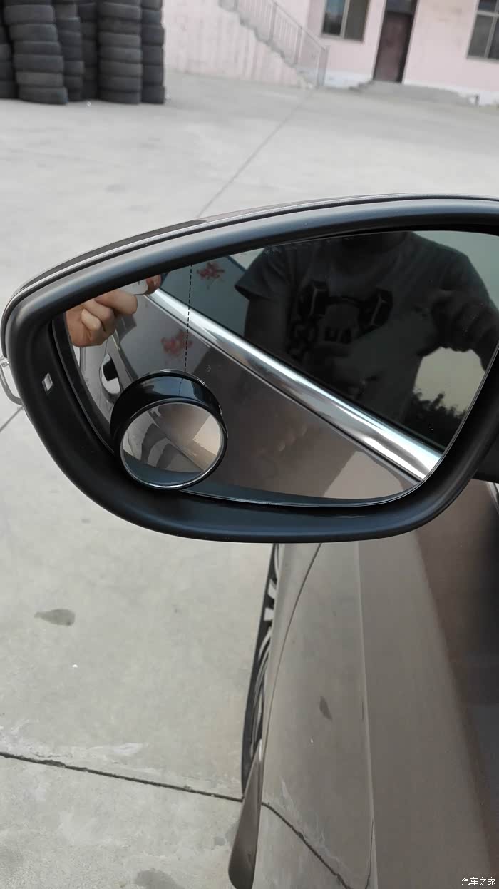

装了个小圆镜子,车门和后轮都可以看见

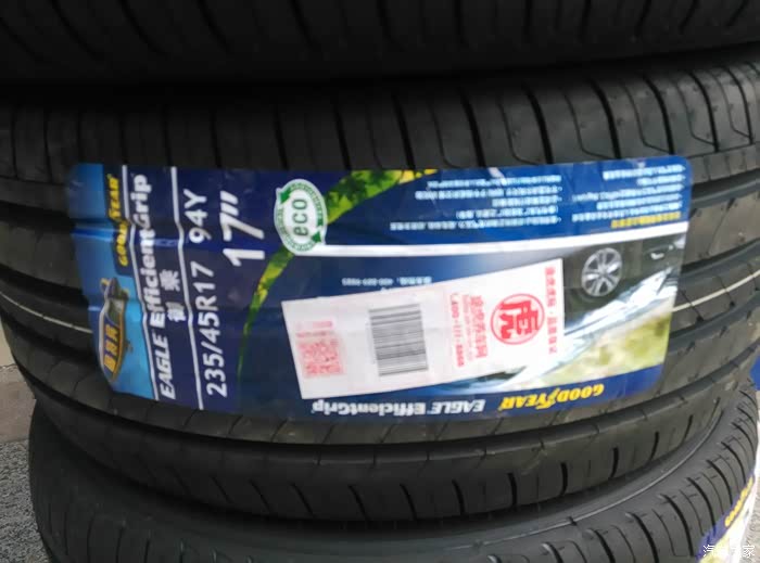

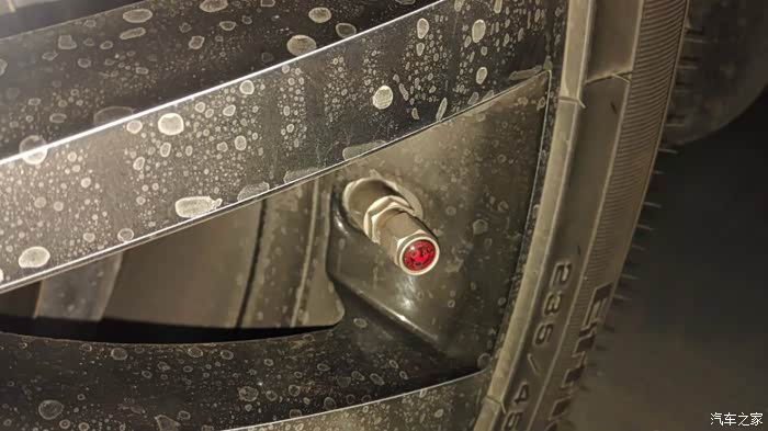

都得很小心,随时会鼓包,得做好一年一条轮胎的打算,最后还是放弃了。那就剩235/45/17的了,原厂顶配的尺寸,跟原厂豪华的误差0.06%,完全可以忽略了。比较了实体代理店,某宝和某虎后,从某虎上定了4条固特异御乘235/45/17 94Y(号称是固特异屎上最静音的轮胎,而且湿地抓地很棒,耐磨不错,性价比也高),685大洋一条,免运费和安装,还送了4个铝合金气门嘴(整个气嘴,不是盖子哦,正好新轮毂上没有),轮毂也干脆就直接上原厂顶配的17寸15幅轮毂(代理发货原厂戴卡轮毂680一条,在这里还是装X了

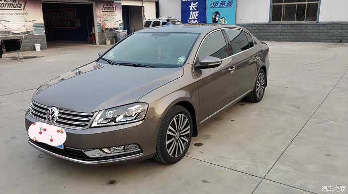

废话说了那么多,该上图了,顺便看看帖膜效果,隐私保护和隔热还是很好的,不影响视线,最多就是晚上倒车时降一下玻璃足以。

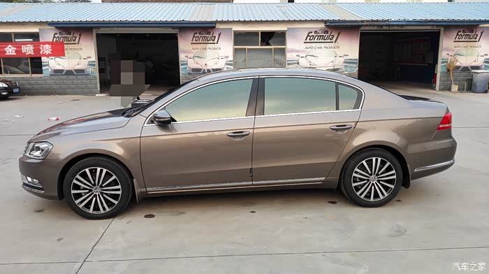

刚洗白白粗来

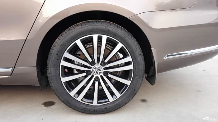

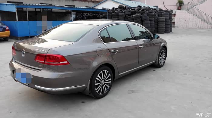

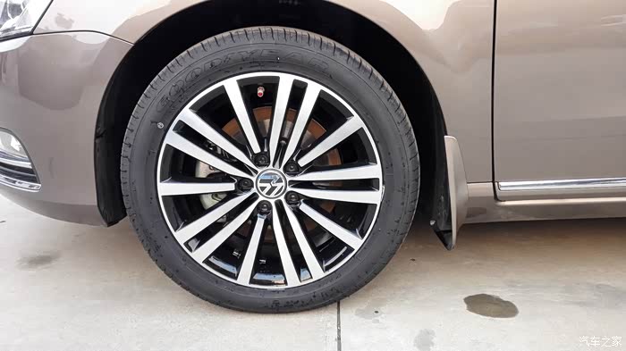

前轮特写
后轮特写
气门嘴特写

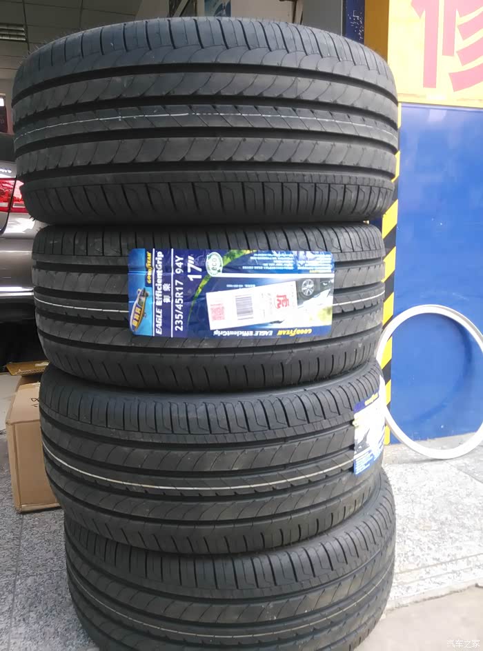

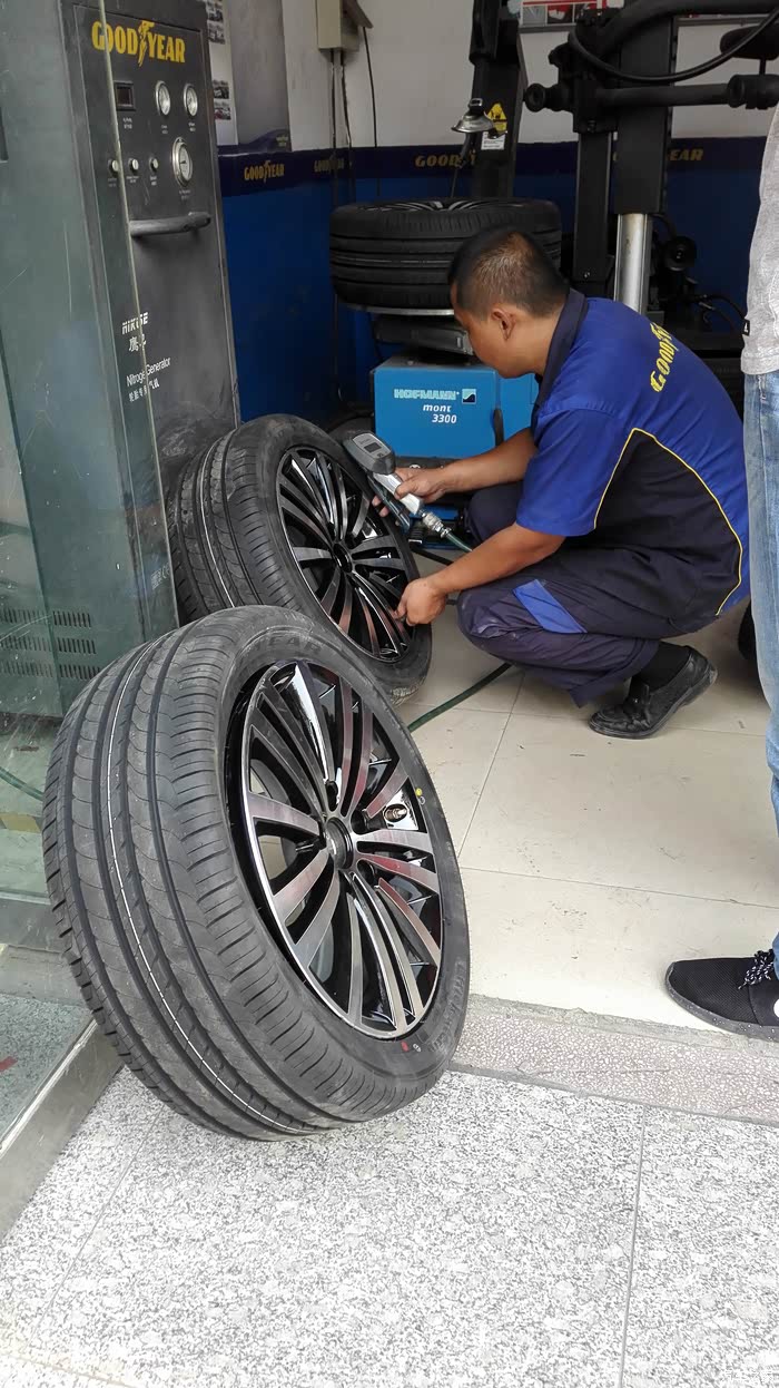

轮胎到店,一条15年33周的,一条15年17周的,两条15年7周的,都算比较新
固特异御乘一代235/45/17 94Y

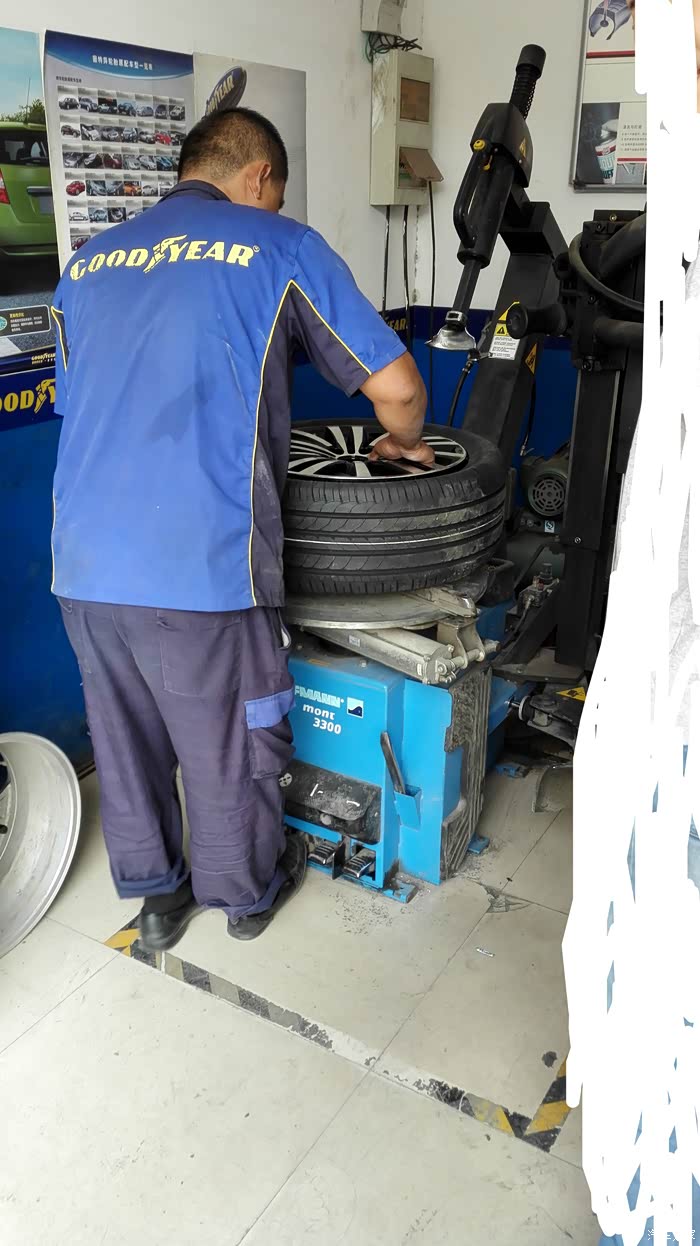

师傅在装轮胎了
充气

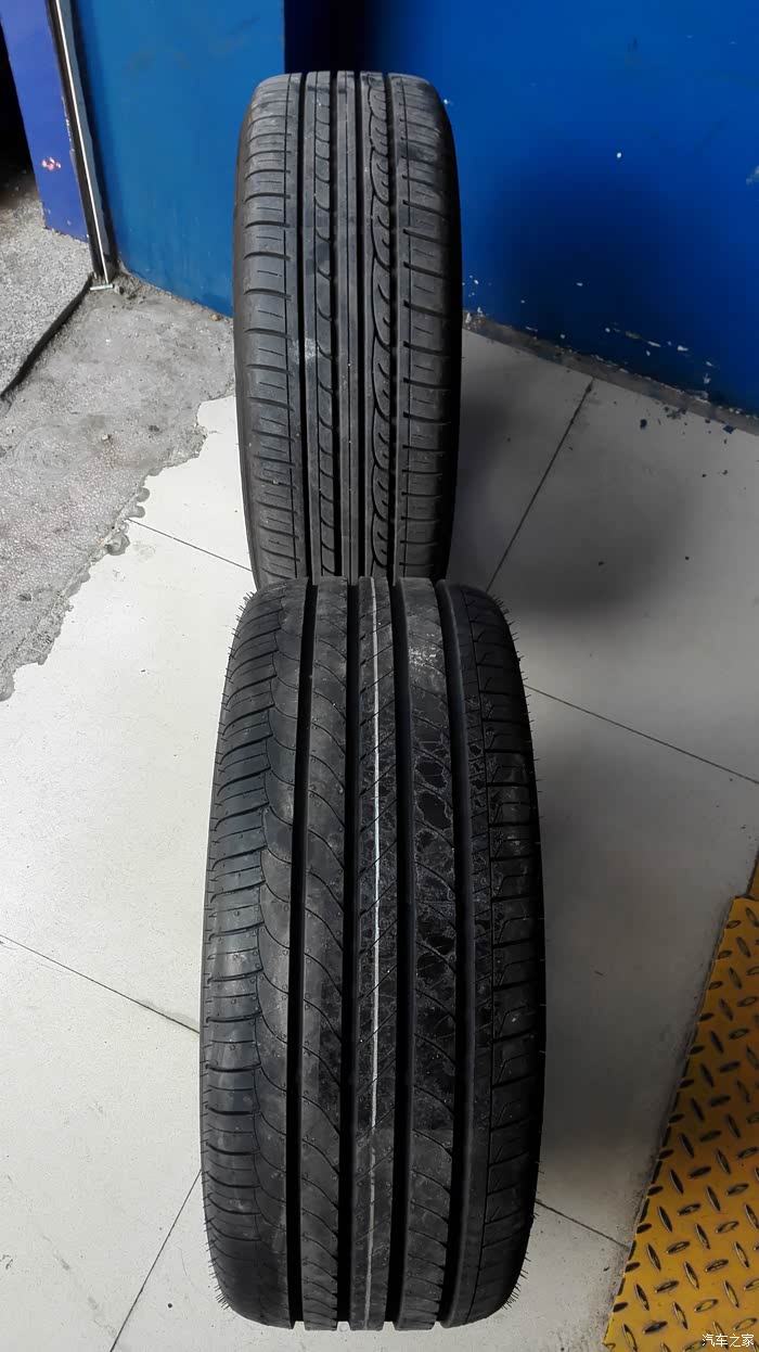

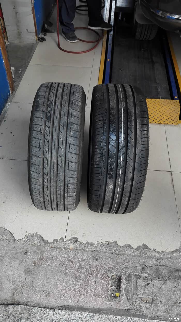

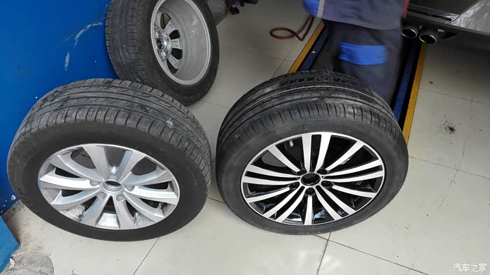

新旧轮胎对比,左旧右新,大小基本一样
左旧右新
上旧下新,角度问题吗?感觉宽了好多
