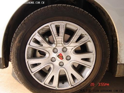

  先提前预祝各位车友中秋快乐,合家幸福。 我的奔腾已经快40000公里了,一直准备换轮胎。奔腾的原胎有两个缺点。一是,韩太轮胎路噪大,第二个缺点更可恨,它的轮毂面高于轮胎的外面,其结果是我的轮毂已经被刮的斑斑驳驳,惨不忍睹。这几天就一直琢磨怎么换,换什么样的? 另外,它的轮胎是205的,(这个我一直以为就应该是205,直到我家买了荣威550后,才觉得有问题)

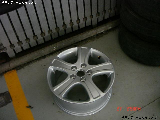

  于是前天找朋友,把4个轮毂都重新喷漆,(原本想都换新的,可是听说现在的轮毂不如以前的厚了,不知为什么,就不换了)。喷漆后,其本上和新的一样,就是看起来有点发亮。今天把车提出来,直奔米其林专卖点。到那里说出我的轮胎条件,一要护轮毂的,二要215的。没想到价格吓人,1350元一条 。好说歹说,讲到1300元,这样总额就是5200元,后来店主有推荐米其林专用的白钢气门芯,(是挺好看的)价钱也够贵,每个60元,加起来就是240了,刚才的200元白讲了,既然来了,换就换吧。这样总计为5440元。免费充了氮气,做了动平衡,还发了四条可中奖的短信,奖品为跑步机,还有气泵,估计跑步机的可能性极小
