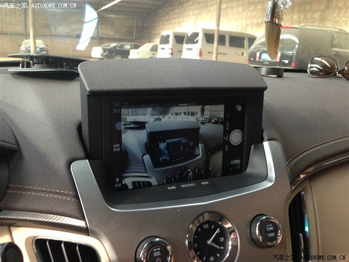

        前几天去昆明给山东老乡的CTS安装了一套六路分割的360全景,数字电视,手机同步等等,大家一直认为360全景泊车辅助系统是方便倒车时用,而现在这套系统却是行车安全辅助系统,在行驶中它主要是解决了后视镜盲区,左右前轮盲区,A柱盲区辅助等等,倒车时可以选择360拼接的全景或者5个摄像头的分割画面,这样可以选择6路的,或者8路9路的摄像头。全部都有行驶记录仪,静态碰撞自动录像功能,经过3个月的实验和研究,产品越来越接近完美了,还在不断的改进。
      现在的产品更加成熟和先进,电视、dvd、手机同步,导航,更方便、更安全。DVD播放还可以插入U盘或者SD卡以及移动硬盘来播放视频。电视和DVD在开车中都可以看,这个功能我不知道是好还是坏,但是我在这里提醒大家一句,开车时千万不要看视频,这样会影响行车安全。

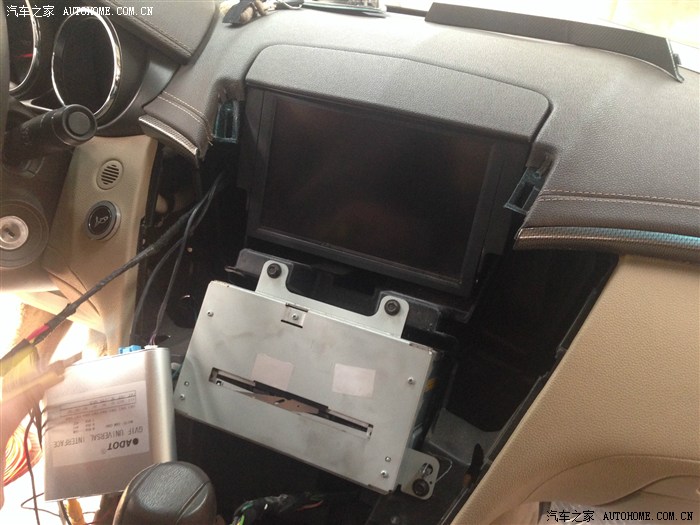

加装的解码器,专车专用的,不用动原车线路

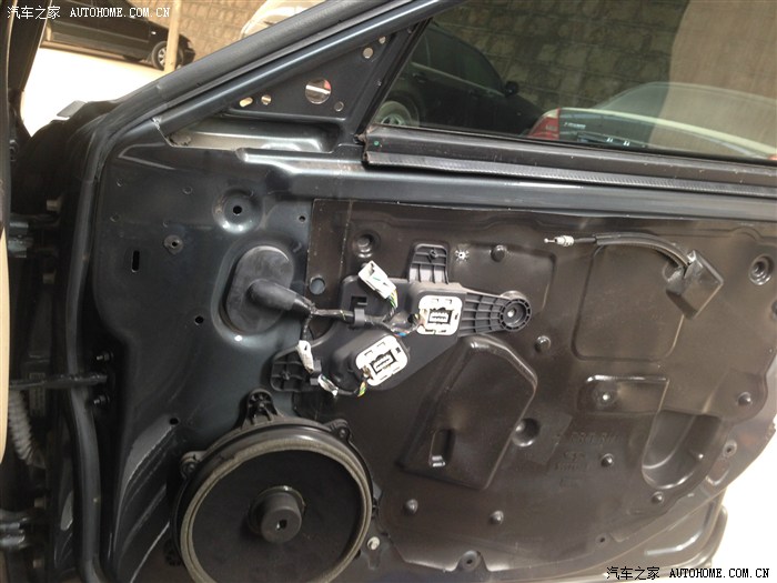

安装需要拆二个前门,在后视镜上安装二个摄像头,

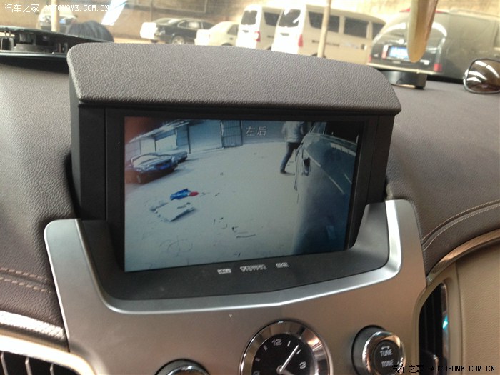

这个是右后方的画面,解决后视镜盲区的,任何时候打转向灯马上就出现画面,安全,可靠
左后方的画面

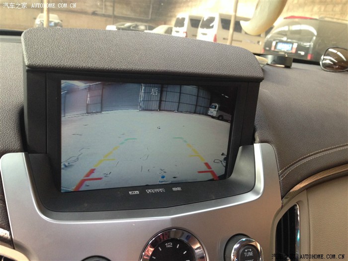

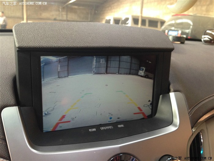

倒车时可以切换多个组合画面的,减少了视觉盲区

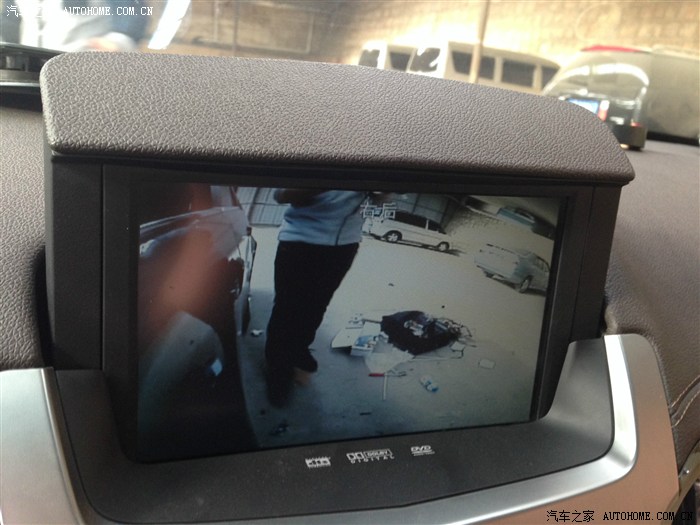

后视和左右后的画面,前进时显示左右前的画面
非常实用的功能,打转向灯就会显示左右方或者是右后方的画面,平时开车中,后视镜有视线盲区,在车尾部45度角有车辆或者自行车 电动车根本不容易发现,一旦转弯就会发生车祸,现在打转向灯就会出现左右后方画面,先观察有无车辆或行人再转弯,就安全多了。我是看了纳智捷有这个功能,受到启发才找厂家订做的。
单独的前视,很好的行驶记录仪,而且是6路摄像机同时录像的,比单独装在挡风玻璃上的行驶记录仪好多了,美观性也好。不用开关机,上车就自动录像,还有静态碰撞录像功能,在熄火状态下,受到碰撞或者被人打碎玻璃就会自动启动录像,安全、方便。
数字电视,可以收看8个频道,中央1,3,5,6,13套,还有二个省台和一个市台
手机同步,可以和手机同步显示,声音原车喇叭同步,可以导航,播放手机的视频和USB的视频,
