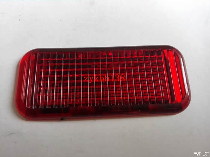

奥迪的原厂红色车门警示灯。

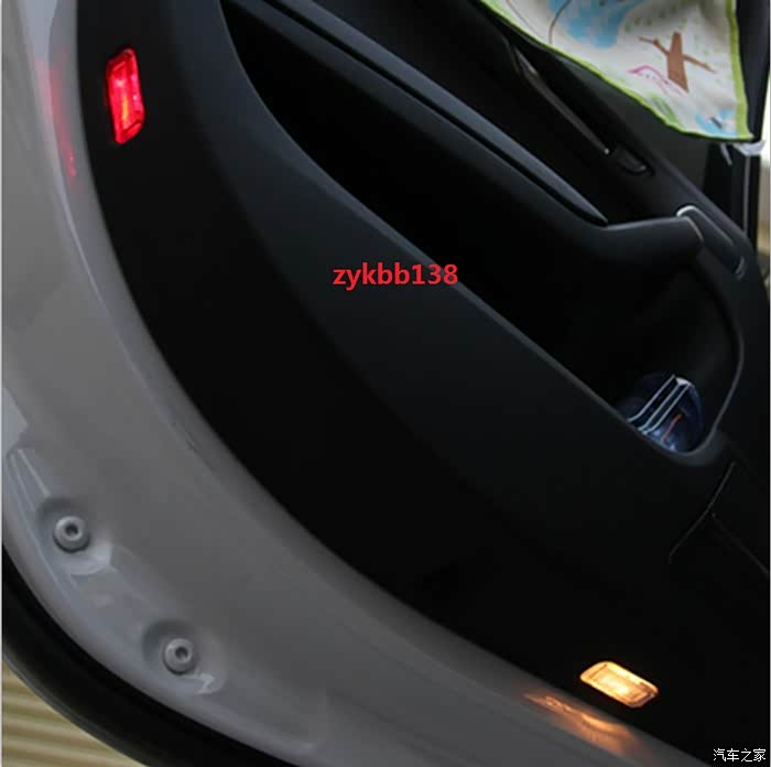

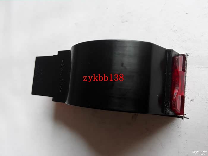

奥迪的车门警示灯原厂位置。

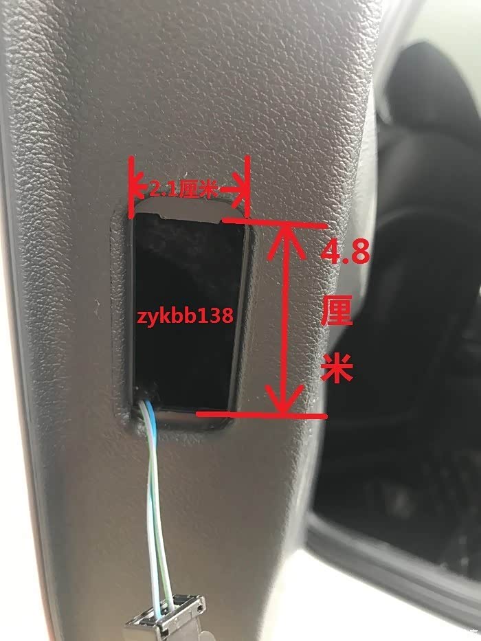

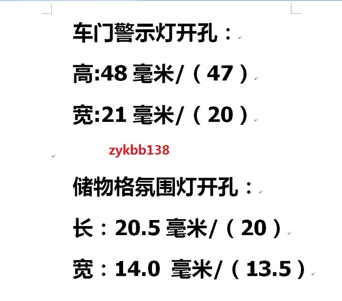

奥迪的车门警示灯开孔尺寸。感谢奥迪论坛的这个车友给提供的孔位的具体尺寸。

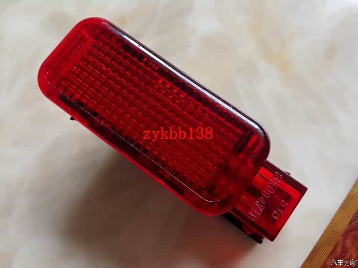

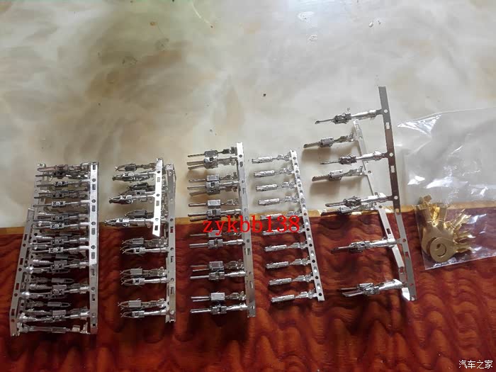

警示灯型号和制作线束需要的小两瓣母端子。
车门警示灯和储物格氛围灯开孔的尺寸。前门的数据是实际尺寸,开孔的时候,建议都适当小5毫米,然后在细加工,万一开孔大了,就悲剧了。

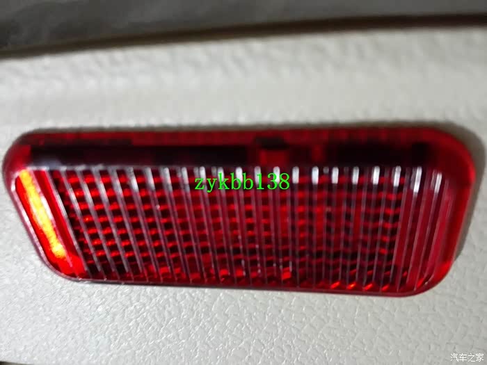

警示灯特写
警示灯特写
警示灯特写
警示灯特写

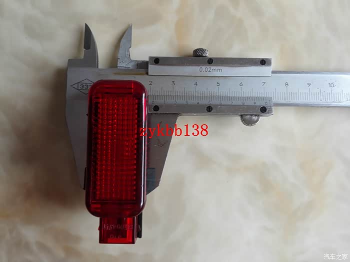

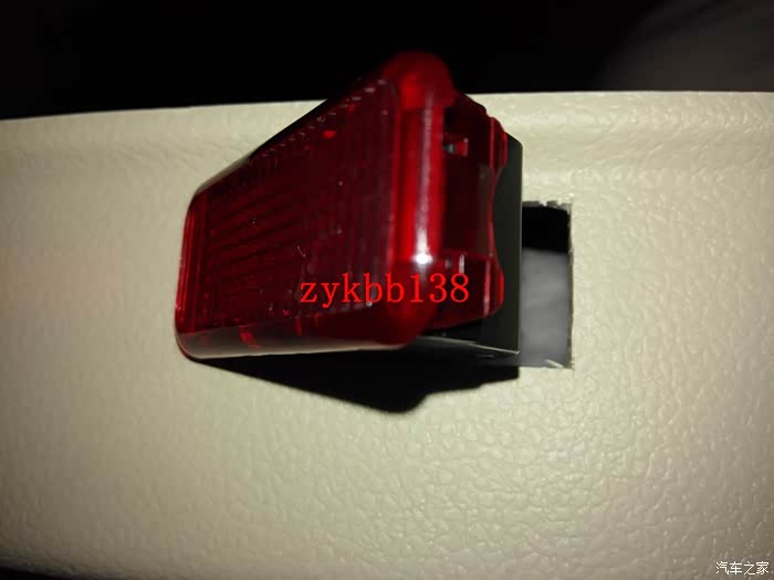

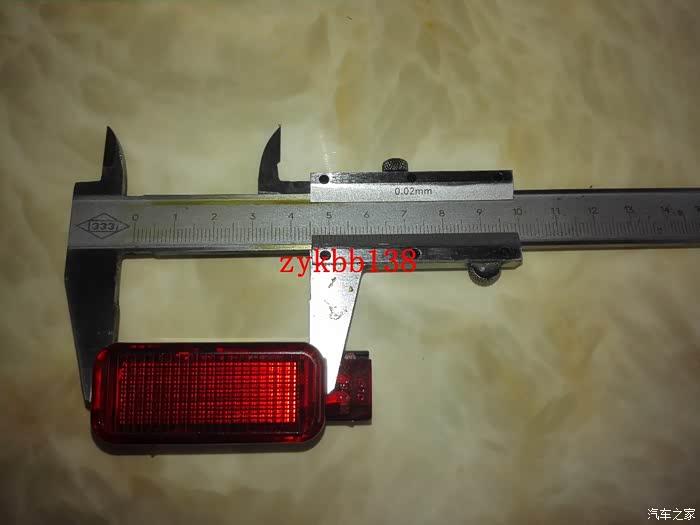

怕开孔出错,用卡尺卡出警示灯的宽的具体尺寸。
怕开孔出错,用卡尺卡出警示灯的长的具体尺寸。

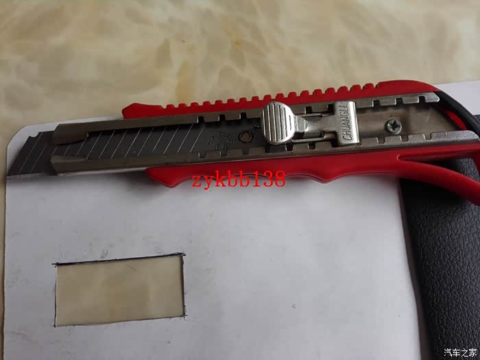

先在硬纸板上开个孔,看看合适不合适。
直接卡上去了,完美。
直接卡进去了。

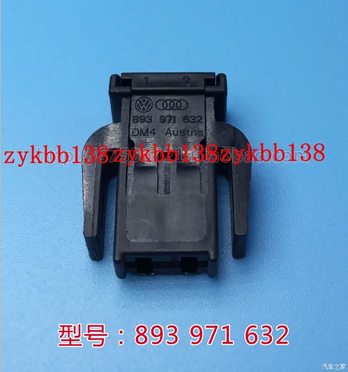

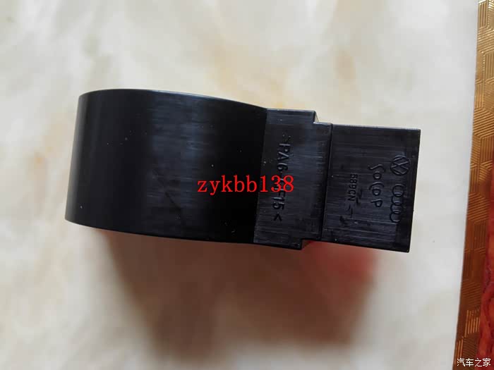

大众、奥迪的原厂警示灯2P插头,型号图片上有。
警示灯插头需要的小两瓣母端子,最左边的那种。

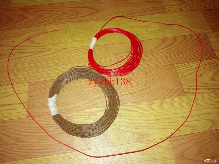

制作线束专用的大众、奥迪德标线,0.5平米的。

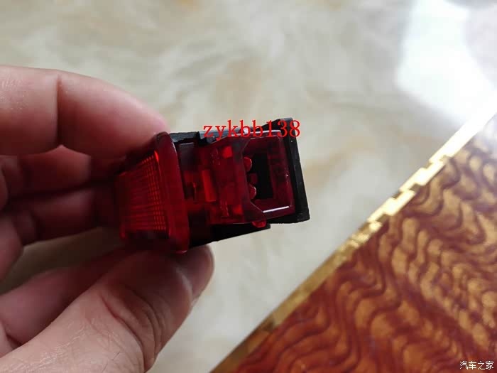

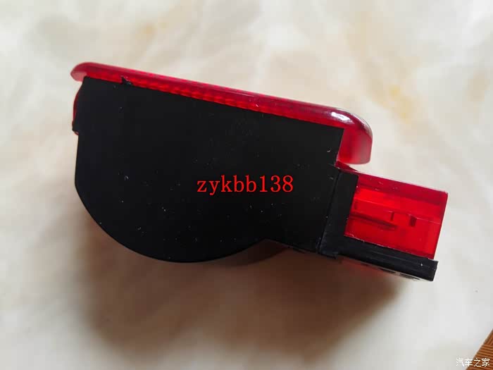

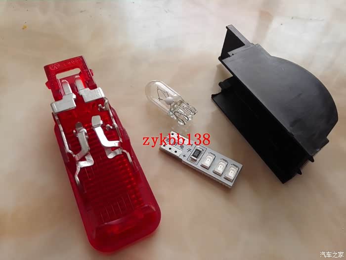

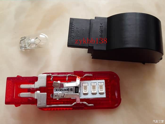

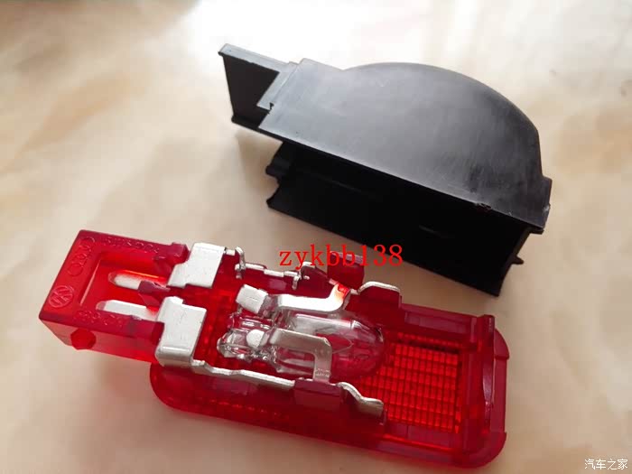

全新警示灯的灯泡是卤素的,担心卤素的灯泡发热的问题,拆开把卤素的灯泡换成LED的,这下省心了。
拆开把卤素的灯泡换成LED的
红色款的LED灯,型号是T10,完美换到警示灯上,这下省心了。

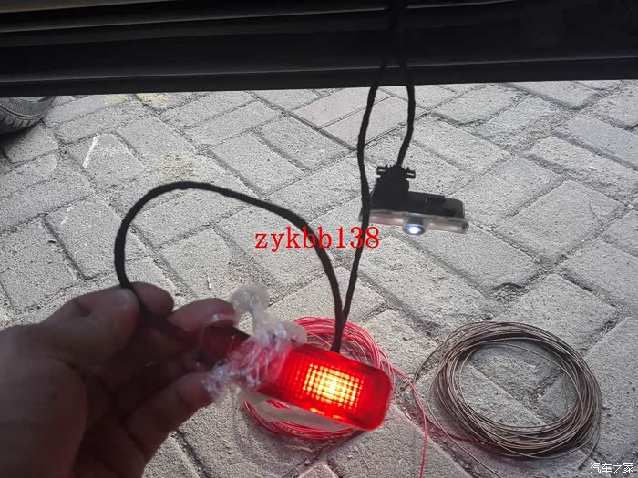

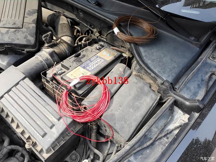

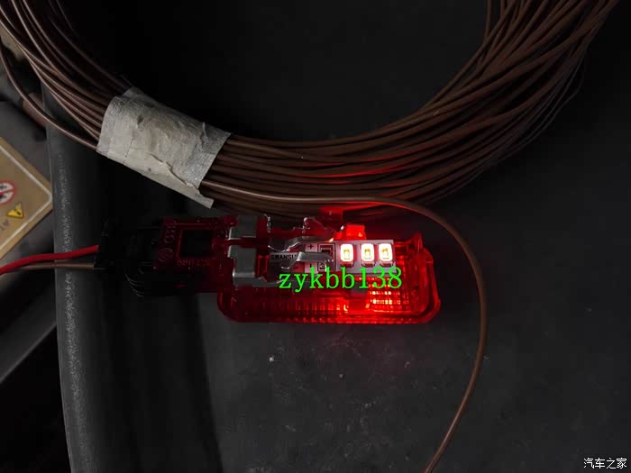

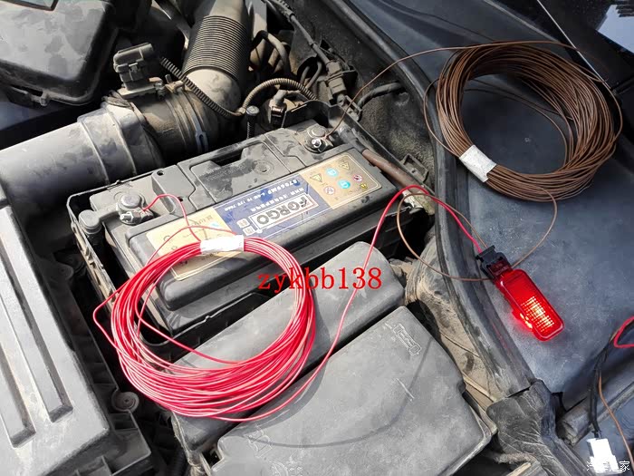

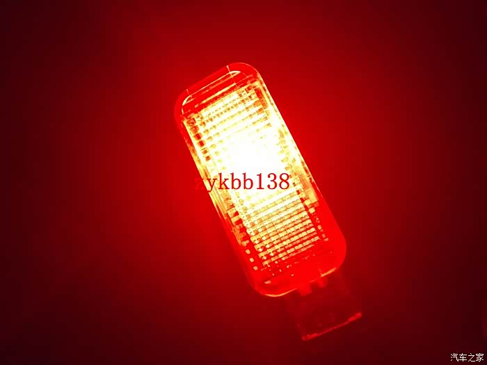

安装前,先在电瓶上测试下,看看效果咋样。
电瓶的正极、负极,12V的警示灯直接点亮。
亮度不错,正红色光。
亮、亮、亮。

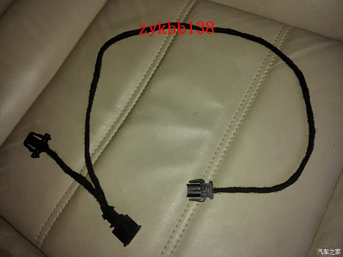

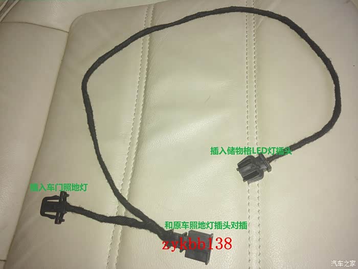

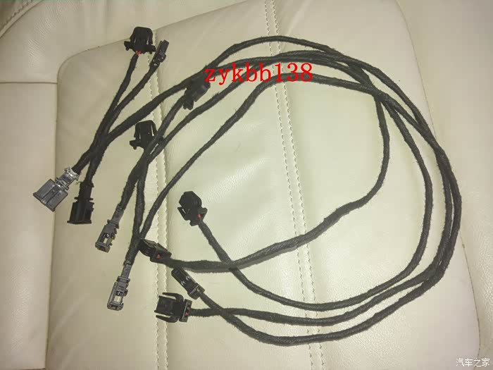

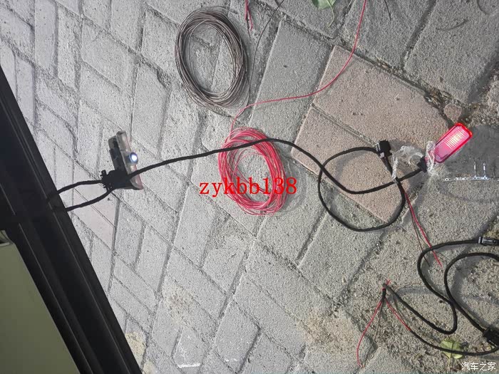

要做到原厂无损升级,必须不要破线,亲手制作警示灯的无损转换线束。哪里插哪里我都给一一标出来了,一目了然吧。直接和车门的照地灯对插取电,完美的方案。
警示灯转换线束四条制作完毕。SO EASY!

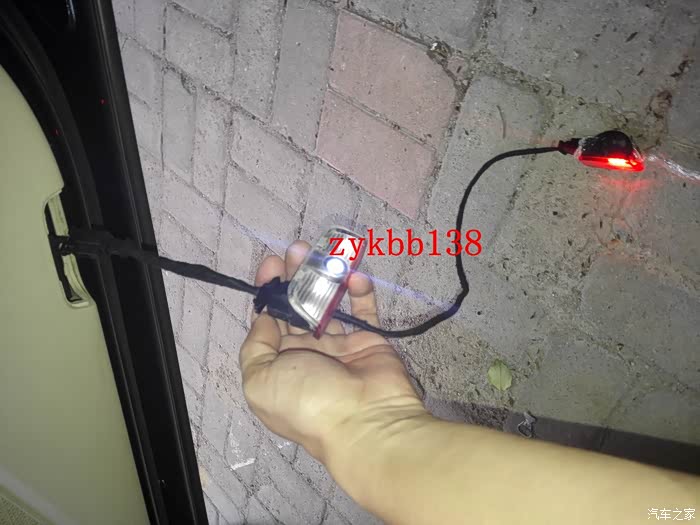

和原厂照地灯对插上,测试能不能点亮,一次成功。

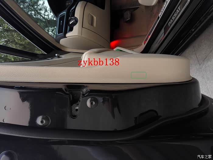

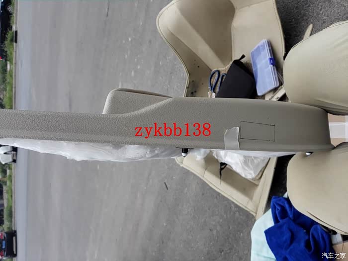

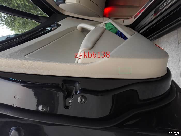

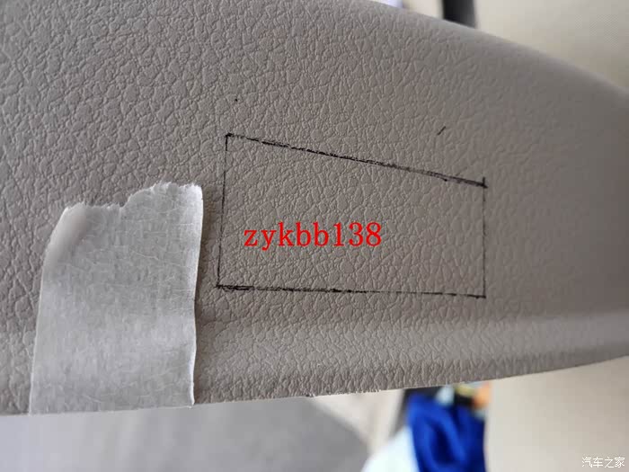

万事俱备,只欠东风。研究帕萨特的车门门板,规划好大概位置,绿色的长方形就是大概开孔位置。
帕萨特的车门门板,规划好大概位置,绿色的长方形就是大概开孔位置。接下来该拆车门板了。

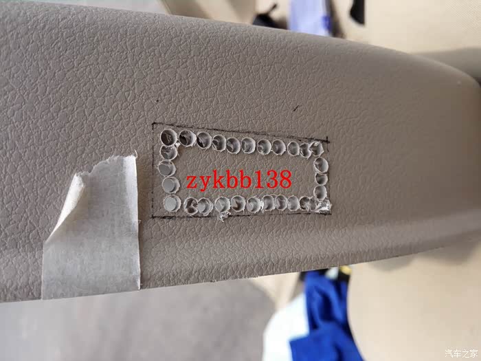

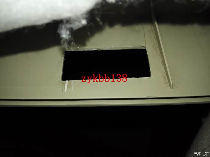

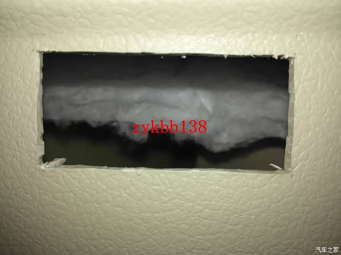

轻车熟路的拆下车门板,画好开孔的标线。
标线尺寸:长47毫米,宽20毫米。别开大了,这比实际的孔尺寸少小5毫米。
用手枪钻依次打眼,轻轻松松。
然后用板挫一点点挫到警示灯安装合适位置,警示灯卡上去不紧不松,刚刚好。

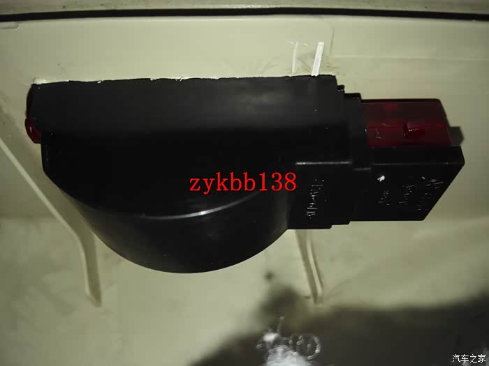

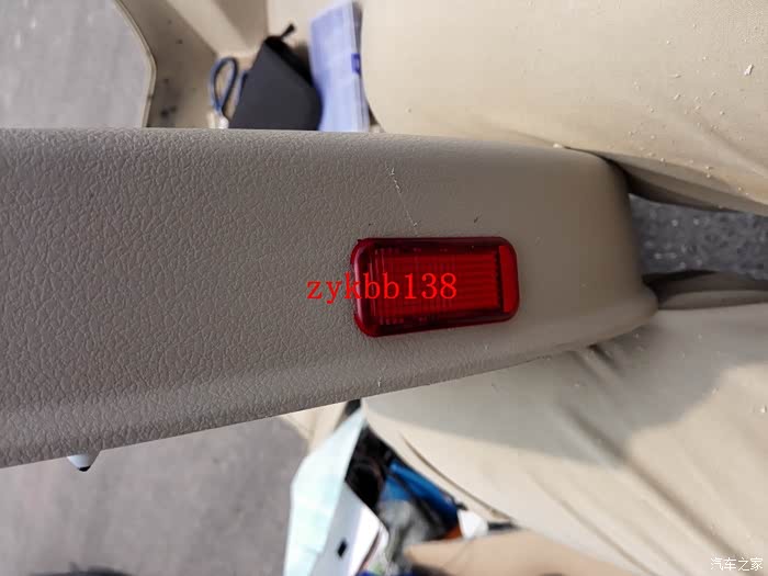

警示灯卡进去的正面
图片已删除
警示灯卡进去的背面

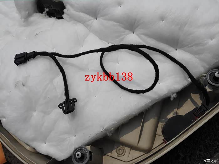

上无损转换线束,准备装车门板。
无损转换线束。四个车门开孔道理一样,不一一发了。

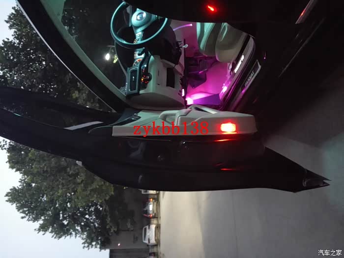

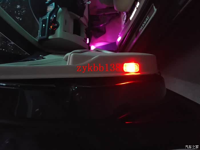

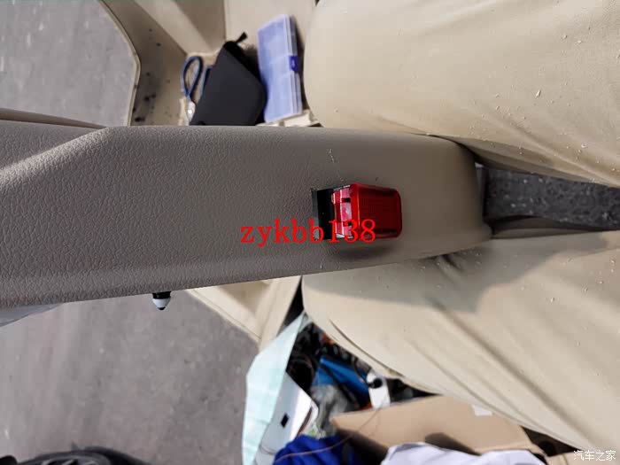

换上车门板上的8个全新卡扣,安装上车门板,打开车门,这效果出来了,效果和奥迪的一模一样。
羡慕嫉妒恨不
?这下开车门的时候有点放心了,可以提醒过路的或者骑自行车的人注意,大家好才是真的好。
