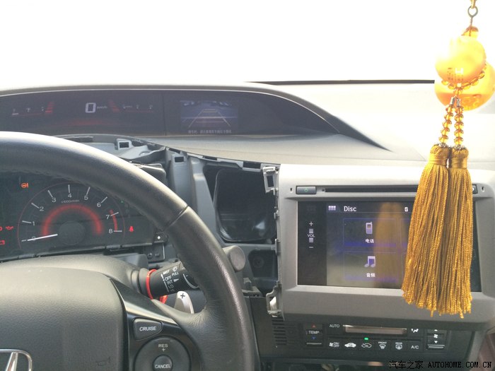

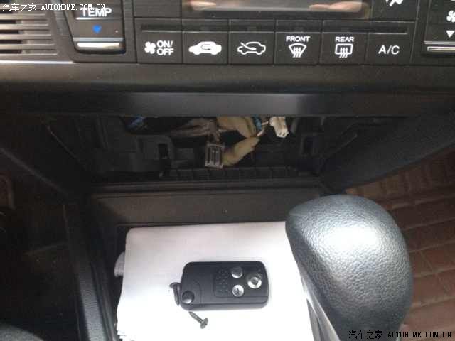

首先拆仪表面板,从左面开始拆,用力往外扣就行,卡扣坏不了。后面有三个线卡,一个绿叶,一键启动,还有四闪灯按键,把线卡取下,面板就能拿下来了。
再拆点烟器面板,从下往上看有两个十字花螺丝,拆下螺丝,从下面用手往外扣面板,面板就能取下来了,这个面板有一定的弹性,放心的用力吧,再大力,再大力,再大力。。。

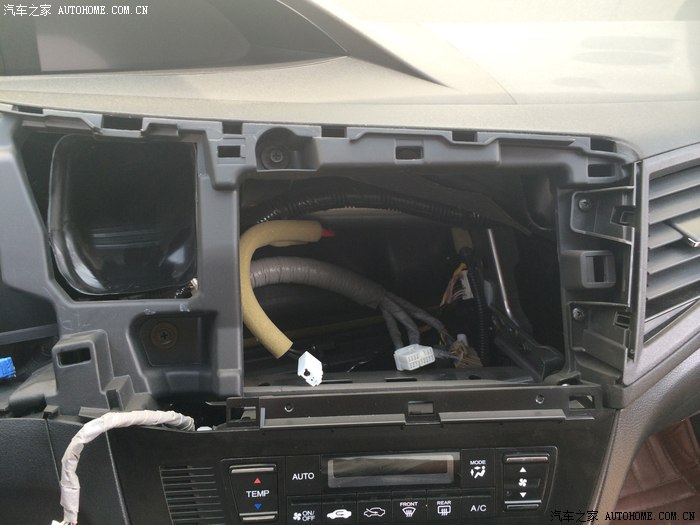

拆完点烟器面板,从这个口里往上看,会看到固定原车CD的两个螺丝,这两个螺丝用十字改锥很难拆,最好用八号的小扳手,拧松了就好卸了,就因为这两个螺丝,耽误了很长时间。拆下这两个螺丝,往上提着原车CD就能取下来了。

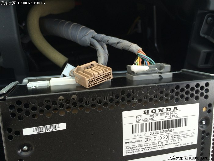

原车CD接线
取下原车CD
装上DA屏测试下,一切OK!

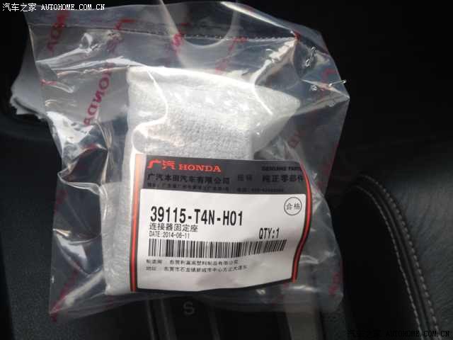

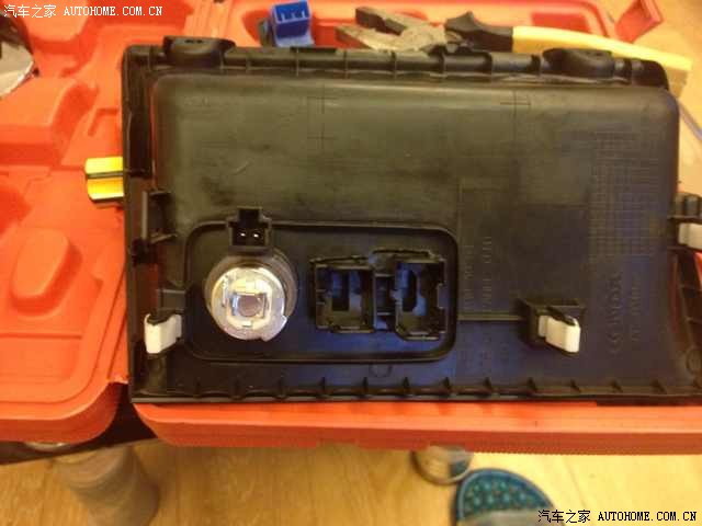

原车CD面板后面卡扣上有白色的卡扣,要取下来装到倒模的面板上,否则会安装不上,这个卡扣往拍照片了。

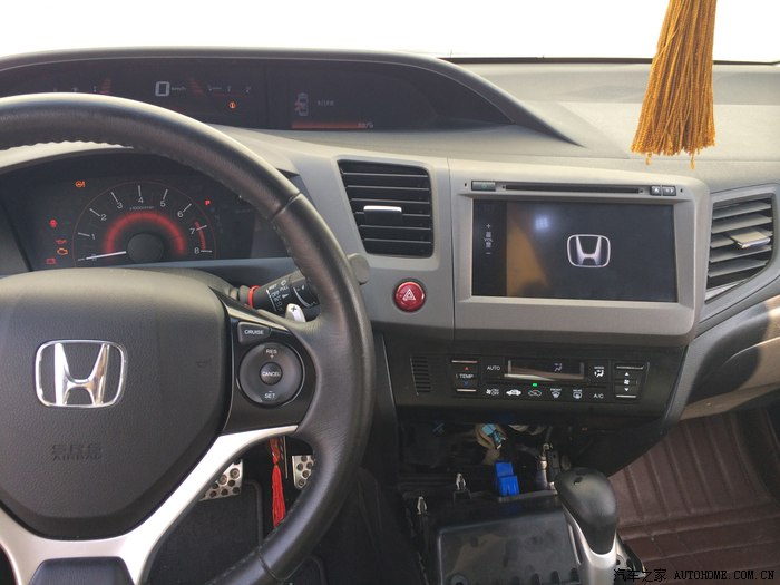

到这DA屏的安装基本结束了,DA屏线束的安装我就不累赘了,论坛里贴子很多,还有就是记得要接打铁新,可以破解行车看视频,很爽,我的LP在车上再也不孤单了。。。
固定好DA屏,再把仪表面板装上,记得要接仪表面板后面的线哦。。这样DA屏就安装完毕了

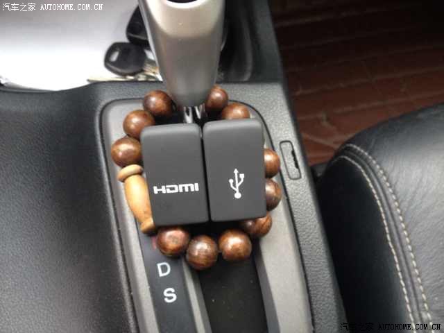

看到天臻同学装了雅阁的USB面板,追求完美的我也想要,后来看了下9.5代原车的USB面板,感觉按到9代上会很完美,于是跟东本的朋友联系定货,却告知厂家无货,很是郁闷。。于是又想到了某宝,不得不说,某宝真是万能,居然有,赶紧下单!
收到货,原厂,完美!

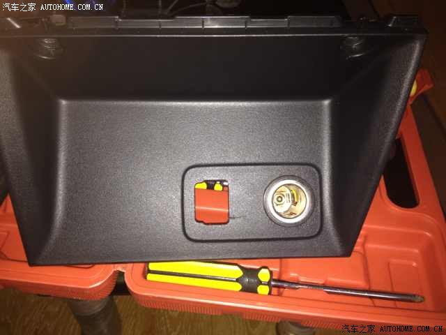

再拆点烟器面板,方法同上。这里要说一下,这个面板我是要装在点烟器旁边的,就跟9.5代思域的一样,这样的话就要把AUX取下来,对我来说,AUX一点用都没有,快两年了一次没用过,需要保留的TX可以选择雅阁的USB面板。
取下AUX后是这个样子的,比对USB面板开始切割,纯手工,用壁纸刀割,这个面板有弹性,很好割的。
这里要注意下,USB面板是靠左右两边卡住的,所以割 时候左右两边千万别割大了。
装上USB面板,有点点歪,没办法了,装车上估计看不出来
装车,效果还可以吧
