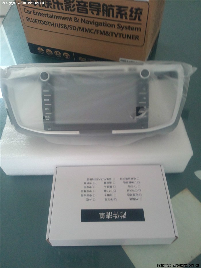

正题,我这店用的货!货色大家都清楚SSSS的黑,不解释!

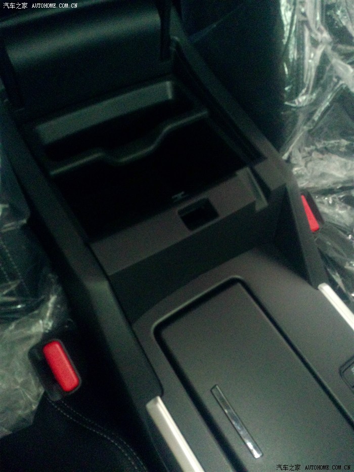

打开中央扶手,把这个横杠(有个缺口,如图)向上拉起,整个板块都会松起。。
然后,把这两部的亮条拿掉(其他可以用直接敲的,但是敲的不好,会划花亮条,所以还是推荐先啦起整个板块)拉这个亮条先是向上拉,到后面靠近中控台的那段要身边拉,也就是向着自己的方向拉出,拉出后,你看下卡扣就明白了。这跟凌派是一样的。。。
拉出亮条,就会看到这个储物盒的两边有螺丝,松掉,拿出储物盒
如图

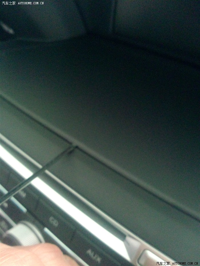

然后用小一字刀把2个屏幕之间的那层塑料板敲起(这车是低配的,只有一个屏,下方是旋钮和按键),注意看清楚塑料板的中间有个小缺口,就是敲那个位置,如图
看清楚

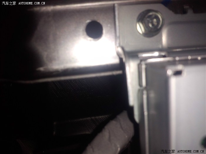

翘起,直接向上拉出,看见2个固定螺丝,松掉

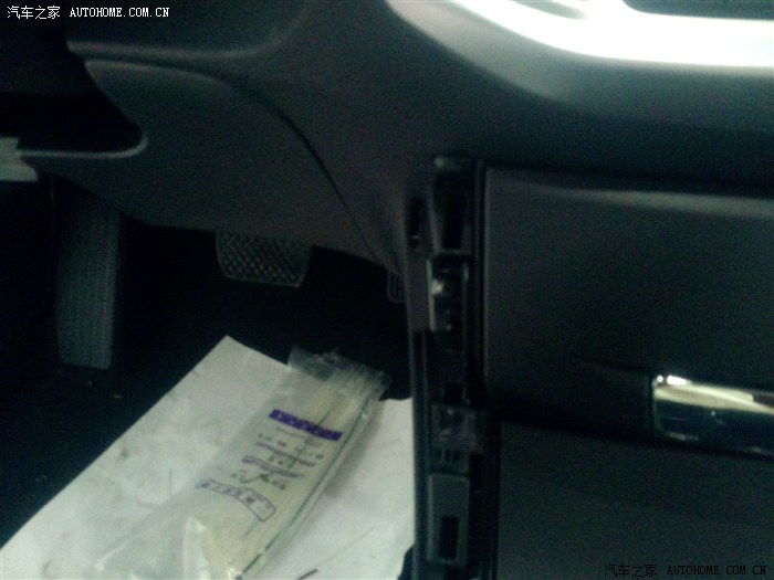

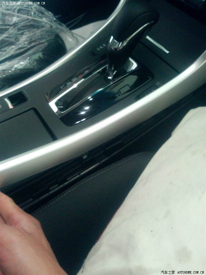

然后翘起方向盘边的塑料壳
如图

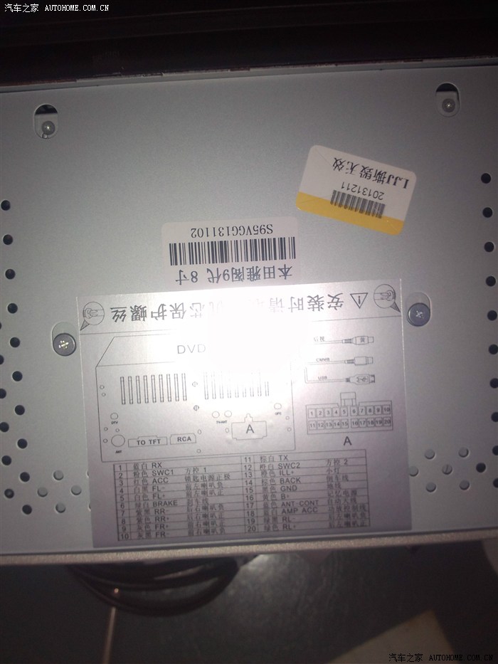

然后找到DVD主机下方的固定螺丝,上面拿掉了储物盒,从下往上看,你会看到如图的,一共4颗螺丝,2颗8号螺丝才是固定DVD的,图中是我已经拆掉的样子,为了能看清楚,手电筒照着拍的
如图
如果不方便拆螺丝,可以把这整个板块拉起,拿走,板块全是卡扣来的,没有螺丝,直接拉,记得拔掉插头
安装前一定记得拆掉这2个固定机芯的小螺丝,不然后果严重。。。

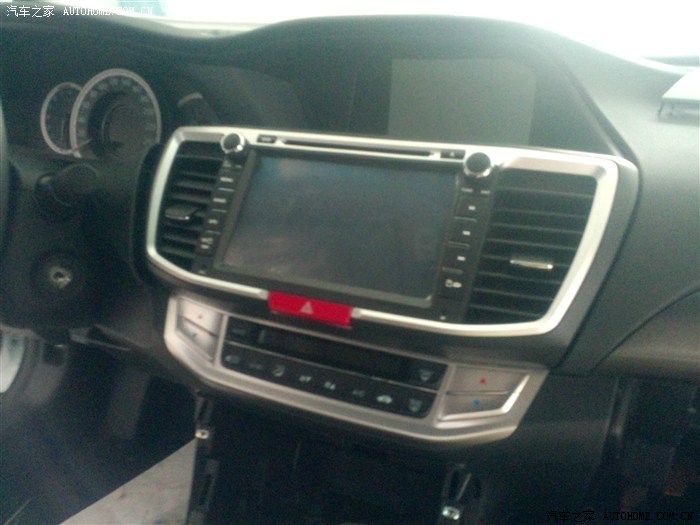

把原车的空调出风口拆下来,双闪拆下,左右两边固定铁板拆下,装到导航上去,如图
安装效果图
其实九代雅阁导航是最容易的,因为不用管后视摄像头,后视是显示在上面的显示屏上,所以不用管。所有的线直接对接,线上标的倒车检测线什么的都不用管(注意 因为带了个盒子)
对接后效果,其实那些红白插头也是可以不用接的,我只是为了防止太多,散开会有异响
安装后,效果图

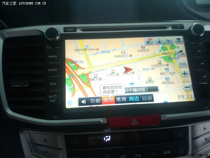

开始试导航。。。进入地图
OK
