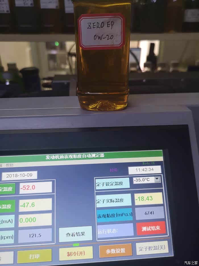

先来看一下低温动力粘度ccs数值,6741,超标
本次实测数据。
这个是官方给的数据,来对比一下。

7.低温动力粘度ccs6741,官方5860,超标且相差900……

ccs低表明低温性能好,闪点高表明高温性能好,两者是对立的,若两者都不好,就说明他的基础油一定不怎么样。所以选一款油看注重哪方面,注重低温性能的选ccs值低的,注重高温性能的选闪点高的。
