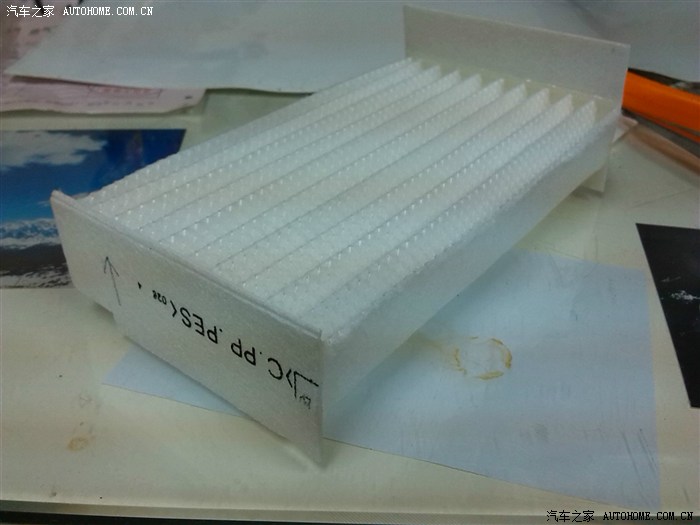

这是标致307的空调滤芯,我选了高风量网格,没选活性炭的。19块包邮。一个可以裁3个用。
裁下来的,做好进风方向的标记。
把多出来的边裁掉。
为了减少漏风,在四周用热熔胶粘一圈包装海绵。
粘好的成品。

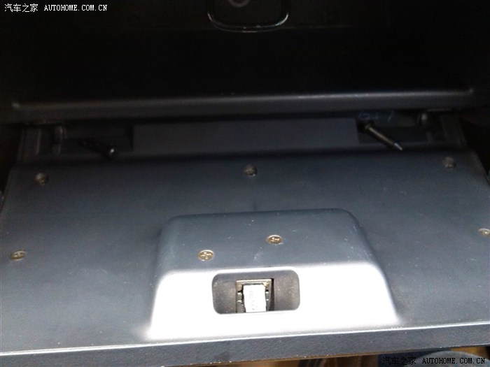

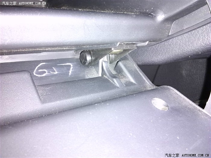

开拆,5个螺丝。
拆手套箱门。

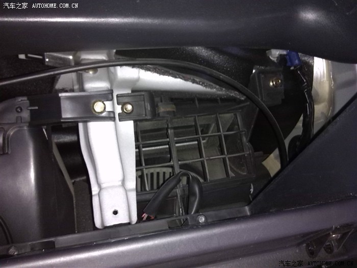

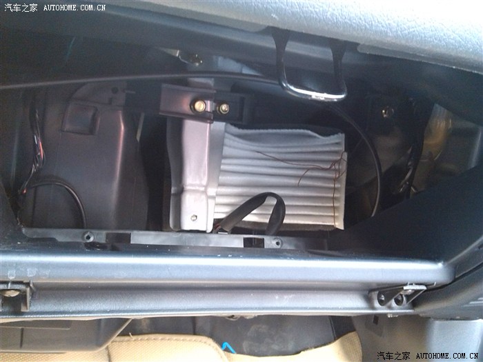

内循环进风口。

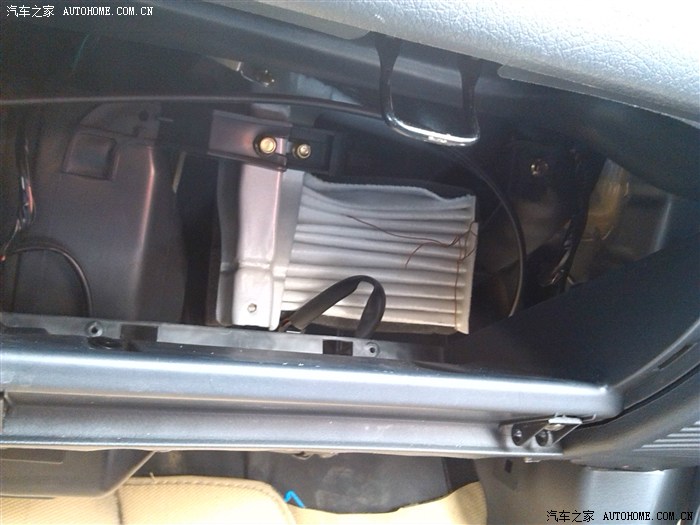

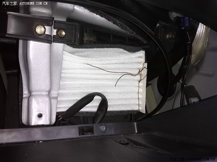

装上去了,一边可以塞到支架里面固定,一边上只能用网线芯简单固定一下。
大功告成。。。。。。。。。。。。
