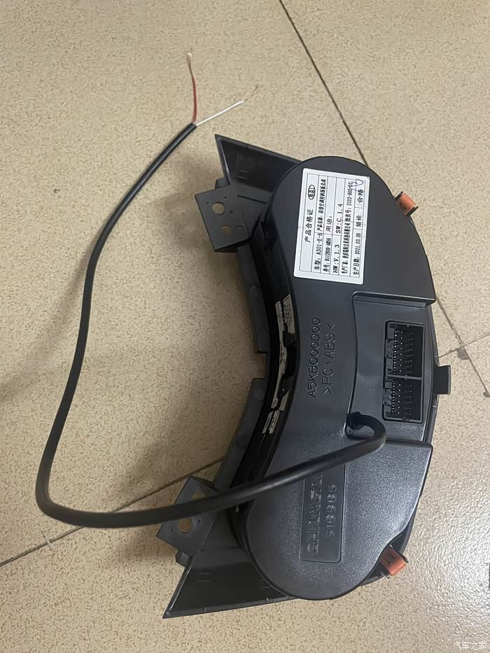

7:电源线接好,温控探头装好,下面最重要的是空调面板接线。

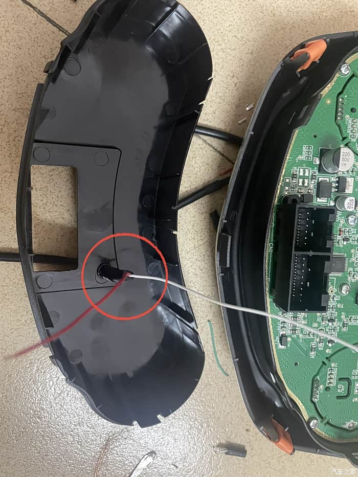

把面板周边的卡扣掰开来。此处要小心,不好拆?。
用电烙铁从红圈处钻个洞。
箭头1,箭头2所指的两点正是AC开关的接触点(C57白框内两个点),由于电压小找两根细线(好)焊接,不分正负极。为了方便焊接我把接触2接到箭头3处(白线)它们是互通的。然后接到温控器的压缩机控制端。
要说明一下,要同款空调面板才能直接找到C57两点,直接焊两条线?到温控器的控制端,?由于我在广东。冷的时间比较短。?所以制热模式控制的部分没有去接。最后一步就是设置参数,下图红圈内的DD这一项一定要明白。
