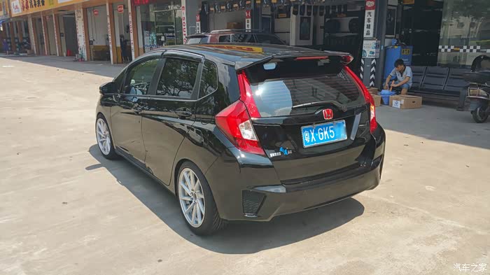

粤X黑GK5外观改装之路(BC V1绞牙,17寸CVT,无限碳纤中网等等)

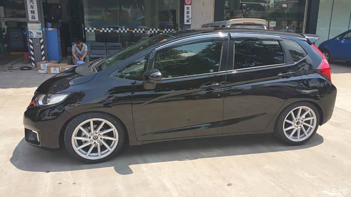

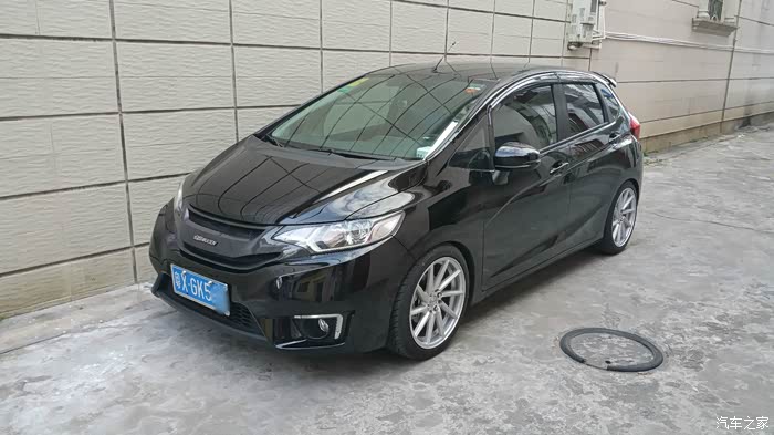

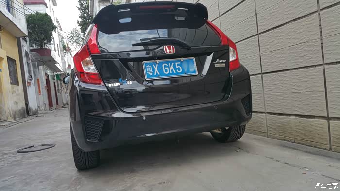

首先先上的成品图,要看改装之路,慢慢往下看吧~

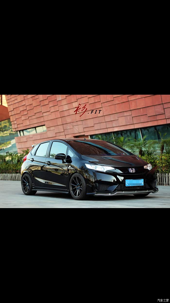

广本的GK5刚上市时其实个人感觉就还没有GE8好看。心想,假如要是入手,外观肯定要好好做一番***才符合本人的审美观。所以,之前已经有在网上、淘宝、微信等渠道收集一些GK5的改装案例和配件,在街上看到有改得好看的,也会驻足好好拍照。
这已经是近期汽车之家发布的GK5的改装案例了,各种的心动呀~

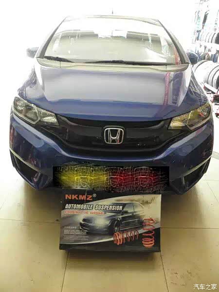

然后这是某位友人自己的店,他在微信上的推广,做的是台湾NKMZ的产品,以上只是改短弹簧的,短弹簧的舒适性还不错,就是车身高度没有达到我个人的要求而已

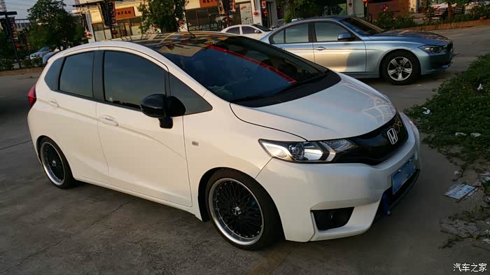

接着这是马云的公司上找到的一个案例,换了绞牙和包围了,还不错
这是在我们公司停车场看到的一辆改得不错的GK5,改得挺合理的

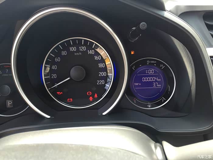

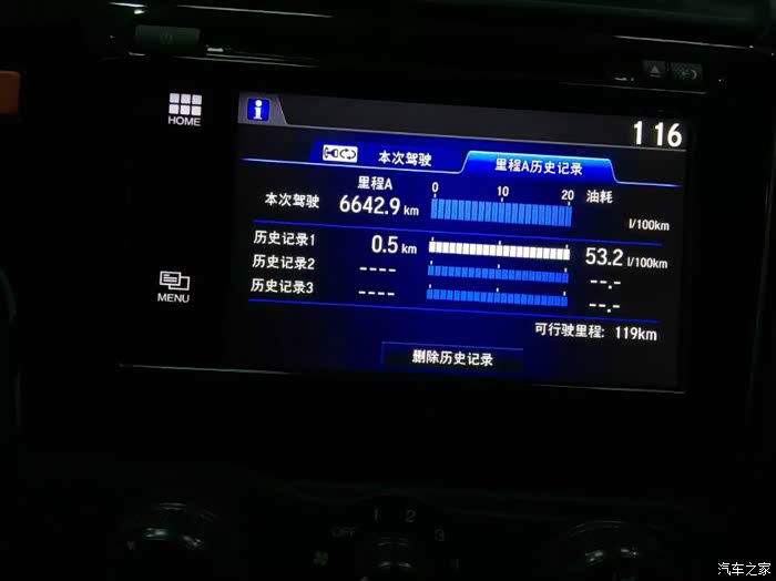

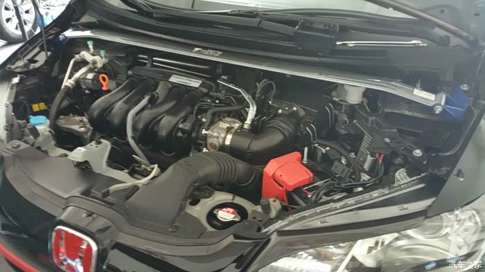

先是提车时的公里数,个人感觉算是比较少了。而至于提车时GK5的外观内饰什么的照片,我就不发。因为确实没改外观前的时候,确实没什么好看的,大家就看汽车之家的图片的,内饰都一样,我是时尚版,也是看汽车之家呗。另外,在这里说说我为什么选黑色的GK5吧!第一是广东顺德这边飞度满大街都是,特别是白色和蓝色,所以就没选这颜色。第二,在之前看各种改装案例当中,我寻觅出自己的风格,我是定位为低调的改装,但又想多用碳纤件,所以黑色就是第一选择了。

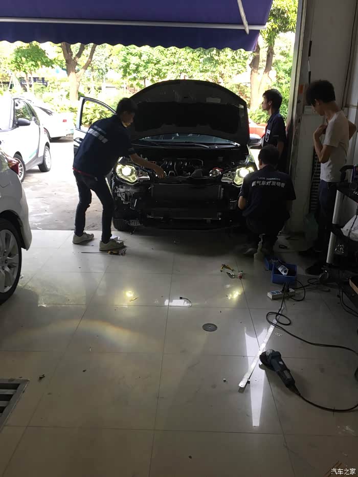

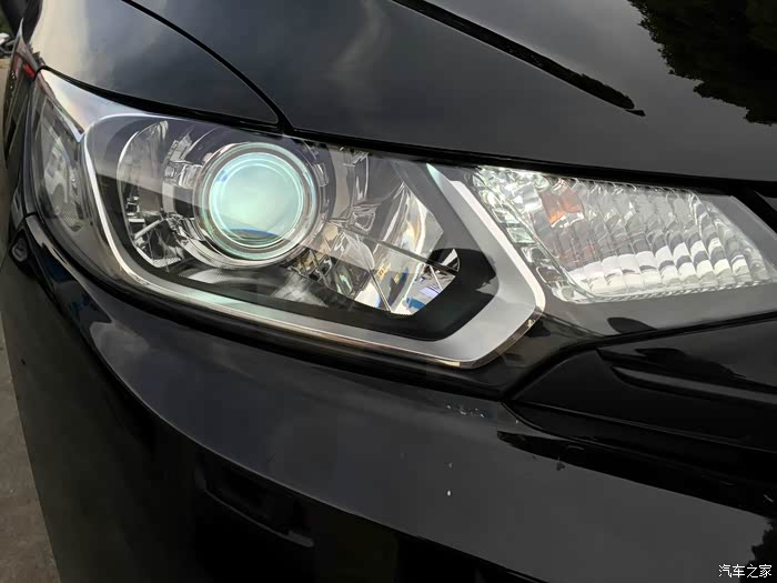

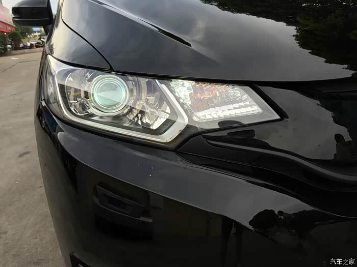

首先提车当天,上午提的车,下午去验车,验完,马上就是把蜡烛灯改成氙气灯
用的是Q5透镜,飞利浦氙气灯泡,欧司朗安定器,另外加了比较低调的白色恶魔眼

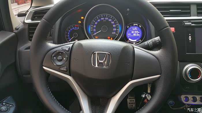

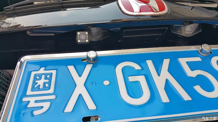

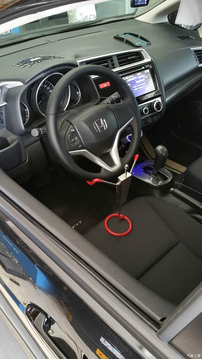

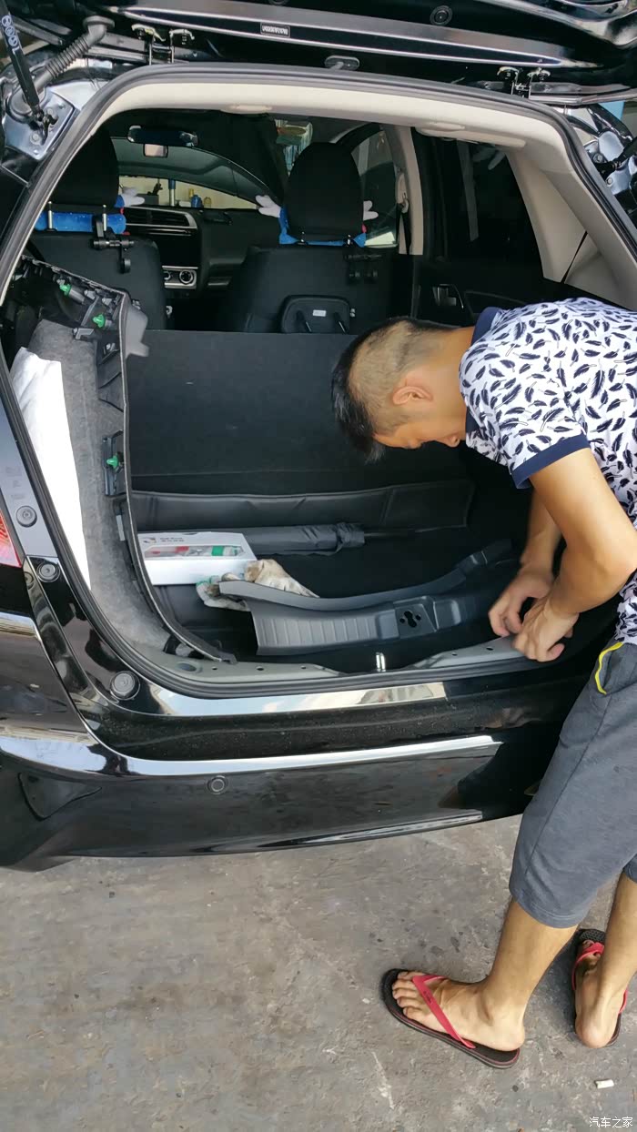

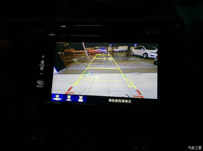

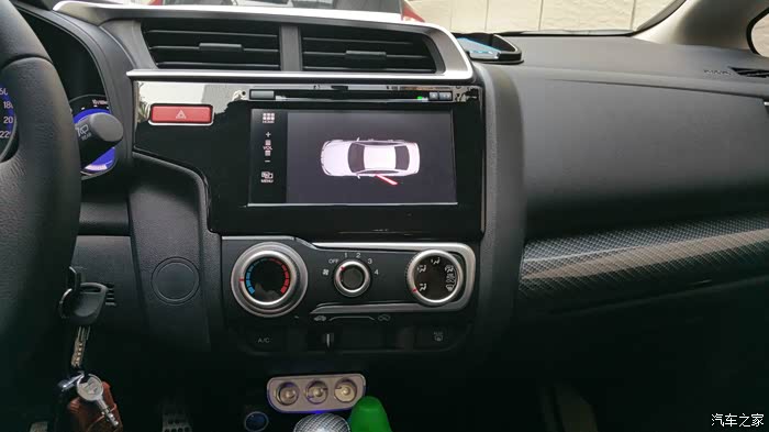

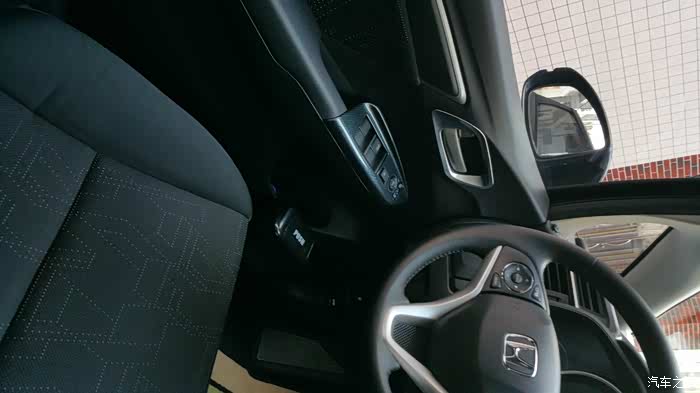

天黑了,加班把DA屏也加了,另外还有导航模块,倒车后视,多功能方向盘(只加了多媒体控制部分),后视镜电动折叠,自动升窗,这就不一一展示了,我也没有对这些配置上的改装好好拍照,不过估计这些在论坛里面的其他***都有得看了。

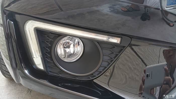

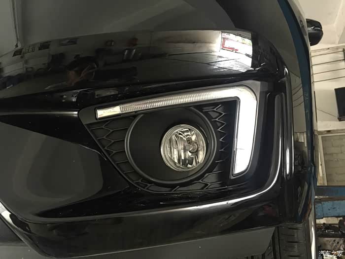

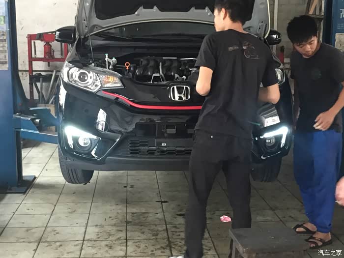

也是灯光上的改动,用的是马云的公司上买到的7字型光导日行灯。

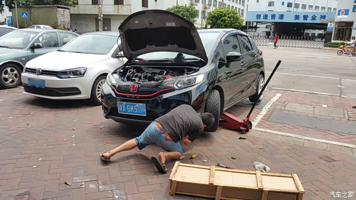

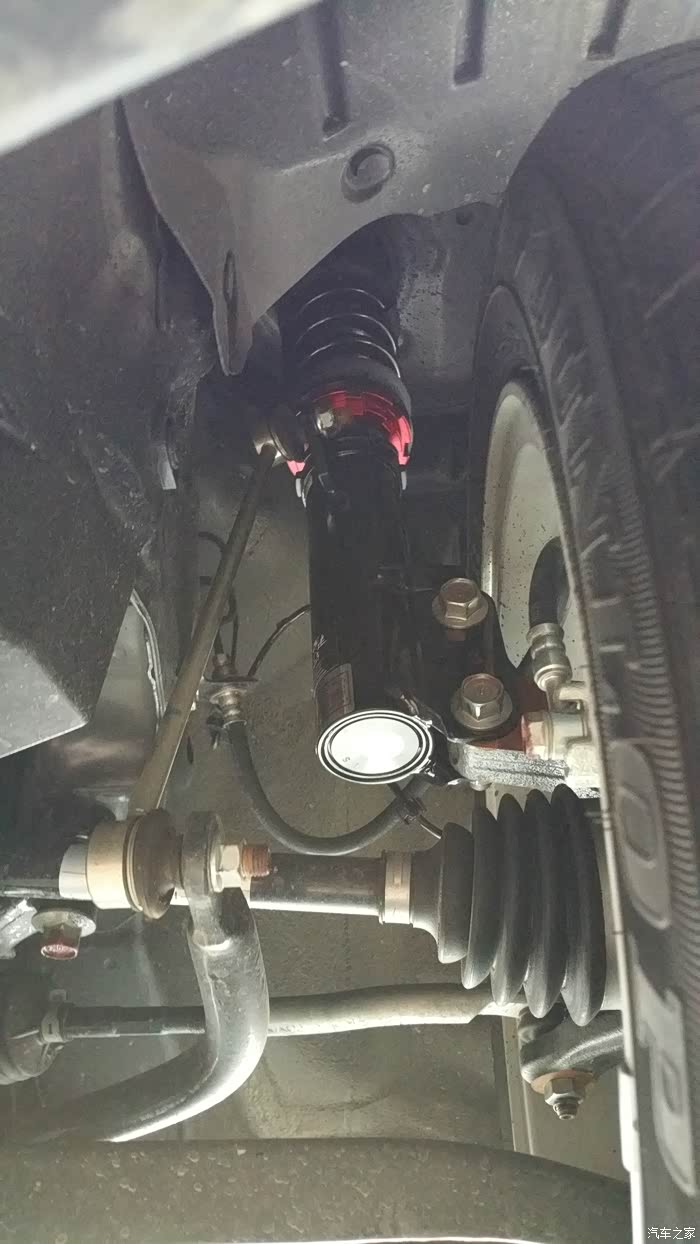

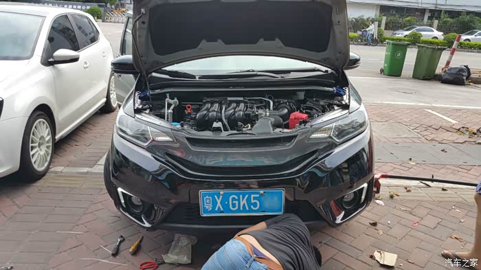

重点要来了,准备绞牙上身

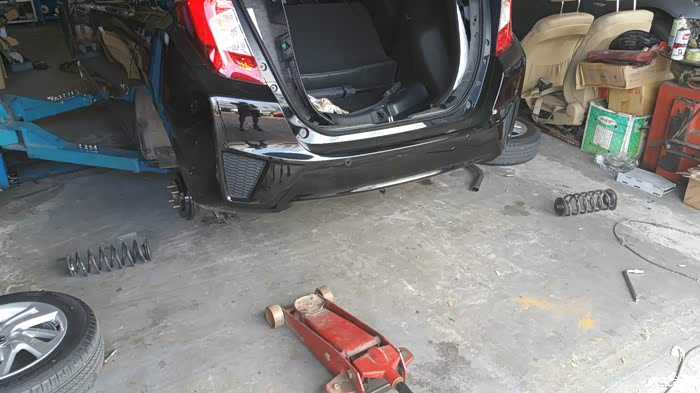

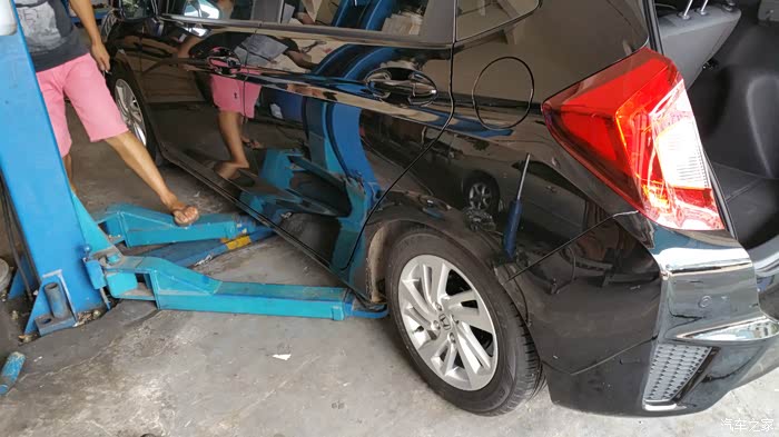

先把GK5抱起来
脱鞋

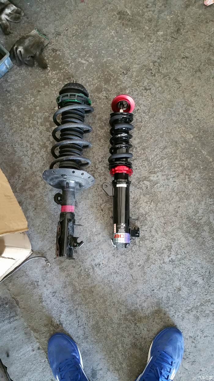

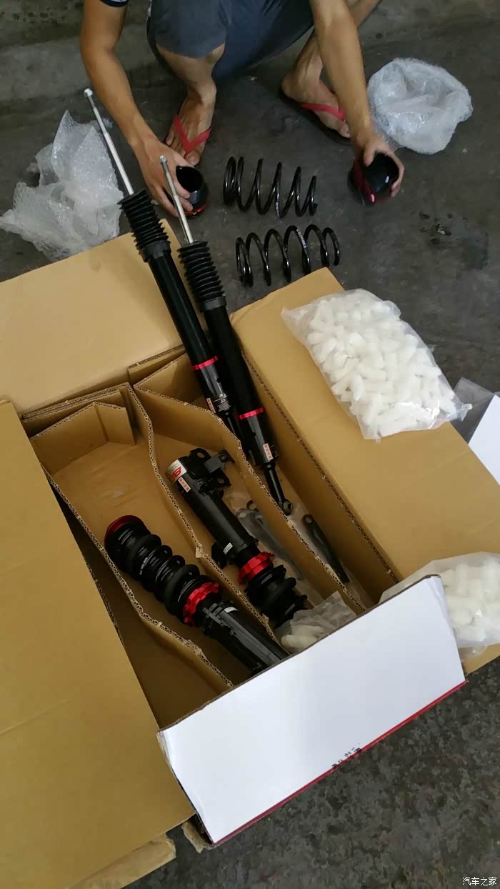

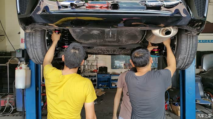

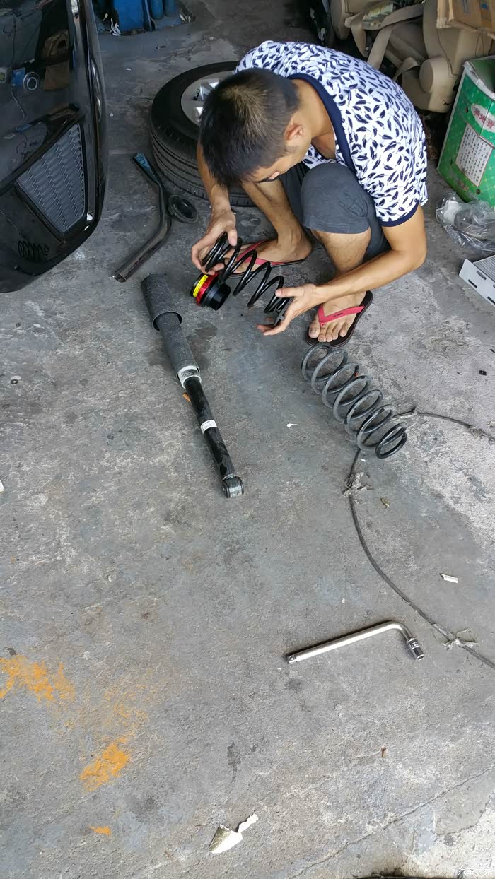

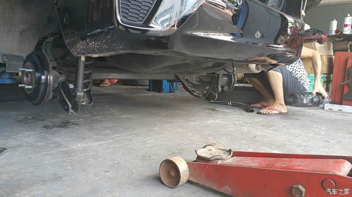

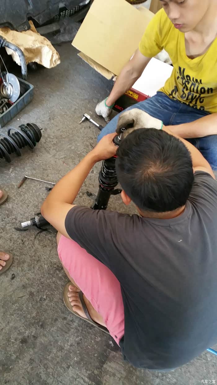

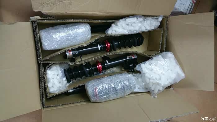

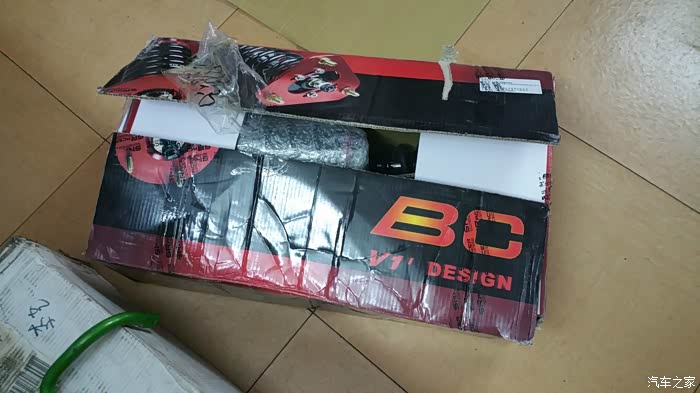

之前订货的BC V1绞牙避震已经整装待发,高低软硬可调

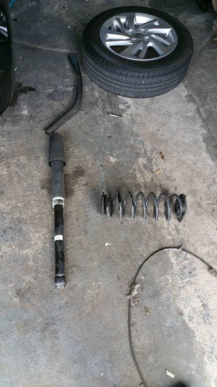

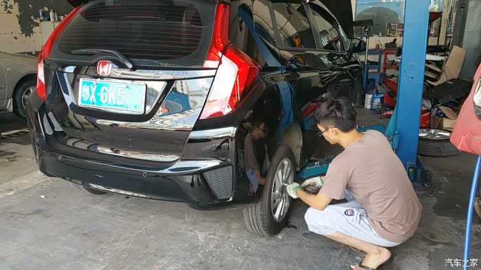

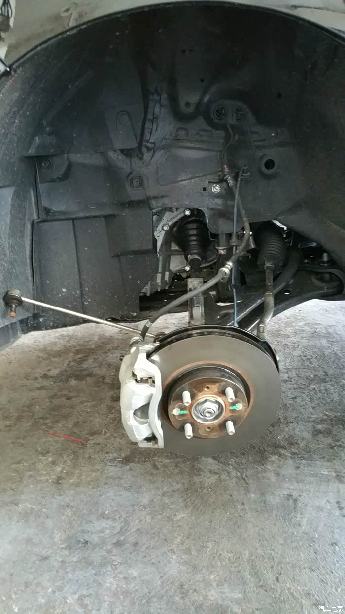

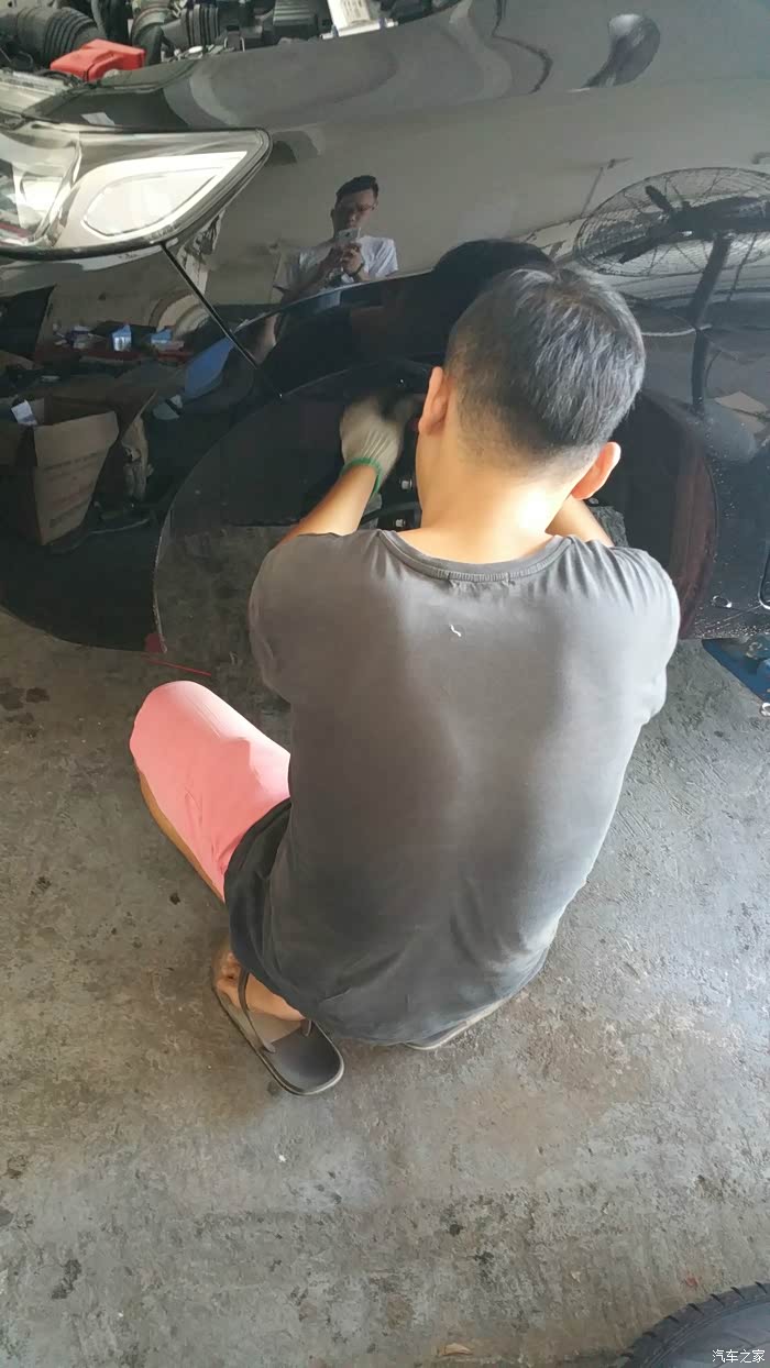

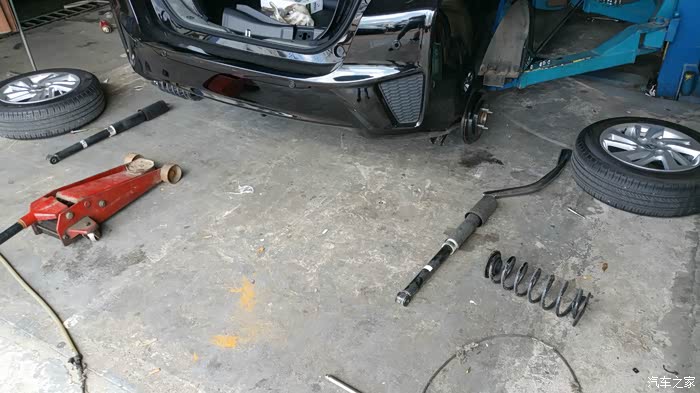

费上快大半个小时,把原装的避震给拆下来了
上新的,来的前避震对比

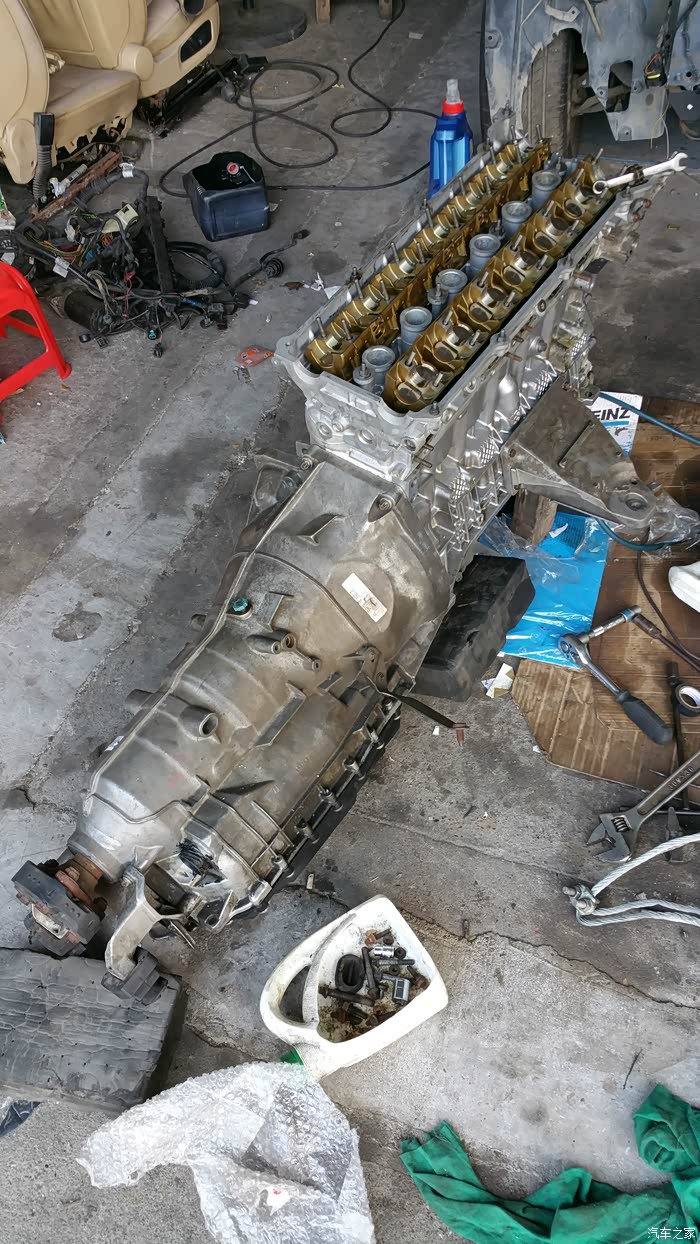

休息一下,大家来猜猜这是什么车的发动机

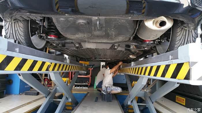

再过快大半个小时,BC给装上了

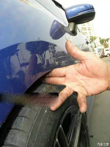

落地,前后刚一指,而且我的手指算是细的了,师傅卡了一下,他的手大概只有半指

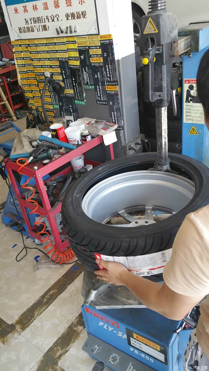

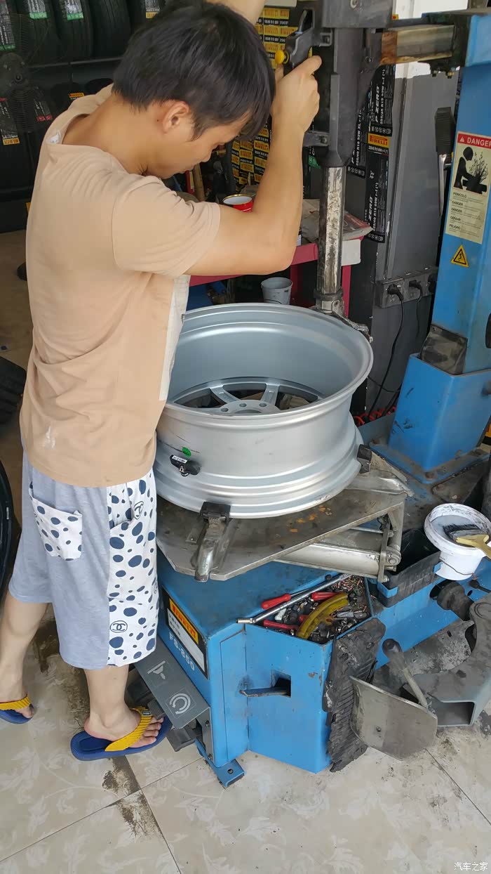

轮到另外一个重要内容,换鞋~

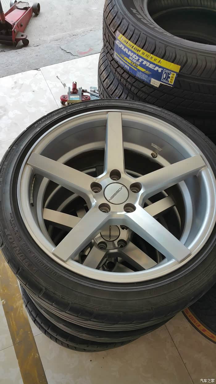

先说说用的产品:

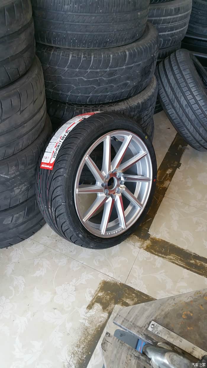

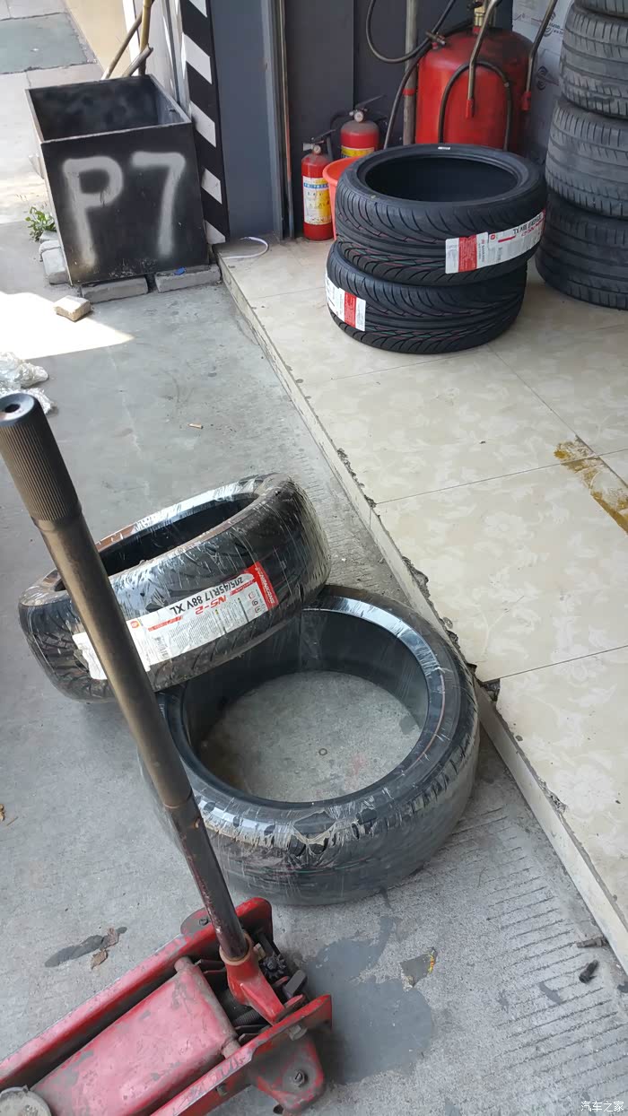

南港单导向205 45 17轮胎(耐磨,便宜,胎纹好看,外表协会改装的不二选择)

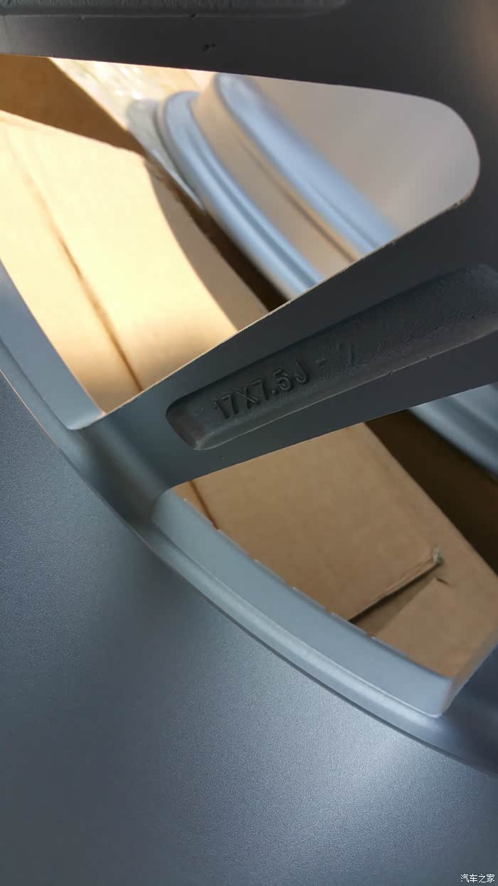

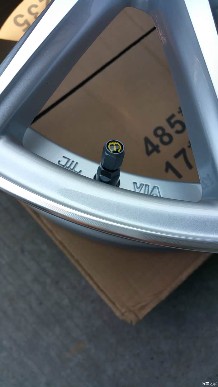

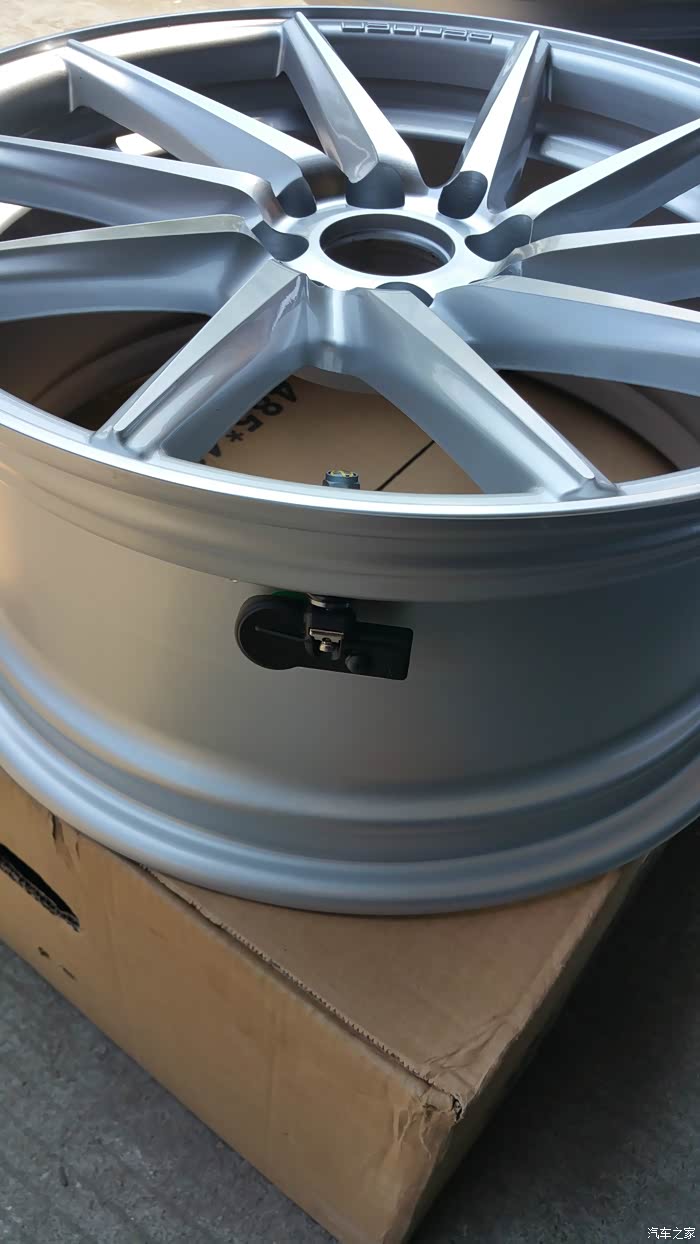

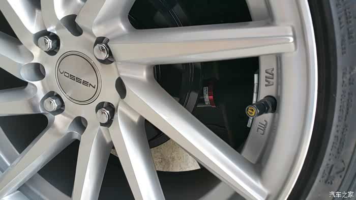

Vossen CVT 亮银色17寸轮毂(坦白说,用的是国产山寨货,分左右旋的,装的时候要很细心,不能装反)

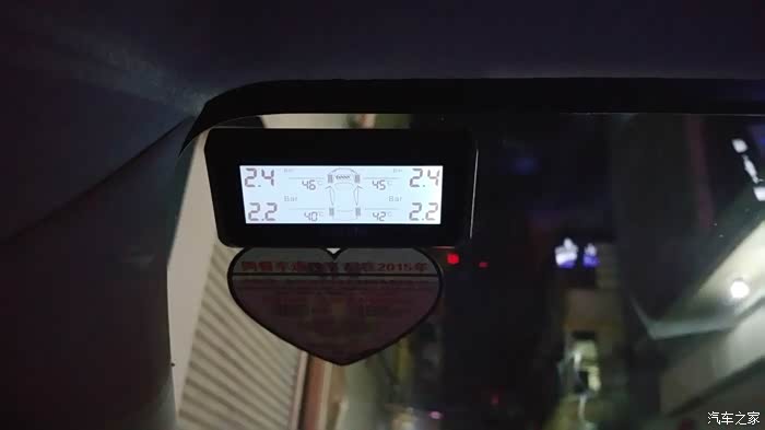

杂牌太阳能胎压监测(铁将军的要1千多,我才8百搞定,性价比不错,不光有胎压,还有胎温显示)
用的是前后7.5J的,但后轮加0.5J的垫片,主要是想前后装上后,轮子刚好平叶子板

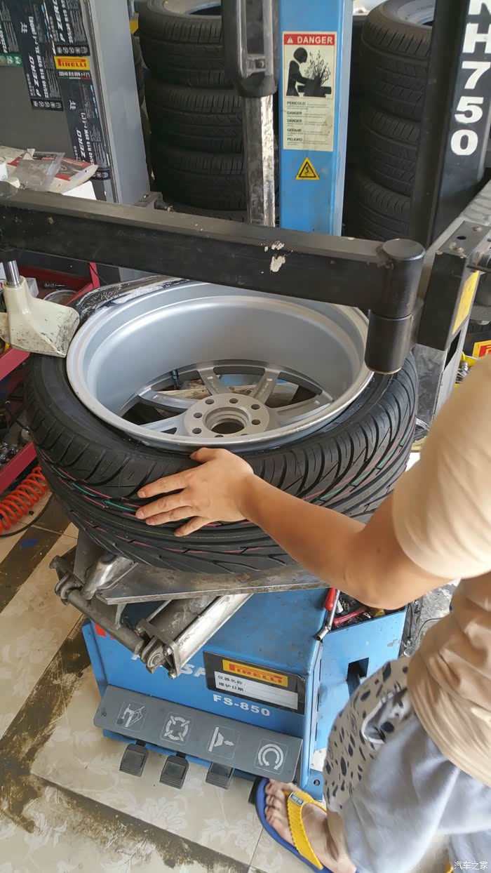

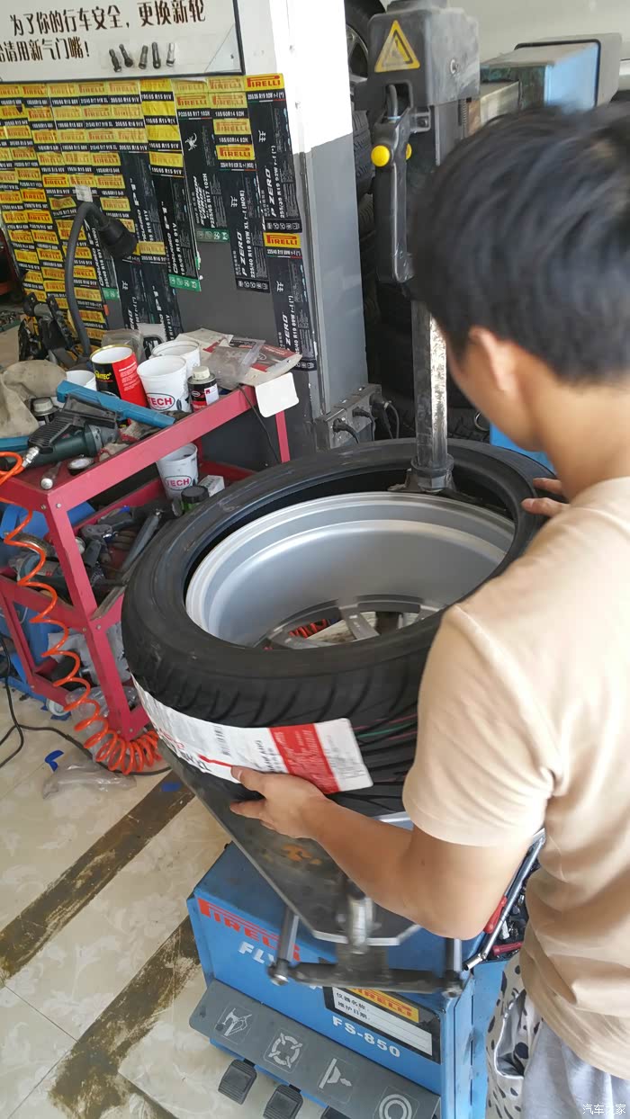

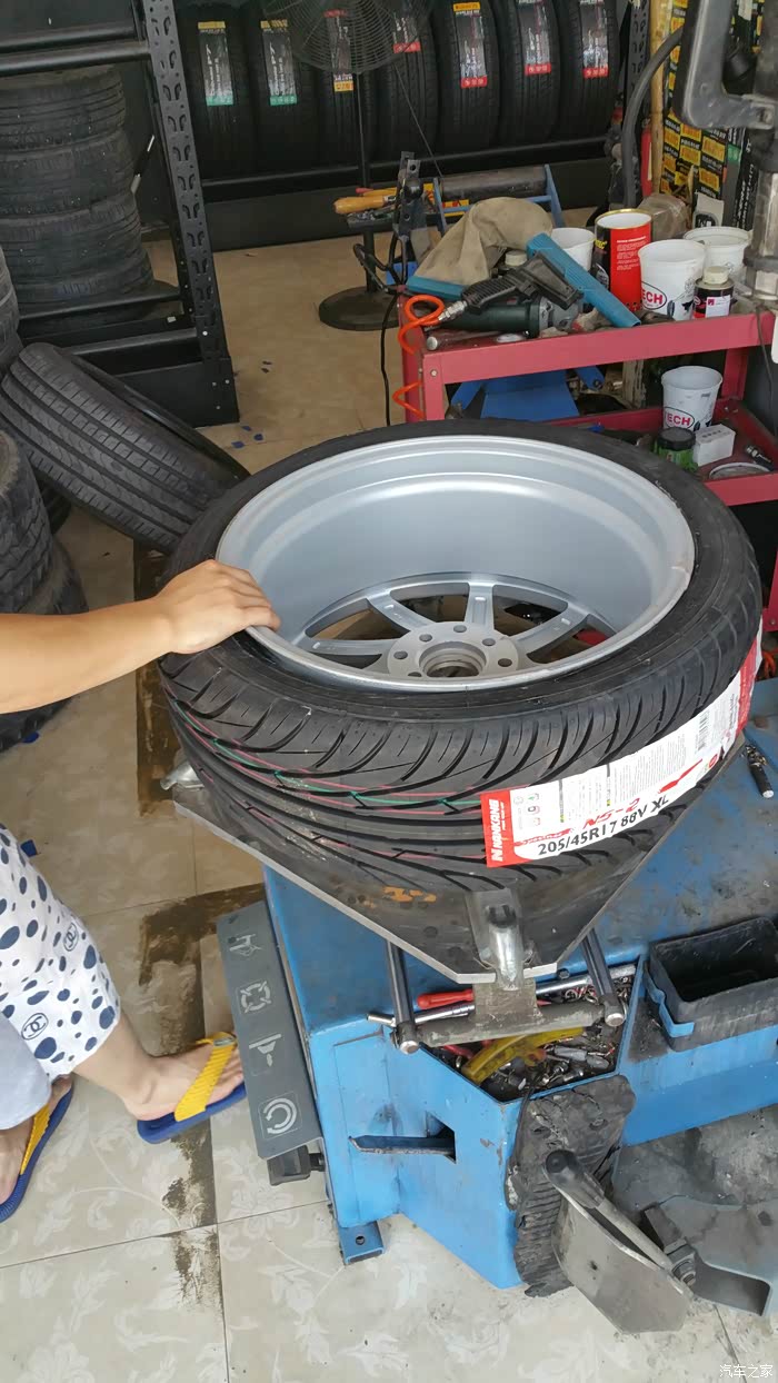

一个一个装上,装的时候给师傅搞晕了,因为胎的纹理方向,胎压监测气嘴的前后左右,还有轮毂的左右方向,都要一一配对,不能搞乱

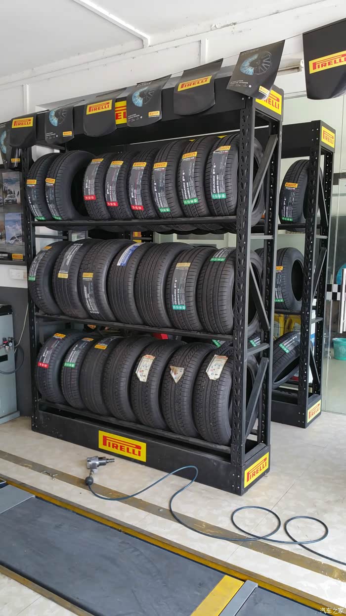

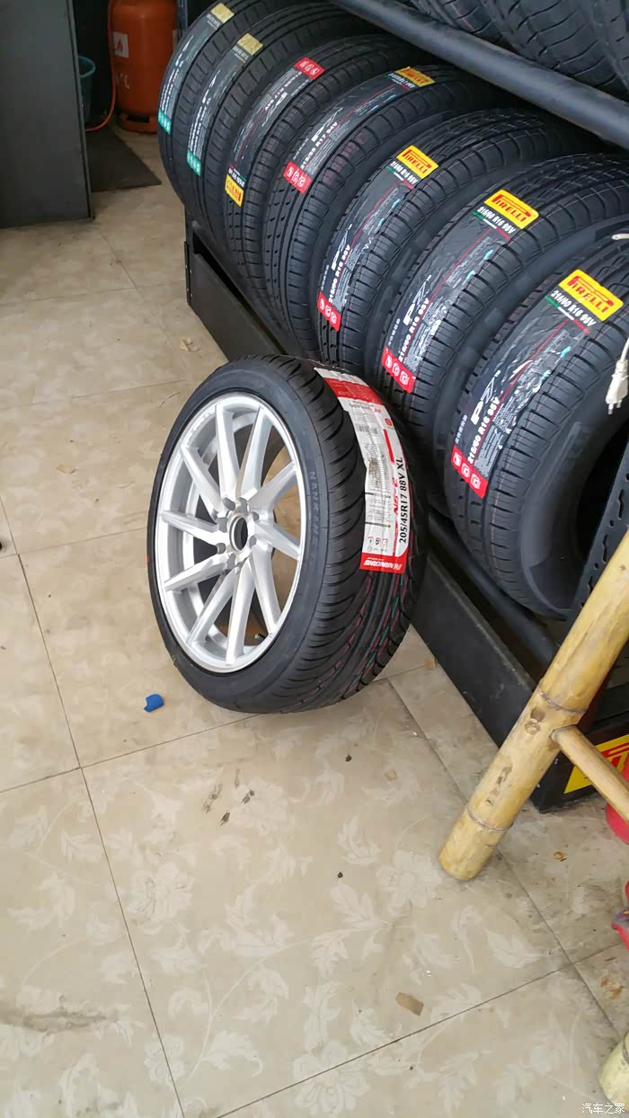

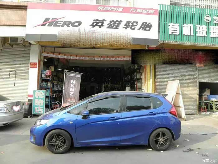

在休息一下,看看店了的东东,有放在一旁的18寸Vossen CV3。该店主要是代理倍耐力轮胎的,我的算是另类的货了。还有四轮定位的设备。

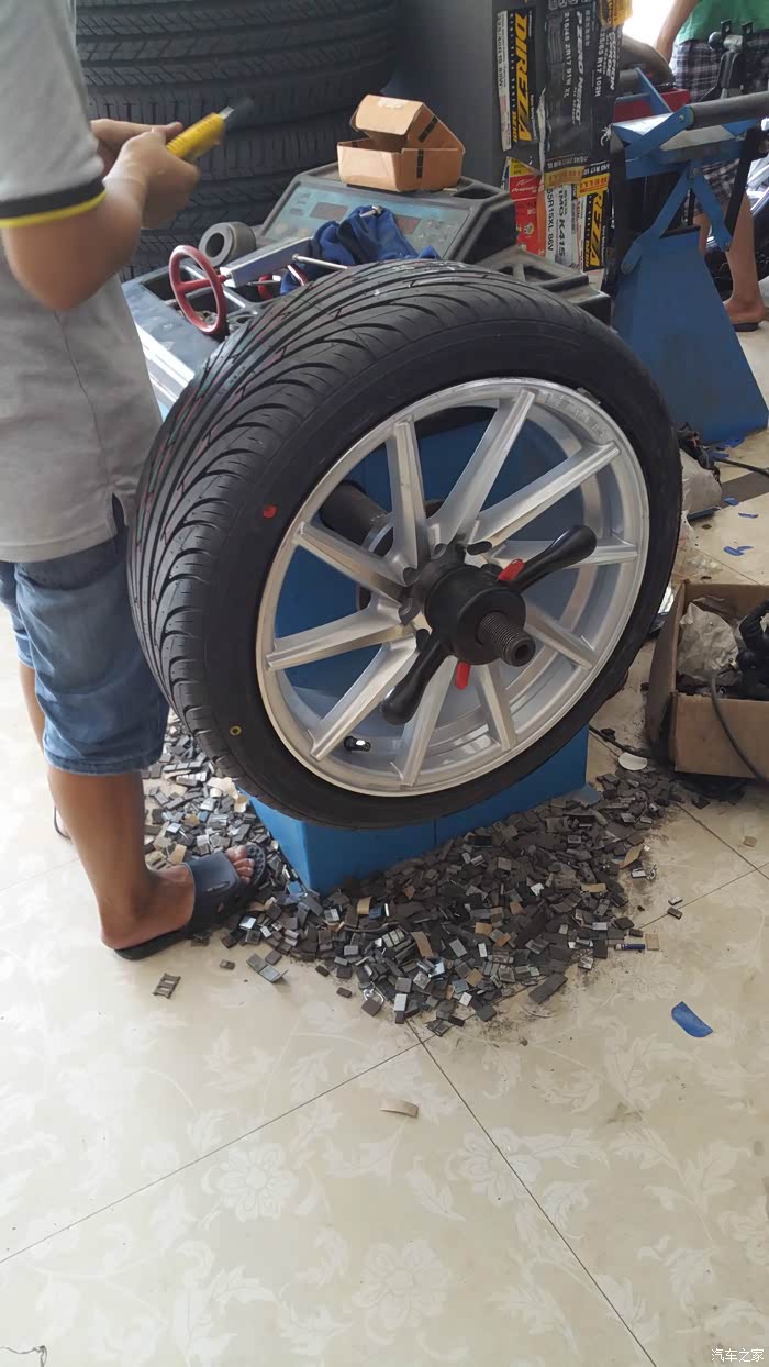

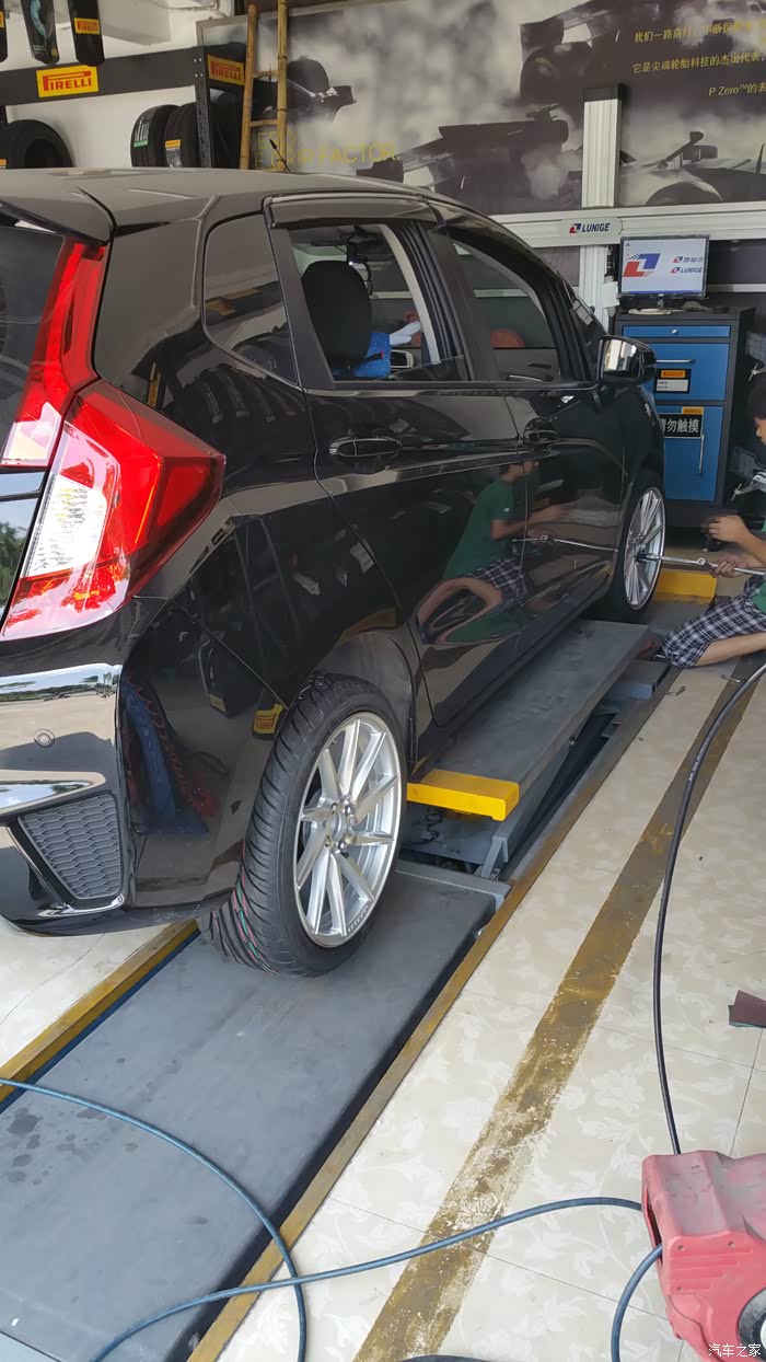

装好了,要上动平衡了
这是必须要做的,不然上高速会抖动

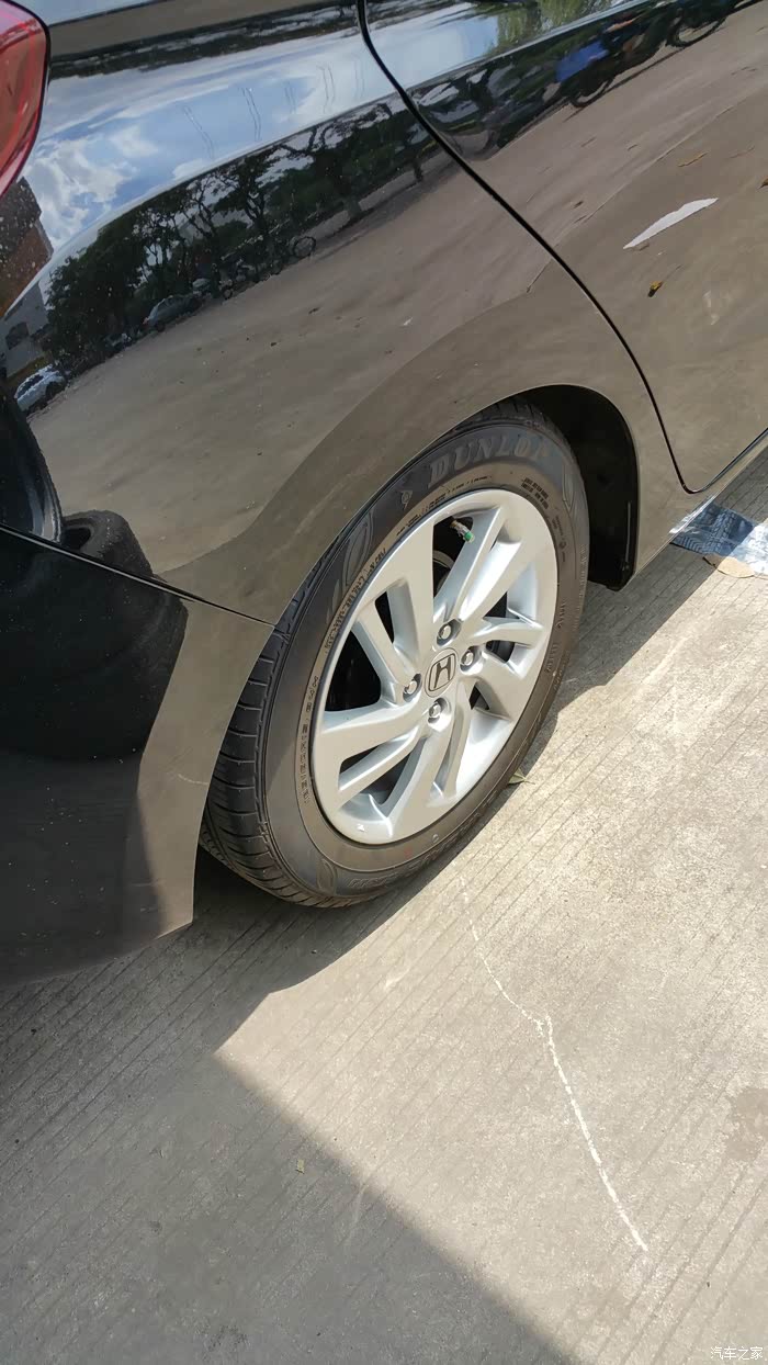

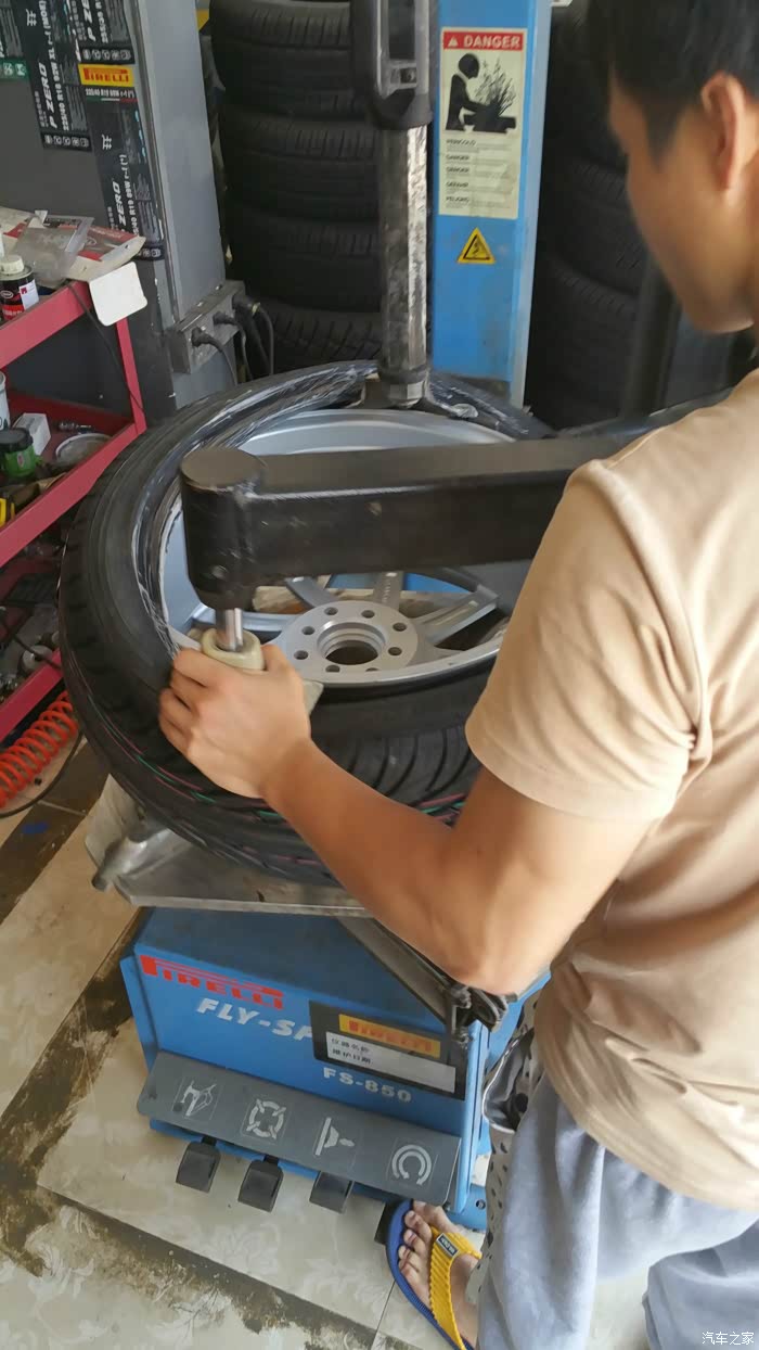

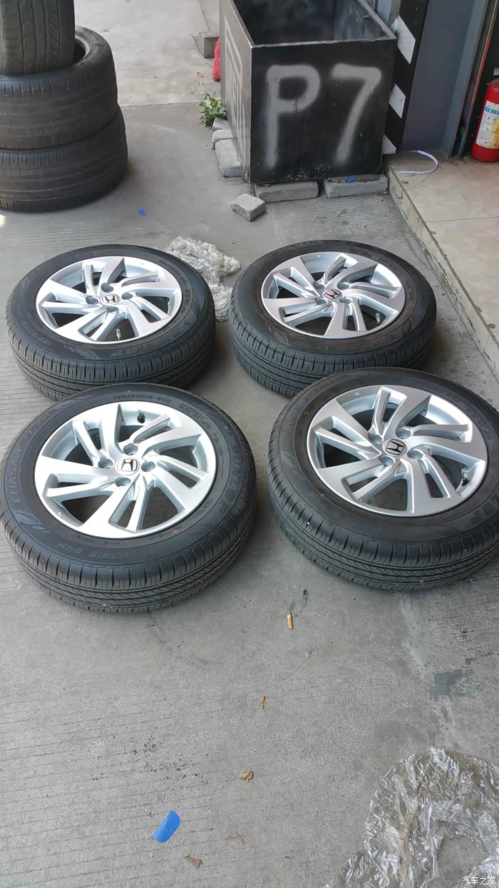

拆原胎,这算遗照吧?原胎和原轮毂真不知道有什么用了,放家里车库还占位置,不过听说6年后上线年审就要换回来才能过

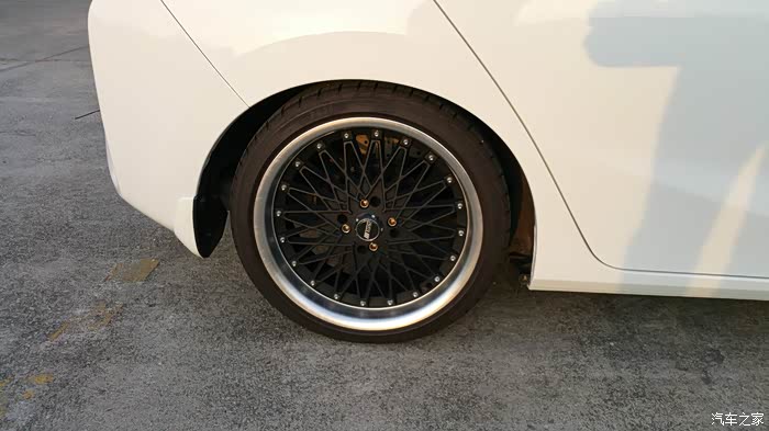

装上0.5J的垫片,预测应该就会刚到后叶子板了

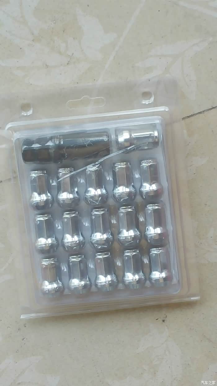

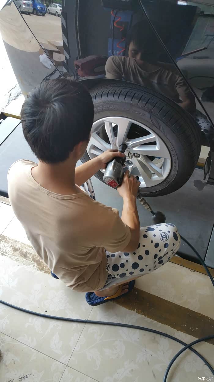

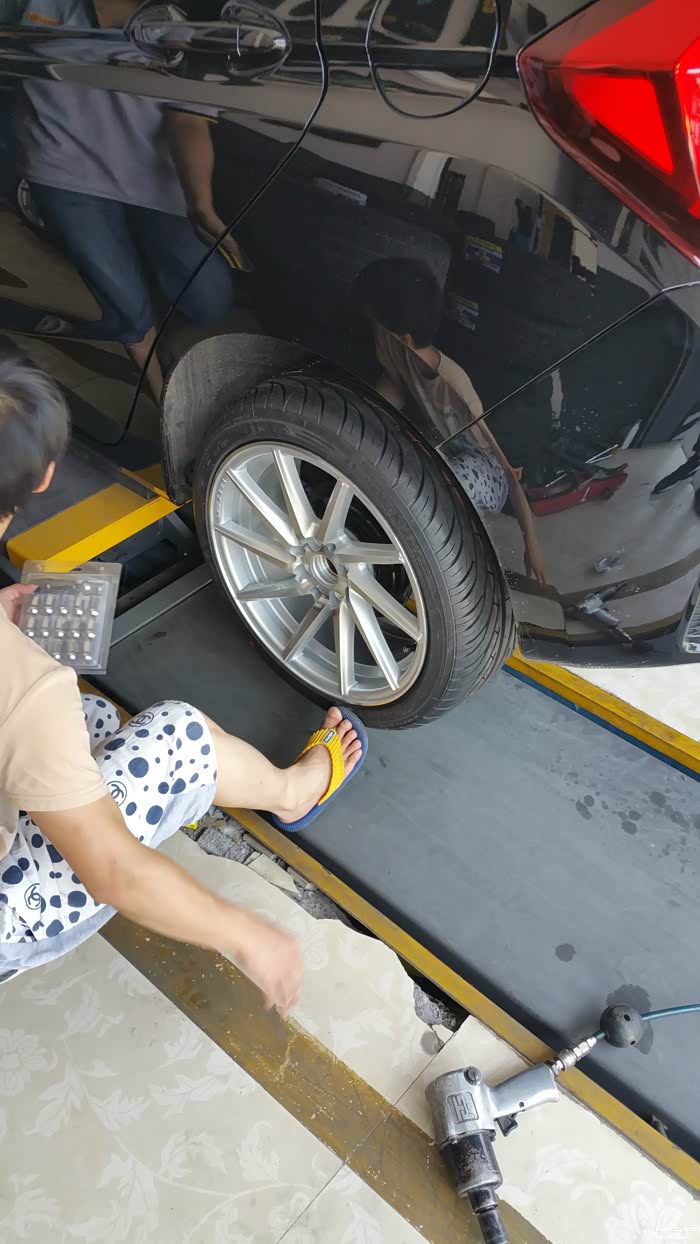

上轮,顺便换上防盗螺丝

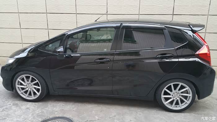

四个都装好了~

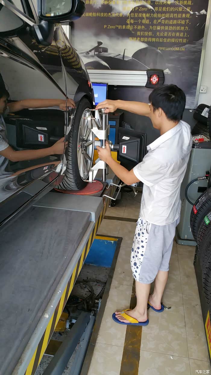

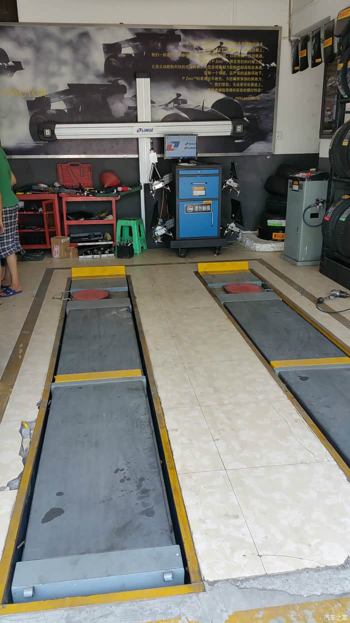

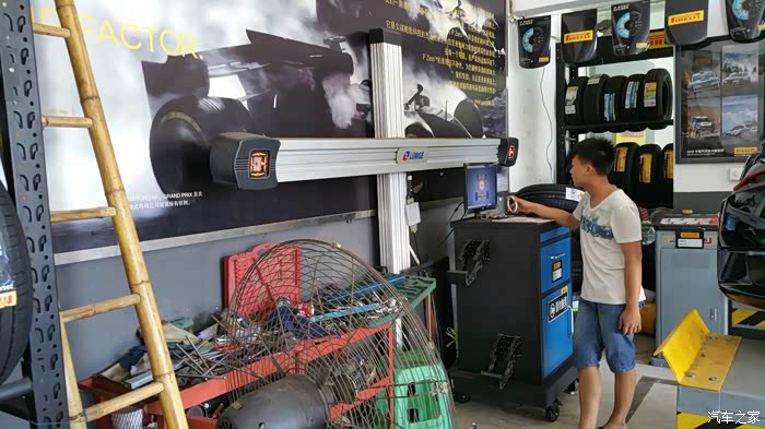

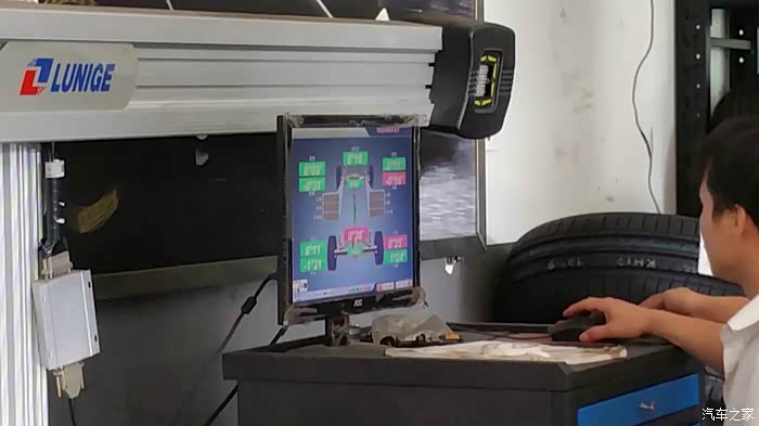

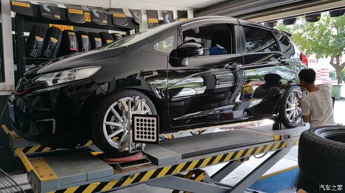

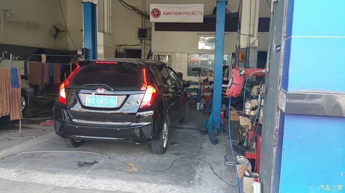

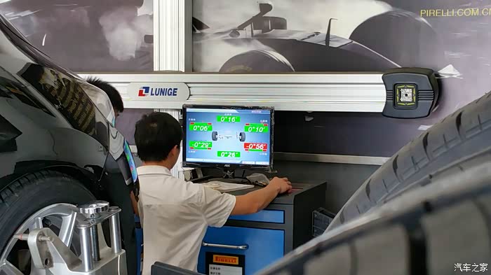

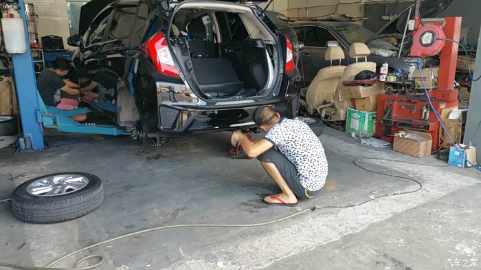

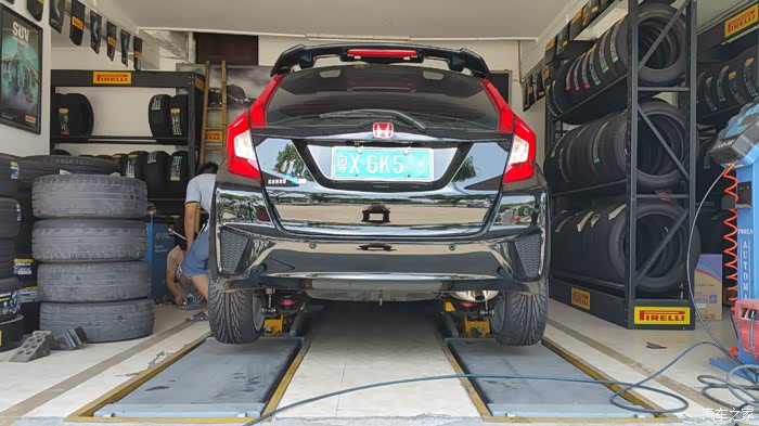

四轮定位和调整

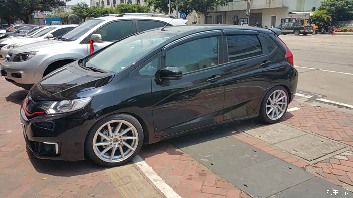

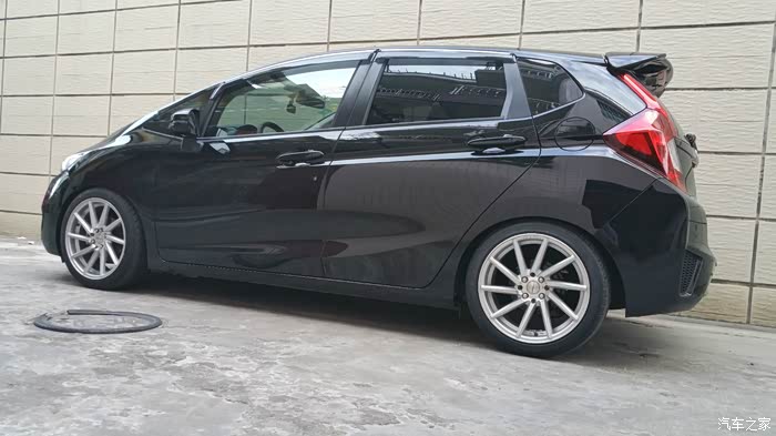

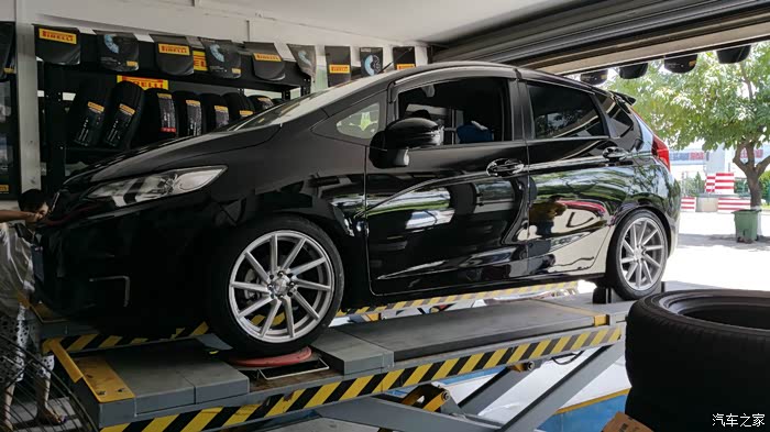

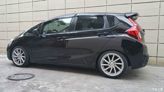

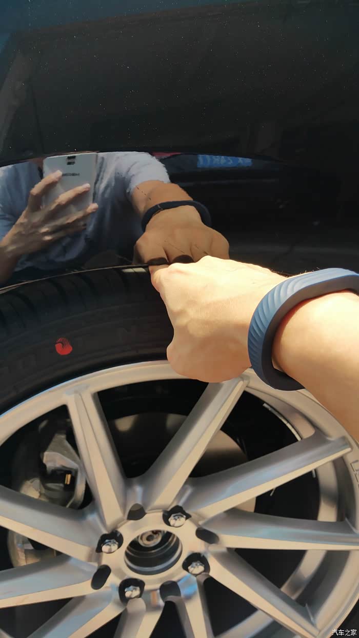

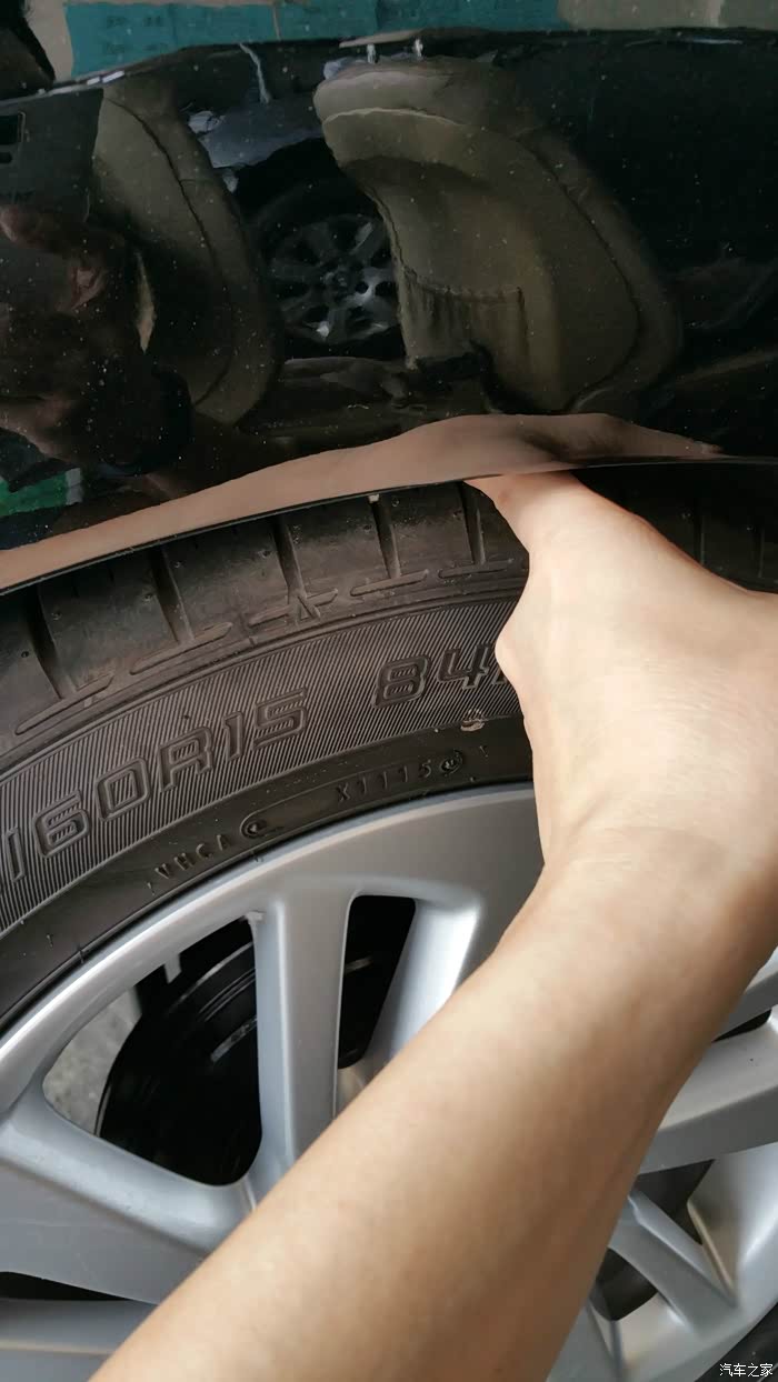

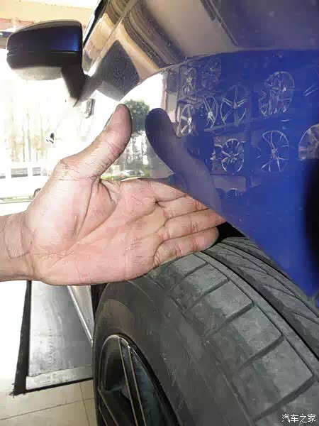

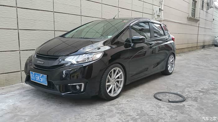

落地,虽然前后是也能伸进一指,但这次手指是斜着放的,估计实际上只有2/3指了
不来什么大鹏展翅,来360度展示吧

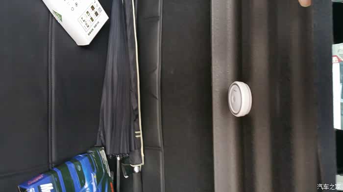

太阳能胎压监测,是蓝牙连接的吗?师傅说正常是2.5bar左右标准,但我的胎不算太厚,2.2-2.4bar都算正常的

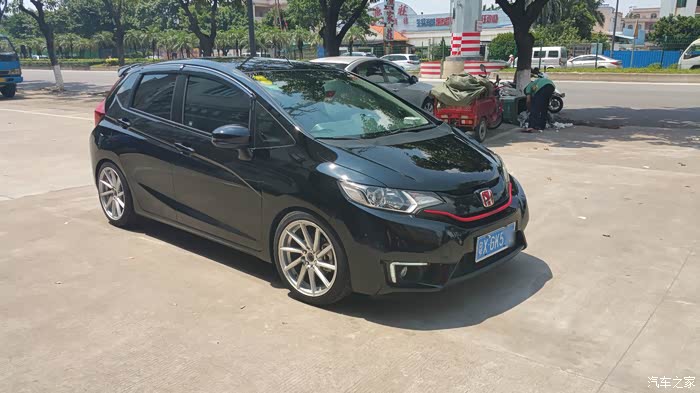

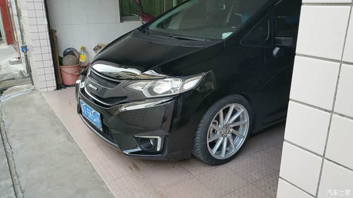

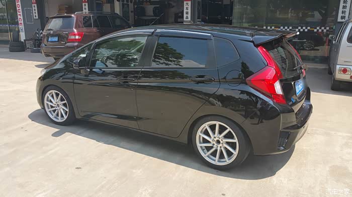

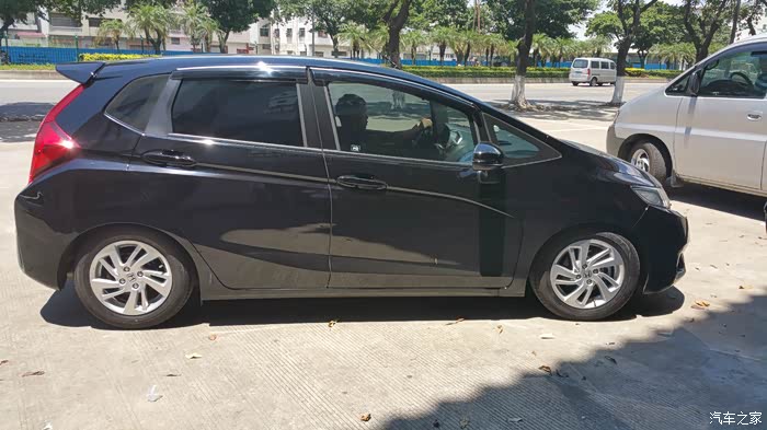

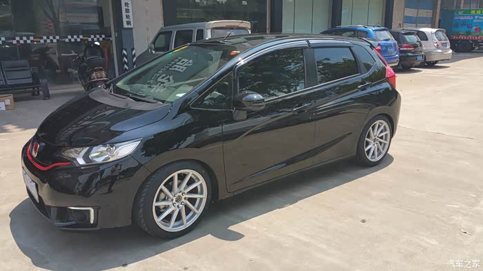

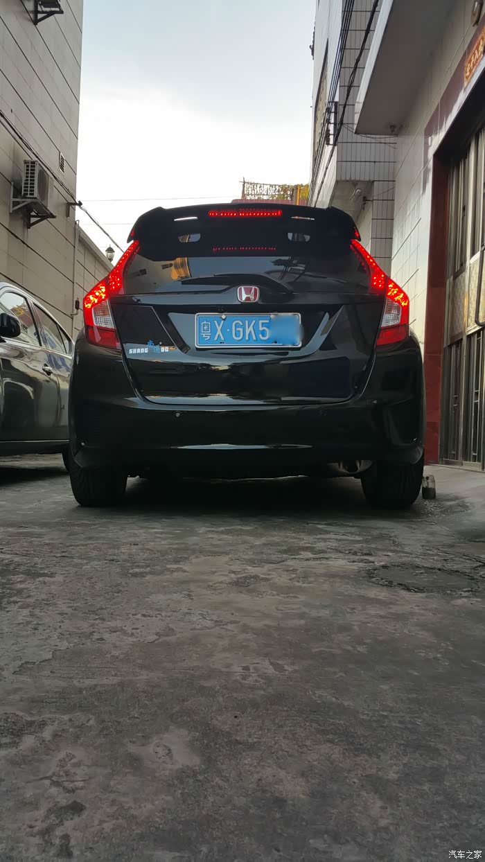

补两张后视图,轮子和避震总算OK了

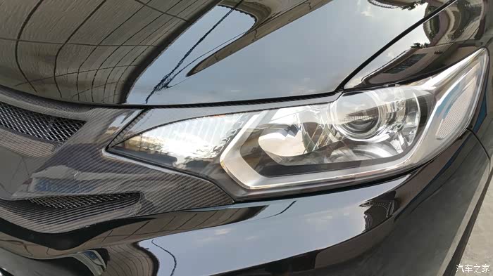

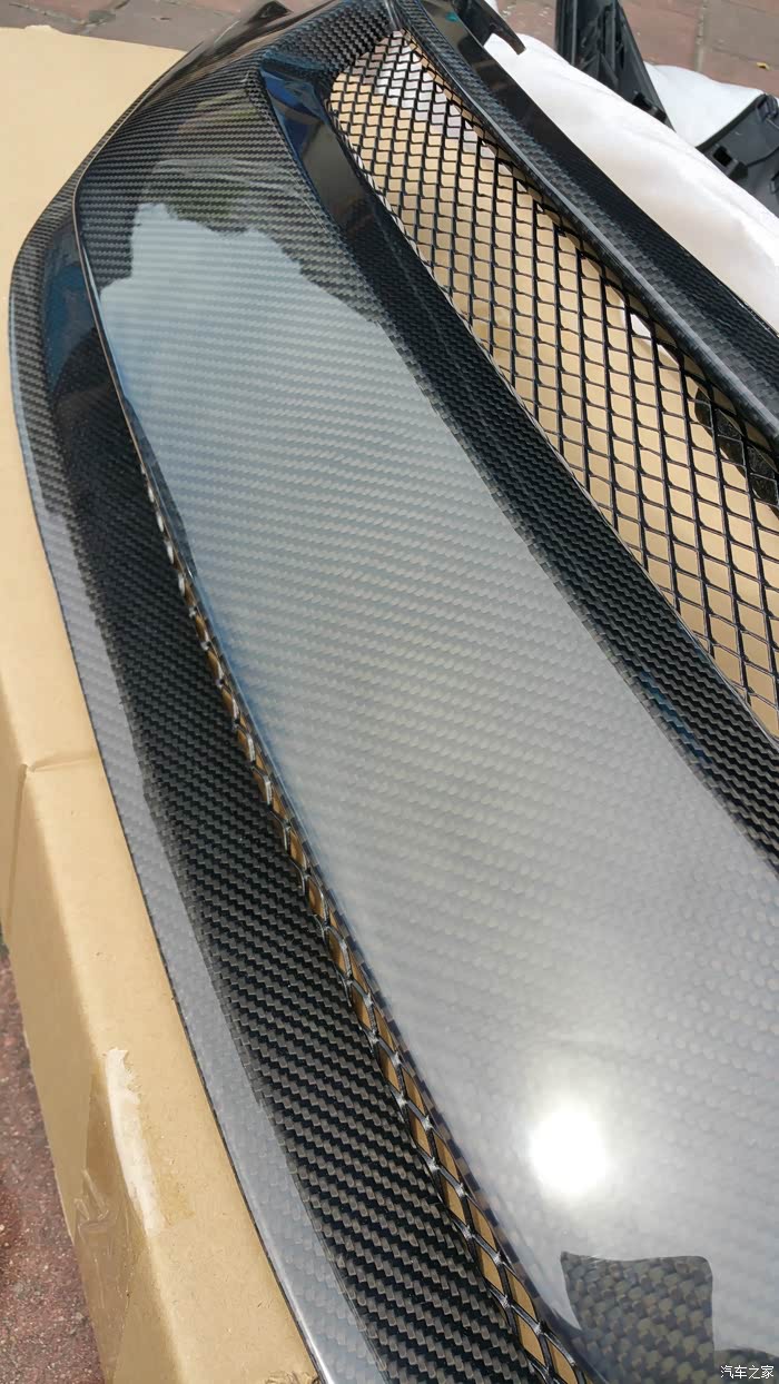

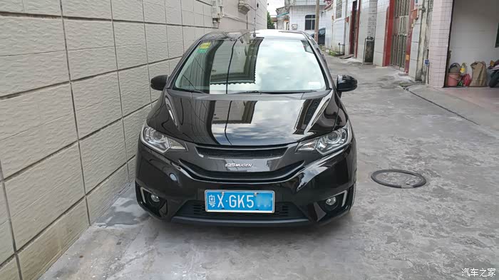

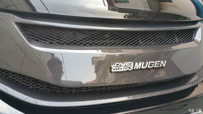

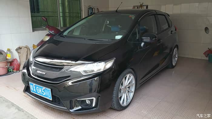

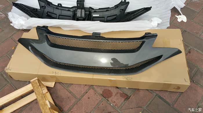

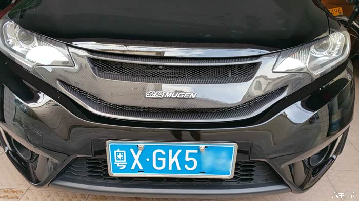

外观的又一重要部件--碳纤无限中网
外表还可以,背面不敢恭维

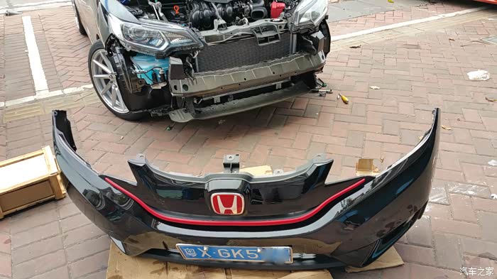

动手,先拆前脸

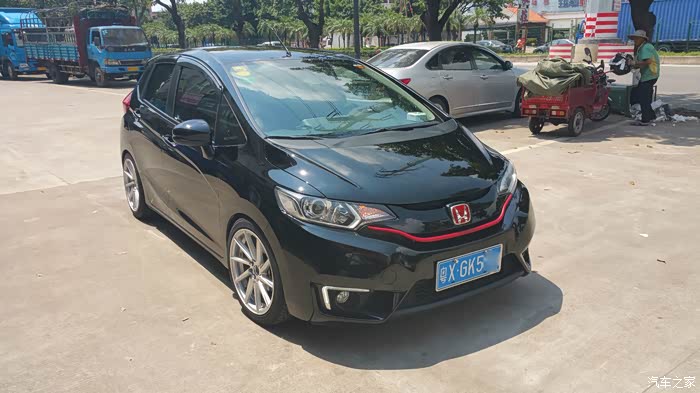

换上,装上

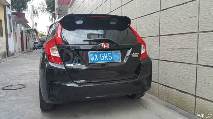

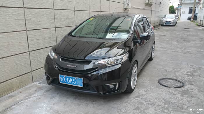

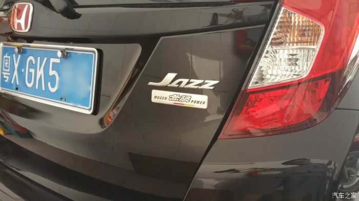

换上Jazz(香港版飞度叫Jazz)和无限标

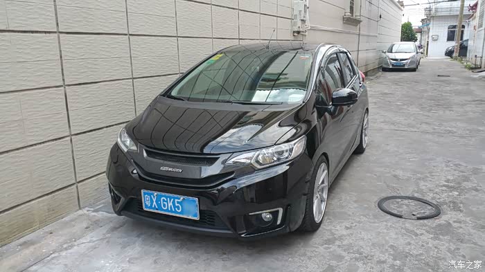

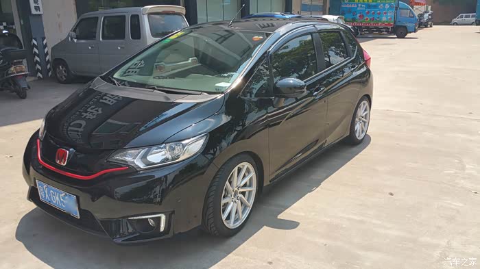

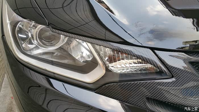

前脸也加上无限标,还有碳纤灯眉,与原来有点小可爱相比,马上凶狠起来

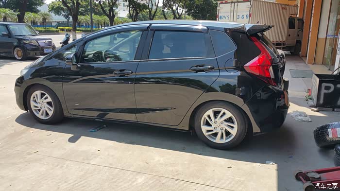

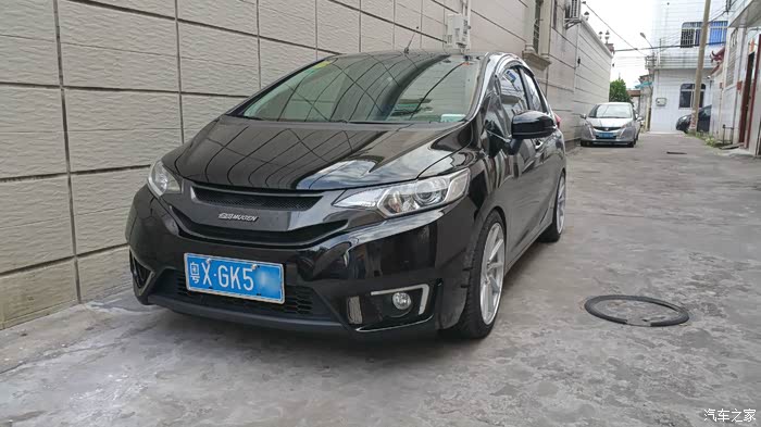

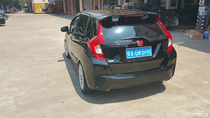

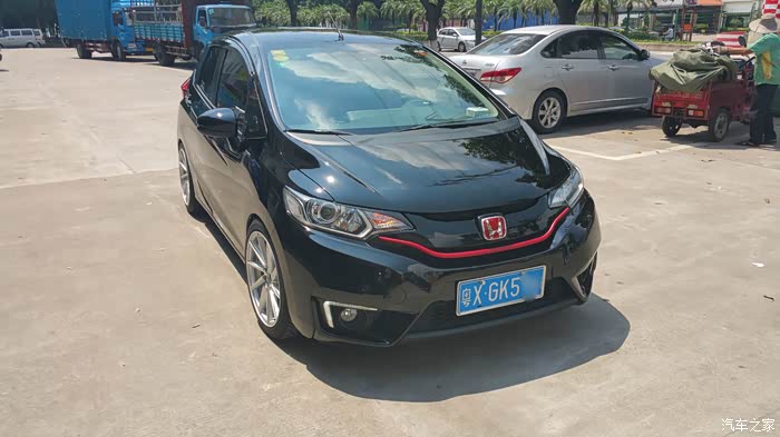

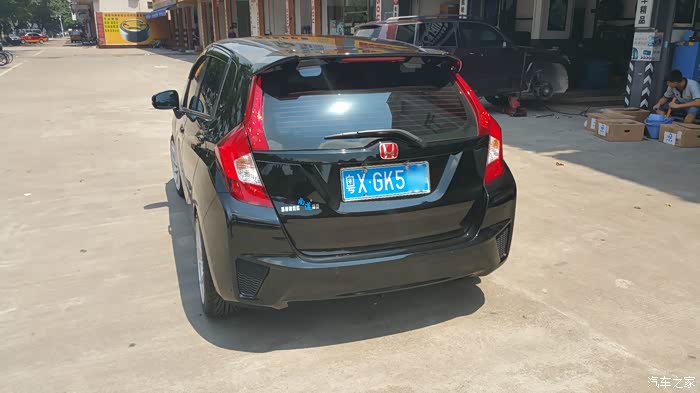

车库里的GK5

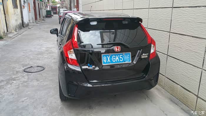

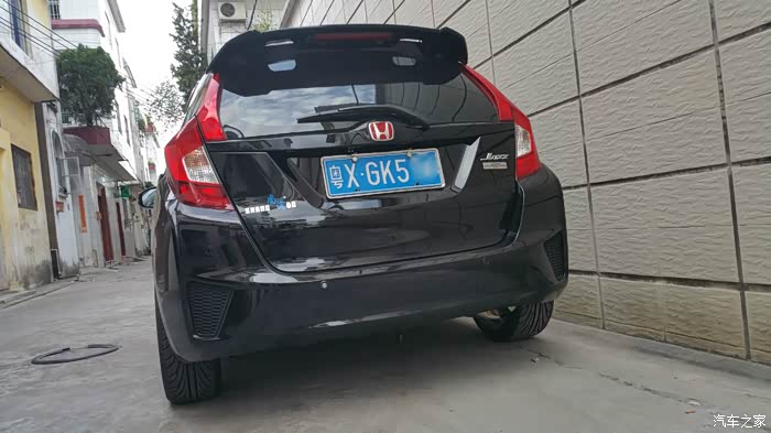

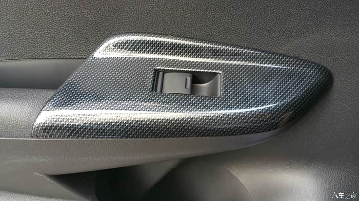

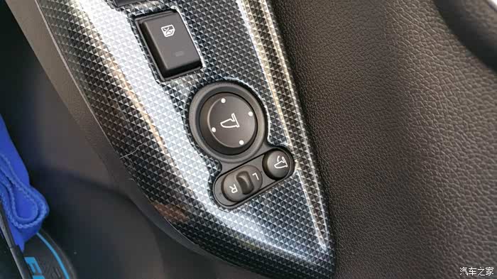

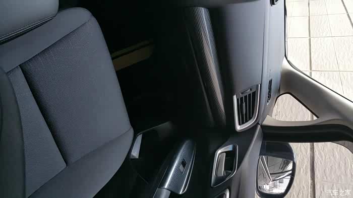

8月1日,补发车内外的部分细节

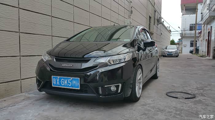

再来多角度展示,并附上大概的改装件清单和价钱供网友们参考:
BC V1绞牙  5700
Vessen CVT + 南港205 45 17单导向  3800
轮毂防盗螺丝  80
胎压监测   830
无限碳纤中网 + 安装  600+50
双蜗牛高低音喇叭 + 安装   130+20
TCR顶吧 + 安装  170+20
无限油门刹车踏板   50
Q5透镜 + 飞利浦氙气灯 + 欧司朗安定器   1800
凌派屏 + 导航模块 +倒车后视  1800
多功能方向盘键   800
后门原装本田音响喇叭  200
电动折叠镜 + 镜片加热  1100
自动升窗   200
光导日间行车灯   500
碳纤灯眉   180

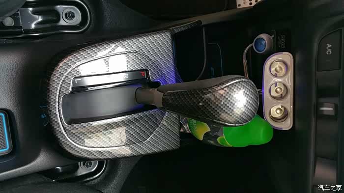

车内碳纤装饰件   280
各种装饰、精品、车标、杂项   1000
