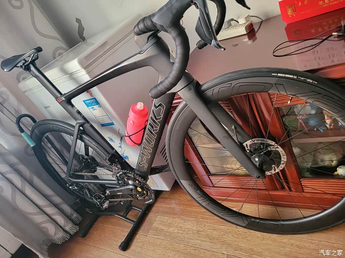

晒晒自己的小玩具哈哈。二轮承载灵魂真的不是说说而已,时至今日 骑行远比驾车出游更有感觉
我在大庆市,各个区之间距离比较远 自行车出行还是比汽车慢很多的。作为一个半职业的自行车维修技师,许多时候都有用车刚需,此前甚至只能靠车友来接

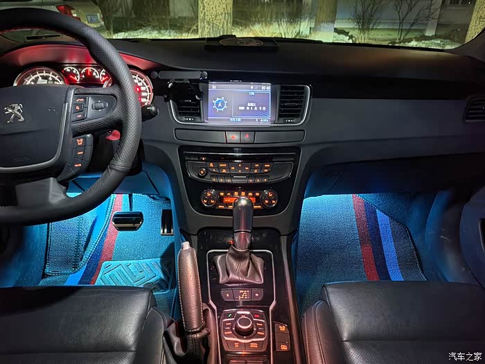

通过一段时间的论坛学习,看到了许多改装,但因为个人喜好原因,改装仅限定在原厂风格,鬼火少年最爱的渐变氛围灯带啦 大屏导航啦 星空顶啦,我实在接受不了 一切改装以简洁不失档次为准。对比新老车型,508在内饰观感上,只差没有电子手刹、马瑞利导航的界面也太原始。恰好也发现408的液晶仪表可以无损移植,于是开始着手将11款508魔改15款内饰。

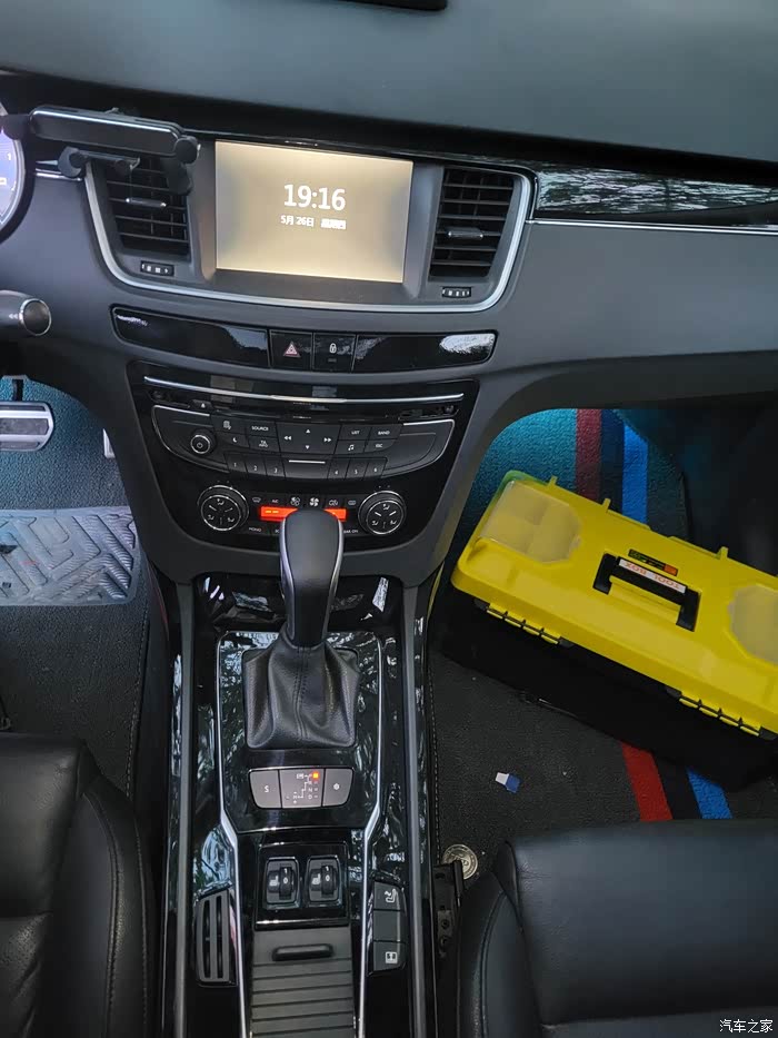

初始状态,倾斜的手刹柄显得有些突兀,导航界面也很有年代感

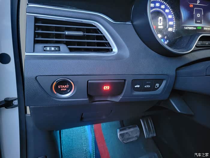

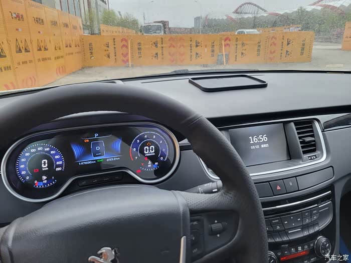

于是我立刻研究改装方案,从车友处 购买了408液晶仪表盘 700元
15款的一键启动开关与支架,中央通道总成,新款加热开关与储物盒,手刹开关等共计700元
第三方的电子手刹模块,1400元
mrn主机一套 750元,这套主机在本地修理厂购买 当天直接安装完成。

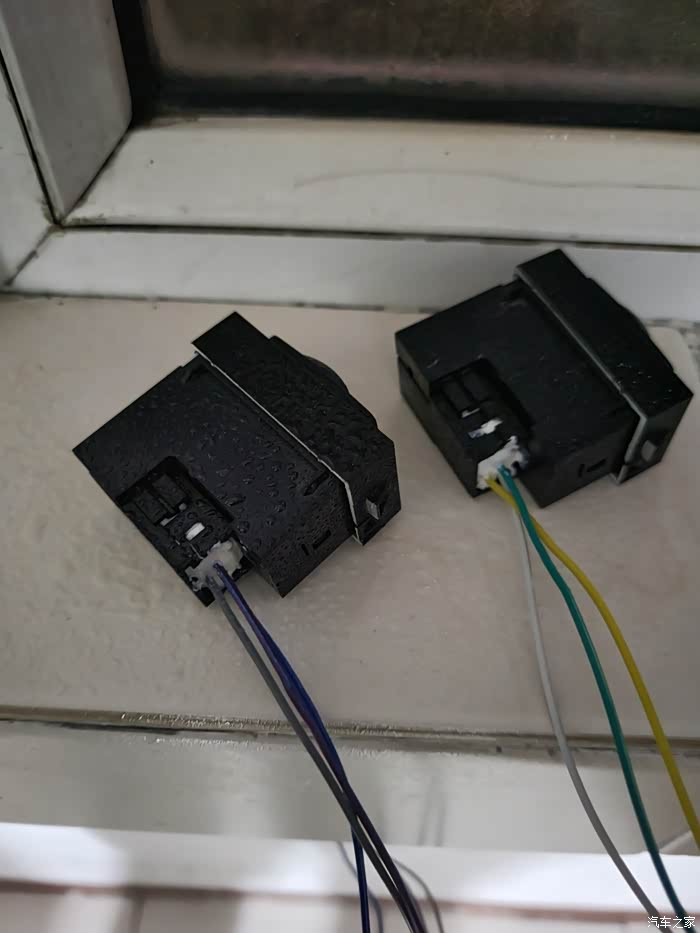

到货后立刻着手魔改,首先两代508加热开关不同,新款开关6线引出3线 短接一路,完美兼容老款。对一键启动处的内饰框架切割,两代的内部开孔不一样大小。电子手刹电机自己拆卸中央通道安装,工具齐全的话还是不难的,第二天找修理厂陈哥帮忙接了两路供电 完美上车

6线改3线,喷水是为了硅橡胶快速固化
更换液晶仪表和mrn主机时
改原厂风格电子手刹后的中央通道 没了大手刹柄,简洁了不少
与15款一致的手刹开关,安装比较考验耐心
单看内饰的话,除了个别按键的不同,和15款旗舰版完全一致了,定制的手刹模块运行良好非常安静。
