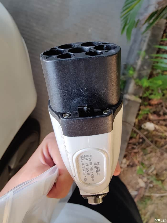

之前发贴说我的车充电枪拔不出,发现有部份车友也有同样的问题,还有车友私信我,其实就是车上的慢充口的圆柱卡在充电枪的卡扣上方,可以看下面的图片,我的枪都卡出一道划痕了,所以怎么拔都不可能出来,我就是用手往上扳了几下充电枪的卡扣,然后用手把车上慢充口的圆柱往下扳,没有用其他工具,现在都可以顺利拔枪,希望遇到这个问题的车友有帮助
