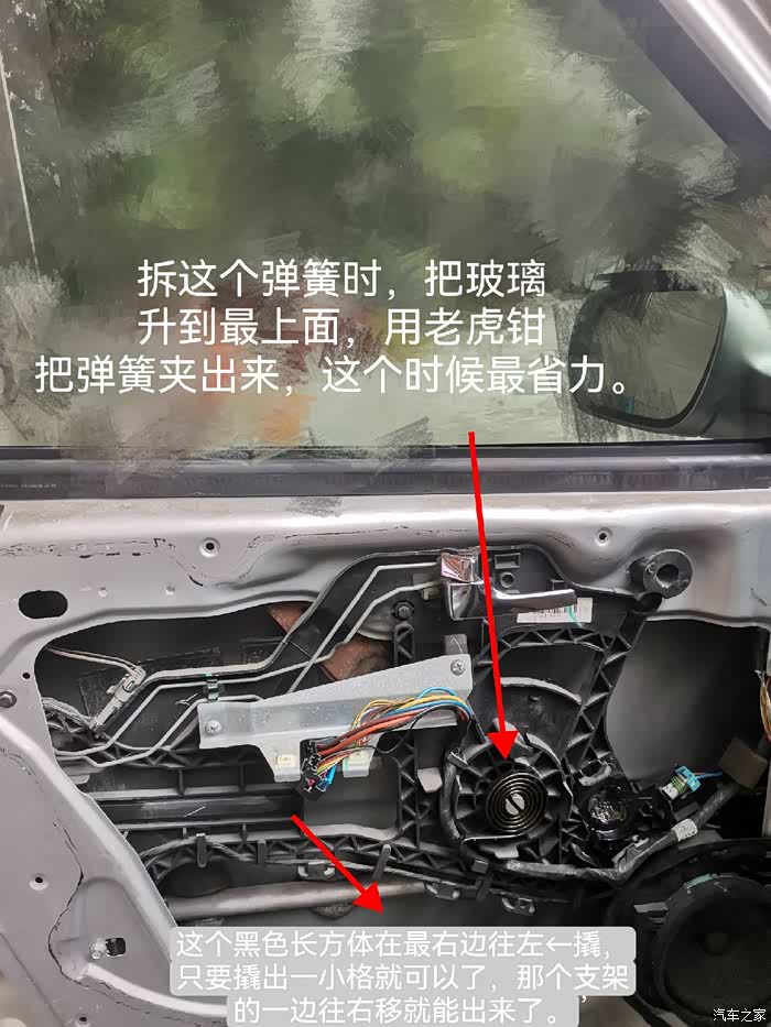

话不多说,开干,升窗的时候到顶了老是有哒哒的声音,很不好听,想着是不是开关还是哪里出问题了,结果拆开门板听声音,是电机与支架那里发出来的声音,拆开电机,电机三个角慢慢,电机就能下来了,看到支架的齿轮已经打磨掉了。所以打算更换支架。因为自己动手干活,没有拍多照片,主要是要轻点弄,不要急。上图吧,主要是自己琢磨着修,留在这里是怕自己以后忘记怎么拆换了,也可以给其他车友借鉴批评。

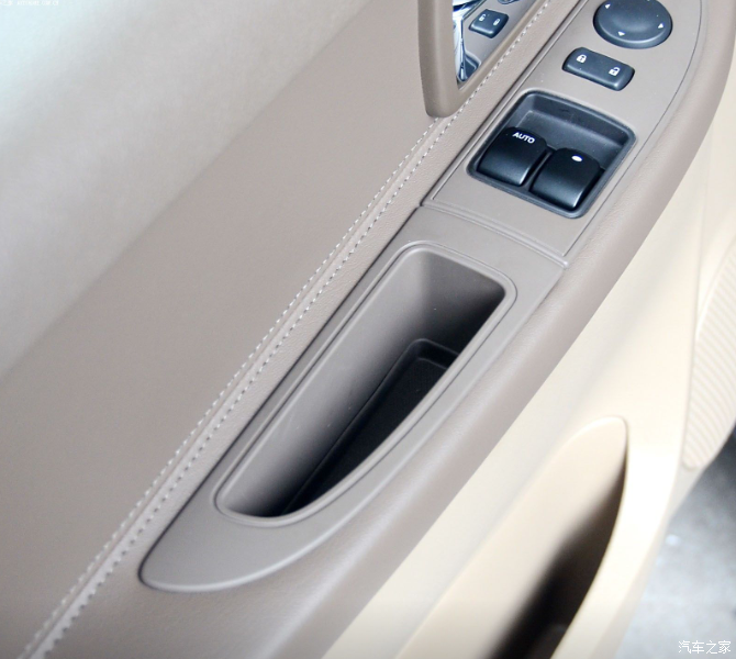

凹槽里面有两颗螺丝,拧松出来后整个控制面板就可以翘出来了。
这里就各边缘翘就可以了,主要是先把车窗控制面板拆出来
要记得拆除支架的时候要用胶带把玻璃贴在门上,不然会掉下来。

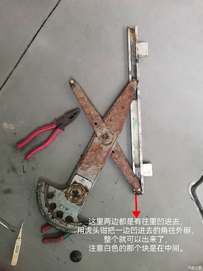

这个直接翘出来就可以,齿轮牙已经打掉了两个,难怪会咚咚的声音,没办法修了。

装上去就按怎么拆就反向装回去就可以了,记得要装门板之前要测试窗户能不能正常使用。话不多,图片不多,自己能看懂,留着贴给自己以后可以用。
