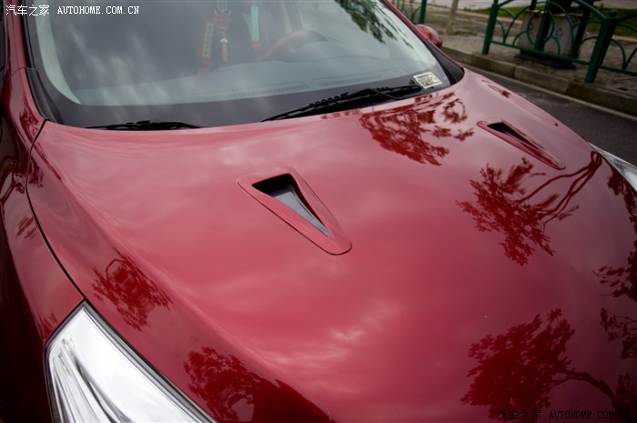

R35机盖进风口(在原厂机盖上挖空后嵌入固定,散热效果非常好,而且不会进水)

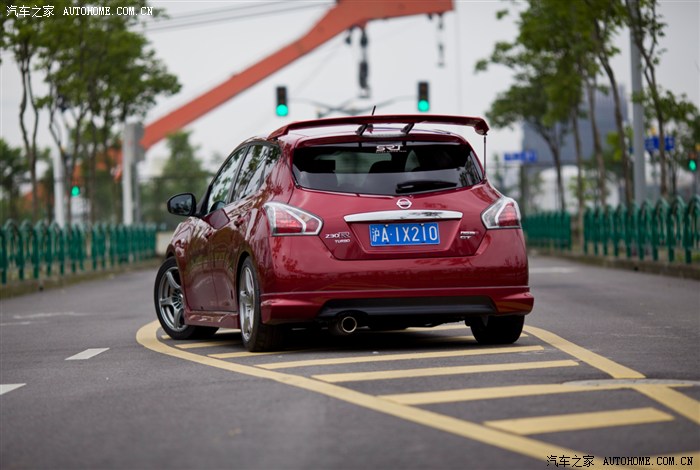

R35原厂尾翼(去掉尾翼下半部分,制假自行制作)

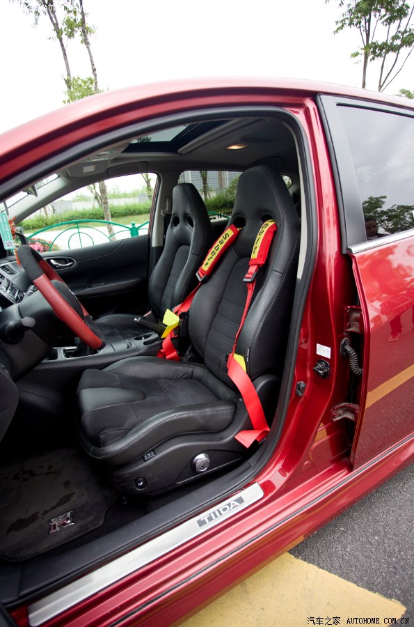

内饰:
R35原厂座椅(除座椅加热需要控制模块无法使用外,其它所有电动功能都可以使用,气囊插座都是直接对接可以使用)

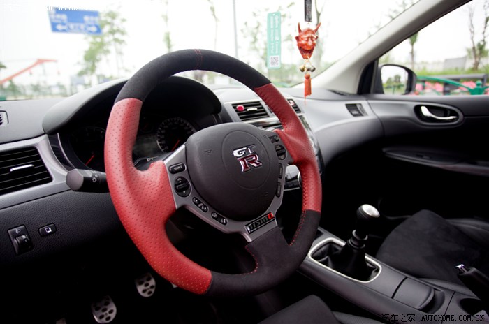

R35原厂方向盘(方向盘内的游丝座更换轩意高配的游丝和CD机后,方向盘上的音量控制按键也可以使用)
