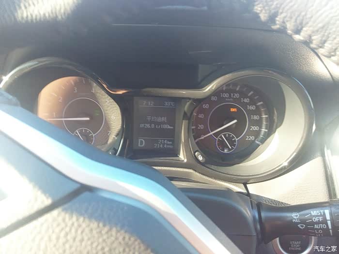

从外地提回来没几天的2016款汽油版,行使过程出现svs,停车熄火启动不了,下车关门,后来尝试突然可以启动了,当时问了车友说唐山有位哥们出现过,他去检测据说是发动机锁的问题,无碍,就没在意,后来也出现过,也没在意,11号外出游玩途中第三次出现行车过程svs灯常亮,停车熄火后发动不了,又过些时候才发动起来,后来去就近4s店检修清除故障码,说保证不会再出现。回到当地,但是12号又出现了,发动不了,新车呢,非常生气,经历一些曲折,联系上厂家希望引起重视,当地4s主动联系我表示尽力帮我解决问题,检测说是基本确定是充电电压和刹车信号灯不同步问题,需要更换发电机解决svs,再排查解决不同步问题会相对容易,16号换了发电机,后续需要观察,多跑跑,希望问题不要再出现,同步问题,给我调整了一下刹车相关的设置,因为电脑检测系统查不到硬件信息,等系统升级后再过去检测,暂时没有发现异常,后续如果出现再行解决。才购新车就有问题,出现那么快和频,有心伤,有阴影,有怀疑,误时误工又伤神,想退又退不了,需慢慢养,也希望从此不再出现同样问题,不然就…。纵观整个汽车行业,不同4s态度不一样,忽悠的忽悠,拖拉的拖拉,欺诈的欺诈,甚至卖问题车的也有,购买车时一定要多细心,不要直图优惠,说不定会带来麻烦。厂家转型期,在货车的班底和售后基础上,在350,330走向市场,保有量即将大增之际,品控要重视,也应该考虑成立专门独立的事业部,售后服务部,给4s培训专业专职的suv技术型人才,长线发展。
