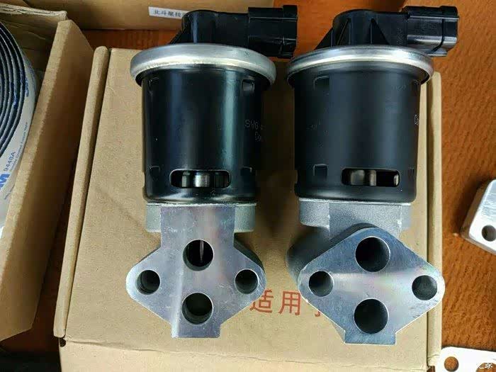

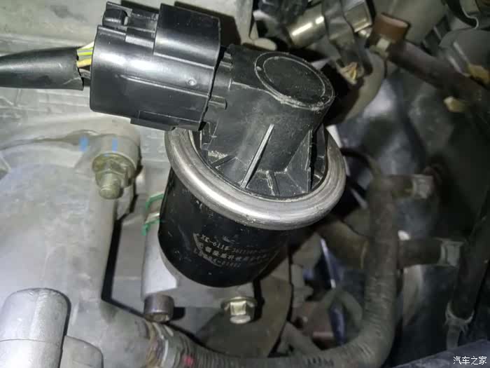

图1,图2左边是我入手的’五菱B12‘EGR,右边原车EGR,改装成功,至今使用没有异常
图3,图4为车友入手的二手’五菱B12‘EGR,改装成功。
图5,图6为车友入手的全新’五菱B12‘EGR,改装失败。
图3,4,56都是同一个车友的EGR,他先是入手一个全新的货,也参考了我的帖子,但却改装失败了,改装失败的现象为怠速不稳,发动机故障灯亮。最后另外入手一个二手的反正改装成功了,怠速稳定正常了,发动机故障灯刚装上的时候没灭,但开了一两天就灭了,视为改装成功。
