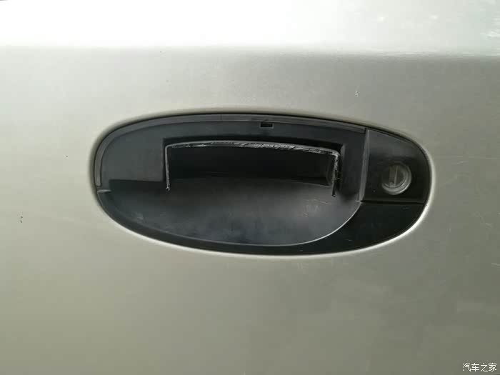

楼主家的乐骋用了十年,驾驶门把手,塑料材质老化,使用太多,造成被拉坏了。
塑料门把手被拉坏的状态。
驾驶员把手坏了以后每次开门都非常费事。

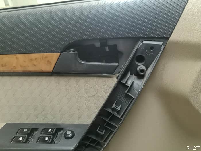

第一。拆开内门把手只有卡子,把手拆完有两个螺丝孔,里面的螺丝拆下来。
万能的某宝,相对应的配件儿,发现有一个店卖的不错,
马上买回来自己动手安装。
拆开那个扣板的状态,里面有两个螺丝。
第二步拆开门锁拉手也是卡子的,拆开后里面也有一个螺丝。
开开门锁,把手,把手后面有个螺丝要拆开。

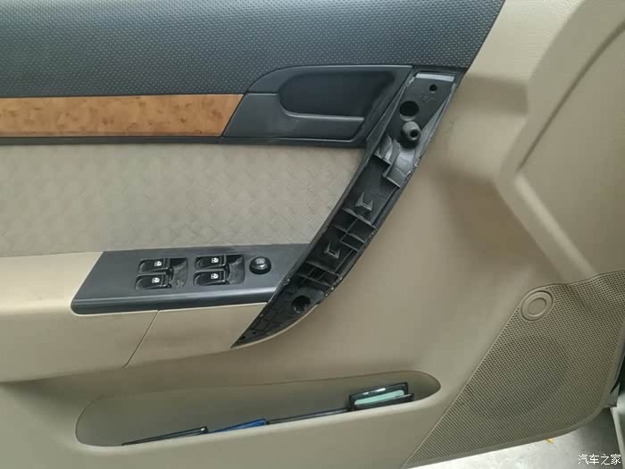

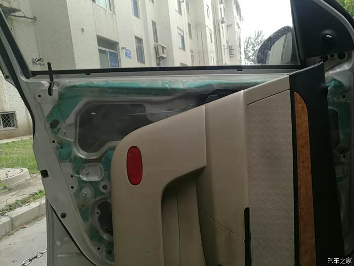

第三把整个门内扣板拿下来,周围都是卡子,撬开需要工具。
内扣板已经拆下来这个比较麻烦

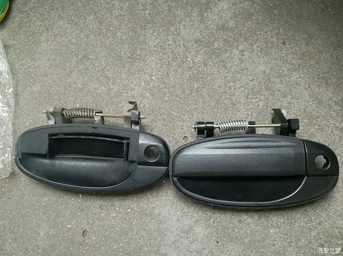

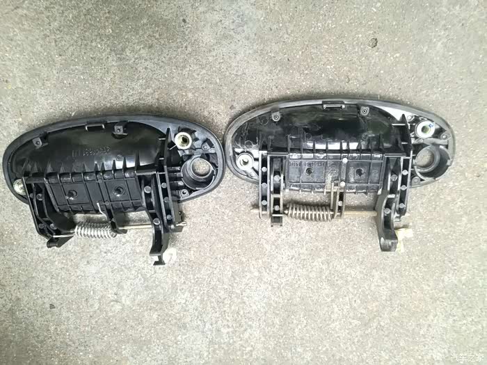

第四部。终于到了换把手的时候了,在门板里面两个六角螺丝拆下来,门锁自己就掉出来了因为其中一个螺丝就是固定门锁的,再把拉杆拆下来,从卡子上拆出来我是用的蛮力,因为看不见里面??。把手就拿下来了。

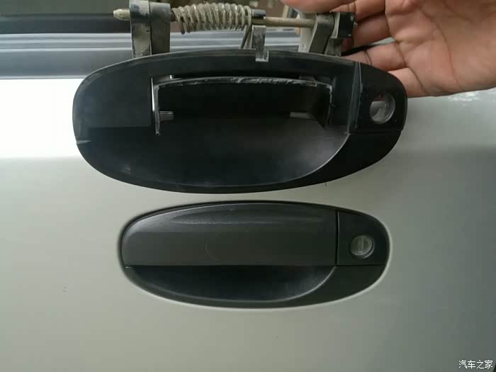

新旧对比,能看出不同来吗?
这是已经拆下来了旧的和新的对比
最后一步,安装新把手,最难的是把连杆套进卡子(卡子要用原车的,衬垫也要用原车的)里面,费力好大劲。

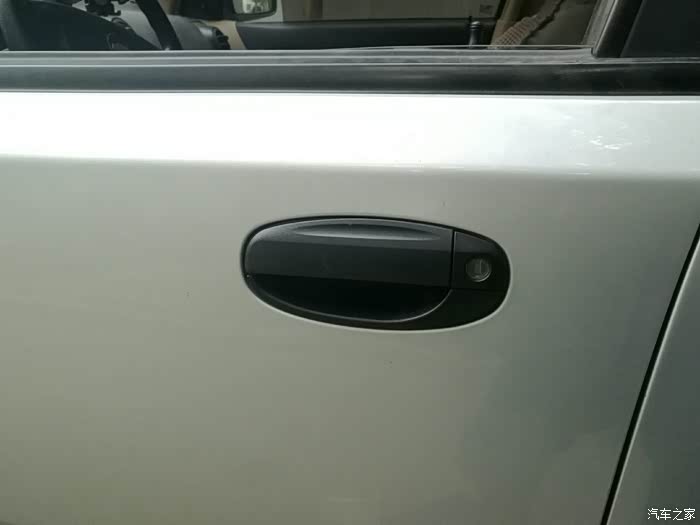

先把手安装完毕,回复原样,完美不?
新旧把手在车上的对比。
新把手上车完成,旧把的对比能看出来吗?
完成比较完美。
某宝买的这个把手有两个地方有一些小瑕疵,需要使用原车的零件。
一个是连杆卡子,由于由于某宝买的卡子,孔径比原车的小,导致连杆儿插不进去,必须用原车的。
二就是,新买的车把手的衬垫,没有原车合适。
衬垫就是周围一个圈圈
