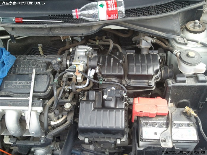

这是动手之前的样子。流程不多说,主要是拆下空滤盒总成。节气门才能暴露在外面。

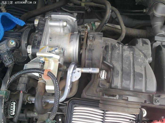

下图是取下空滤总成后的样子。

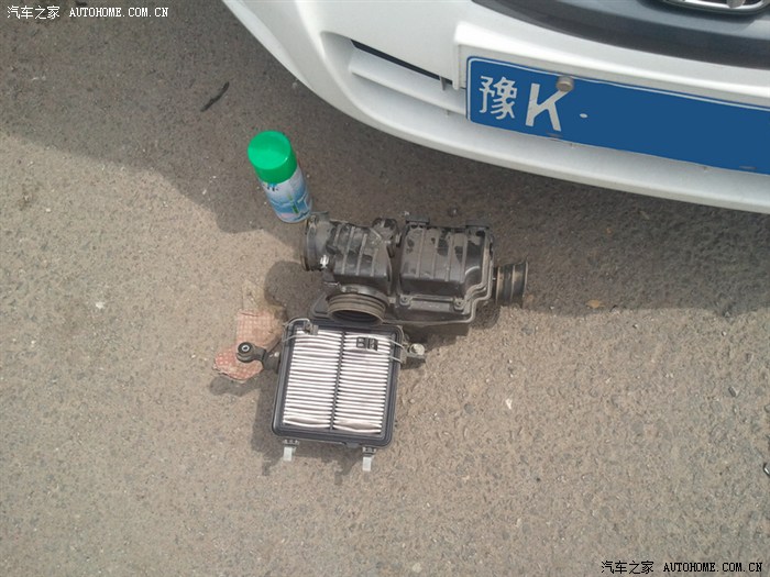

拆下来的总成。旁边绿盖子是一瓶化油器清洗剂。

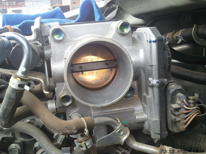

仔细看看节气门,注意,没洗过的节气门阀片有两个蓝色点,那是节气门阀片固定螺丝的质检标记。凡是洗过节气门之后,这两个蓝色点一般就被洗掉了。
阀片和节气门体的接缝处大量的积碳,就是它导致节气门脏,影响怠速时候进气量的控制。导致所谓发动机怠速不稳。所以,只要清理掉接缝处的污物,就可以保证发动机稳定运行,不需要你把节气门内外洗得非常干净。
这种积碳的产生主要是进气歧管回火产生的。
我们看看污物的细节
节气门阀体开闭方向是固定的,就是上半截向内,下半截向外。 我清洁节气门采取拿手直接推压阀片上部的办法打开节气门进行清洗。不建议通电踩油门的方式,因为这是本田维修手册里严格禁止的,因为一旦操作失误,节气门阀片突然关闭,对你手指头的伤害是非常严重的。

节气门就算清洁好了,下面看看空滤……
这是用了8800公里的空滤,我3万公里保养时候换的。

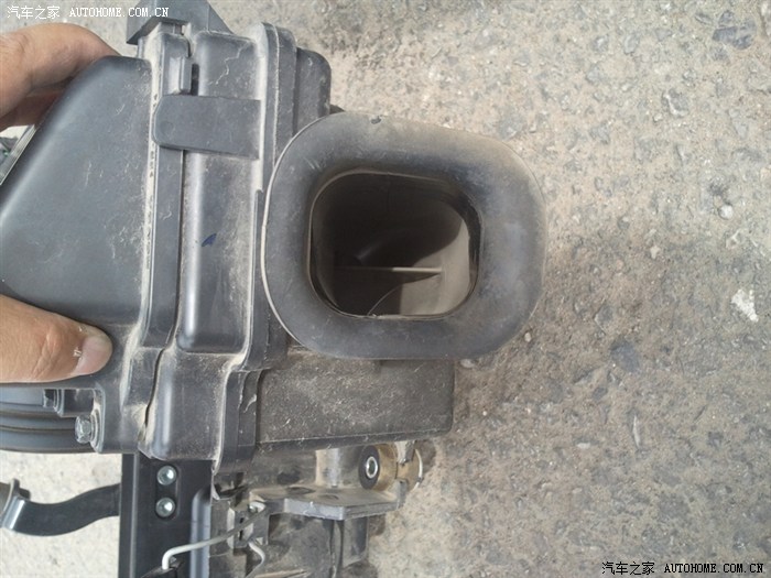

趁空滤总成被拆下的机会仔细清理空滤盒内部。把这下面的灰尘擦拭干净。
空气是从盒子下面通过空滤再进入圆孔的。所以底部很脏。
这是进气口。里面灰尘很多,平时擦拭不到,正好清理一下。

下图已经是放回原位了。

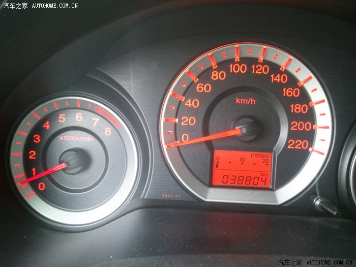

启动时怠速直奔2000转,稳定下来也有1000转……
拿ODB测试了下,转速930转左右,电子扇启动的时候跑到970转。看来必须重新学习怠速了。

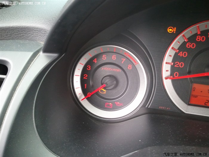

拧钥匙到通电自检,不要启动,注意观察转速表下面的黄色发动机故障灯,耐心等它熄灭,灯一灭,就把钥匙转回关闭位置(完全断电,可以拔钥匙的位置)。然后等待30秒(建议使用手机上的秒表等工具准确计时)
30秒一到,再次拧到自检,再次等待黄灯熄灭,熄灭后马上启动发动机。(一定要确保启动成功)

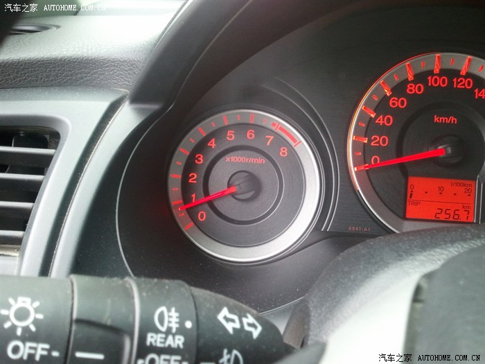

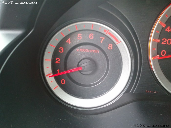

这个过程中,你会看见转速表指针逐步下降到700左右,不会再停留在900~1000转,同时能感受到发动机的持续的轻微抖动(电脑在尝试让发动机的运行达到刚好临界稳定的状态,以学习正确的怠速空气量。)
计时结束的时候,转速表应该是这个位置。700转左右。

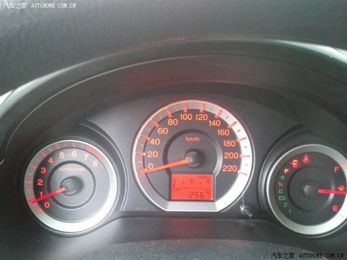

再次重新正常启动发动机。观察怠速。如下图的转速,则代表怠速学习成功完成。
