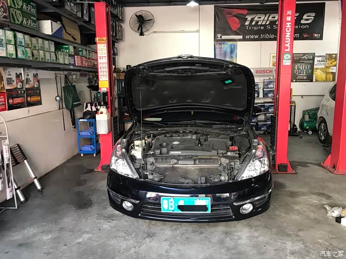

小弟继续来报道,天籁在我手里开了半年多,避震一直是个心病,前后高度基本在2指左右,后座有时家人会坐,满人的情况下,基本就下限到车眉边了,很容易和轮子刮蹭,再加上前几个月回了趟湖南,部分路段是乡道,炮弹坑比较多,一路上都是提心吊胆,底盘也刮蹭不少,最近右前避震漏油,比较厉害,基本漏光了,开车中,底盘明显松散的很,过减速带就更响了,所以避震必须要换,问了很多次避震店老板,本考虑换TIEN的绞牙,但我车轮毂太大了19寸的,又装了轮眉,换绞牙更容易刮蹭,最后只能换避震,那就上蓝筒,一切以舒适为主!大家请拿好板凳瓜子,大片即将开始

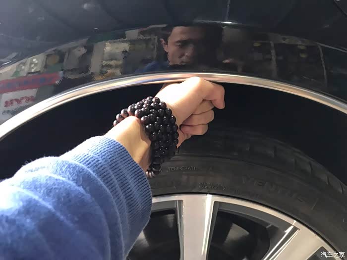

没换避震前的高度,前后2指左右
换个方向看看
准备开始搞了

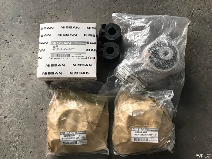

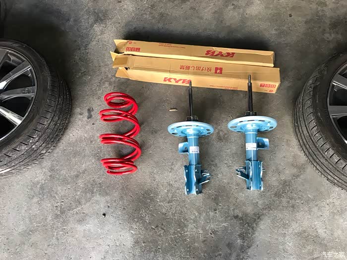

要更换的配件

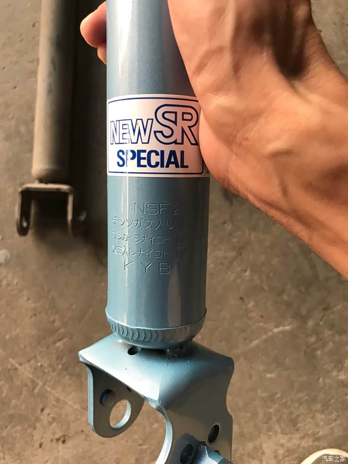

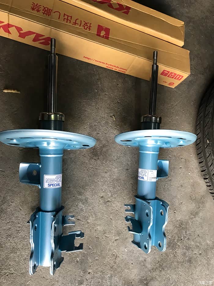

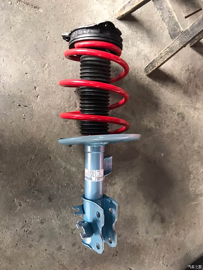

KYB蓝筒日本产

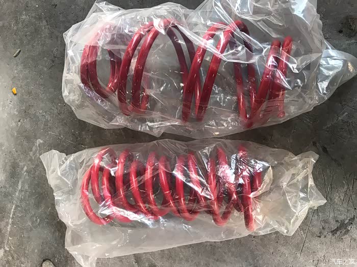

SRR HT加强弹簧
开箱图

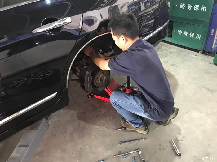

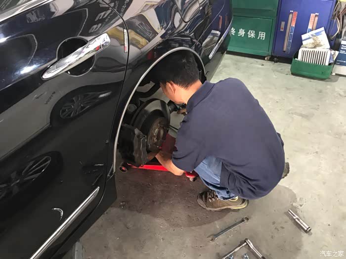

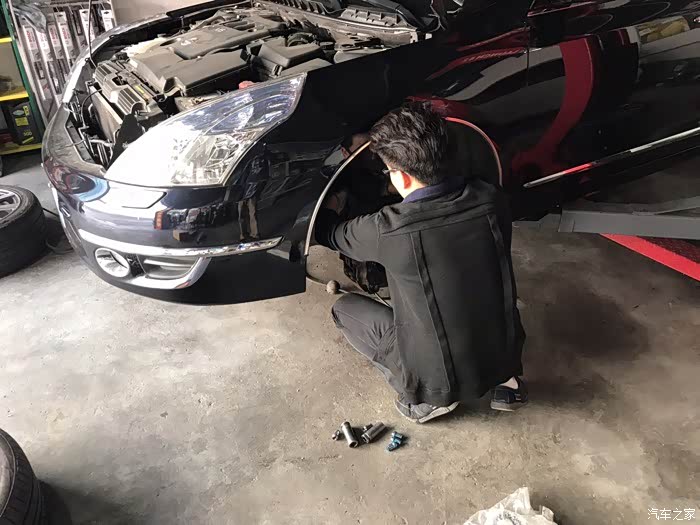

师傅已经开始干活了

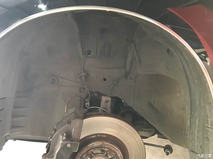

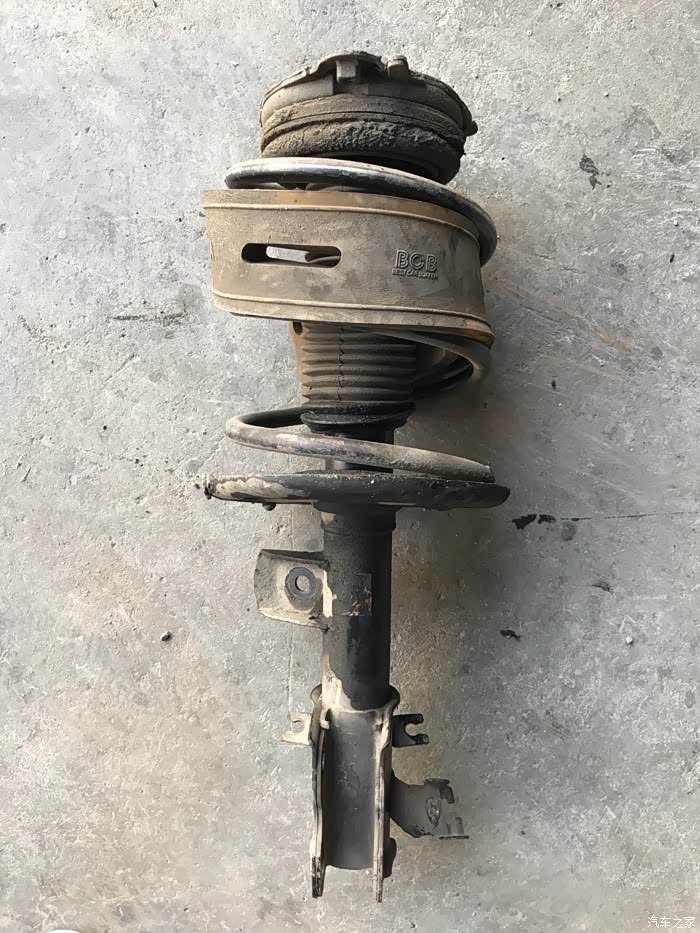

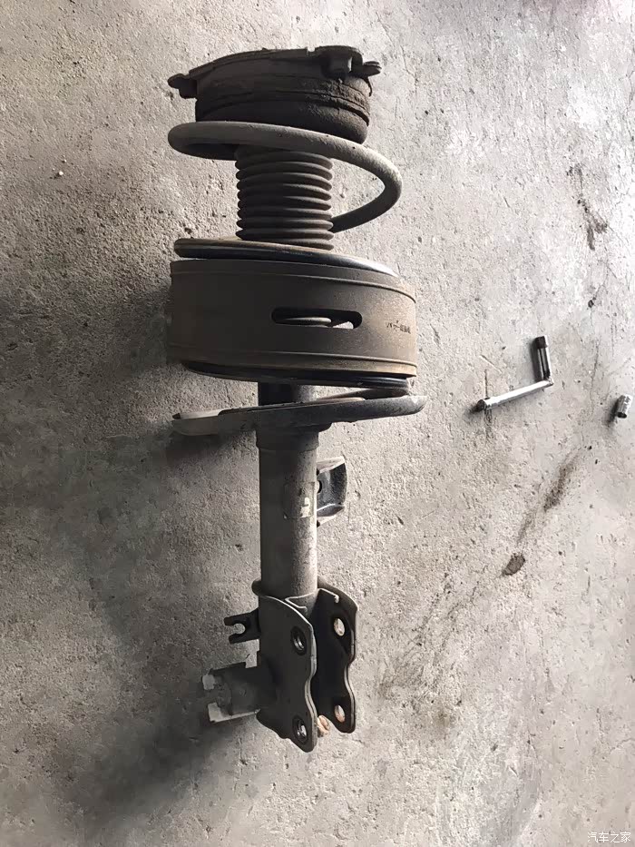

10W公里的原厂避震
另一边严重漏油,废了
给个大图看看吧

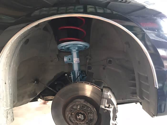

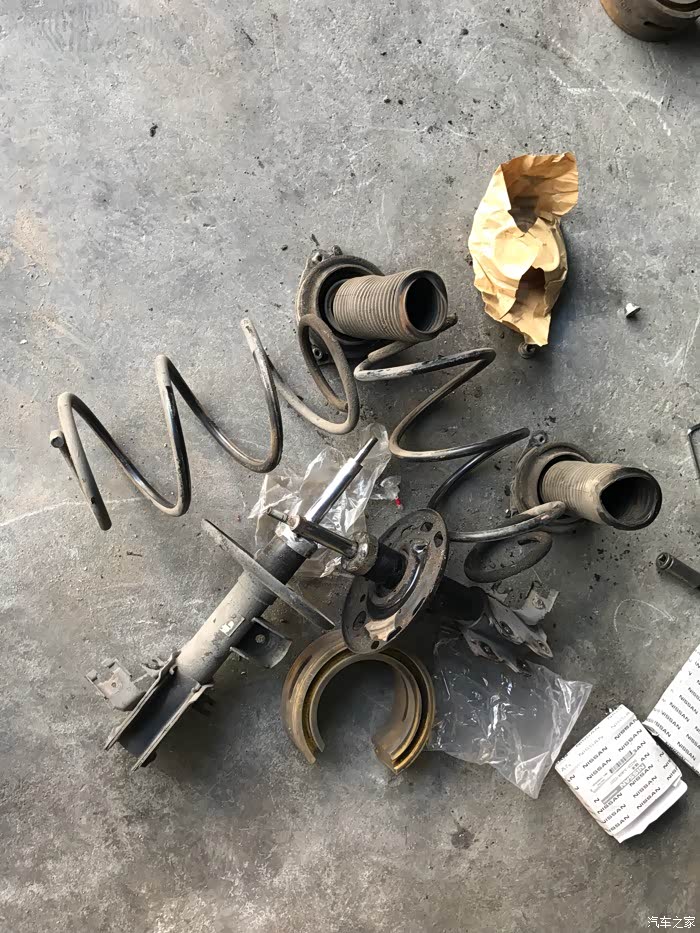

已下完避震了
开包了,看着就舒服

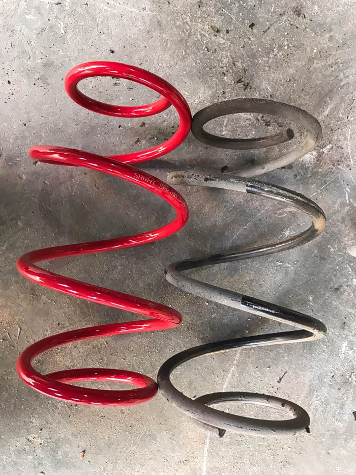

新旧弹簧对比,高度一样,新的会粗一些

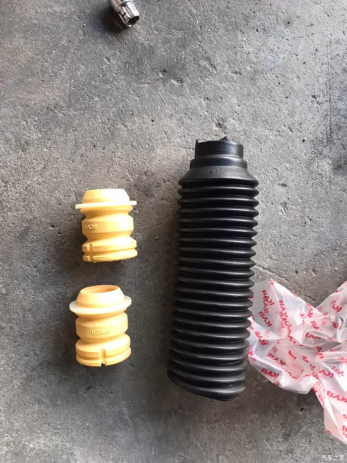

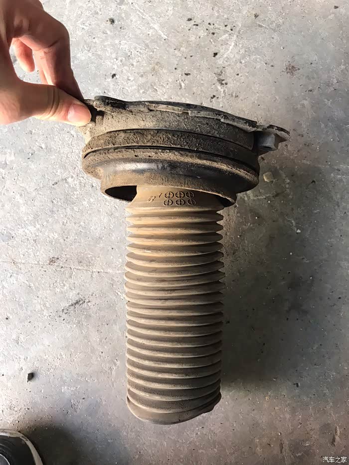

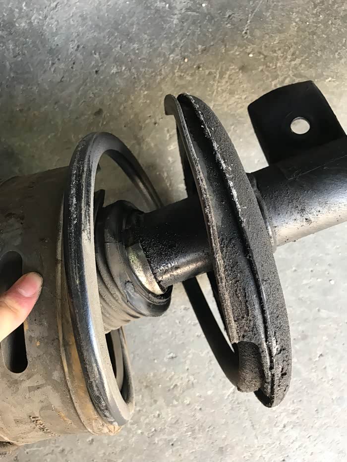

新的防尘套,再用10W公里
10W公里的程度

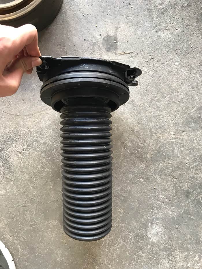

新的塔顶和防尘套

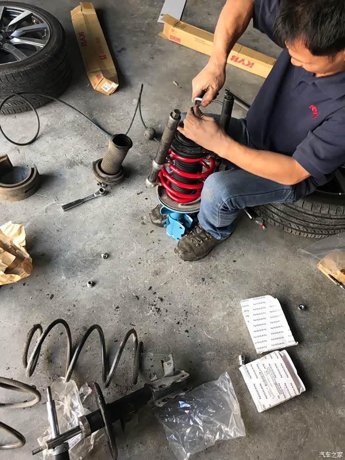

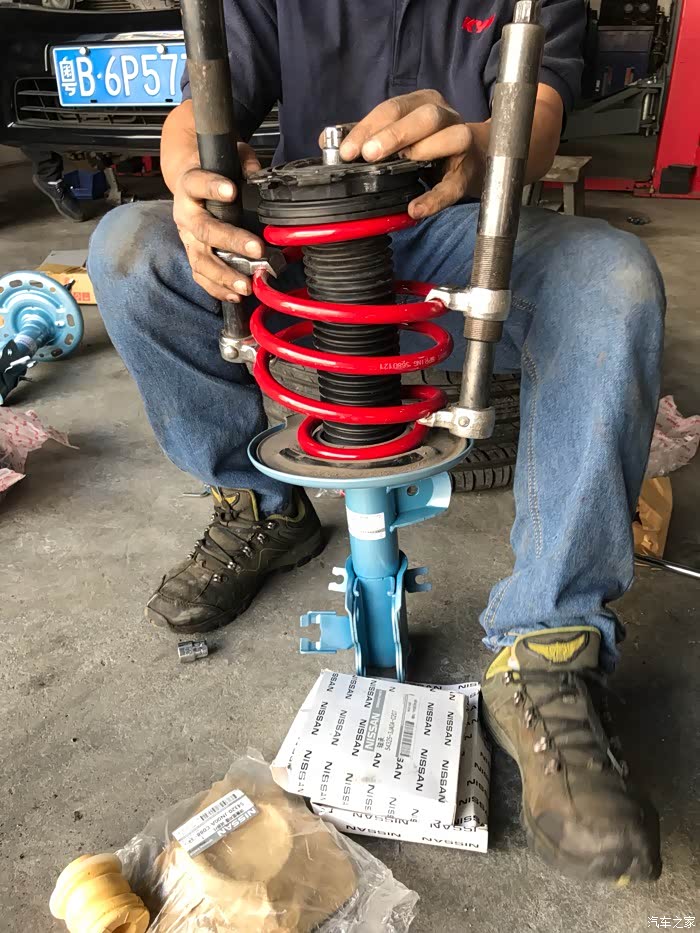

组装中
新避震组装中

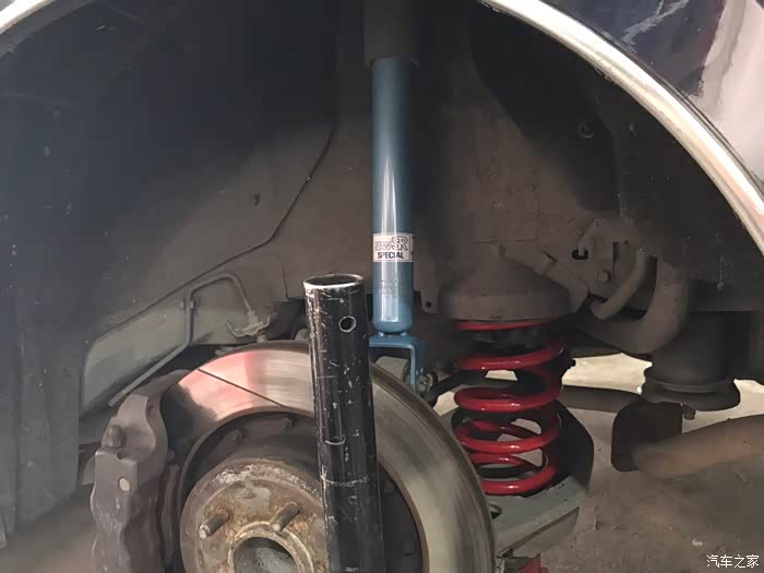

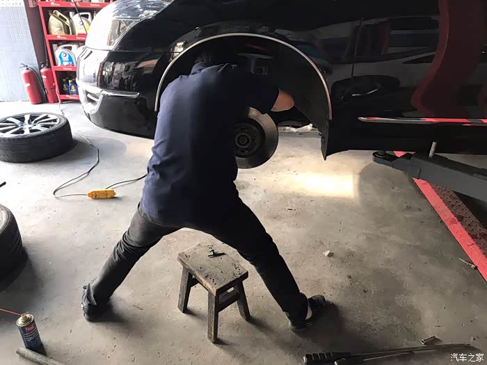

后避震也在处理中
一切都是新的

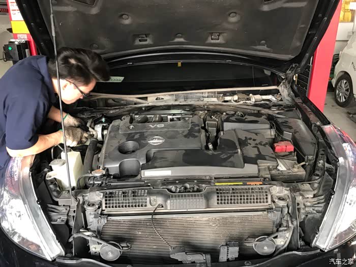

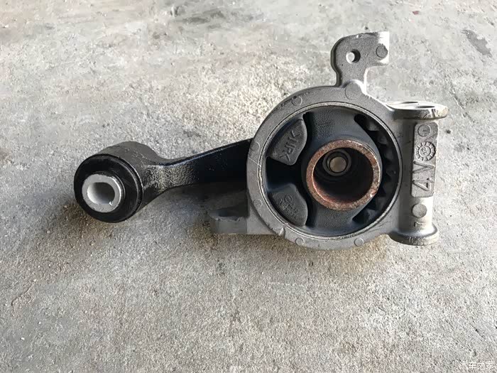

这次顺便把机脚一起处理一下

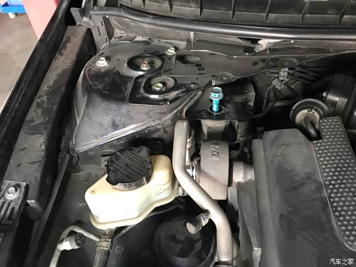

机脚比较难下,要拆很多东西

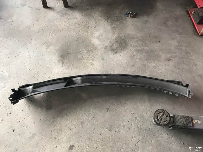

雨刮下的盖板也拆下来了

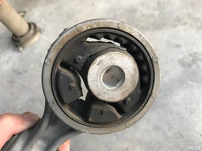

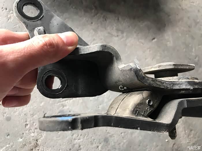

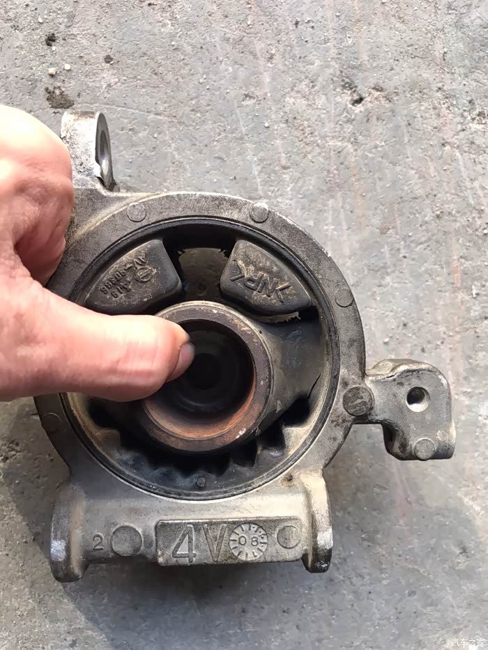

拆下来的机脚,能看到断裂了
另一面也一样

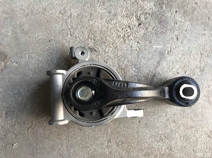

新的机脚
另一面

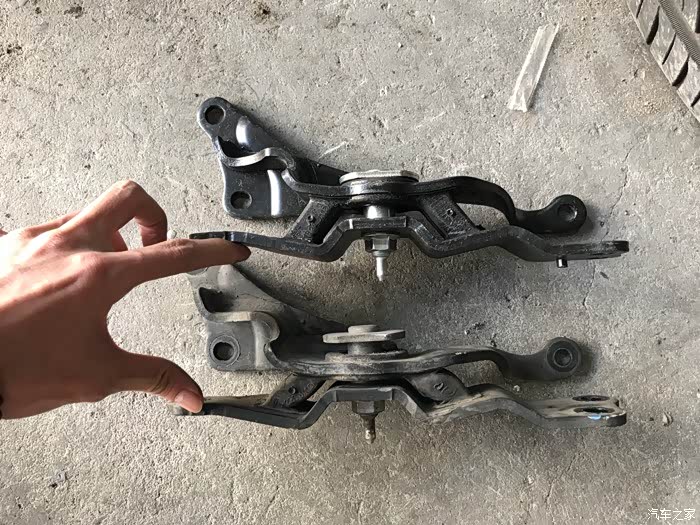

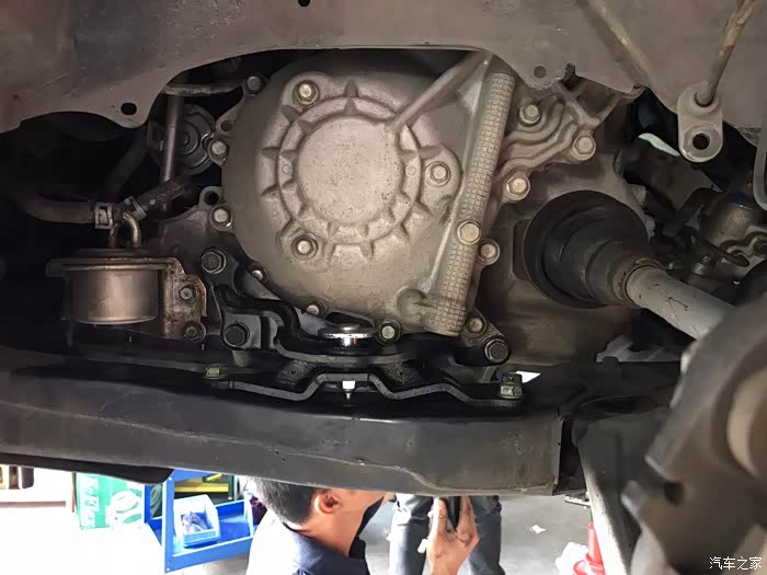

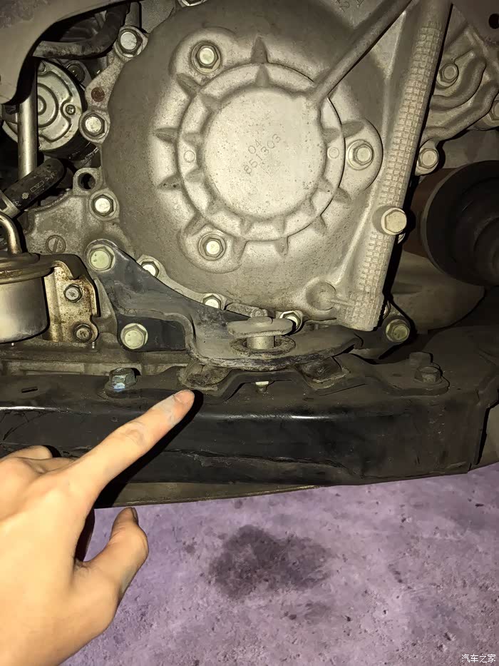

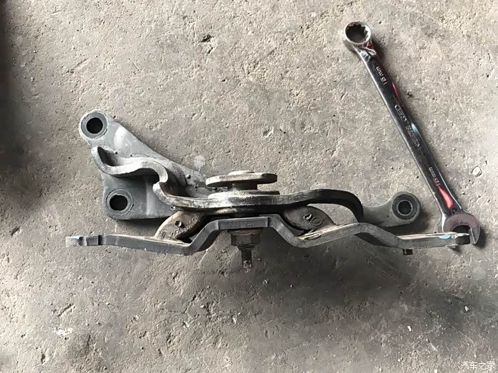

拆下来的变速箱机脚
新旧对比
旧的也有断裂了

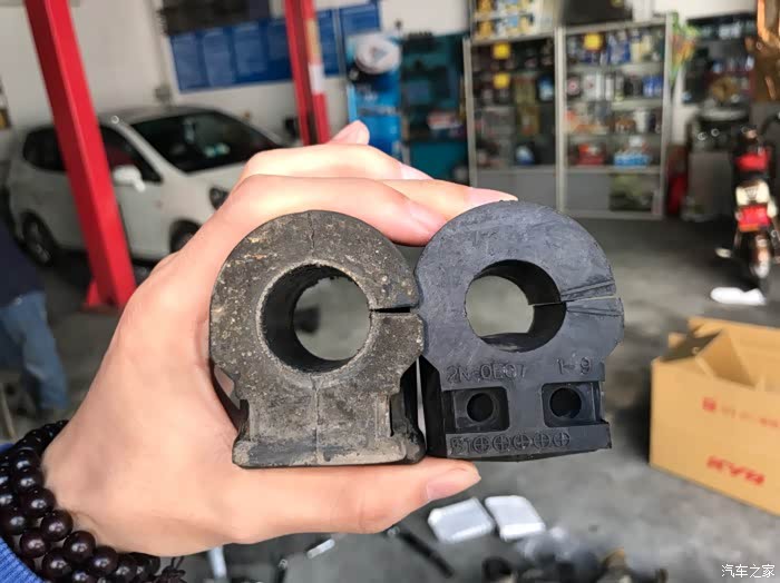

更换平衡杆胶套
老化严重
好不容易换上新的

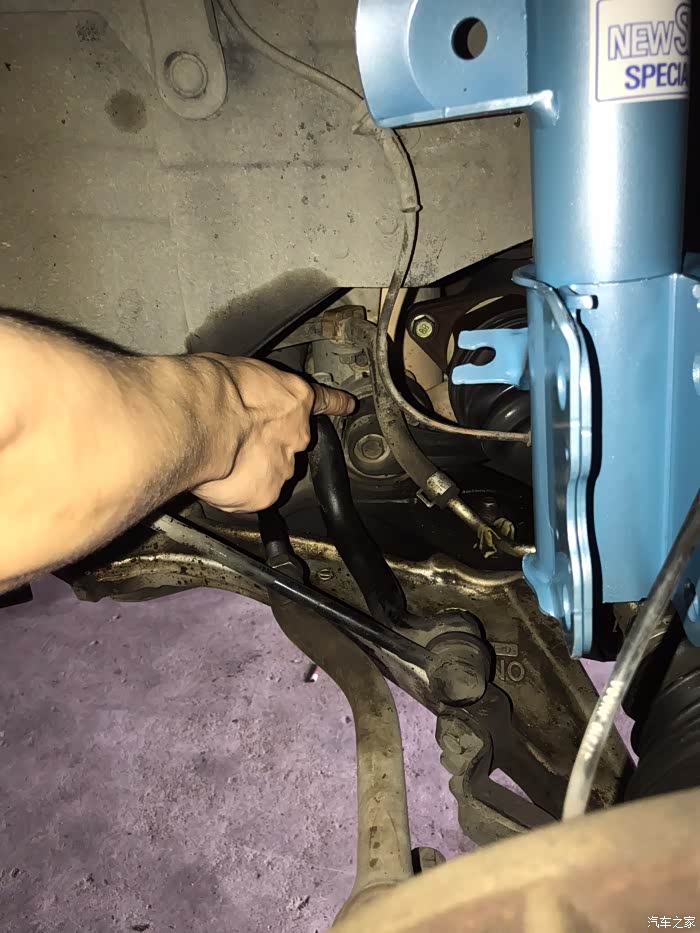

右下的变速箱机脚太难下了
位置很小,好难下手

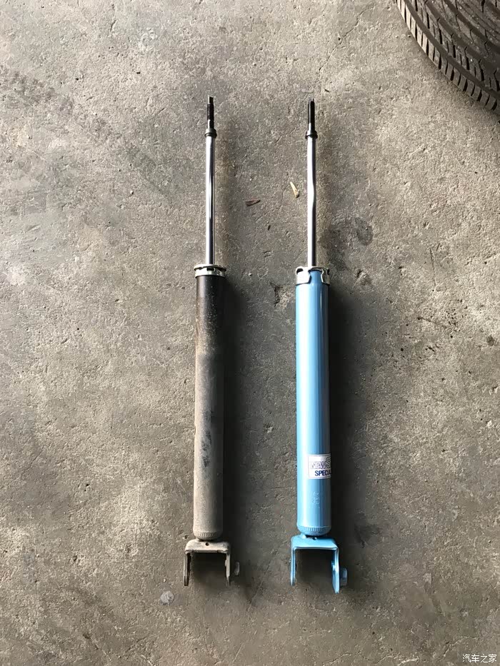

后避震对比
KYB钢印

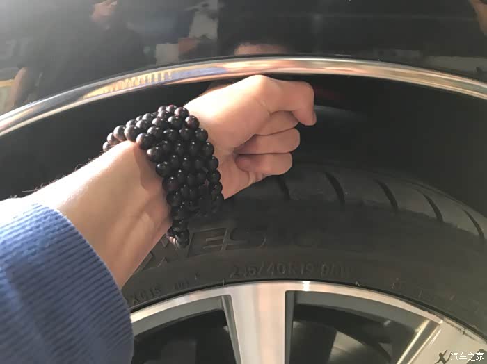

前轮高度1拳多
后轮4指
有点SUV的感觉了
