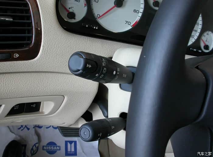

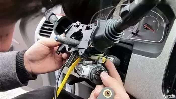

打开转向灯后发生异响
当我们打开转向灯准备转向时,正常情况下是不会有异响出现的。如果这个时候方向盘下方出现“咔咔”的异响。
那就说明转向开关出现了问题。极大可能是因为转向开关里的回位装置存在故障。
导致在我们在左右打方向的时候,方向盘跟转向开关回位装置发生冲突,从而发出异响。

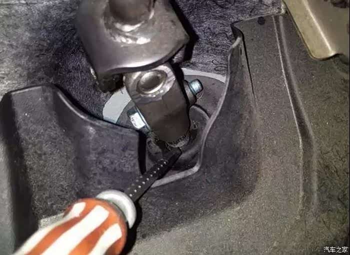

左右打方向发出“吱吱”的异响
当我们在原地打方向或者是在行驶中打方向时,如果发现方向盘下方有传出“吱吱”的异响声。
很有可能是传动轴与防尘罩发生冲突而导致摩擦异响的产生,要不就是防尘罩安装异常。
存在技术上的失误,第二就是缺少润滑脂。一般解决这两个问题,异响就能够解决。

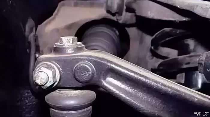

转向横拉杆球头老化
另外转向横拉杆的球头老化,也是会导致方向盘出现异响的。主要原因是横拉杆出现旷量导致方向盘异响。
这种一般都是修不了的。需要更换转向横拉杆球头才可解决异响,但是更换后要记得做四轮定位。

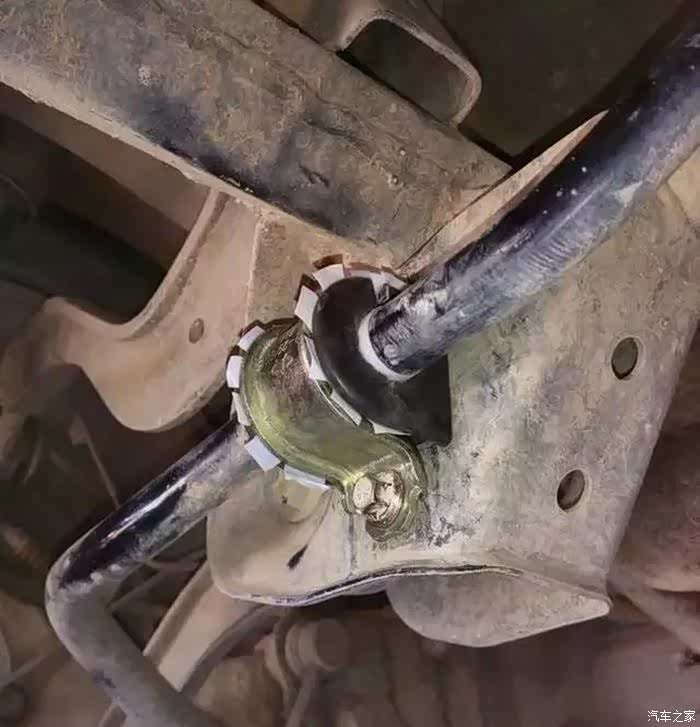

又或者是平衡杆胶出现松动或者老化的原因,平衡杆胶松动、损坏不仅会在我们打方向时发出异响。
在过路况较差的路面也会发异响,如果平衡杆胶只是松动的话,可以通过加垫片来解决的,损坏的话就只能更换了。
