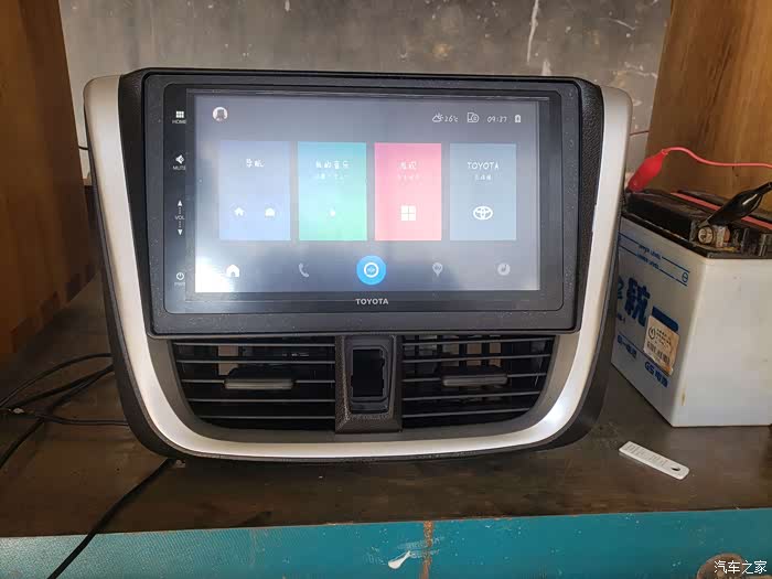

威驰fs改装奕泽9寸大屏。
刚洗完的小微镇楼

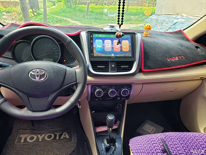

整体效果图。屏和边框有保护膜没撕掉。撕掉是镜面亮黑色,一体感很好。带膜显示有折扣。强光直照显示也有折扣

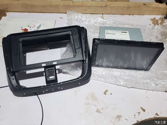

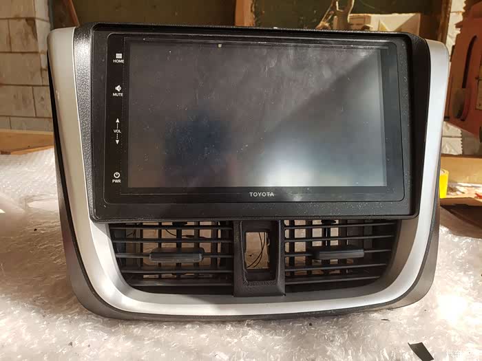

套框。奕泽屏。CHR屏也一样用。

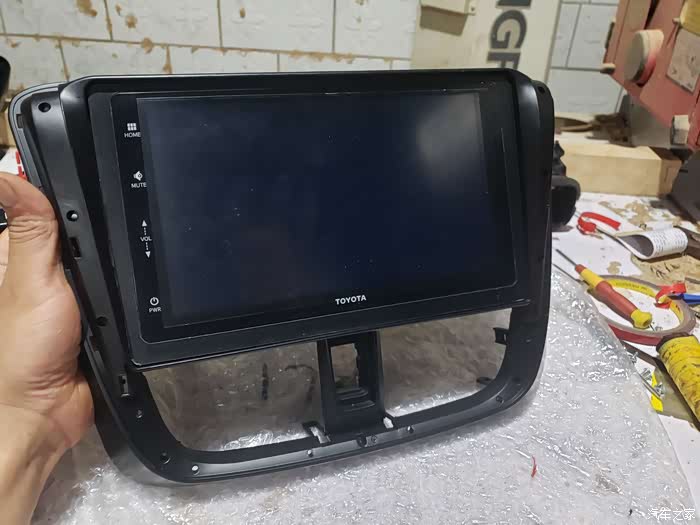

老套路 切割套框
修整背面
屏幕修整一下四边卡扣。装上面板,套上屏幕

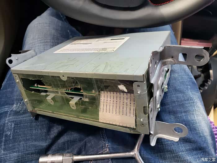

比试好套框再取下来,分离屏幕和主机。两侧两颗螺丝。背面三颗螺丝。
两侧卡扣也要拆掉。用不到

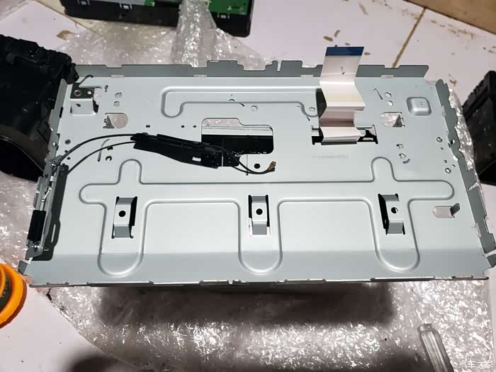

屏幕拿掉。这个金属背板也要拆掉

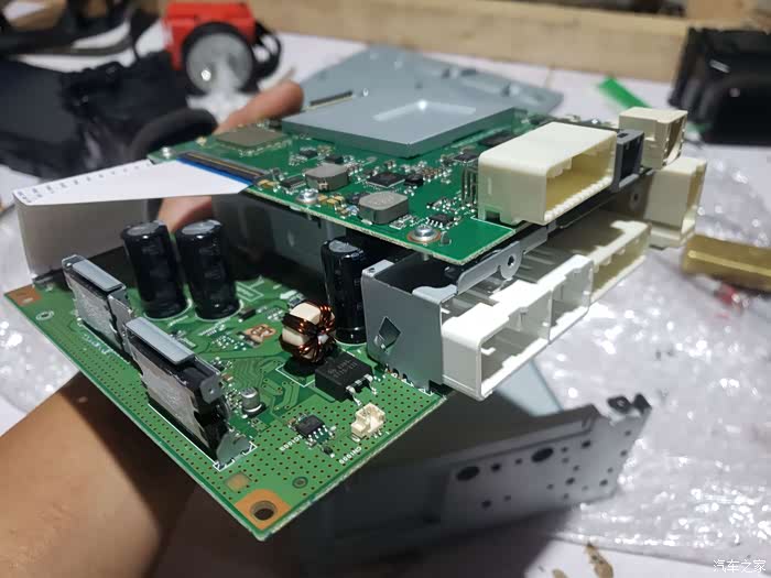

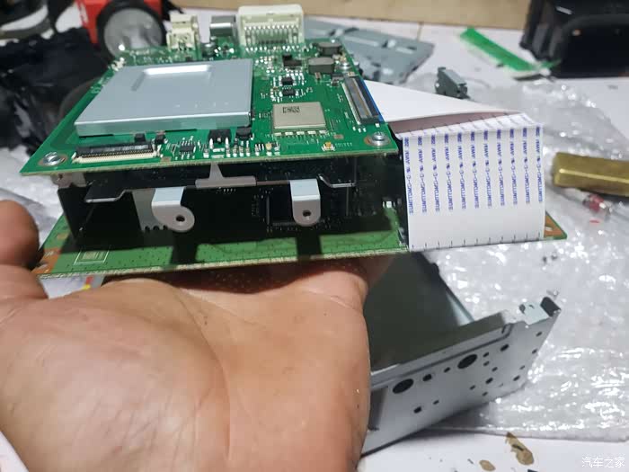

主机双层主板。后面有内部图

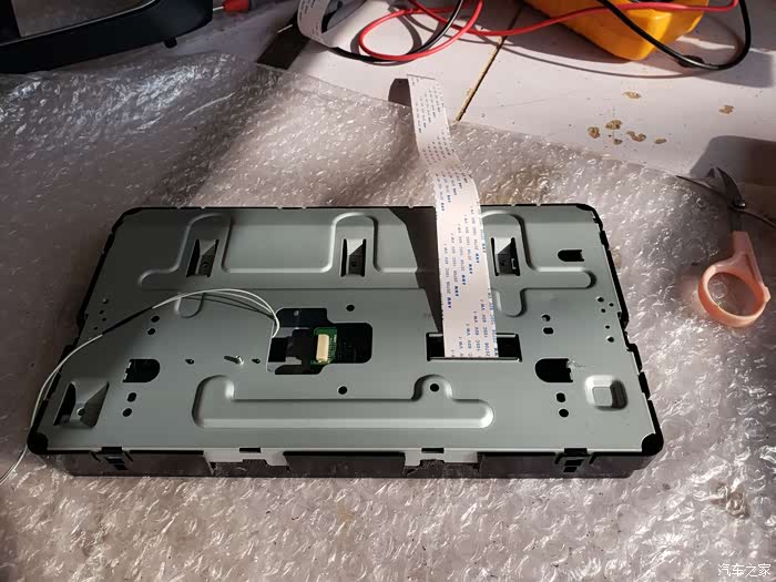

屏幕更换加长排线。天线也要做延长处理

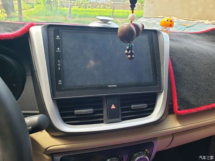

原车17屏

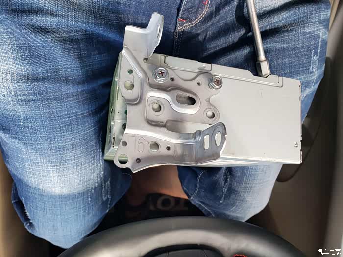

挪固定爪
两边一样

完美收工

散热风扇
内部图
内部图
内部图
大连松下代工
东芝双功放芯片
JRC4558双运放
支持无损格式音乐播放。音质提升明显
