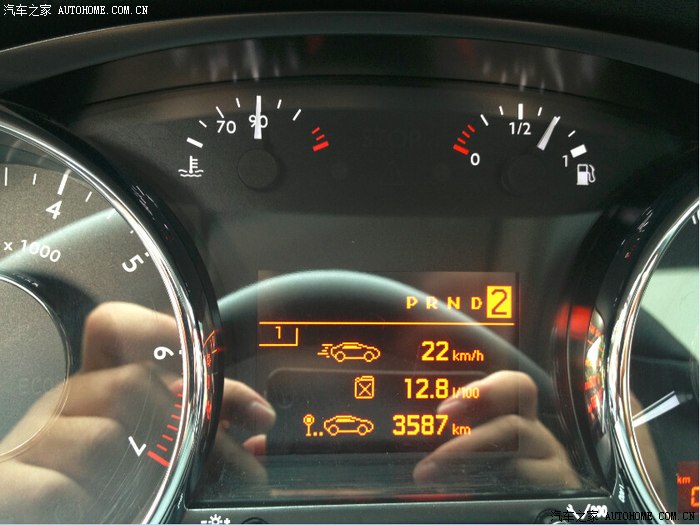

首先说下油耗方面吧,这个也是很多车友购车所考虑的要点之一,我的是1.6T,平时主市较路段使用,路况一般,偶尔也高峰时也堵堵,目前油耗在12.6L左右,不算很省,之前跑过一段3000多公里的高速,油耗在10.8L左右.很羡慕那些油耗在10个以下的车友.

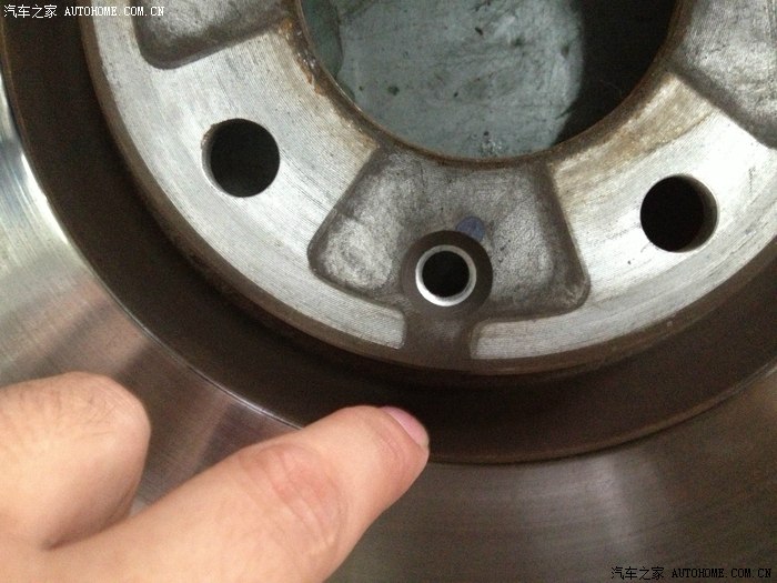

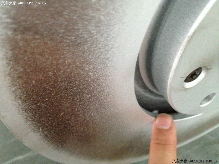

在次说下这段时间内所发现的问题,用到现在,目前硬件基本都正常,未发现什么问题,就是防冻液经常少.估计密封圈有问题漏了,不是正常损耗,导航软件很垃圾,基本就是个摆设,没法用.灯光比较暗,已换一体氙气灯得到改善.还有就是第一批车刹车盘估计设计有问题还是本身质量有问题,在行驶2.3万公里时刹车片基本就要快磨损没有了,感觉有点不正常,之前一直不明白,直到前两天去保养的时候,另一个车主聊天才得知,他也是这样的,也是第一批车,也是去更换刹车盘的.新盘与老区别看下
图: 新盘前面有通风口子的.老盘是封闭的.
不难发现第一批车所装的刹车盘前面是封闭的设计,这样估计不利于散热,温度高,所以刹车片磨损较快.个人感觉应该是这样造成的.

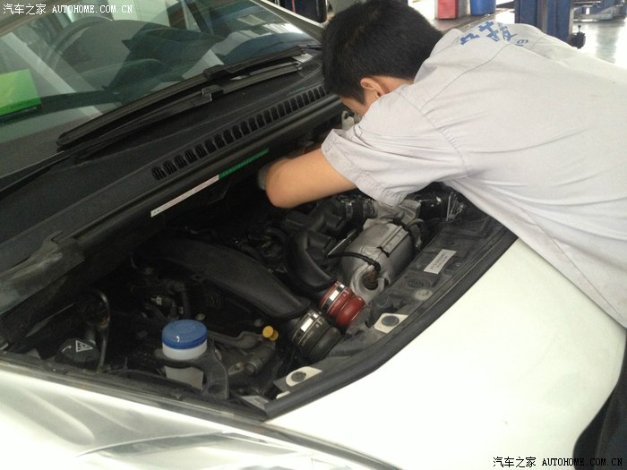

吐嘈下标致的配件挺贵的,人工工时算的有点多,换个刹车材料费要987元.个人感觉价格偏高了.而且技师干活态度一般还有技能有待提高.

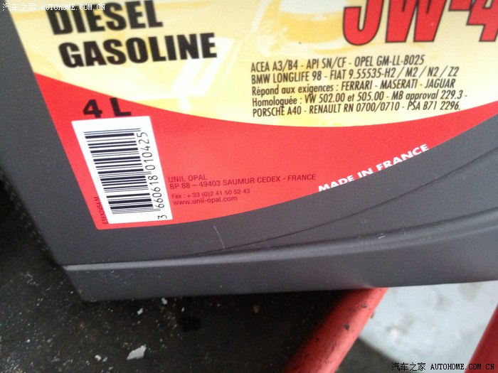

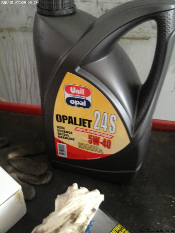

这是本次保养所使用的机油,这是第二次使用了,全合成的,法国进口原油,用起来比道达尔P9000效果要好,提速声音浑厚,不是很吵,5000公里左右衰减不是很明显,上次使用了9200公里才更换的,没感觉明显的衰减.
MADE IN FRANCE...

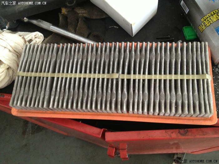

空汽滤建议1.5万-2万更换一次,配件也不便宜材料费135元.

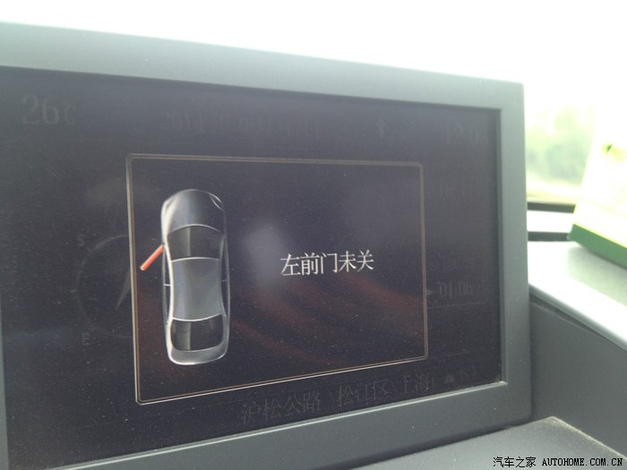

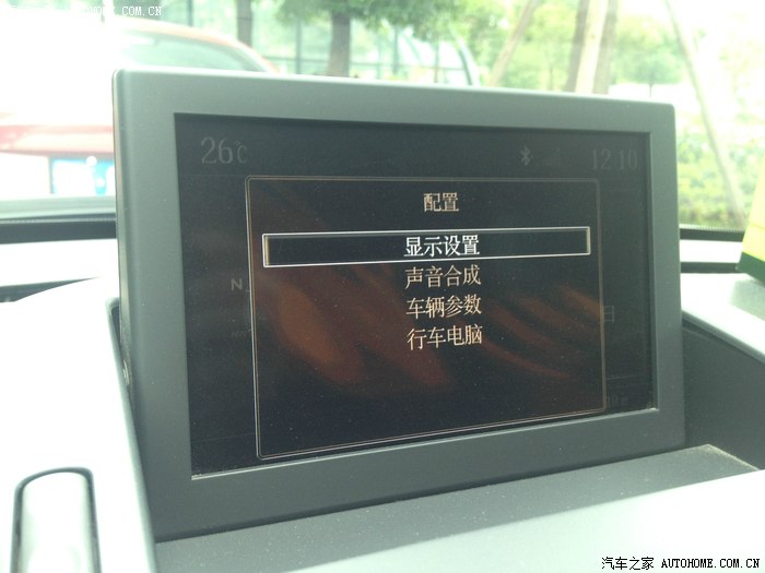

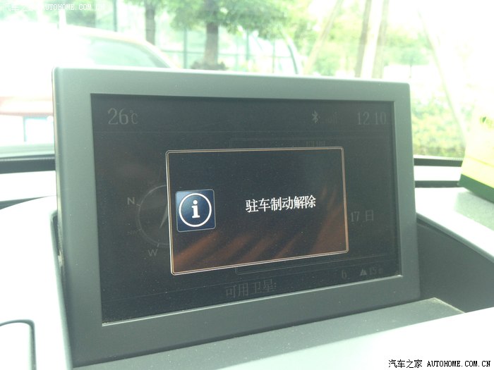

前不久网淘DIAG BOX,开通了一些功能,基本没有太我实用性的.主要用转向雾灯辅助,导航显示屏同步仪表盘警告显示和日志显示,开启前机油检测等等...
档位美式显示...个人爱号....

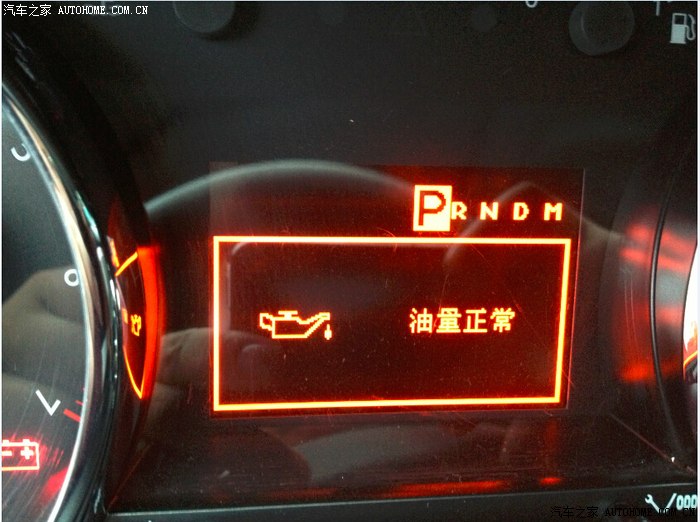

机油检测..
该功能没有硬件支持...东标减了..
还有一些隐藏功能如防侵入,即车辆熄火下车后若忘记锁车,过3-5分钟后再此打开车门会报警,还有120码以上超速报警,后备箱单独遥控开启等等....
