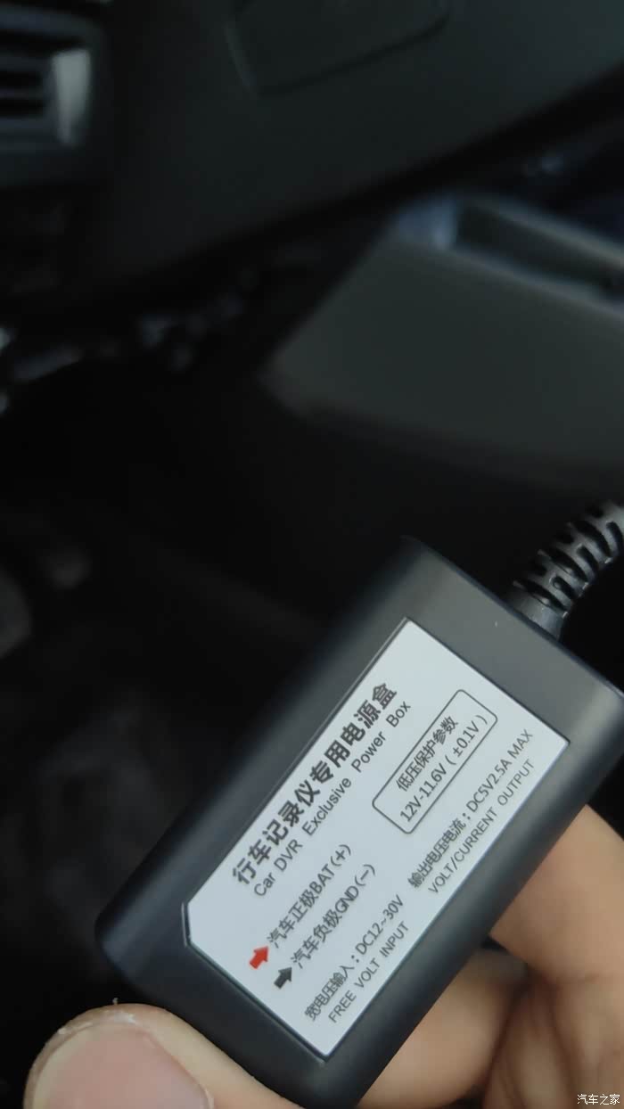

我是为了接一个接头出来,所以网上购买了USB母座降压线12V/24V转5V转换模块,是USB改装电源暗线专用的,15块钱。
【线束的作用】
据店家介绍,此款降压线通用于大车24V和小车12V,经过降压处理输出标准的USB 5V,电流最大可达2A,输出端采用USB母座设计,方便车内使用带USB电源线的设备,比如:GPS信号放大器、导航仪、记录仪、蓝牙免提、手机充电等。

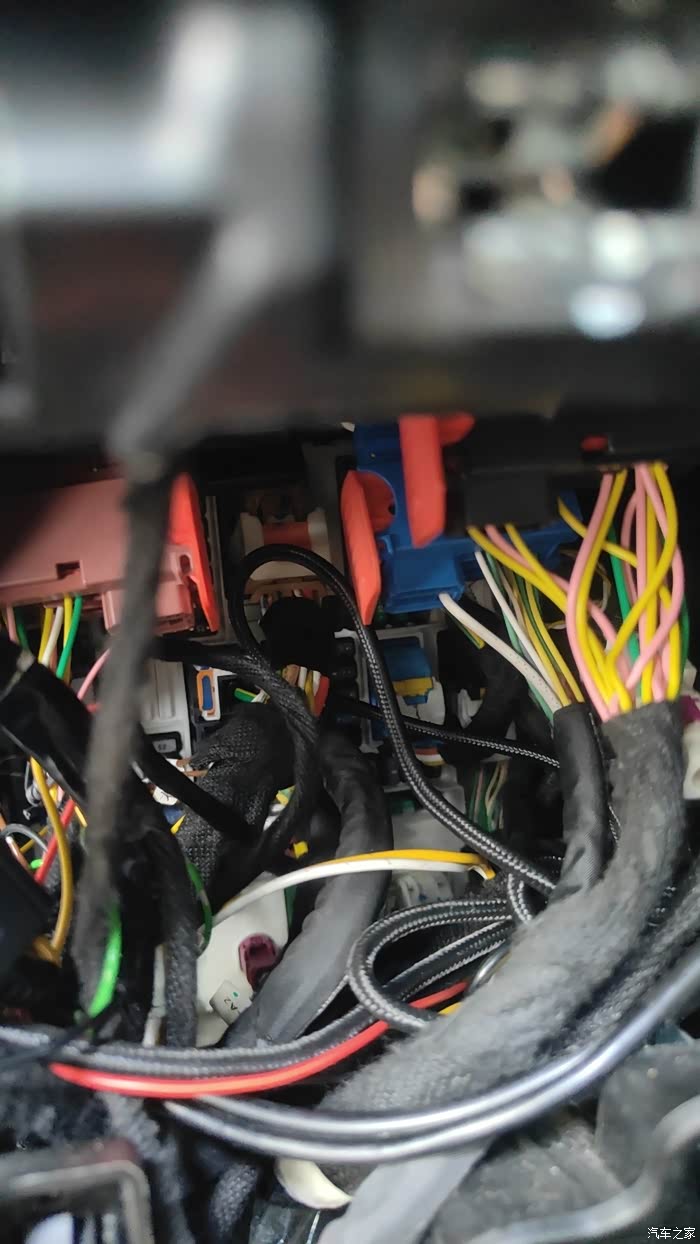

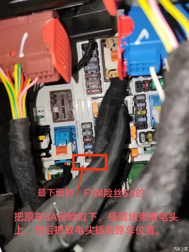

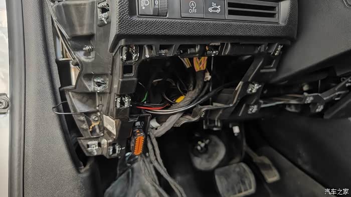

1.拆下主驾驶下方的覆盖件,我把两块板子都拆了,这样看里面清楚一些;

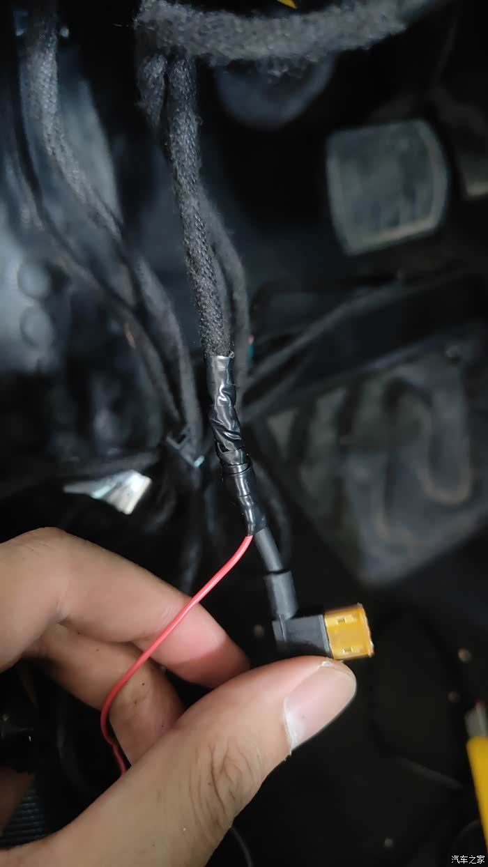

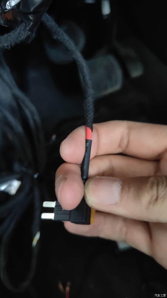

2.找到F1,最下面的F1保险丝5A的,把原车5A保险取下,插到线束取电头上,然后把取电头插回原车位置。

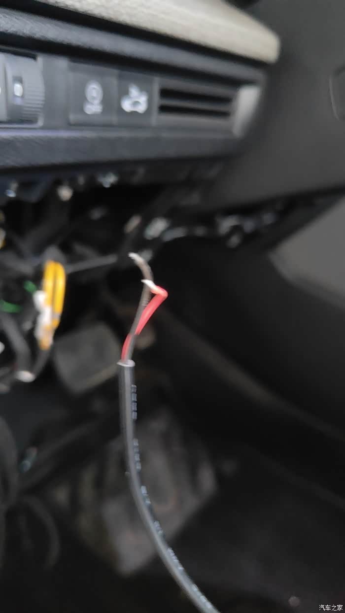

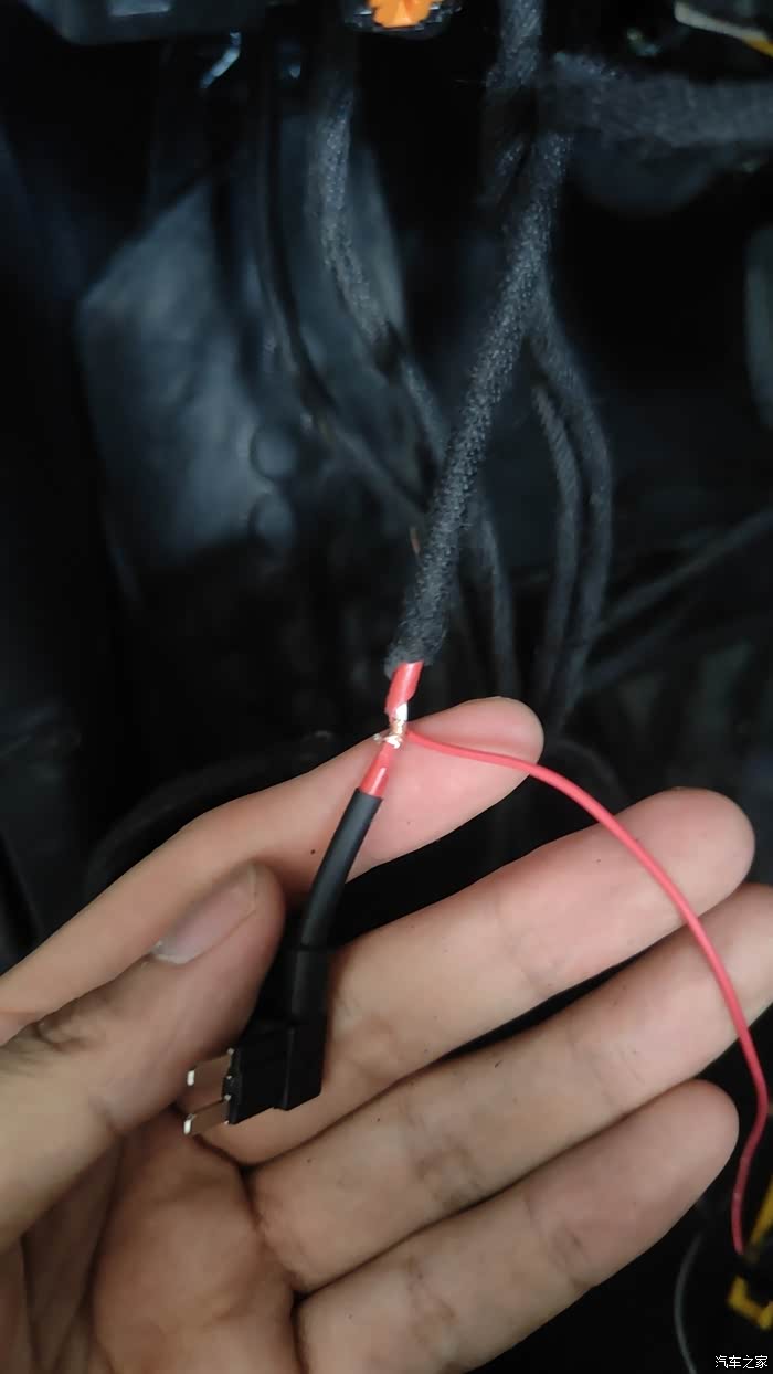

我的F1位置接了转向辅助装置,所以我在辅助装置的线束上破线,将降压线的正级接在上面,用绝缘胶粘好。
转向辅助接在f1上面的线
破线接入正级
绝缘胶固定好

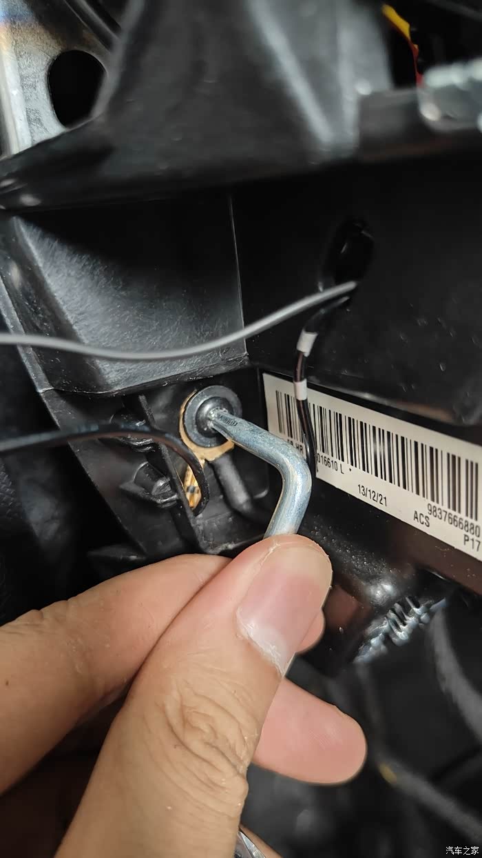

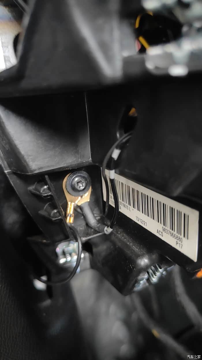

3.将降压线的负极接在车上一个螺丝上,之前的都接在这里,我就把它也接在这里了。
拧开螺丝
将负极固定
4.把主驾驶下方拆下来的两个盖板重新装好。

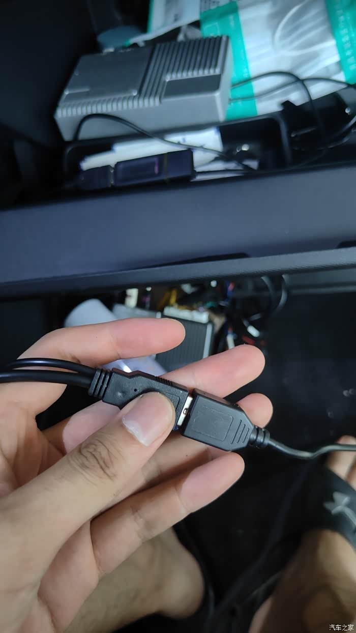

我打算把降压线引导副驾驶手套箱内,所以从主驾驶一侧将从中央扶手前段把线牵引到右侧,把主驾驶下方的装饰板装好,这样就防止线影像刹车油门,从而影响行车安全。
成功在副驾驶一侧引出USB接头
最后沿着手套箱内侧旋转位置的孔,将USB头穿入到手套箱内,成功。
