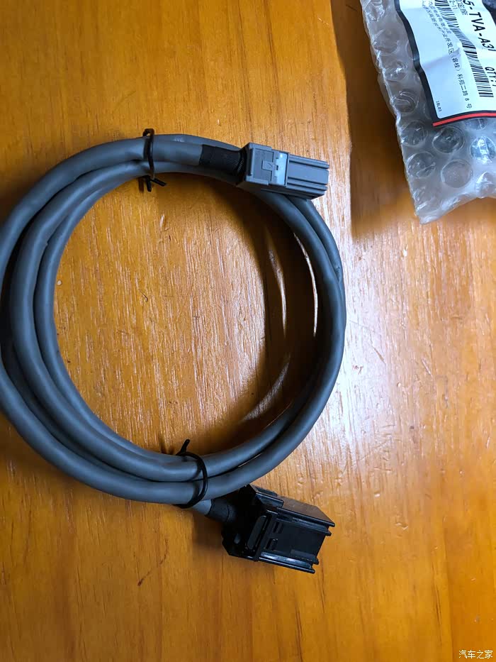

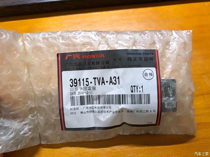

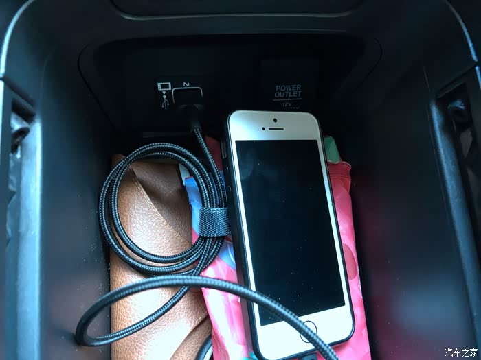

车型:2021款CRV风尚版。事由:已改Carplay和另接一条USB延长线到扶手箱。问题:现在连接Carplay时,只能通过USB线接在无线充上方的1.0A接口中,数据线裸露在上方,见图:效果:请问有没有办法怎么改,把这个Carplay的接口改到扶手箱的2.5A接口中呢?想长期放一台iphone手机在车上用于导航和听歌用,这样数据线就不会裸露在上面了。......2021年8月更新:把Carplay接口改到扶手箱的usb里,然后把无线充电板上的1.0A的usb接口恢复原厂状态,插u盘听歌。这样显示干净些,没有线束露在外面,全都在扶手箱里面了。
