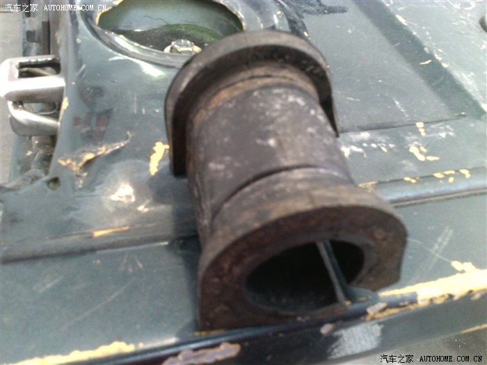

拆下的旧胶套

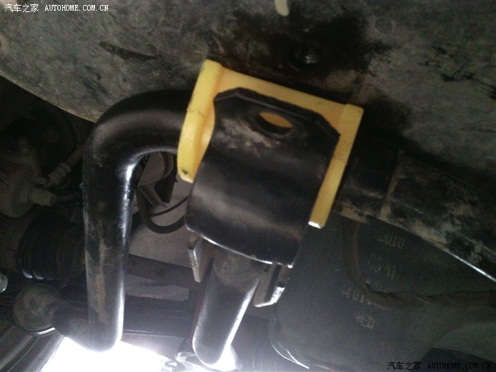

装上新的,新的内径有点小装上之后上口闭合不上平衡杆容易磕底盘

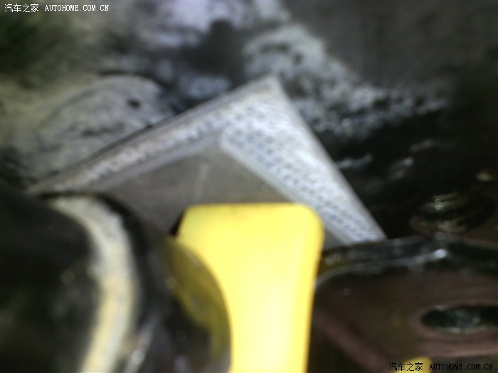

所以找了块胶皮垫在上面我用的是两层的
用力塞了进去~~

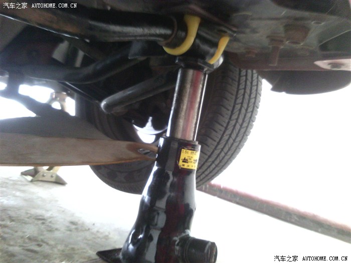

上螺丝的时候得用千斤顶起来要不真费劲啊,螺丝紧好后上边的口自然就闭合了跟上边的胶皮成平的状态
出去路试过减速带嘎吱嘎吱的声音没了~~!
