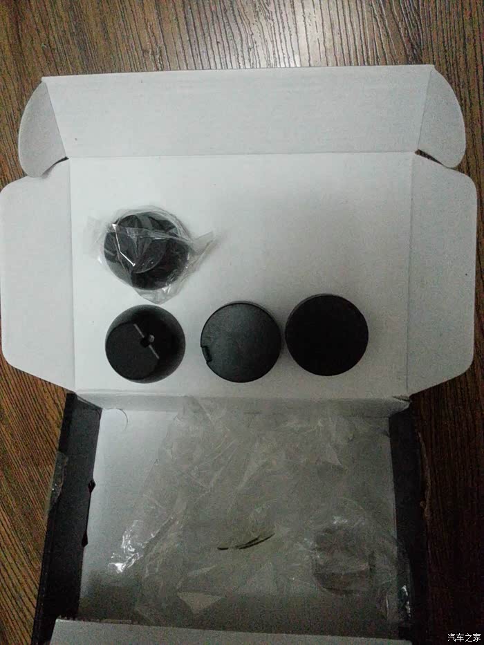

双十一TB购入38元的高音喇叭。
座子是用不上了。
喇叭线正极带电容的。

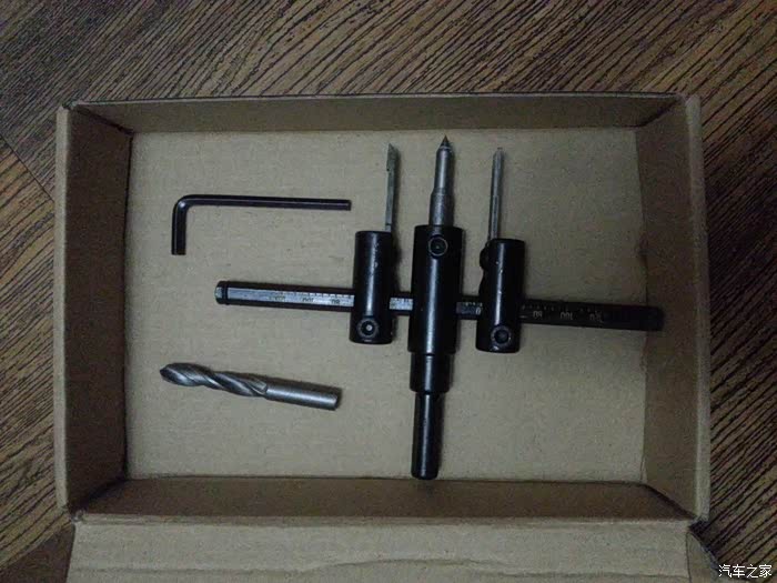

一并购置的开孔神器,事实证明非常好用。

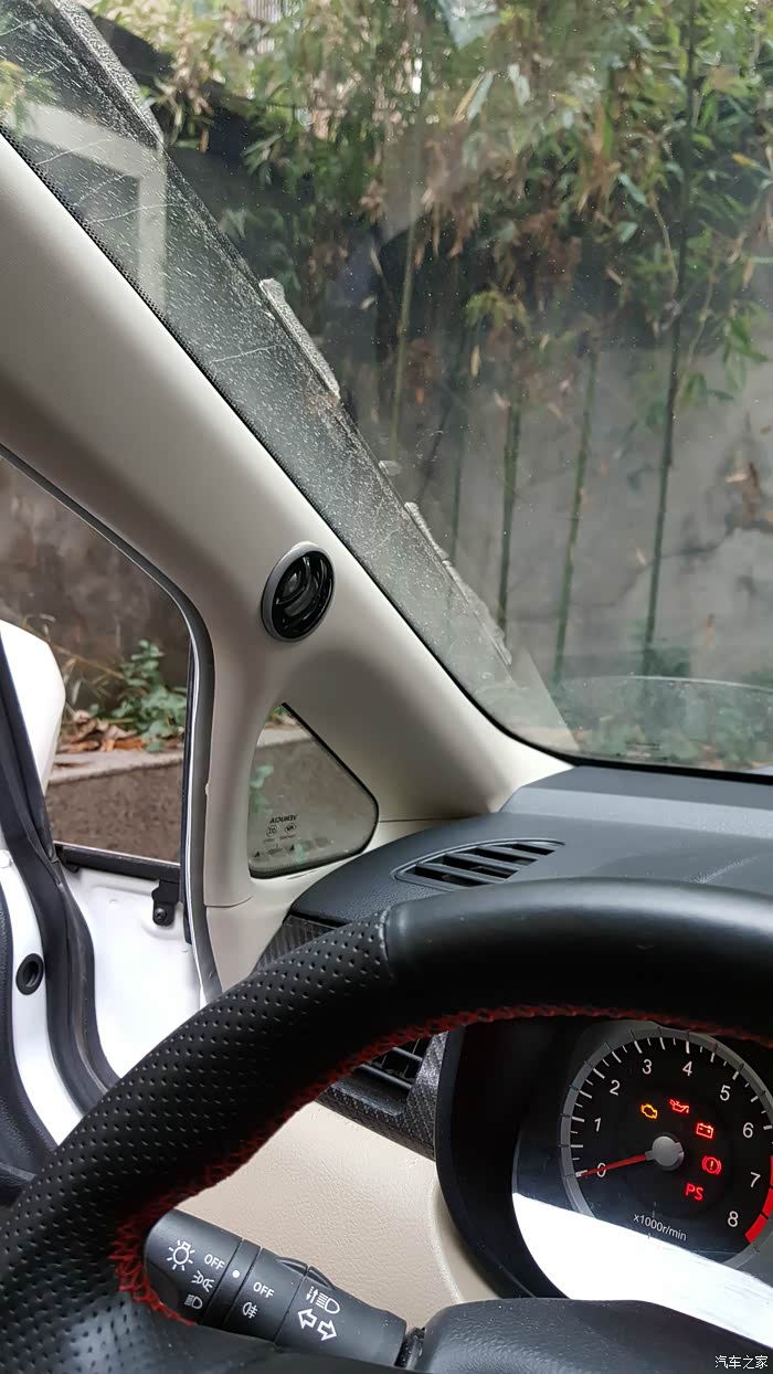

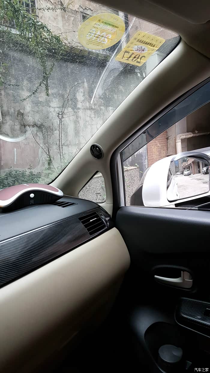

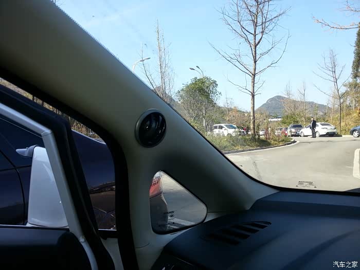

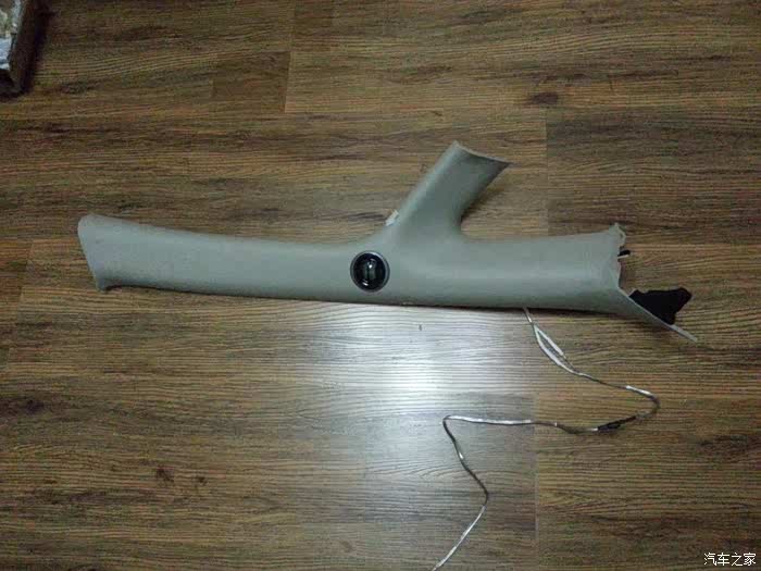

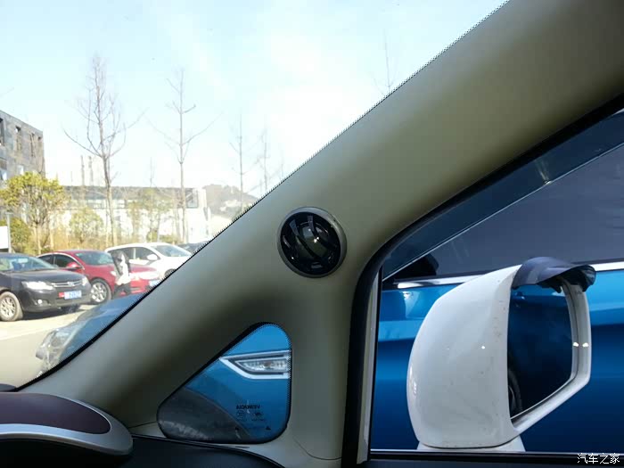

装好高音喇叭的A柱正面

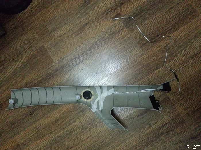

A柱反面

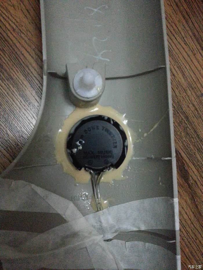

高音喇叭用AB胶固定在A柱

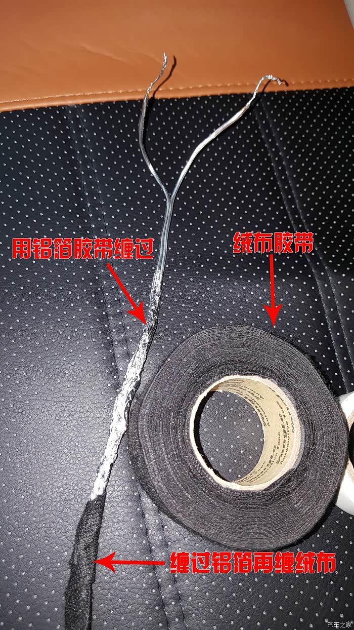

先用铝箔胶带缠绕屏蔽,再用绒布胶带缠绕防止异响。

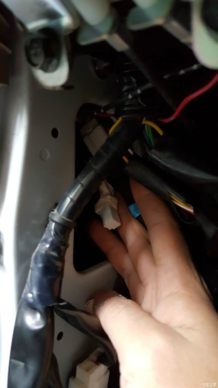

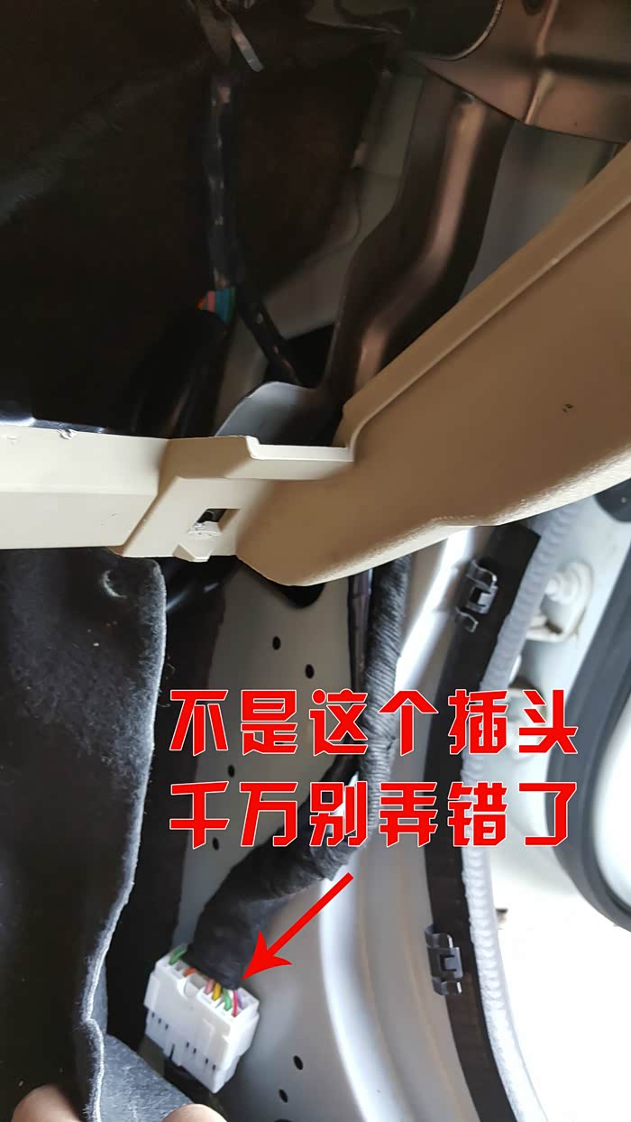

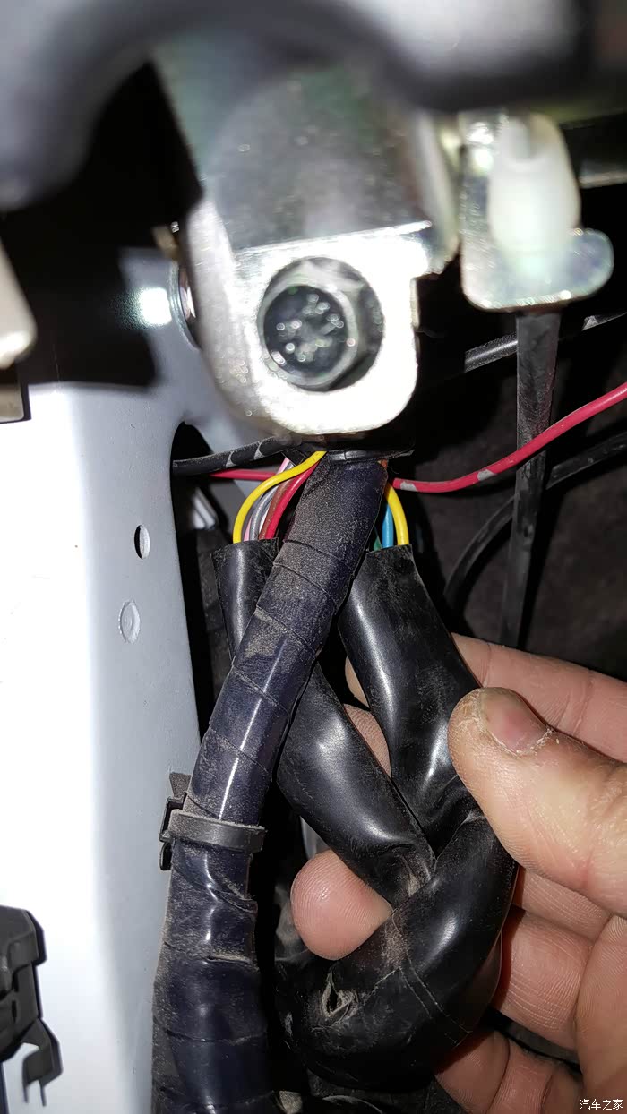

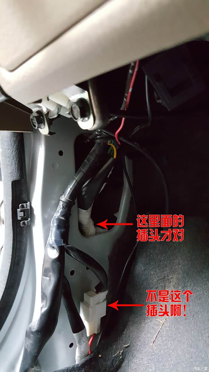

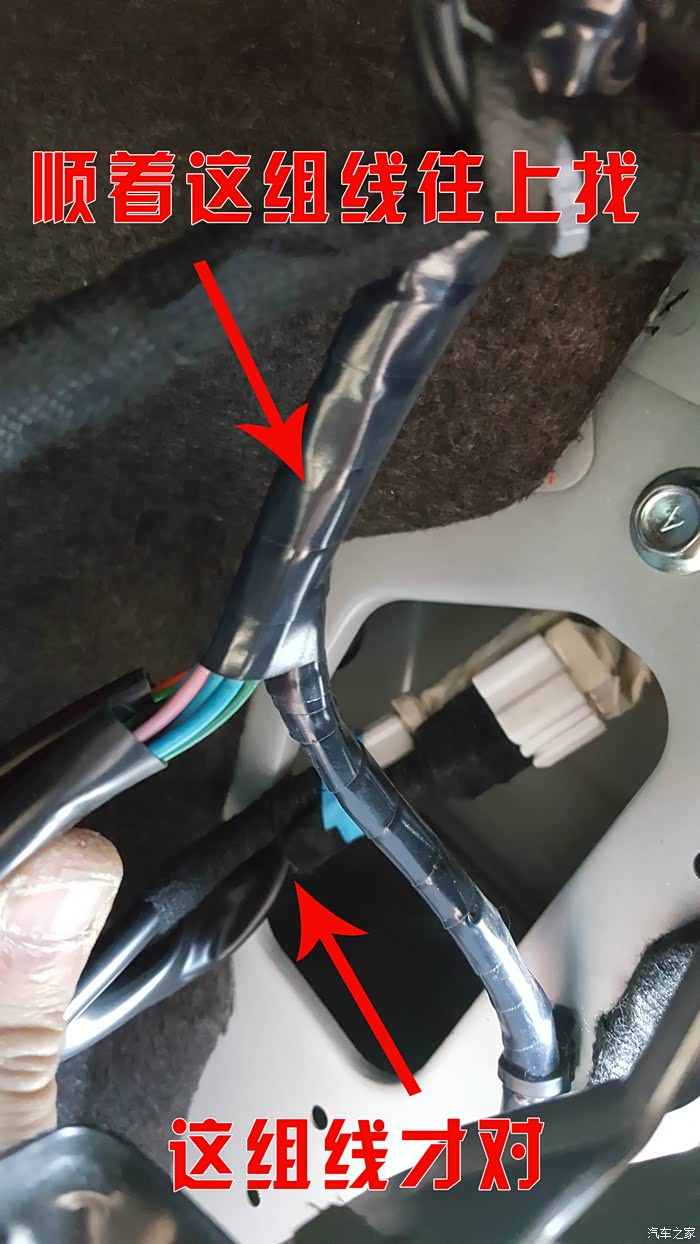

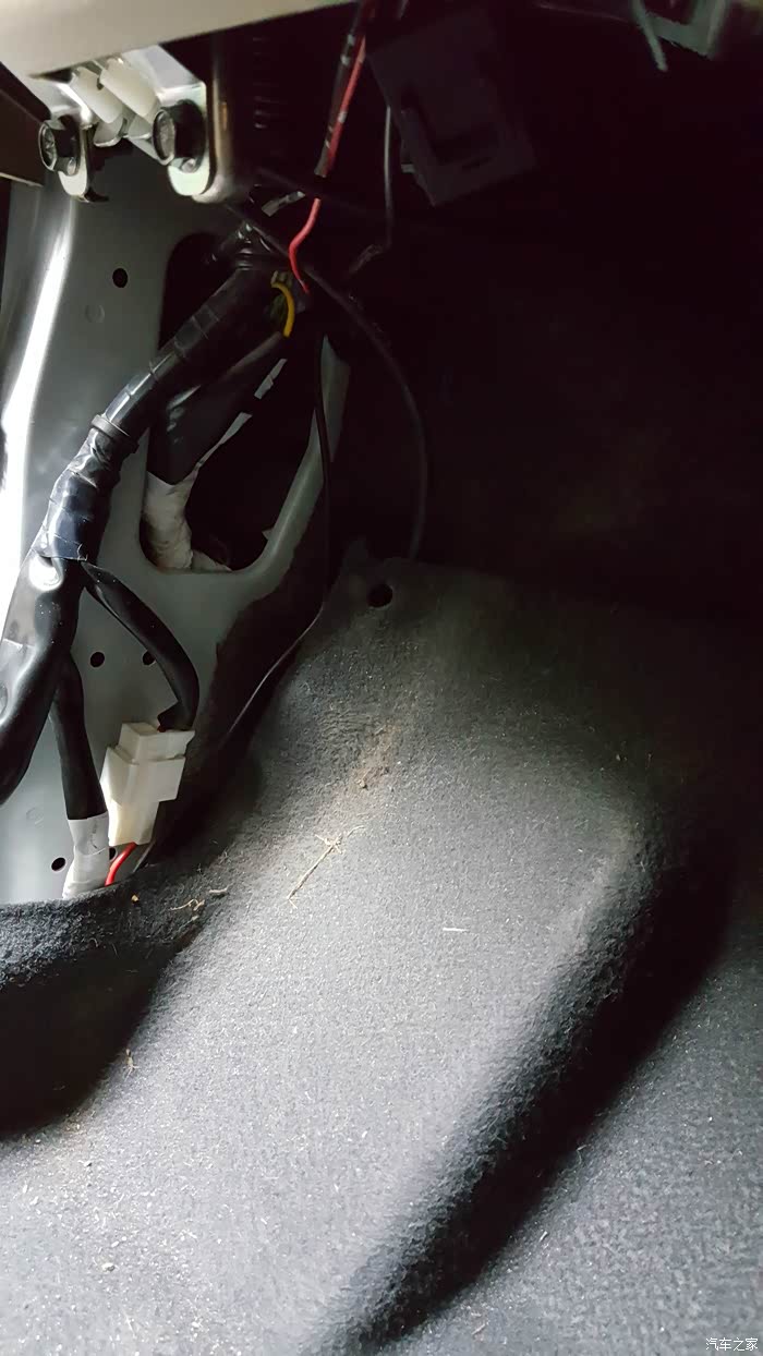

左边脚踏下面,之前接错了插头
,摸索好久才找到真正的接头。
,摸索好久才找到真正的接头。

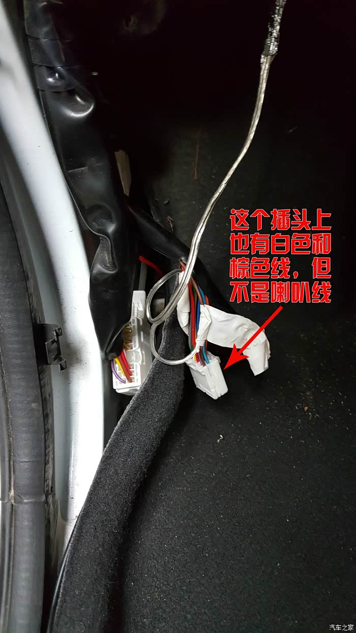

这就是我之前接错的插头(泪奔啊,耽误我两天时间在论坛到处问人),后面的朋友千万别再接错了。

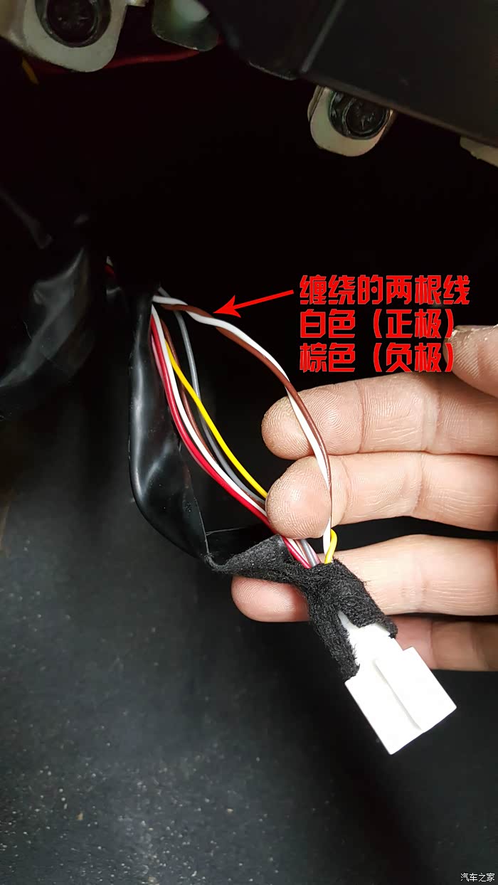

这个插头才是。

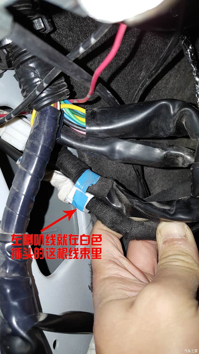

两个线束绑一起的,左边那组就是。
拨出后的插头。

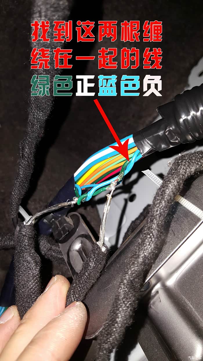

线束详解:只有这两根线是绕在一起的,一正一负,分别对接高音喇叭正负极就OK了。再次感谢“海宝6”大神的回复,简单明了。

原来就是接的这里的线,完全搞错了。
拆掉手套箱,上面4颗螺丝、下面3颗,然后顺着这个孔里面的插头向上找线,找到最上面有一段是露出来的。
把高音喇叭的正负极对应接好,终于搞对了。
左边完工效果!
右边完工效果。
高音通透,效果杠杠的!!!音量直接必须调低,要不声音太大了。。。

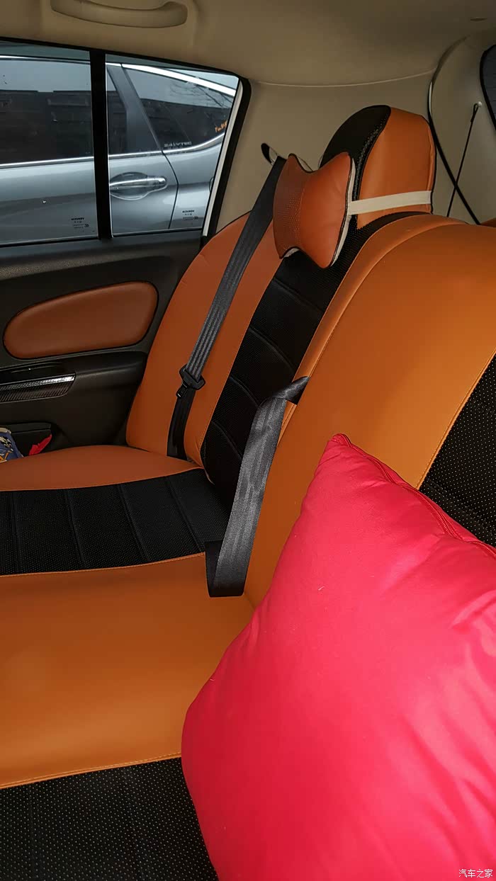

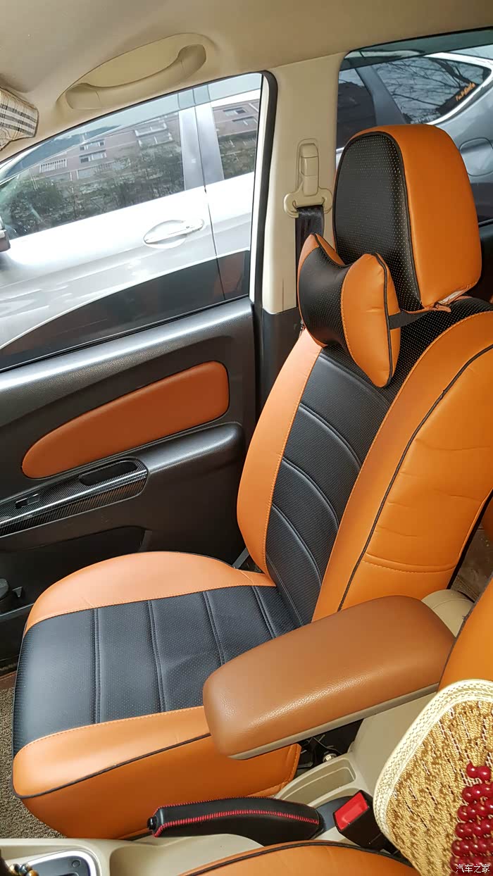

下面秀秀新换的全包座套效果图!
下面秀秀新换的全包座套效果图!
主驾
副驾

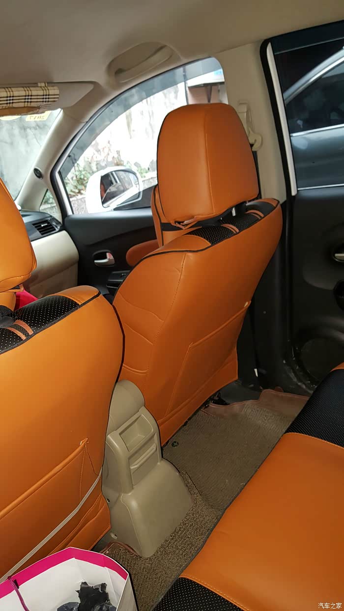

椅背

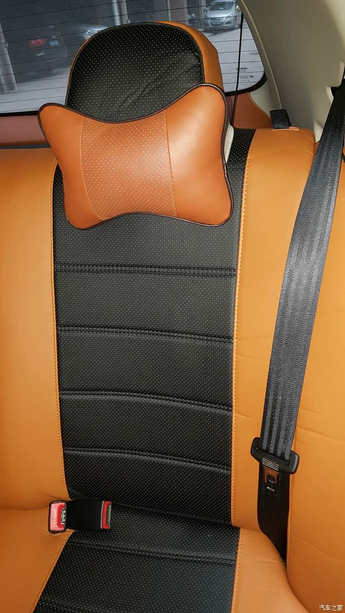

后排
这个座套看上去还算平整,原车打版也还服帖,唯一不足的就是本来后排背后应该有条自粘带,用来固定尾门隔板上的绒布的,店家没有制作,过几天再用3M胶粘上去。
