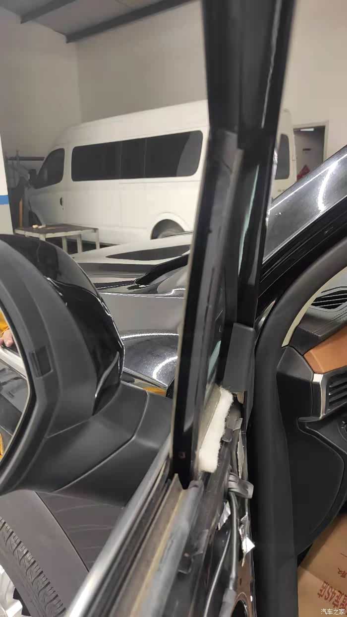

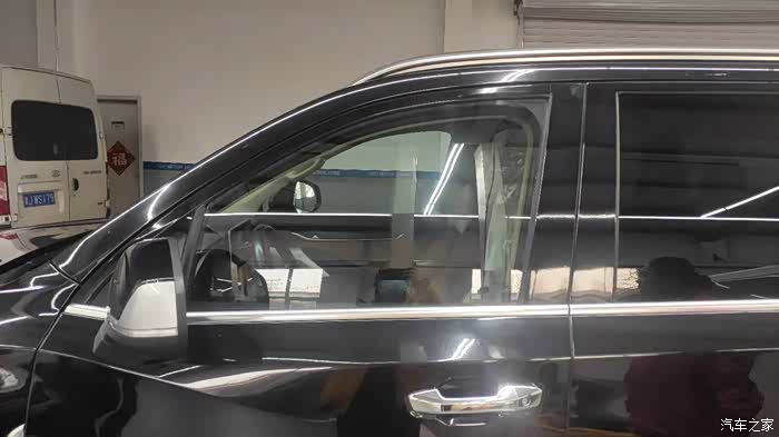

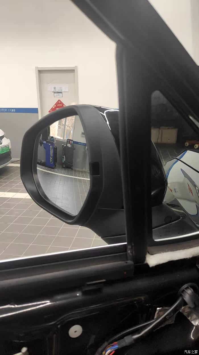

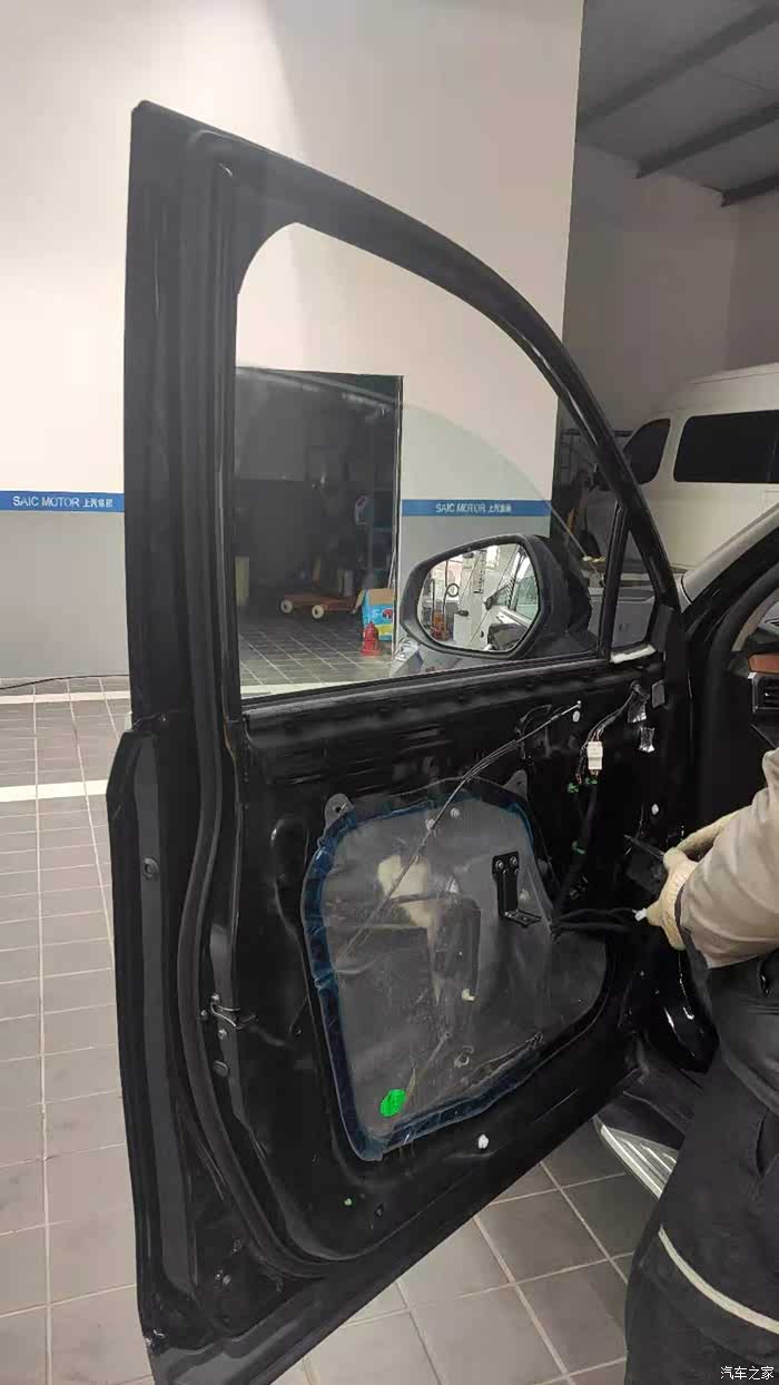

主驾的玻璃就是自动升到这个位置,就升不动了。

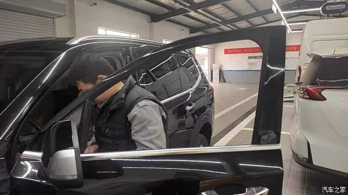

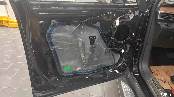

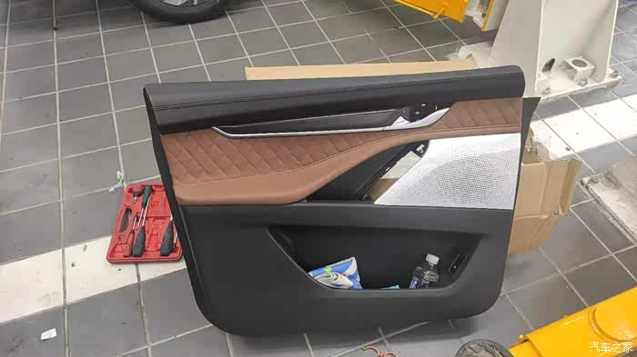

必须要先把车门拆下来。

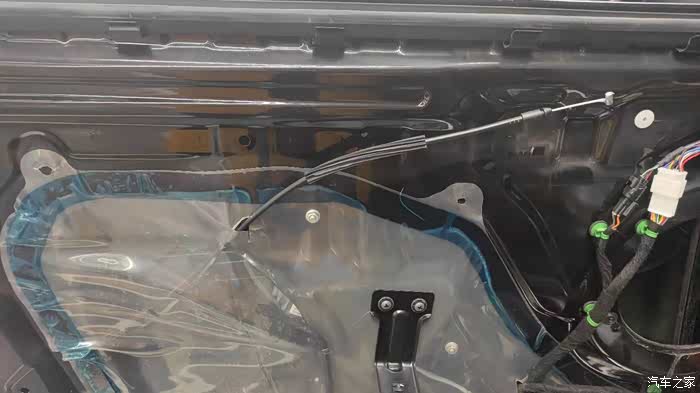

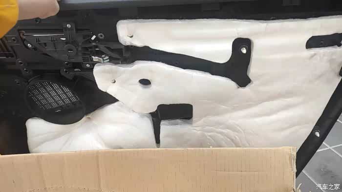

里面的隔音棉还是很厚实的。
密封膜可以有效的隔离里面的设备进水返潮。

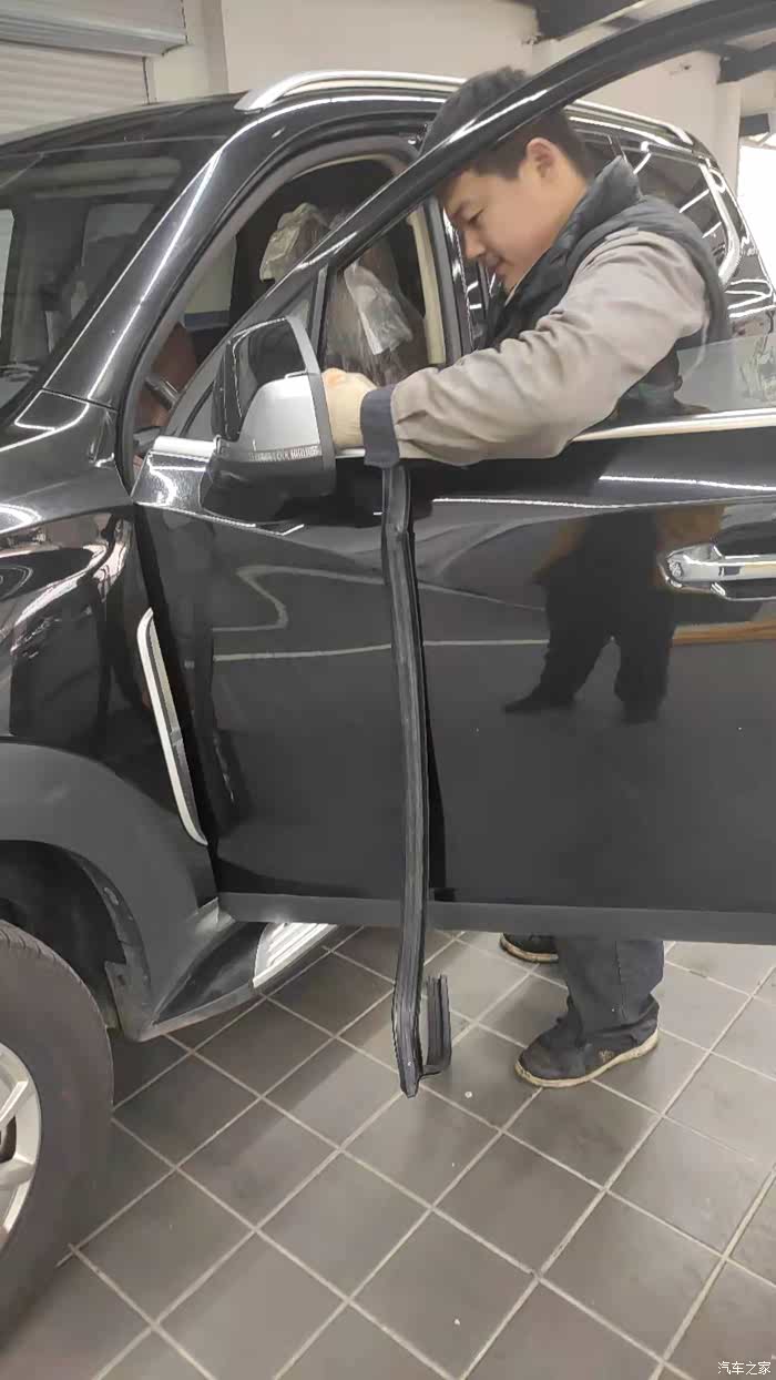

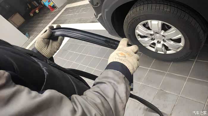

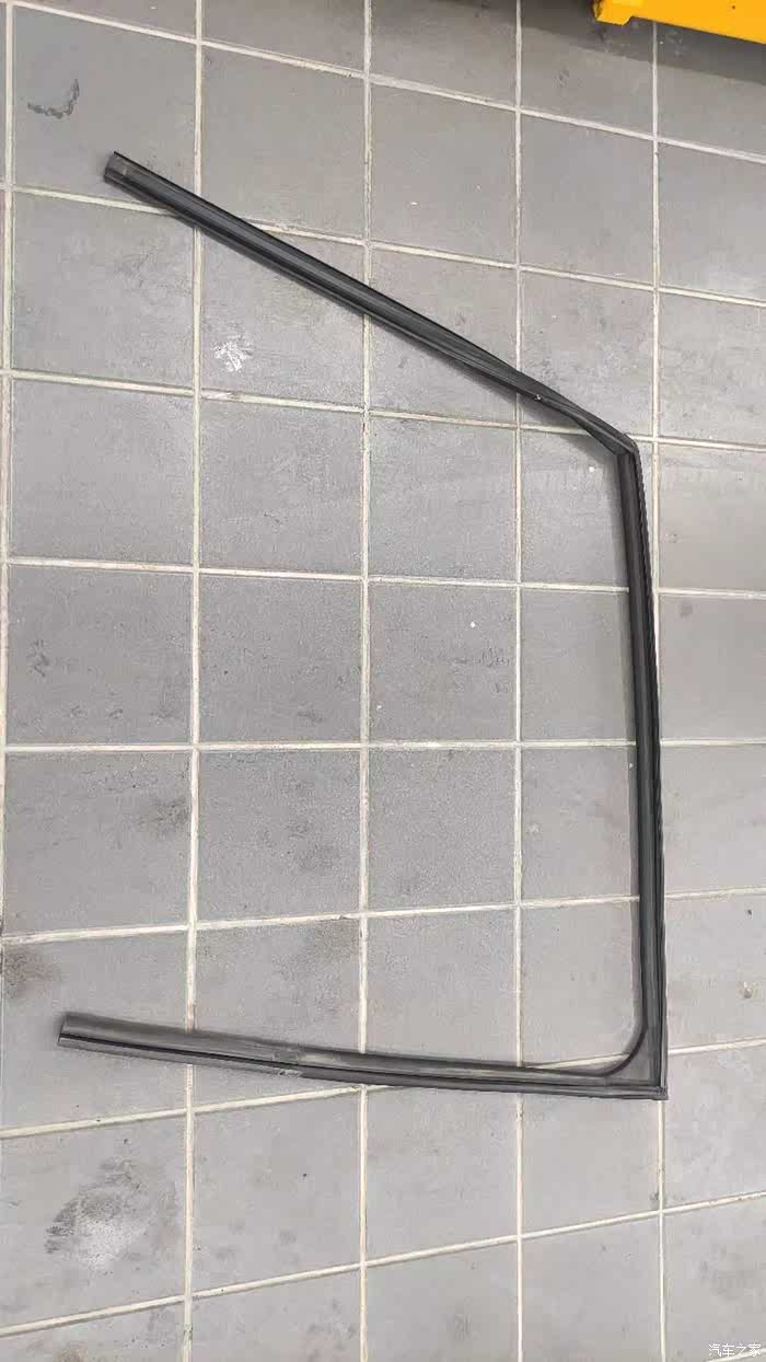

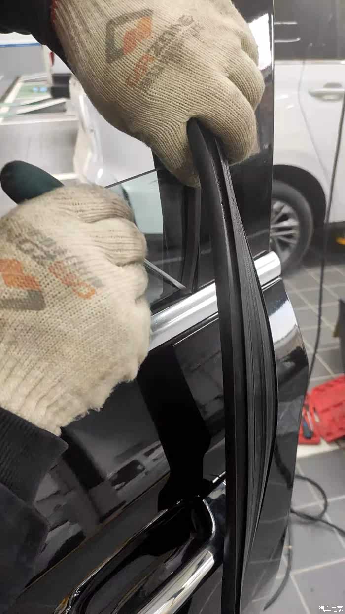

这整根密封条都要换掉。

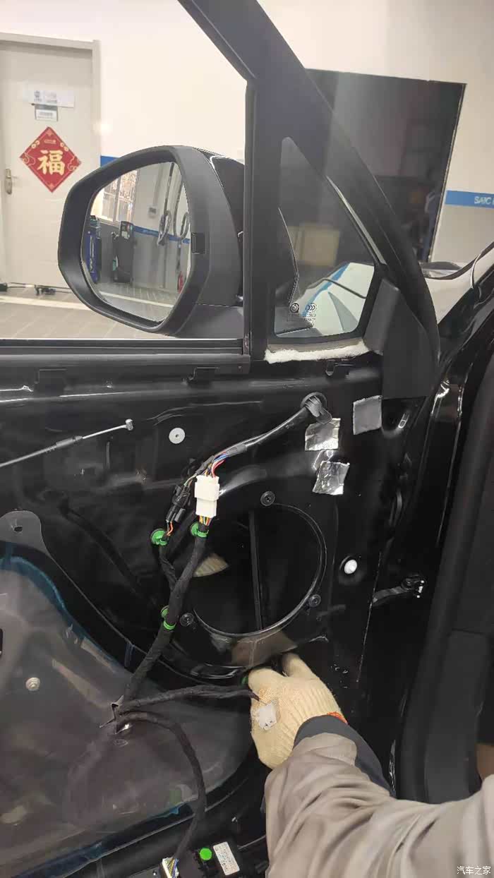

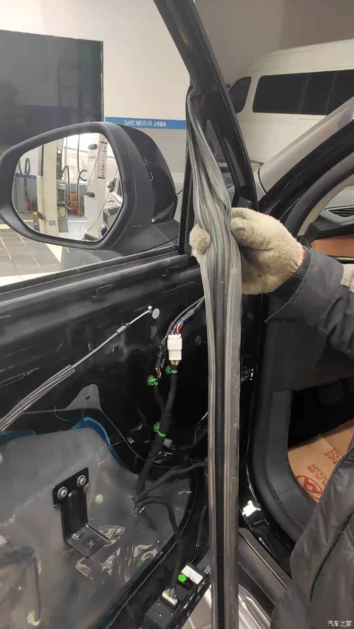

这根是车门的拉线开关。
密封条一直延伸到车门的下部。

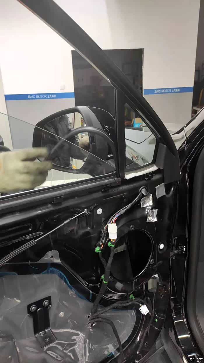

正在调试看问题到底出在哪里。

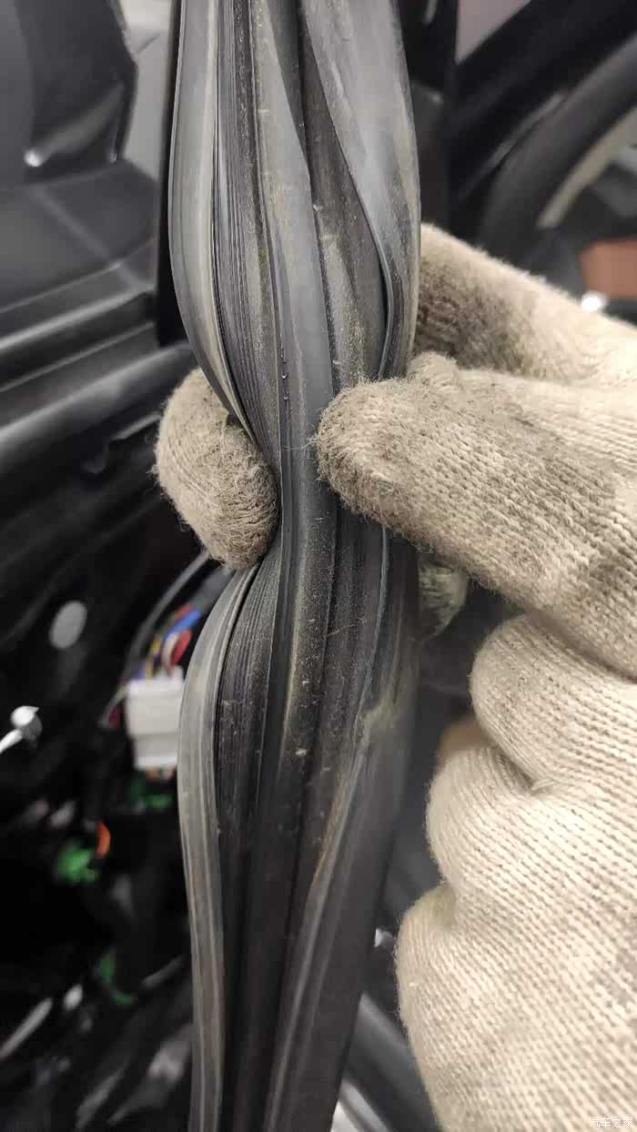

是这部分胶条出了问题,我猜可能是老化失去弹性了吧。
感觉白的这里被摩擦的比较艰难。
整根密封条都卸下来了。

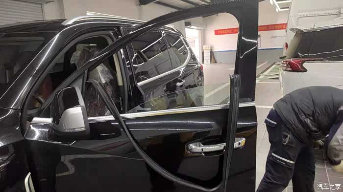

这是没有密封条的车窗户框。
把新的密封条先喷点润滑剂。
然后从两边一点一点的顺下去。
看着还挺好换的,也可能是天津淇盛的车间主任技术好。
都插进去了,最后修订一下位置。
这里有点困难,重新插了一下。
终于完工了,试了下效果非常好。
