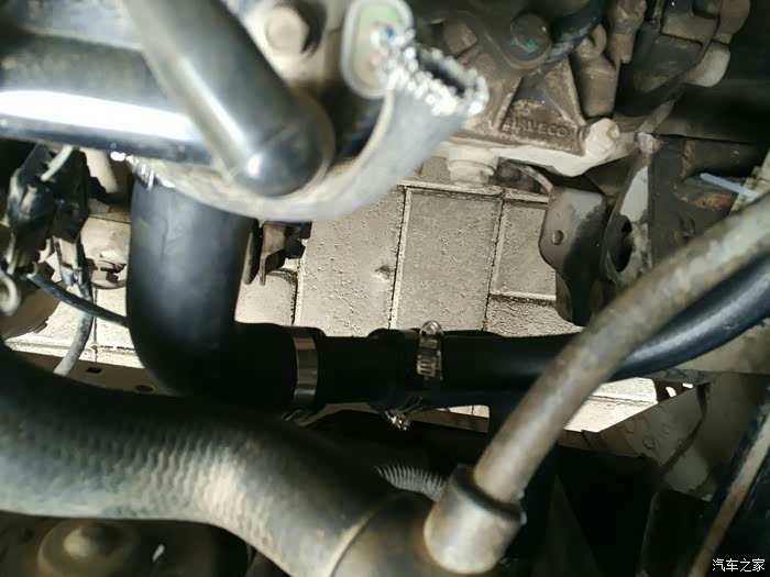

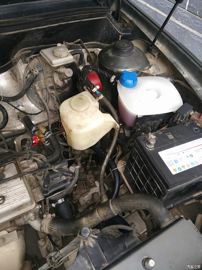

之前在网上买的下水管尺寸不对,凑合安上去了结果发动机高温开锅了。根据网友的改造方案,今天在汽配城买了一套桑塔纳2000的水壶和三通32*32*16,另外买了0.6米16mm的胶管。不多说上图
一套桑塔纳2000水壶
这是用不合适的下水管把三通剪掉,用桑塔纳2000的塑料三通接好的
