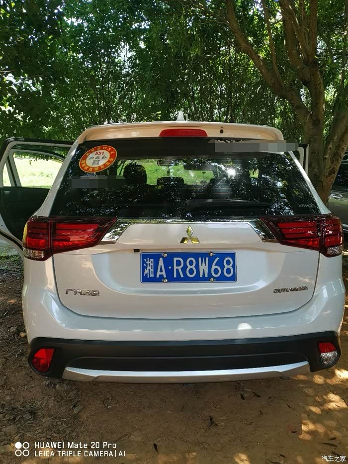

丰满的臀部,越看越性感
车友会编号,欢迎各位车友尾随😘😘😘
