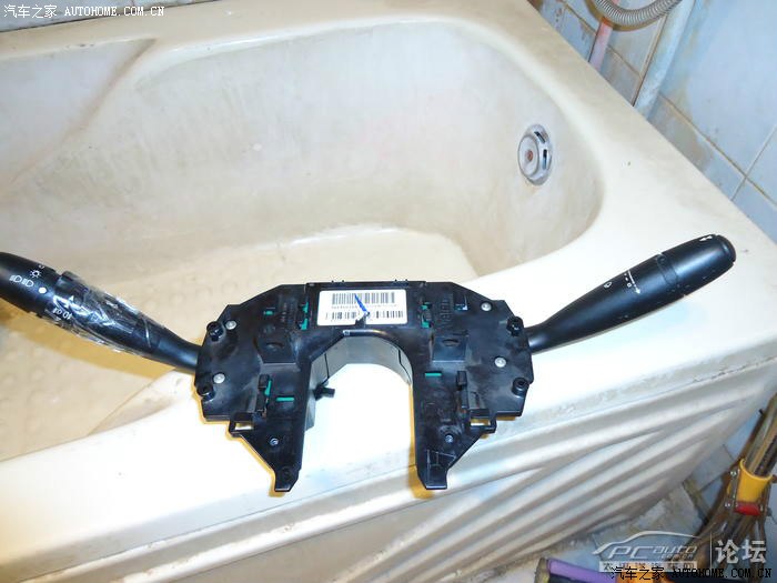

前几天发现远光灯无法开启,只能开近光。百度了一下原来是灯光组合开关坏了,网上好多车主反映这个问题。有的是远光关不了,有的是开不了远光,还有自动关闭远光的,总之,灯光上的毛病除了灯泡坏的就是这个组合开关了。这毛病不光是世嘉车上有,标志307  凯旋 赛纳  都有这个问题。
虽然已出保,但这个问题是可以索赔的。昨天我就开去4S店了,4S店也很爽快的提交索赔申请,下周到货。东雪明明知道这个开关有问题,就是不召回,有谁找上门去就给谁换件。
