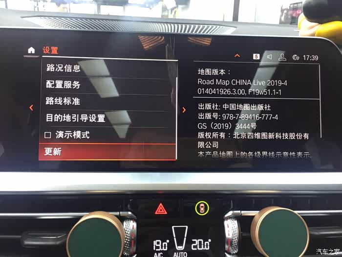

第一步:确定主机版本。
主界面—地图—设置—位置和版本—版本信息,可分辩是否为MGU主机,进而辨别能否升级。如果版本显示是Road Map CHINA Live即可升级,重点是Live四个字母。当然,目前来说ID7即是MGU主机,即是Live版地图。

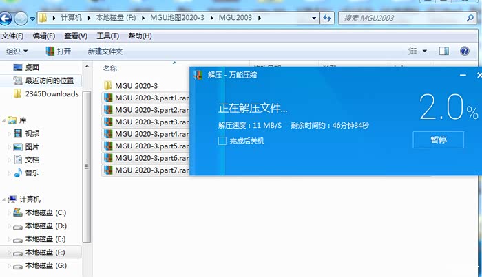

进入网盘后把所有压缩包全部下载下来。推荐下载时全程关闭杀毒软件和防火墙,这样不容易出错,在之后解压的时候最好也关闭杀毒软件。由于百度网盘没有会员限速比较严重建议开通或者租借一个会员来下载,会快很多。

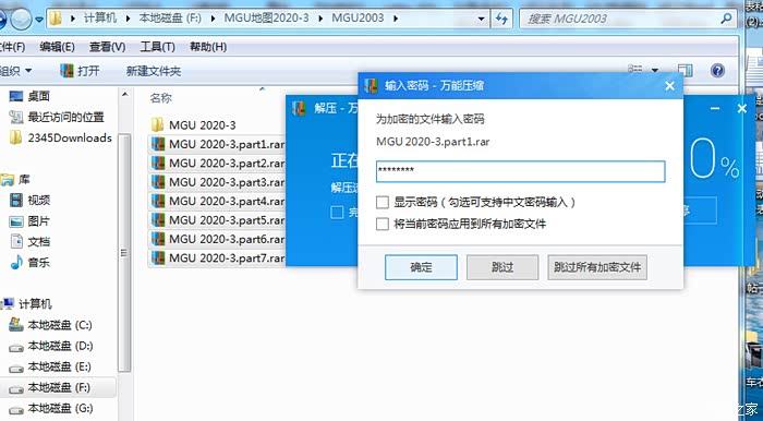

第三步:解压压缩包
输入解压密码解压前面下载的压缩包。开始解压后会自动在你所选的路径下建立名的文件夹,解压出来的所有地图数据都会在这个文件夹中,耐心等待解压进度读满即可。

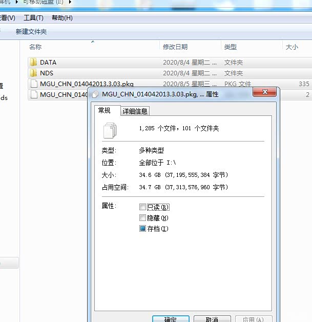

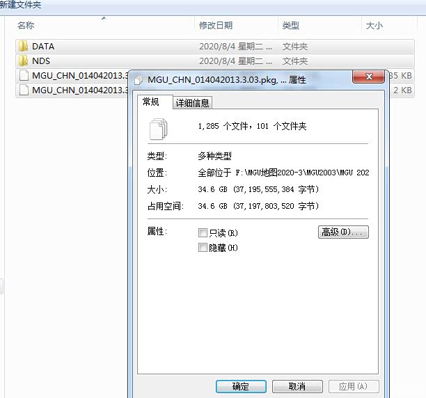

第四步:核对地图升级文件。
对解压好后自动生成的2020-3 MGU文件夹单击右键点属性。如图所示,如果你也和老郭一样是1285个文件,101个文件夹,且文件大小和占用空间一致,那么恭喜你,下载解压成功,进入下一步。

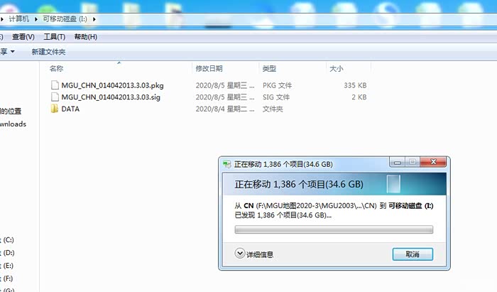

第五步:地图包拷贝至U盘
拷贝文件之前先将U盘里原先储存的文件转移清空,再将U盘格式化为NTFS格式或exFAT格式。最后将之前解压出来的2020-3 MGU文件夹复制或剪切到此U盘中。
当然第四步可以合第三步一起操作,直接选择压缩包解压至U盘当中。老郭怕出错所以是一步一步来的。

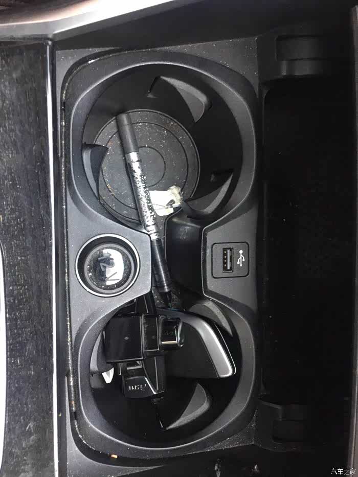

坐进车里启动车机后将含有地图升级文件的U盘插入扶手箱或中控杯架处的USB端口,点击确认升级后耐心等待升级完成即可。

第一步:确定主机版本。

第三步:解压压缩包
第四步:核对地图升级文件。

3、 上车插入中控杯架处的USB-A接口。

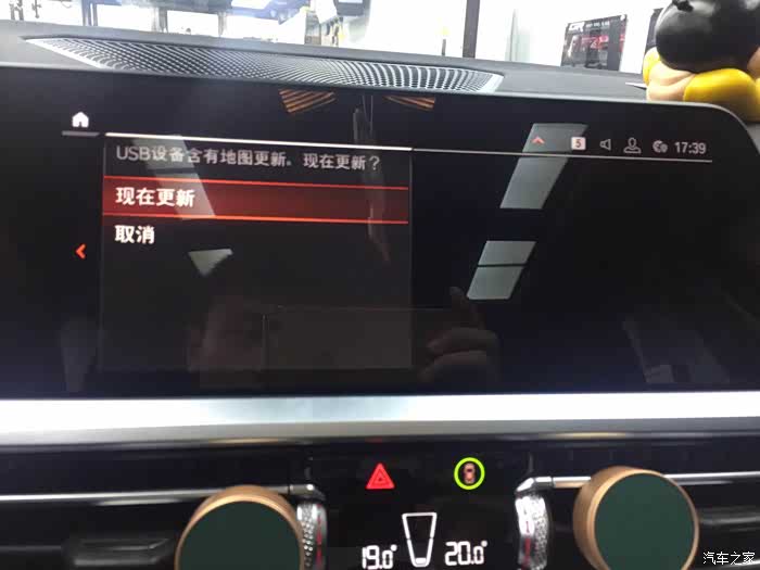

4、 系统会提示「USB设备有地图更新,是否更新」,点击「现在更新」,则系统开始加载数据,更新开始。
5、大约20分钟左右,期间不可开闭主驾车门,否则会因车辆电源关闭而中止更新(若中止可重新开启车辆电源,会断点续传)。

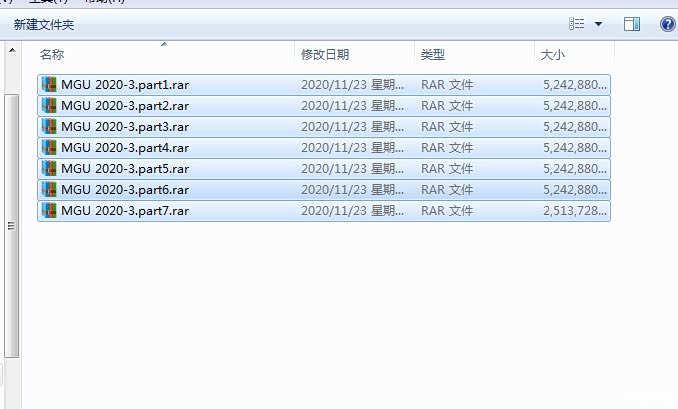

首先下载分享的文件,然后有7个压缩文件夹
全部文件点击全选:解压,输入解压码
等待就可以了
看一下解压好的文件夹个数是否正确
全选一下文件夹就可以,复制拷贝到U盘内
拷贝到U盘,再全选看一下是否正确1285个文件,101个文件夹

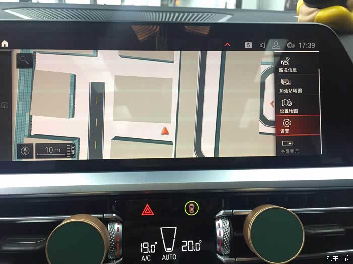

找到插U盘的水杯架
点导航进去,之后点设置
查看一下是否为本次更新的车载导航版本一致。
USB会弹出消息。点击确定,就可以加载更新了。
持续等待,等更新好,拔出来U盘就可以了
