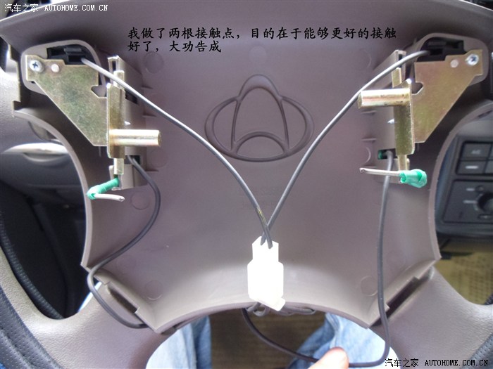

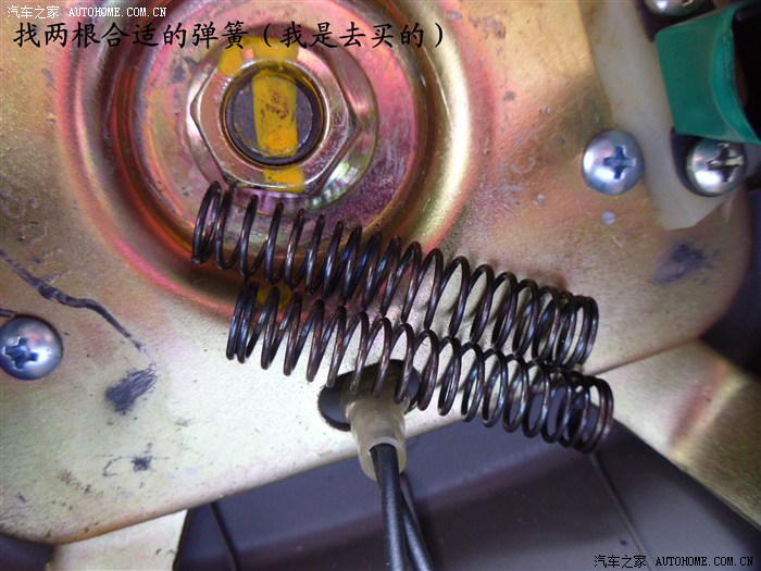

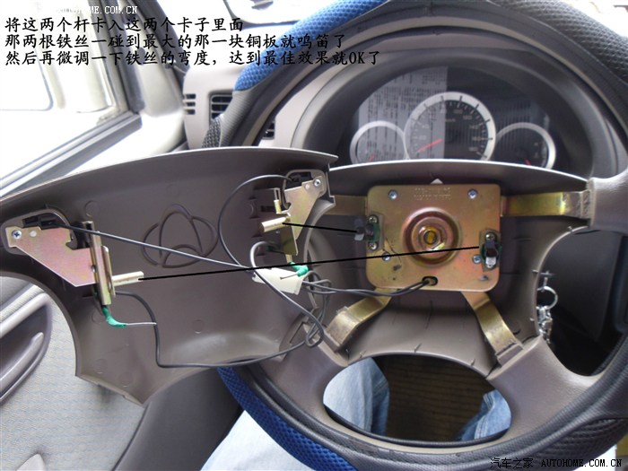

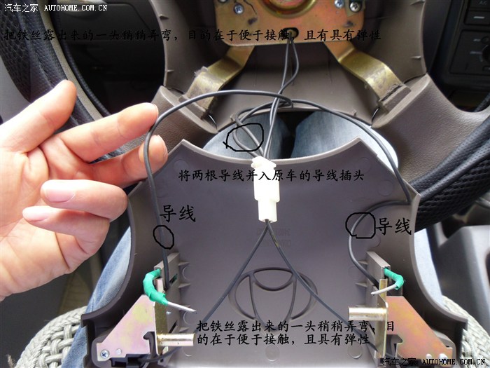

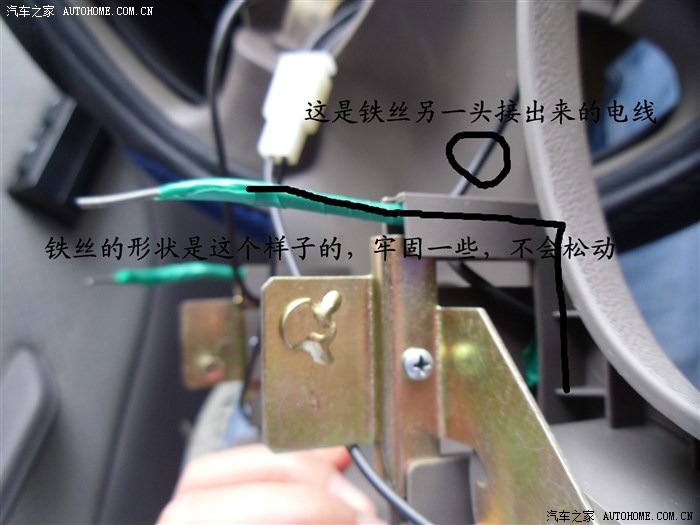

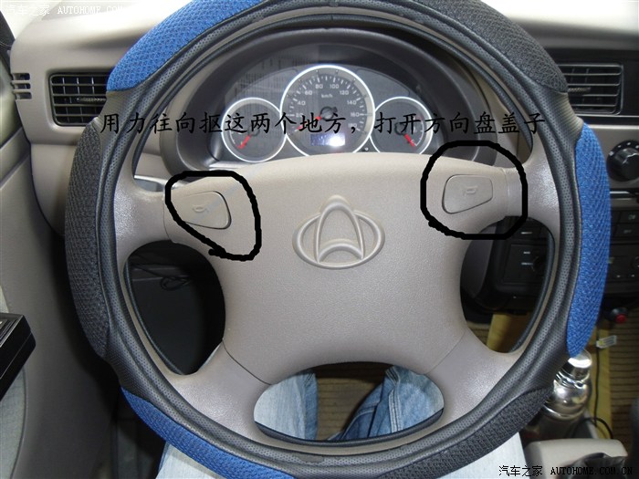

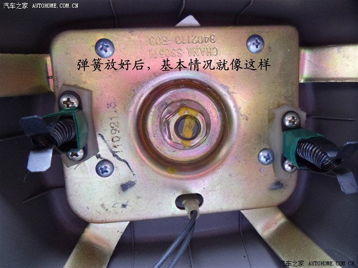

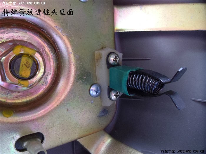

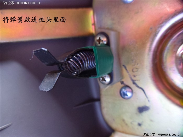

星2的喇叭按键确实用起很不爽,特别是转大弯的时候,经常找不到地方按,本人本已改了将近大半年,但最近又有车友不知如何改掉原车喇叭按键,于是本着助人为乐的想法,把照片文字整理,并上大图,以供车友们参考

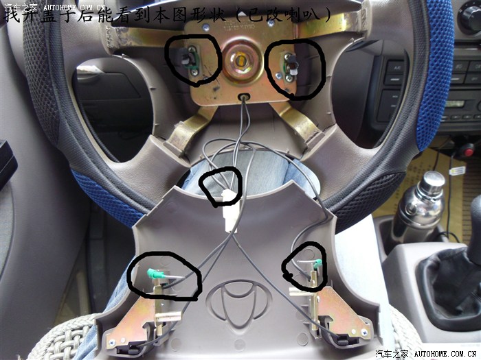

首先,如图,将盖子打开

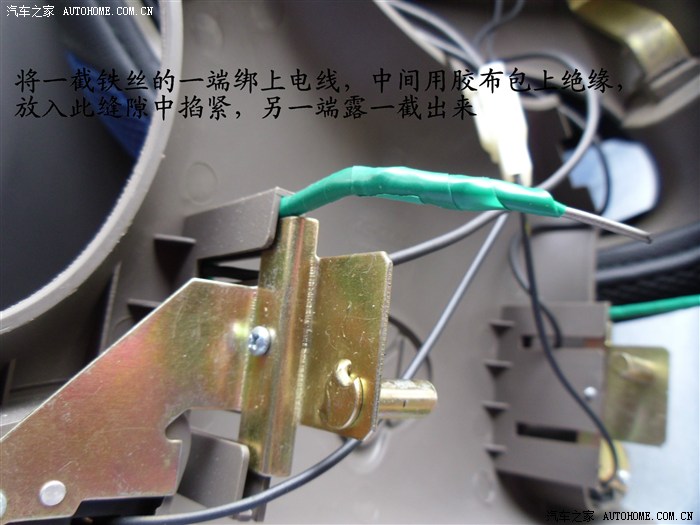

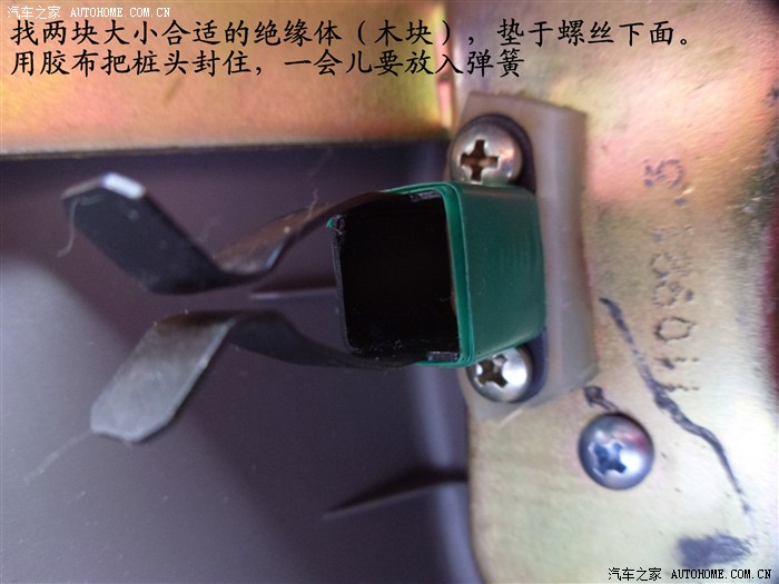

打开盖子后如上图,文字说明都在图片里面了,就不再重复

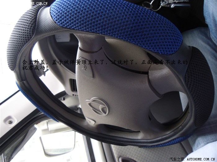

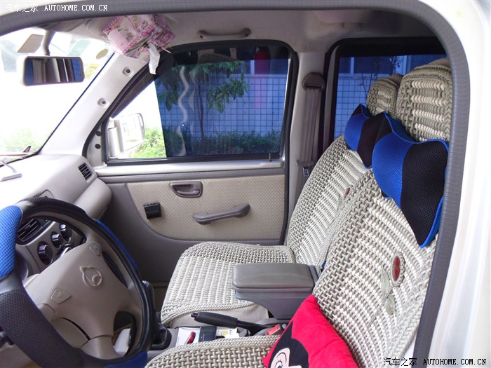

大功告成,然后把驾驶舱来几张照片

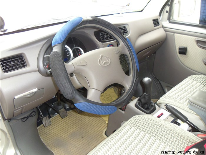

驾驶室全景,外面还有雨眉
很喜欢的方向盘套

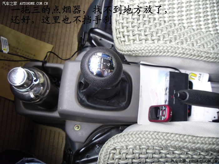

电子狗本来是放在中控台上面的,但是太阳晒起怕它遭不住,干脆把它弄到上面来了。新交规实施后,它就是我的
精神支柱啊!
