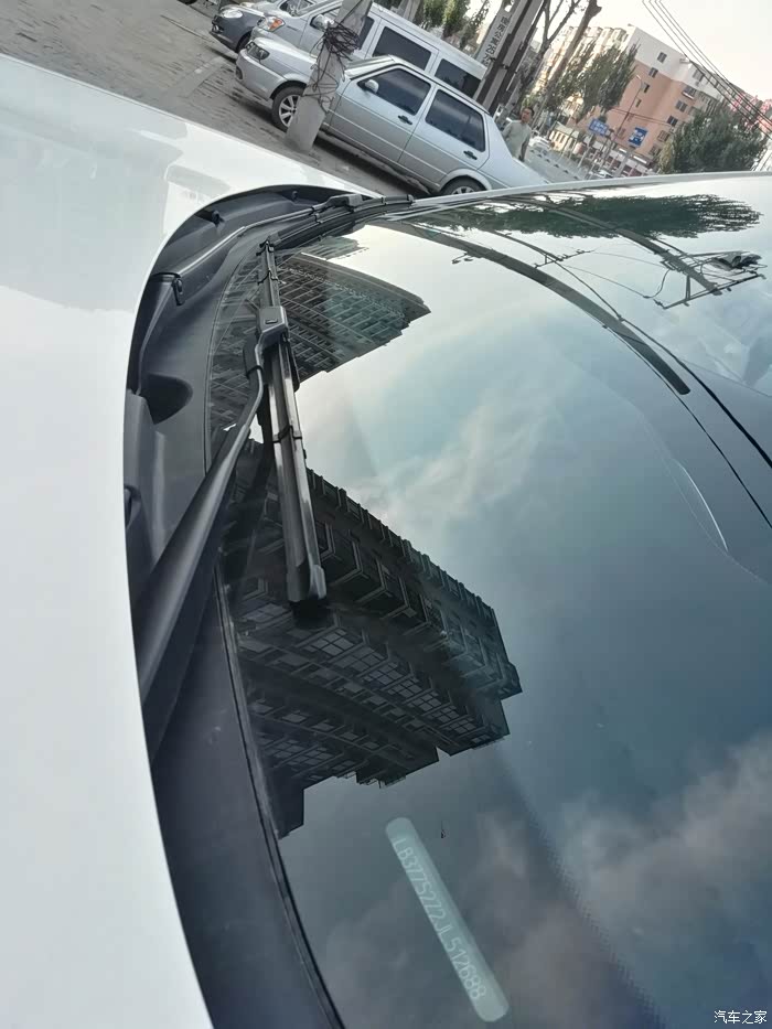

我们说说前挡风玻璃雨刮器,雨刮器控制杆是在方向盘的右边。启用单次刮刷时,从标识的0位置向下移动拨杆,雨刮器就开始工作了,一次一个行程。关闭时,将拨杆再移动回0的位置,即可。本人觉得单次刮刷适用毛毛雨,就是雨量不大的小小雨,驾驶者可以根据雨量情况,偶尔的自己刮一下。如果你想让雨刮器一直刮,就可以启动间歇刮刷模式,需要将拨杆调至INT的位置,然后再可以通过旋转拨杆末端的滚轮设置雨刮工作间隔时长:向止旋转加大刮刷速度,向下旋转减小刮刷速度。如果嫌这样操作太麻烦,领克给我提供了自动刮刷雨量传感器功能,雨量传感器会根据降雨强度自动开启前挡风玻璃雨刮。雨量传感器安装在挡风玻璃内,够智能吧,点火开关位于1或以上位置时,雨量传感器启用,同时雨刮器拨杆位于自动挡位。雨量传感器标志会在驾驶员显示屏上亮起。向上旋转拨杆末端的滚轮,加大刮刷灵敏度;向下旋转,则降低雨量传感器灵敏度。当将雨刮拨杆移动至其他位置时,就可以关闭雨量传感器了。需要注意的是如果洗涤液在挡风玻璃上冻结,请不使用雨量传感器,否则会阻挡驾驶员的视线的。另外雨刮工作时,整个后窗玻璃应该是湿润的,否则雨刮和玻璃都有可能发生损坏将拨杆移动至雨刮片维修位置,先停用雨量传感器。否则,雨刮可能会意外开启,造成不必要的损坏。前挡风玻璃的洗涤器同其他车子的设计一样,就是向后移动拨杆,就可以启动了。
