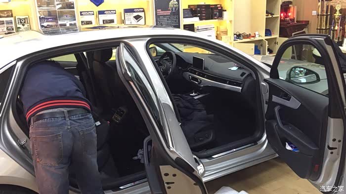

由于之前在论坛上关注到很多帖子抱怨后排低音共振的“先天缺陷”,内心也始终比较忌惮。在提到车当天开回家的路上,就感叹不愧是买到了真奥迪,爱车毫不吝啬地向我展示了它意料之中的后排共振现象。我用的是蓝牙音乐,用虾米播放高音质音乐(一首在15M左右),到了低音鼓点或是较强的贝斯部分,后排平台就开始传来塑料壳的震动声,着实让我虎躯一震,一刻都不能忍,感觉与这个品牌,这个价位有些不般配。(说实话,我爱奥迪,也爱音乐,但我觉得奥迪在这方面本应可以做的更好的,毕竟这个问题已经在市场上暴露了1年多时间。)所以,提车第三天,我毫不犹豫地奔赴做了十几年汽车音响的朋友开的门店(在本地口碑不错),希望速速扭转乾坤。

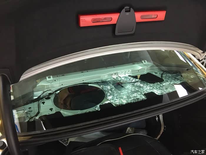

第一个问题,根本原因就是后窗低音喇叭的振动引起了喇叭罩以及整个后排平台铁质车架的共振。大家从行李箱去看后排平台的铁车架,会发现非常薄。我的解决方案是,在后排平台整个铁架上,粘贴3M止震棉,说白了,就是增加了这整块平台的厚度和韧度,如下图。
朋友店里伙计很细心,按照铁架的形状,一片一片地粘贴止震棉,做到了全覆盖。

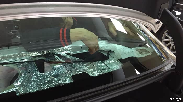

粘贴完3M止震棉后,再铺上一层隔音棉。这是为了增加声音传递介质的密度,让低音向周边的扩散得更少更慢,让振幅更能够朝着想要的方向集中。
白色的隔音棉,也是按平台的形状均匀分布。
这两层棉铺设完毕以后,就可以盖上原来的平台盖板复原了。有人说可以直接在低音喇叭罩打上一圈止震胶带再装回去就行,我觉得可能也会有点效果,但不如我这个方法彻底,因为他那样做的话,喇叭周边和平台还是空荡荡的,原厂后排平台盖板下的灰色棉摸上去很松软,达不到止震和吸音的效果。我这个方法增加了平台的厚度,在防止共振的同时,一定程度上还改善了一些低音的下潜力。
