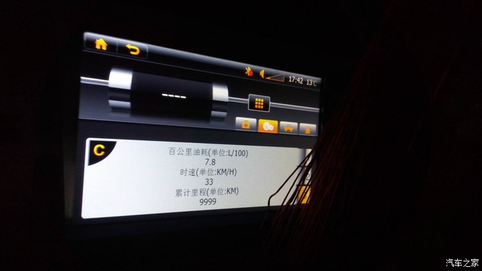

又9999了,不太经常看油耗,经常忘了清零。
我这油耗算是中规中矩吧,平时不太注意省油,最近急事又多,天天玩命开。好久没跑长途了,油耗升了一些,以前表显7.6

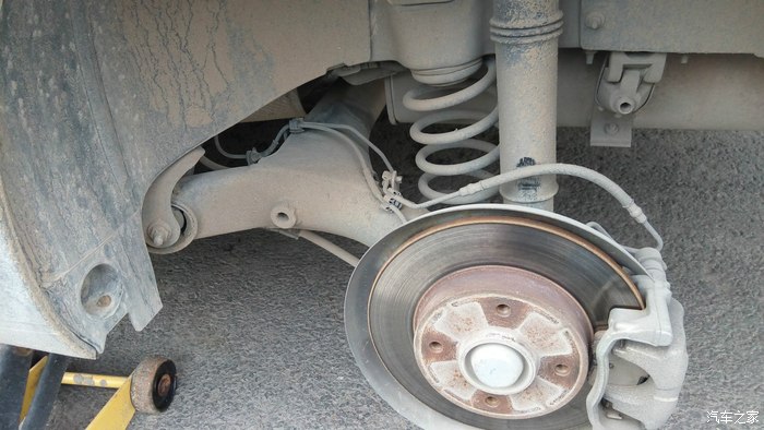

呃,相册既然上传了,就发了吧,这是扎了轮子,补胎,拍了下悬挂,再此,真心希望神车能够解决后悬问题,我不喜欢口水吵架,但是某神车后悬的确不厚道。(请无视那些泥水,刚下了雨,其实我这条件不错,院子里就有水泵,洗车很方便,没事我就洗)。

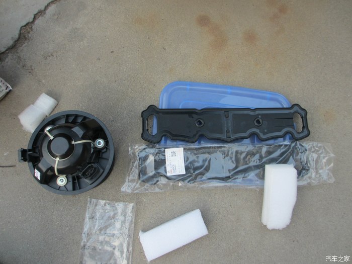

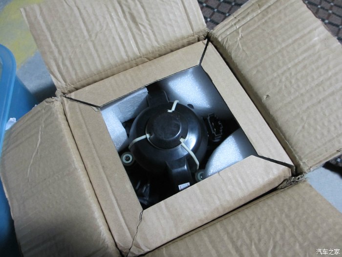

第二次,换了个店家,发来的风机,比以前那个贵了不少,心理作用吧,认为贵就应该靠谱。可是,详见后文

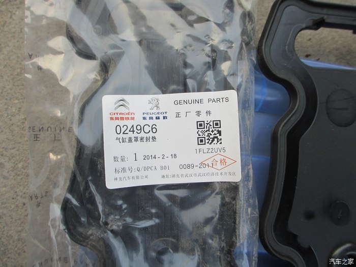

还有发来的气门室垫片,这准备一起收拾了。
看起来跟传说中的一致,典型的正厂零件。可是。。。再次详见后文
特写。。。
开拆,,将再次一片狼藉,,,
里面藏的螺丝,我直接都不用了,也没问题,很牢靠。。。
得扯开这里,,,,,,

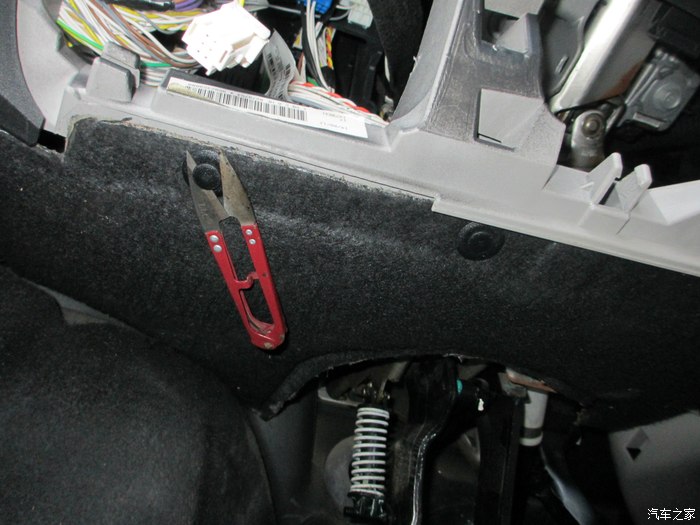

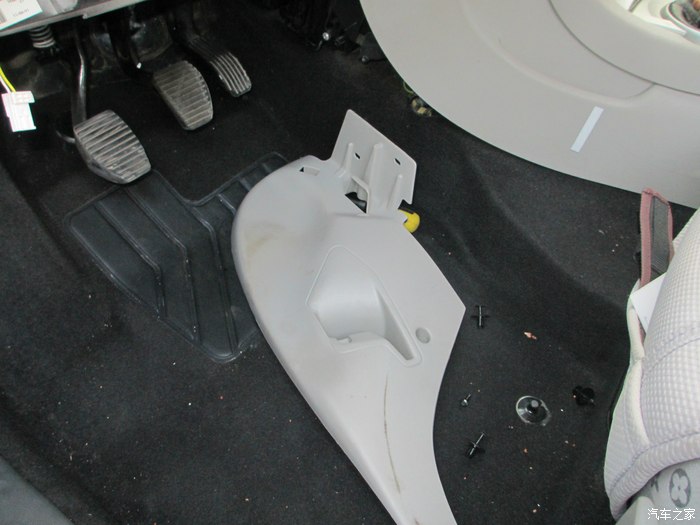

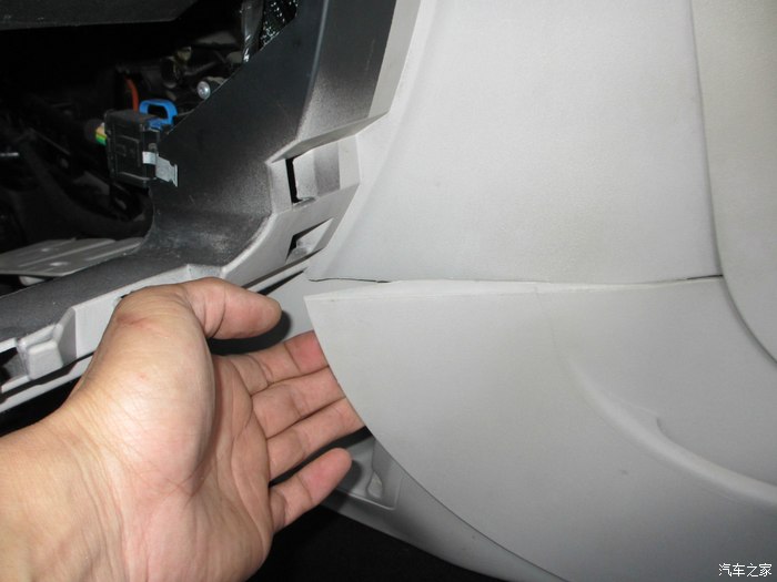

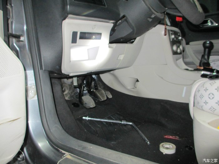

捡的这剪刀,专门用来抠塑料卡扣,很好用。。。。
可谓是轻车熟路,顺利拿出

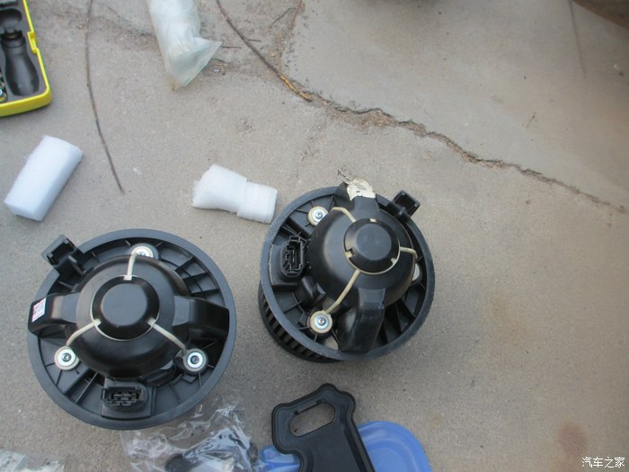

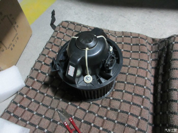

兄弟俩站队,比比谁厉害。。。。
看起来是孪生的,没啥两样。。。原车带条码标签,但是手机扫不出东西,无法识别那条码。

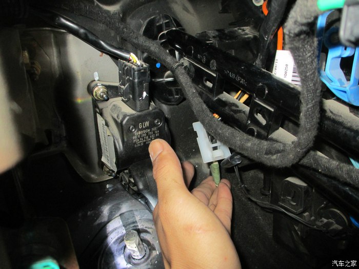

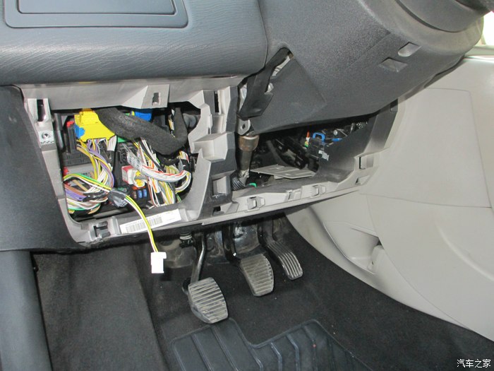

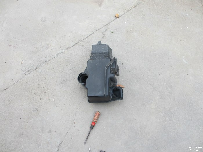

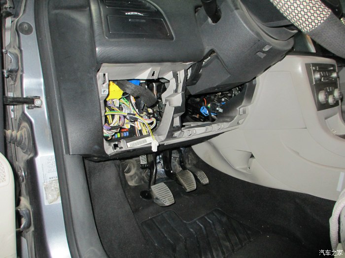

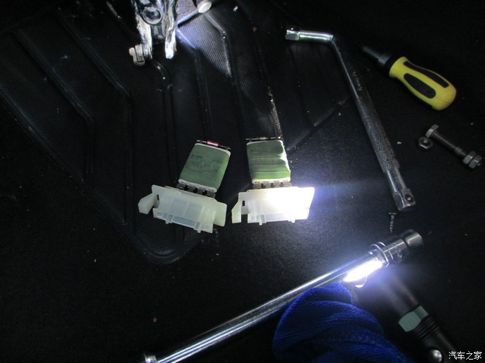

调速模块,伸手进去抠出来,轻车熟路。。。。
我都成了换风机专家了,我觉得修理店也不见得比我快。。。。

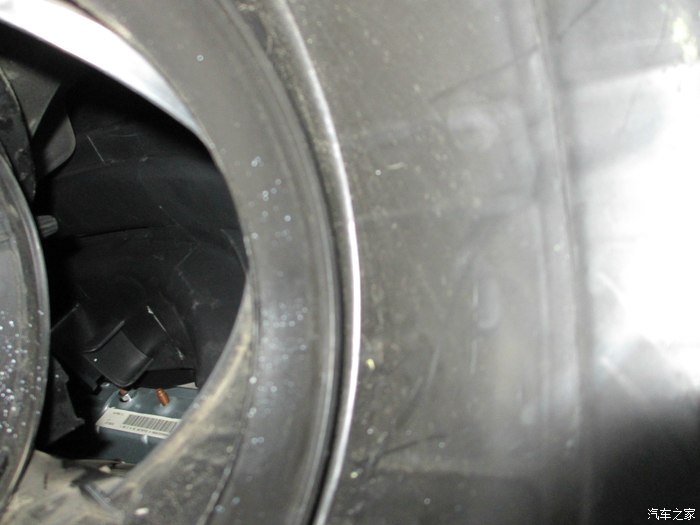

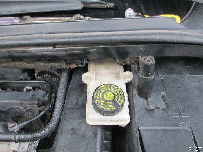

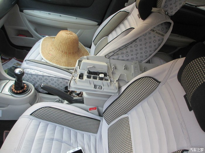

就是这里,从外面看是看不到的,把相机塞进去盲拍,这盲拍都有经验了。。。
又是哥俩
把TB来的塞进去,纠正下位置,咔吧一下就位即可。
调速电阻也就位了
开机试车,吓我一跳,跟大型电机变频启动一样,啸叫,呼呼的~~~~,就是没风~~~
真倒霉。。。。。
马上录了视频,这次再也不想再拆了,联系店家,店家人真的不错,我还没要求,就表示重新发一个给我,一再强调,绝不做仿品,只做正品,绝对的正厂法雷奥风机。我跟店家商量,先不拆了,发来再拆换,店家同意了。

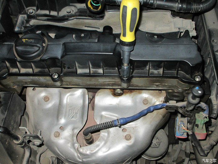

螺丝很松,一下就拧开,因为基座是铝的,万万不可大力拧紧。,。。。

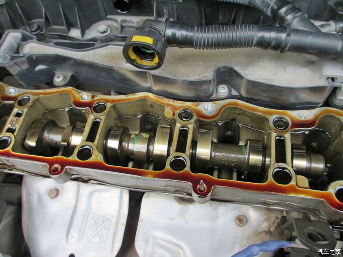

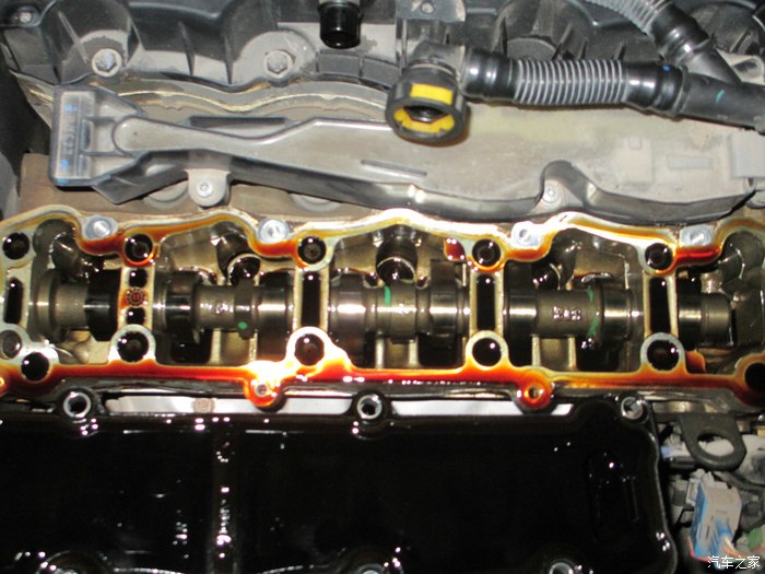

清亮的凸轮轴,一点油泥没有,与全程ECS机油有关,最近一次极护,开起来沉闷的吼声爽歪歪。

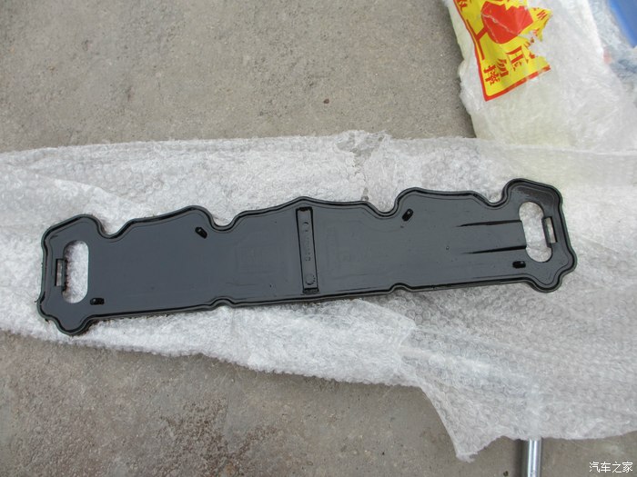

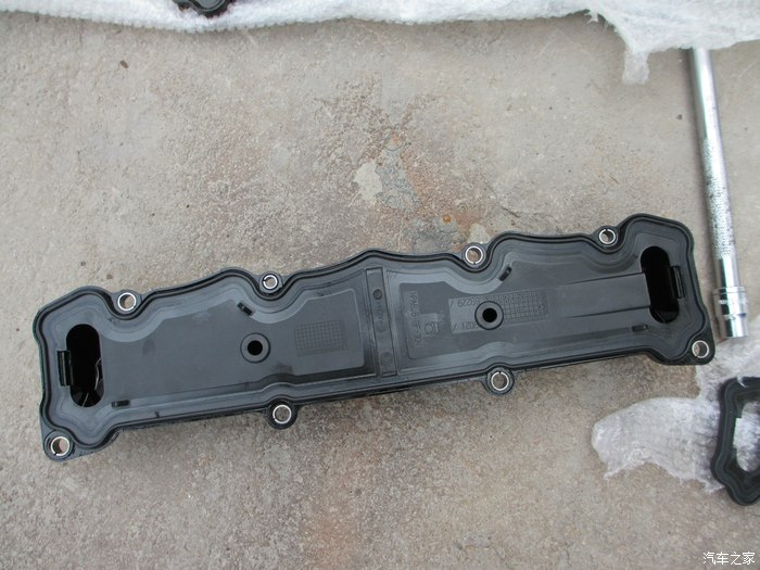

可是,那垫子根本不能用,压不下去,看过其他店家的评论,很多人反映这个问题,所谓的神龙改进版
就是带孔这个,尺寸不行,装不进,暴力压进去不是我的风格。。。擦了下原车的,原样装回,
开了几天,居然不渗不漏,这什么节奏。。。。

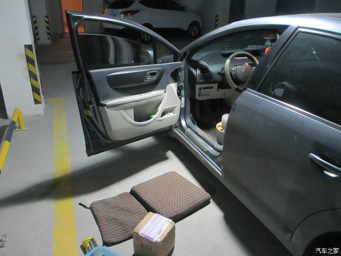

隔天,店家又发来了一个,最近快递咋都这么给力。
白天没时间,晚上弄吧,尽快弄好,给车给我给店家一个交代。。。
开回家车库内,这里有灯,而且没人打扰,就是没手机信号,容易玩失踪,。,,,
跟前面发的并无不同
事先阿弥陀佛,佛祖保佑,别再折腾我了。。。

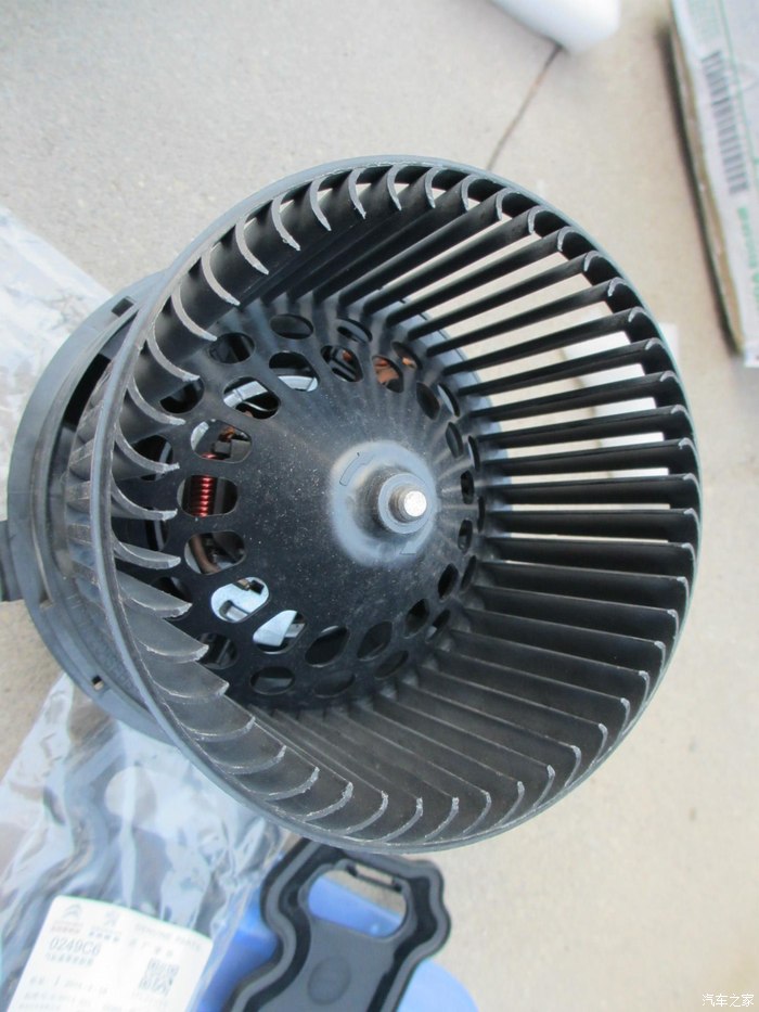

下面过程一次发完,码字就不必了,成功了,风量足,静音,感觉比原车的还靠谱,小风呼呼的吹。。。
这是风机安装位,塞进卡片机拍的。。。
拆下的风机特写
同时,也找到一个原因,之前发来的风机实际上质量并没有问题,但是没有平衡块,不知道是仓储过程中还是其他地方掉了,没有平衡块,风机转起来共振,自然是啸叫无风。
到了明天给店家发回去了,店家后来告诉我,经过检测,并没有任何问题,我只好说,“可能与我车无缘吧”
------------------风机的事,到此结束,经过最近几天的连续试用,没有问题--------

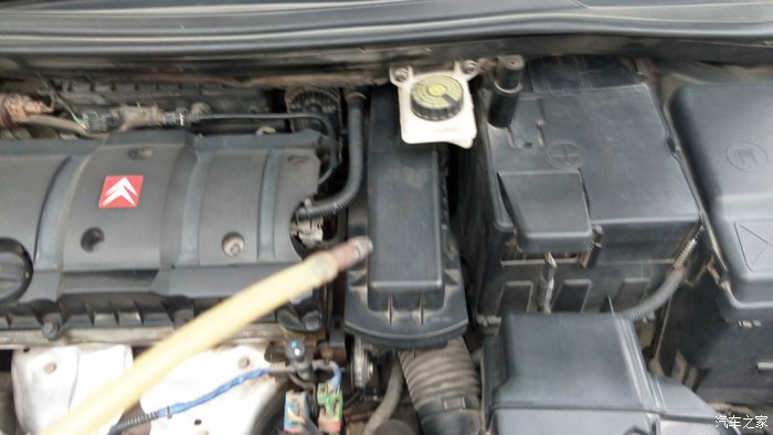

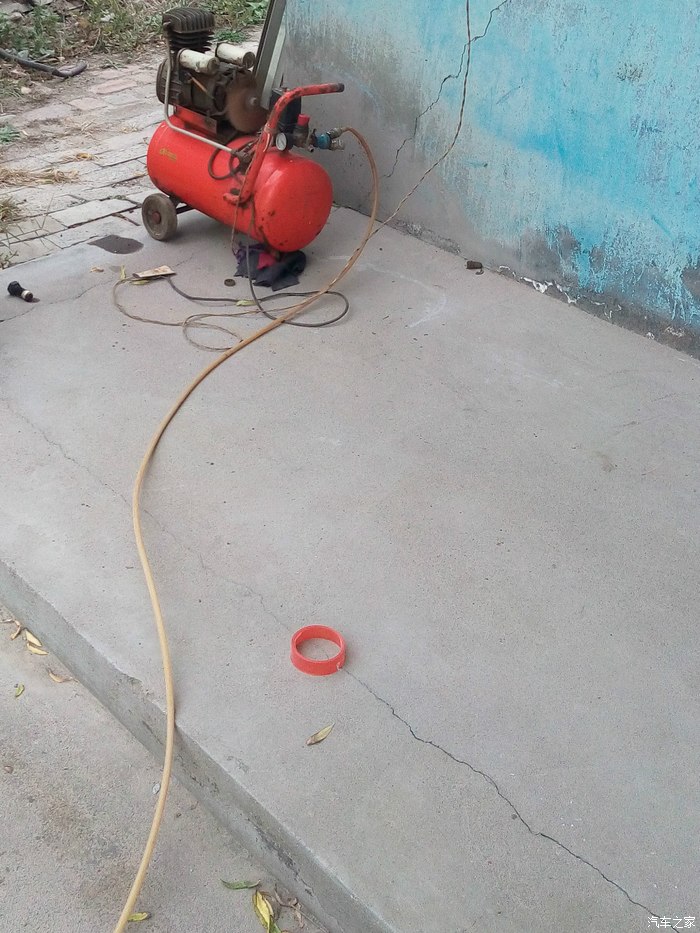

上面这图得说明下才看得懂,这是气泵管子,我用来清洁发动机仓,靠谱,吹干净尘土好方便作业。。。

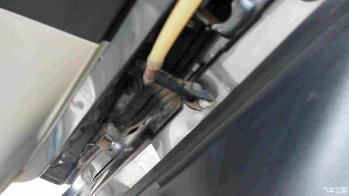

限位器哪里的也吹,管用,但是不长效,这玩意就这样了,保内我都没去索赔个限位器,它就这么个玩意,你换个还不是一样,过一阵还是不行,换他干啥,就无视吧,偶尔闲了,给他喷喷,也维持一阵。。。

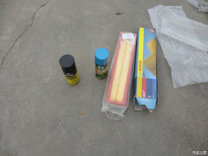

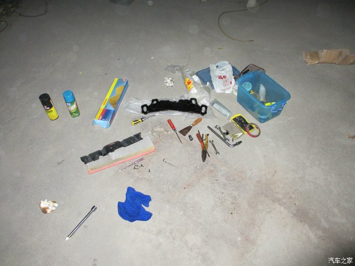

今天的一些材料。。。润滑剂,化油器清洗剂,空气格,都是TB货。。武汉某店家的。

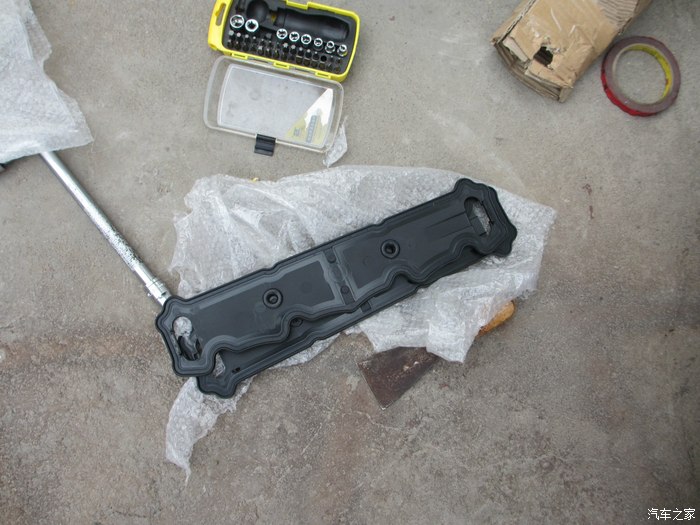

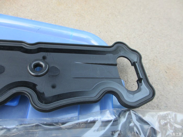

这次贵的垫片,看起来咋这幅鸟样,连个包装都没有。。。破纸壳子卷起来发来的。
心理一阵发凉

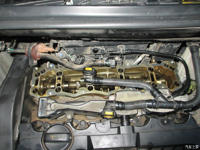

上次拍的凸轮轴不太清楚,这次补上个清楚的。

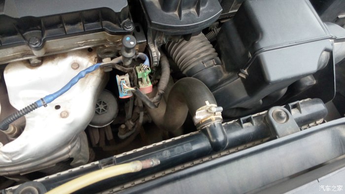

拆掉排气门室盖子了,临时用东西盖起来,以免刮风掉进东西。
靠谱!!!,虽然简陋,但是合适,帖服。。。
至于还渗漏不,有待时间检验,后续跟进汇报。
退役的,装车件,不带孔的。。。。

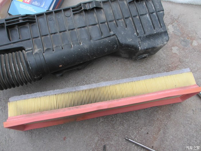

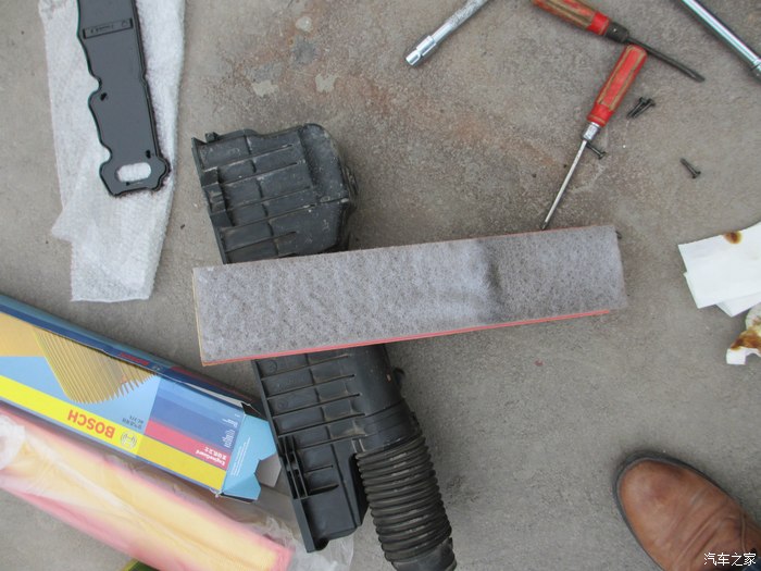

开始拆空气格,换进气门室垫子
空气格并不十分脏,这个滤芯跑了两万多公里了,上次换机油仅仅是拿出来吹了一下。这次既然拆了,就换掉吧。
  进气门室垫子更换,我改变了前面的看法,网上很多自己DIY换的,但是多半都是仅仅换个排气的,进气的我还没发现自己换的,这很难捣鼓啊

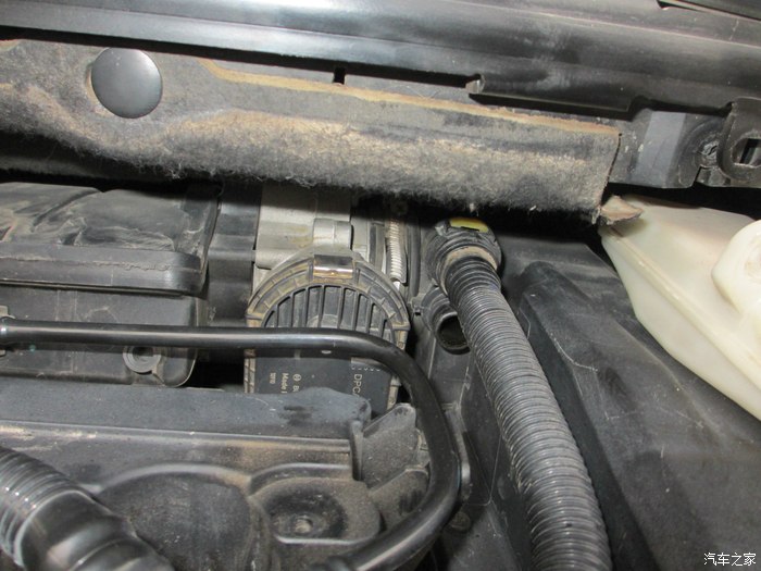

    后面一排螺丝伸不进手的,搭不上工具,只好拆拆拆,PCV 、EGR管路全部拆掉,碳罐电磁阀拿掉,传感器拿掉。拿的过程中,不小心碰到一个螺丝,叮叮当当掉下面了,我足足花了半小时去找,也没找到,我明明看到是个气门室盖螺丝的,寻思了,这可完蛋了,咋办,想了个馊主意,先从排气门那拆一个装里面,等到明天去汽配城找个合适的再装前面,无论如何,反正能开回家,即使漏油,也不会很多。打算就不换机油了。到发帖为止,那东西依旧没找到,放弃吧。
但是换了垫子往回装,邪了门了,咋一个螺丝不少,8个都在,尼玛,出鬼了?究竟是啥掉下去了,别人都下班走了,我一个人,都把车肩扛手推的用砖头垫起一个前轮,车倾斜,希望掉下去的东西能滑落,仍然一无所获。再仔细看,碳罐电磁阀的支架好像不见了,。。。难道是那玩意
 (得找个一样的车比比看看究竟是何物没了)
不管了,装起来再说,天黑了,这残局还得收拾,继续拆节气门。

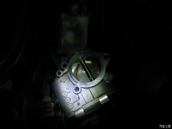

节气门打开拆下,一看无语了,白折腾了,干干净净的嘛,啥也没有,还洗个毛,麻利装回去。。。这是什么节奏,跑了一万多公里,咋这么干净。也是啊,天逐渐冷了,没出现任何排骨的迹象啊。

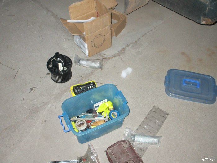

散乱的工具

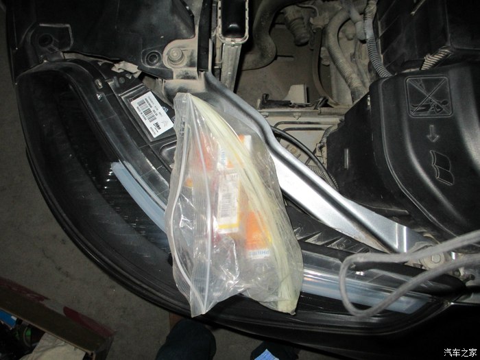

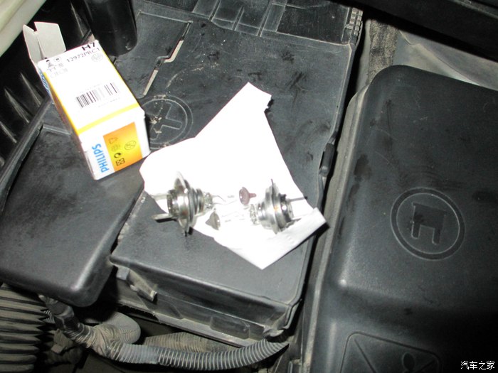

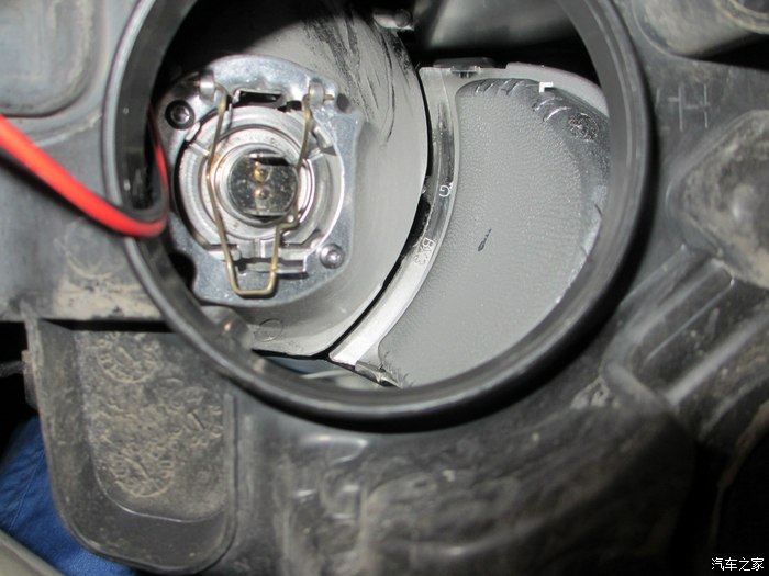

下面开始换灯泡,近光是H7,原车是啥牌子不详,有存货,飞利浦H7,几块钱一个,贼便宜,本来是为了自驾游的应对方案,多买了几个,这次就先用一个,回头再补充存粮。强迫症患者
一些存货。。。。灯泡,保险丝,机油格啥的
两套灯泡,全车都有。

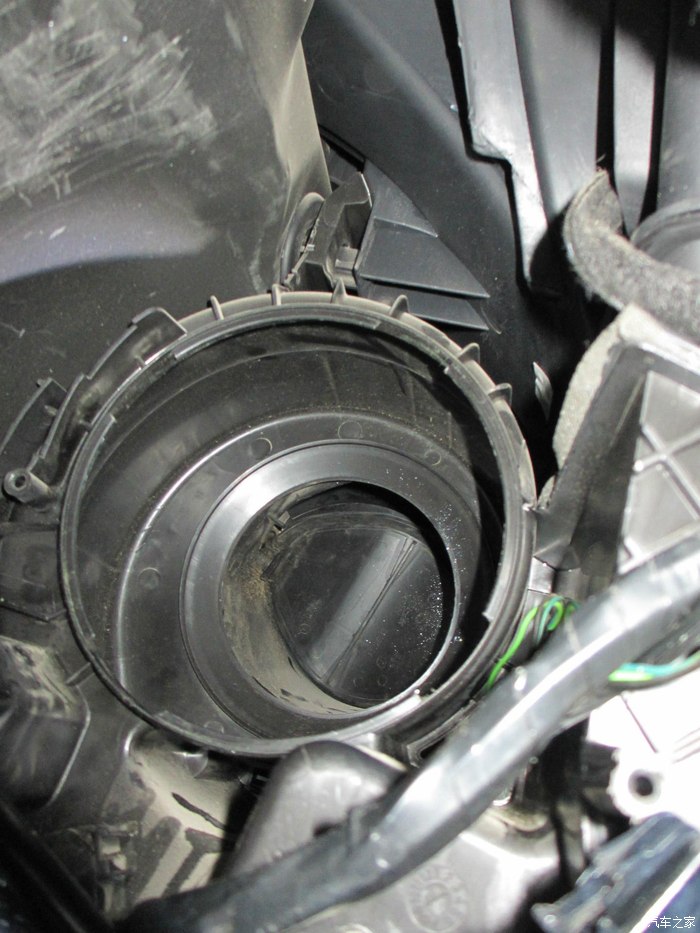

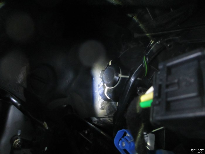

我从没换过灯泡的说,不过看起来非常简单,先塞进卡片机拍个看看内部情况,反正脑袋塞不进去,远光的可以看,近光不行,外面看不到。。
就一个卡子而已。抠开,拿出旧的,塞进新的,扣紧,扣上防尘套,OK。
贼亮,靠谱。
对了,拆出来一看,原车是欧司朗,“这车比较高级
视线恢复正常,原车灯足够用,要说不够,那么改个灯光也不过如此,到了大路氙气灯也一个鸟样,损人不利己,雨雾天,高色温灯光还不如手电好用,除非原装氙气灯,色温4300-6000K我觉得才靠谱,再高了不利于行车安全。

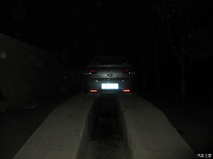

天黑透了 ,还有机油没换
收拾残局,到外面修车店地沟那换机油,因为没有那四方头的扳手,也没有其他趁手工具拆卸放油螺丝,从仓库抓了一把套头,实际上,忘了那六角边是多大的了。NND
换机油,没法拍照了,两手油污。
码字说说:
地沟是白天路过时候跟老板打招呼了,他说不用说,你用就行,以后随便用,人,挺实在的。
到了以后,店家早已打烊,空无一人,自行开车上沟,钻进地沟一看,那螺丝是24的,翻遍了一大把套筒头,就愣是没有24,这一推里,8、10、13、16、21、23、25、27,就是尼玛的没有24的,。。。T%$FUY^&GU&*……%。
店家打烊了,卷闸门都锁了,我走来走去转圈想辙,蓦然发现卷闸门缝隙有灯光,八成店家在里面,敲门,果然是一家人都住里面,外地人,抱着孩子在耍,我表示想借工具用,他拖出好几个盒子,给我扒拉,找到合适的,我去卸,他放下孩子过来看,还帮忙打手电,我的加力杆不够,他又给我找了个扭矩扳手,工欲善其事必先利其器啊,呵呵,店老板给我打下手了,拿废油桶,打手电。。。
