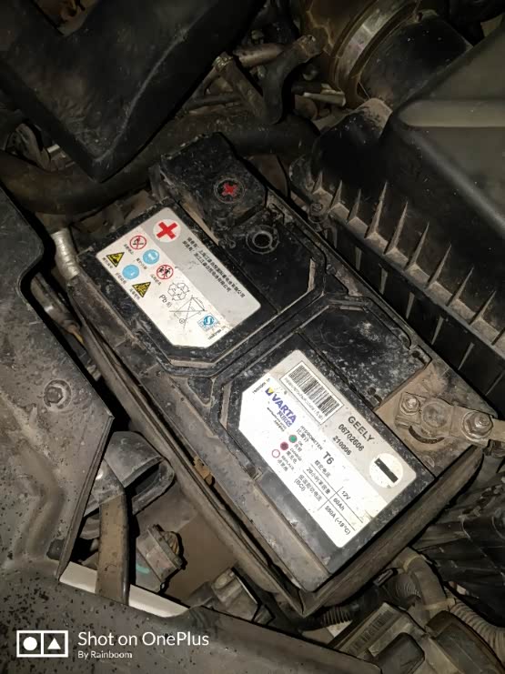

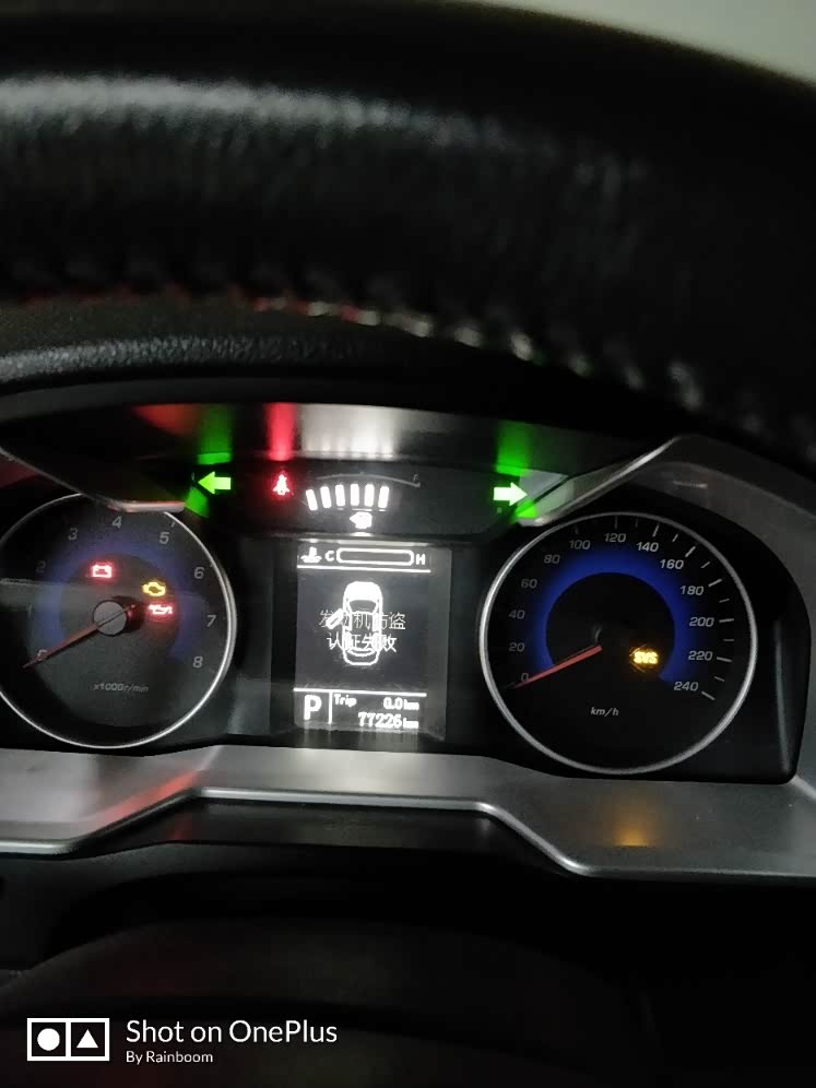

事情经过是这样的,楼主开车到朋友家看装修,天气冷,衣服穿少了,于是下来就启动车子开了十几分钟暖气,南方的冬天你懂的……然后熄火继续上楼看工地,隔了两个钟下来一点火,发现车子打不着了,一点火,所有的灯熄灭后重新又亮起来,并且不正常的闪烁,第一反应就是会不会刚才忘记关哪个电器导致电瓶没电了?再打一次,还是不行,发动机响“哒哒哒”三声后就灭了,车上所有的灯光忽明忽暗的,后备箱也没法开启。于是打开发动机舱看电瓶,正常是绿色的嘛,一看变黑色了(也有可能是当时我没用灯光照电瓶的识别点,后面我才懂要用灯光照才会看得出绿色的,本身那个点不会自己发光) ,就判断有可能是电瓶没电,途中又试了几次,就出现发动机防盗认证失败的提示出现了,打了几次都是,响了几声还是打不着。

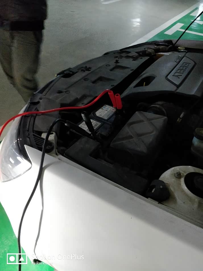

后面让朋友开车过来接电瓶打火,接了几分钟,再打火,发现还是不行,依然出现发动机防盗认证失败,但是车位灯光忽明忽暗的现象没有了,后备箱也能开启了,那看来不是电瓶没电啊,于是百度,说断掉电瓶电过几分钟之后可以,于是照试了,没想到一次成功,于是楼主兴奋的以为问题解决了。

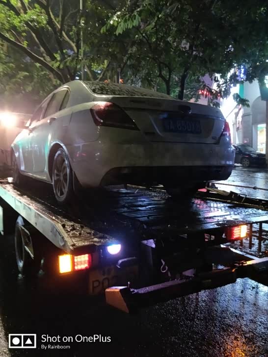

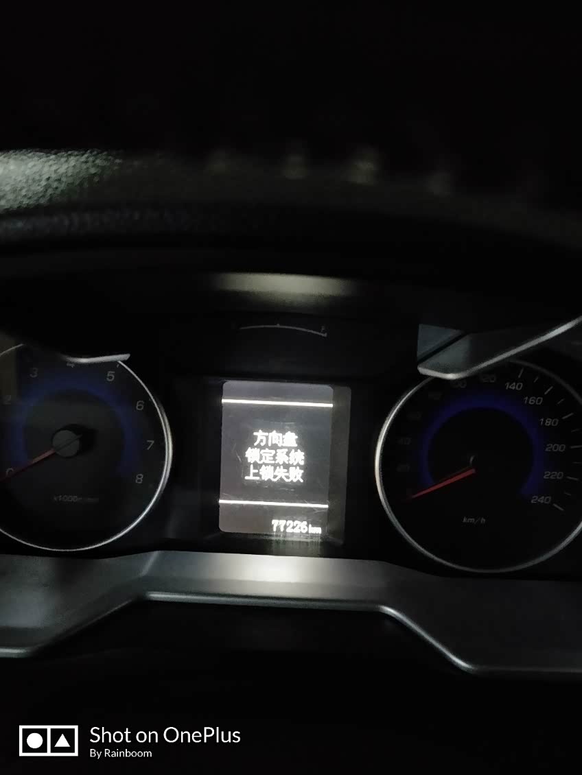

开车半个钟回家,眼看距离家还有一个红绿灯的距离,车子突然熄火停在的路中间,靠,第一次遇到这个情况啊,后边一堆车,那个感觉遇到过这种事的人应该深有体会……马上再次打火,没用,故障回到第一次的情况,一打火所有灯光马上熄灭,忽明忽暗的。发动机出现上面的提示。立马下车先把三脚架摆车后方,打开后尾箱提示后方车,再打开发动机舱,难道我电瓶先没扭好?试了一下,很牢固了啊,再次断电重新打,故障依旧!这时已经晚上7点多了,下着雨,天气又冷,楼主一人折腾了几分钟,没撤了,叫附近开修车店的朋友来吧,带了一个电瓶。等了半个多钟,终于等到了,我开始怀疑不是电瓶引起的故障了,因为车已经开了半个钟,就算没电也不至于连打火都打不着吧!还是抱着试试看的心理叫来了师傅拿电瓶来。搭好线,打火,很失望,故障依旧,师傅用灯光照了一下我的电瓶,绿色的,正常有电啊!(这个时候我才知道那个点要用灯光照才会有颜色出来的,第一次的时候不懂)这途中还遇到了几次钥匙明明在车位,仪表盘还是显示检测不到智能钥匙的提示。修车师傅说有可能是认证信息丢失了,换另外一把钥匙试试,考虑距离家不远了,就跑回去拿另一把钥匙来。换了钥匙,还是一样,前后师傅捣鼓的大半个钟,实在没辙了。拖车吧~叫拖车拖到修理厂明天再弄了。打电话给4s店,说我的车刚过保,4年10万公里嘛,14年12月30号买的,现在是19年1月9号,过保一个多星期!所以4s拖车也要钱,那算了,还是自己花了200请吧!电话中问吉利客服,她也不知道,只是叫我拖车到4s店。算算这个时间,也是够巧的,刚过4年就出问题了,百度一圈下来,遇到这个问题的人还不少!不懂明天修理店能不能解决,如果不行只能再拖去4s店了
