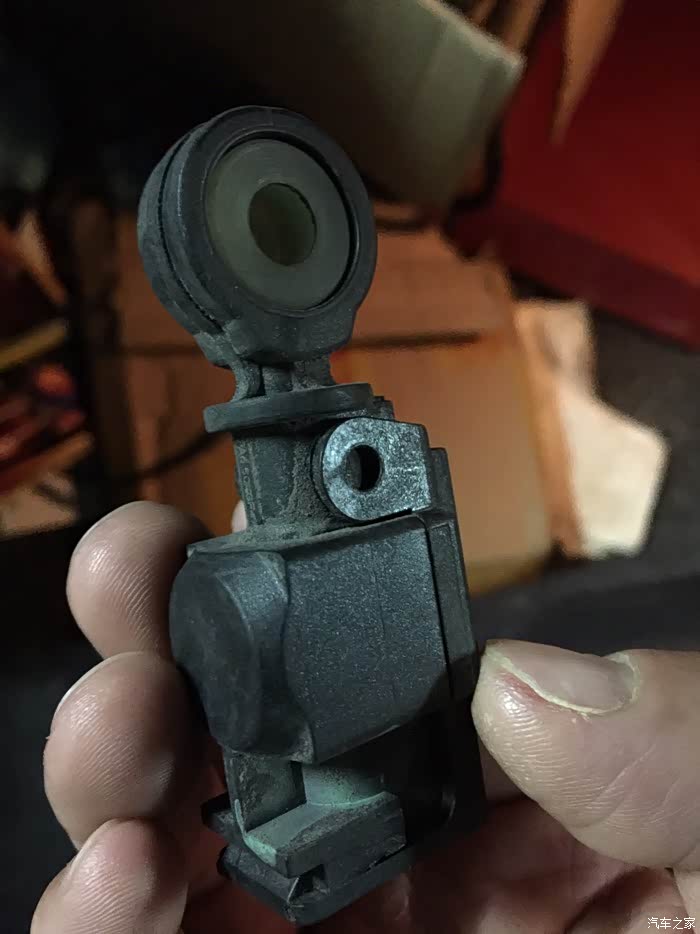

这个是换下的原车连接头,看这个白色的带孔橡胶垫,原车已经掉了,所以挂不了档。这个是我新买的8块钱,然后自己卡进去的,也可以直接买这个黑色的连接头,已经带胶垫了,要25块。其实我是一样买了一个
