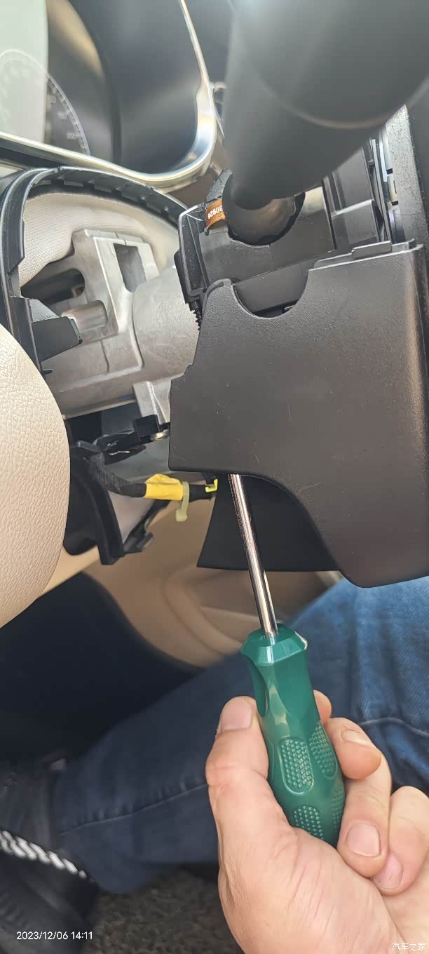

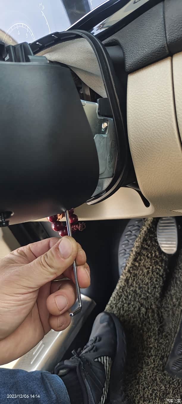

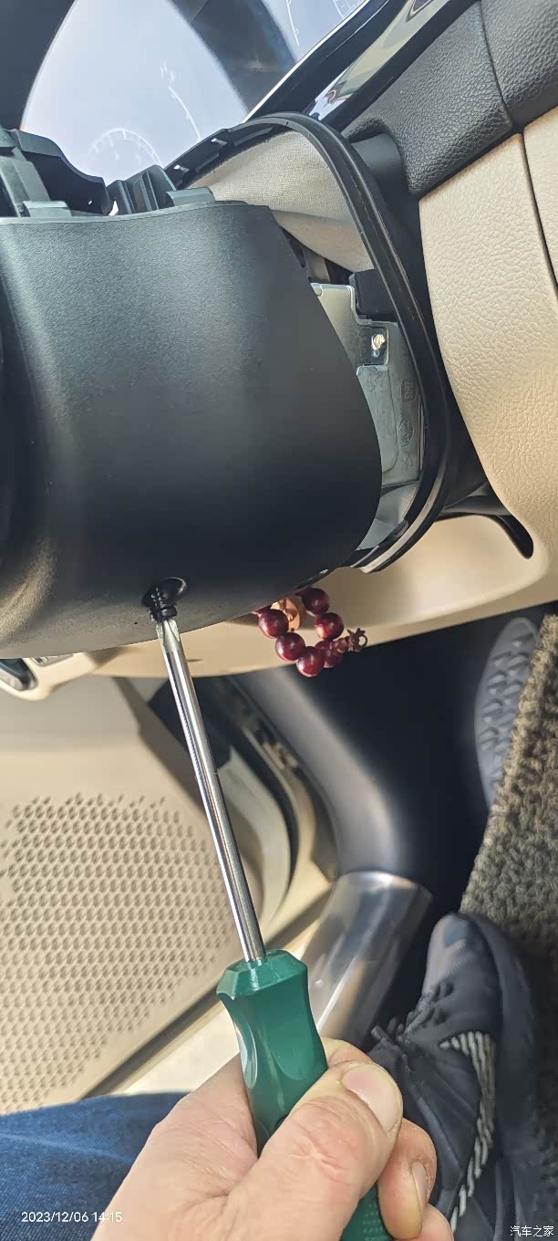

这个护罩一共有三颗螺丝,两个十字螺丝和一个内六角螺丝。
在这里强调一下,内六角螺丝规格是用3号的扳手
第三颗螺丝是在这个位置,比较隐蔽,找了半天才找到
这颗螺丝直接这样弄
每颗螺丝的拆卸姿势都看明白没?

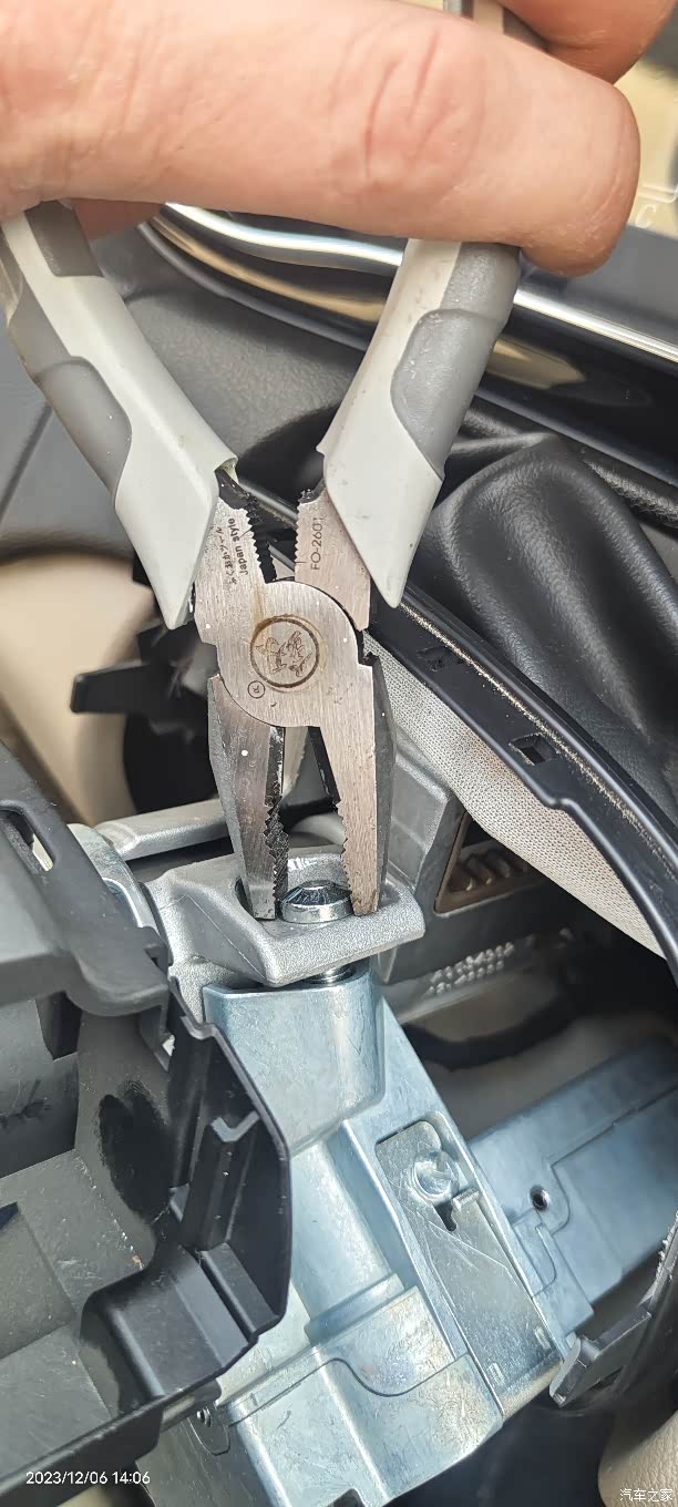

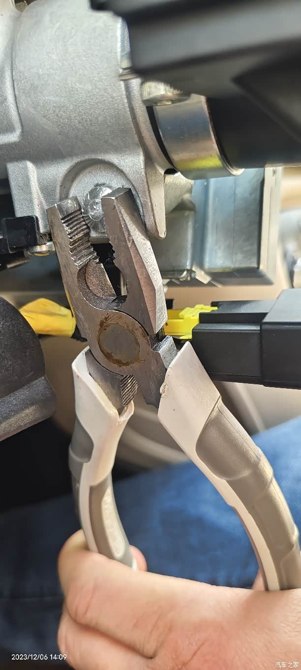

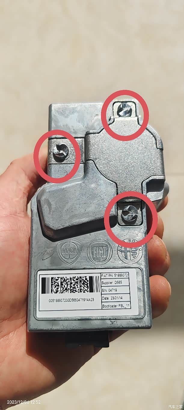

拆下后拔掉插头就是这个样子了,温馨提示一下,防盗螺丝一共有五颗,其中这三科不用动它,分别拆侧面两颗固定防盗螺丝就可以,真搞不明白商家用防盗螺丝的用意是什么目的,。拆卸方法是用平口螺丝刀加一把锤子冲下来

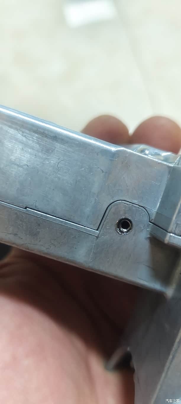

四个面四个这样的定位销,用自攻丝拧进去然后用钳子拔出来,这个步骤耗时最多

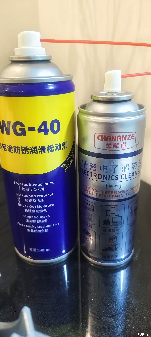

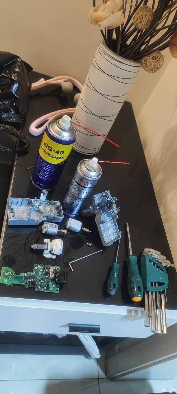

拆开后就这个熊样,电机是网购25块钱买来的,顺便用电子清洗剂清洗了一下主板,W40是松螺丝用的,尤其是一开始拆前面那两颗大螺丝特别管用,能减少不少时间,不要喷太多,一滴就够了。

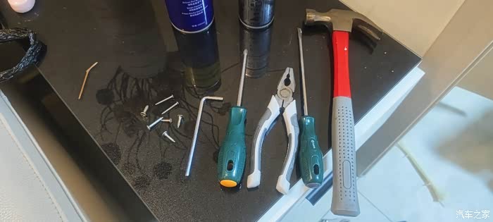

所有工具,期间还准备的大力钳,最后也没用到
耗时一个小时左右,完美收工,都散了吧
