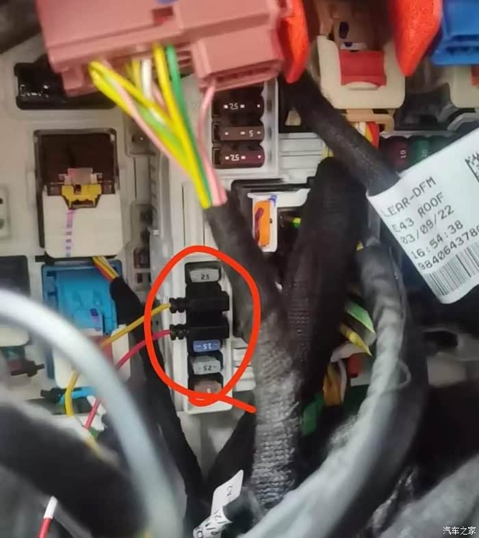

凡尔赛的取电的方式,主要有雨感取电,点烟器和保险盒。1、保险盒取电的优点是可走暗线,隐秘性好,安全性更强,不会占用点烟口。而且用降压线接保险丝常电,在车辆熄火之后,行车记录仪处于待机状态,从而可以达到停车监控的目的。但是这种取电方式在行车记录仪没有低压保护的功能的情况下,很容易造成行车记录仪亏电。2、点烟口取电方便且安装简单,在停车
熄火之后汽车电瓶停止供电,行车记录仪就会断电。即使不断电,人工断电也比较方便,这对于蓄电池的电量有好处,但是点烟口取电会占用车充,给其它用电设备造成不便,同时还会有线外露,影响整车的美观。3、雨感取电的话只要发

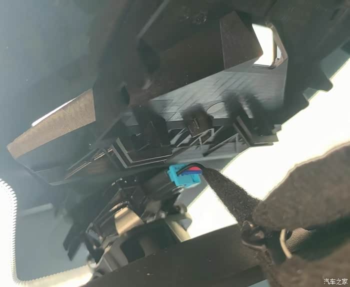

动机熄火就自动关闭,不用担心电瓶亏电,从顶灯及雨感器附近取电最美观。
