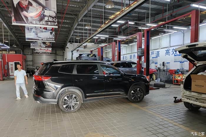

更换过程
我选择了本地一家熟悉的修理厂进行更换(非4S店)。整个过程大约40分钟:
1. 拆卸:师傅首先取下发动机装饰盖,再依次拔下点火线圈插头,用专用套筒小心翼翼取出四个点火线圈。随后用加长火花塞套筒深入气缸内,逐一旋出旧火花塞。
2. 对比观察:取出的旧火花塞电极间隙明显变大(目测接近1.3mm),中心电极有轻微烧蚀圆润,侧电极也有消耗痕迹,积碳不算严重但表面附着黑褐色沉积物,这是混合气燃烧后的正常残留,但也说明点火效率已下降。
3. 安装新件:师傅仔细将新火花塞(我自购的NGK铂金火花塞,型号匹配原厂 ILKAR7H8)按规定扭矩(约25N·m)逐一拧紧,避免过松漏气或过紧损伤缸盖螺纹。接着装回点火线圈并插好插头,最后盖回装饰盖。
