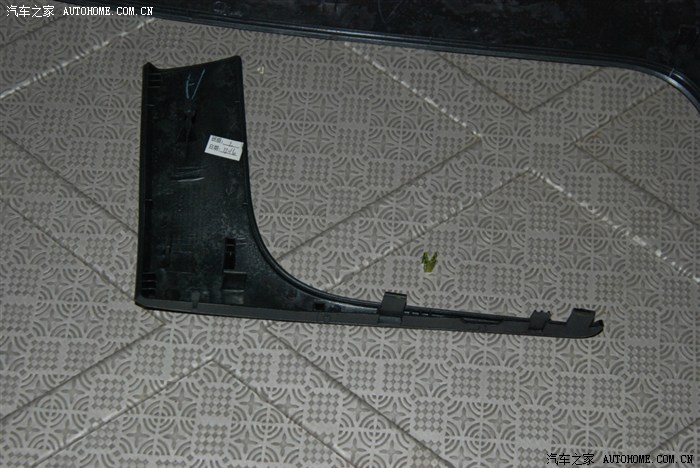

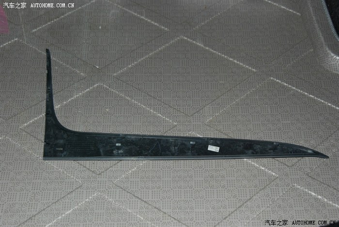

先从右上角开绐拆,再向左,再向下.用力撬就能出来了,我用的工具不对,太硬了,把CD面都搞花了,
拆下的右面板,补照的

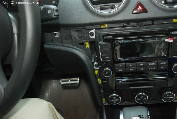

先从左上角开绐拆,再向右,再向下.用力撬
拆下的左面板,补照的

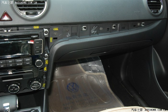

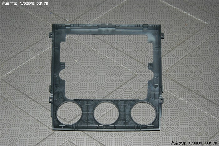

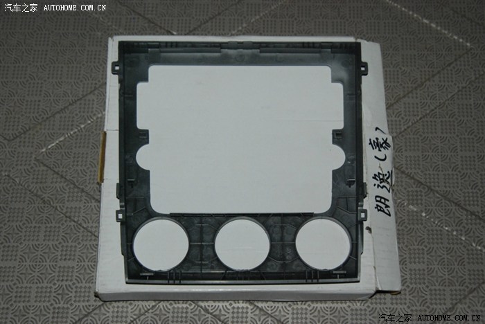

中间的从上边两个角开始拆,再向下

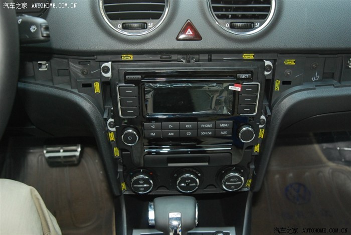

拆了CD面板后
拆了四角的螺丝后就能拿下原车CD了

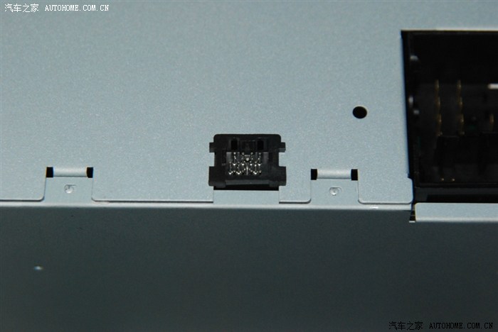

USB和AUX插口

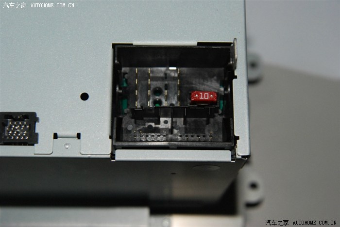

cd机插口

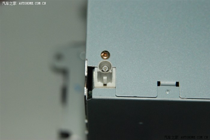

  原车CD机天线接口
  USB和AUX接口

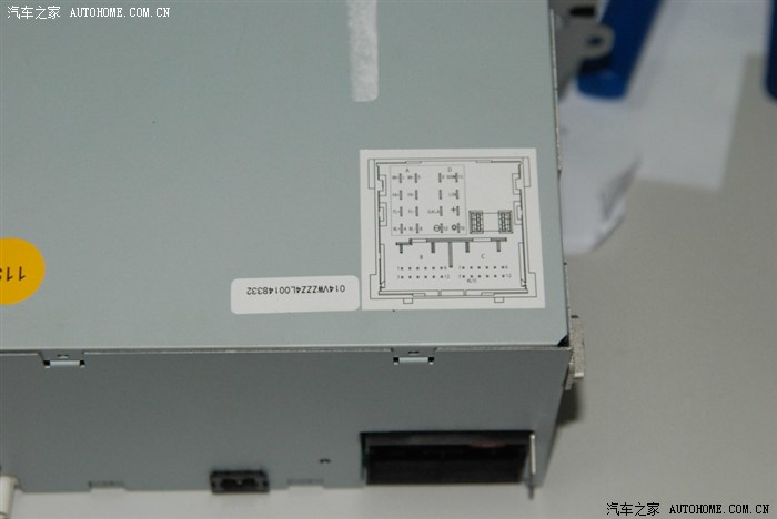

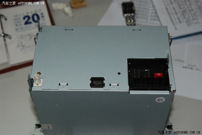

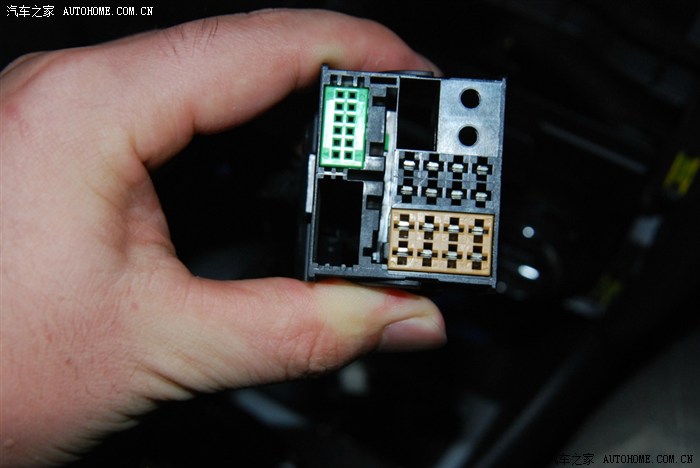

  原车的CD机接口
  全部接口

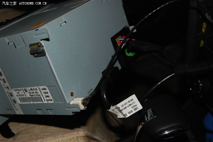

拆出来的原车CD机.基本是全新的,膜都没揭

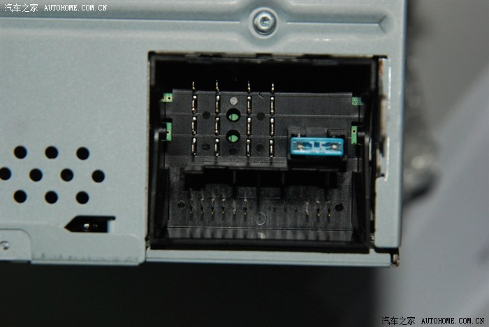

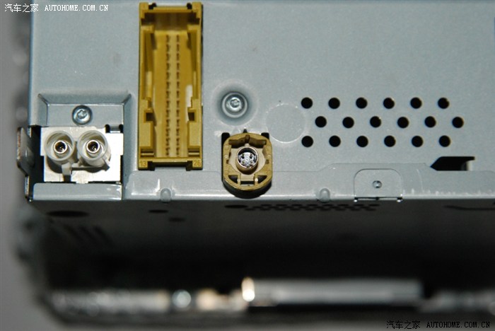

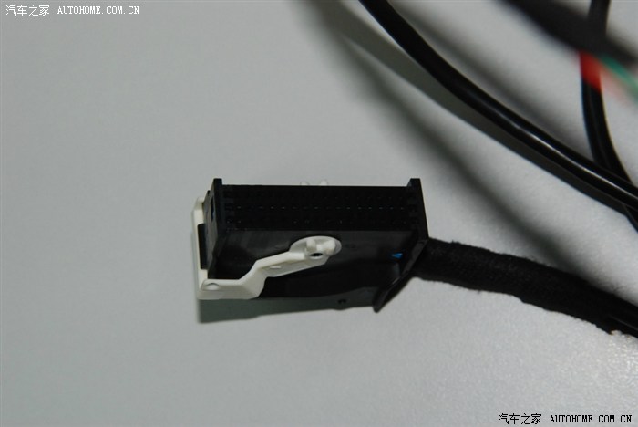

左边第一口RCD510加强版是双天线的,只插左边的口,要用刀片削掉些,我削太多了,插的没原车的紧;第二口是倒车视频和OPS输入口,第三口是USB口,同原车的不一样,在另买一插口才能接上.后边两口因没有配件,下次有机会再装,

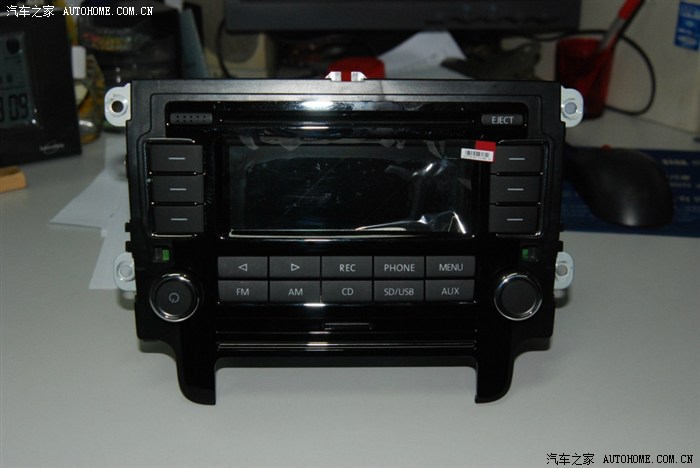

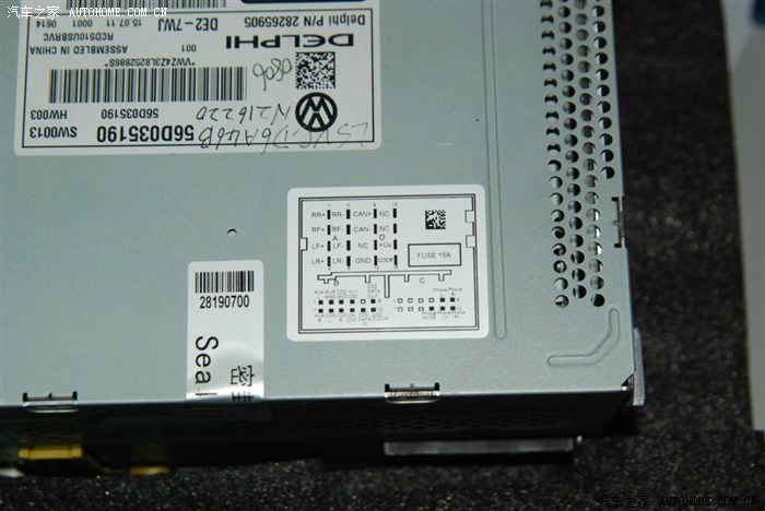

RCD510加强版的主机接口,同原车的一样,不用另换插头了.

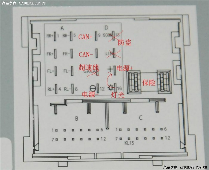

原车电路图
RCD510加强求的
高配就是高配,插头中已有CAN线了

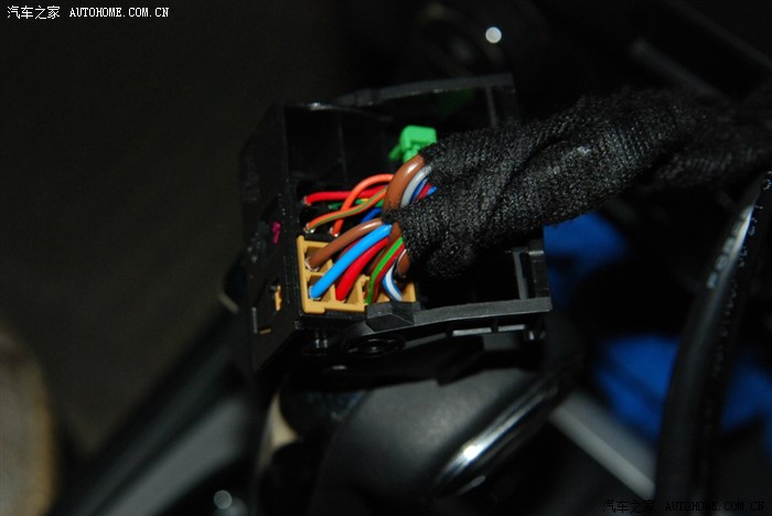

我的接线方法如下:破开原车线的外层绒布胶布约15CM长,就能看到里边的裸线束了,就在这位置断开原车的11脚的CALA;13脚的SCON;14脚的LIN;16脚的灯光线,并做好绝缘处理.再把靠近插头端的16脚的灯光线接入15脚的电源+,接线就完成了,15、16并连的时候是靠网关管理关机的,拔钥匙就会自己关机,然后用新的网上买的绒布胶布重新包上就完工了.这样下次到4S去保修时就看不出动过线了.原车插头自带卡口的,先拉起卡口再插到底,按下卡口就锁定了.

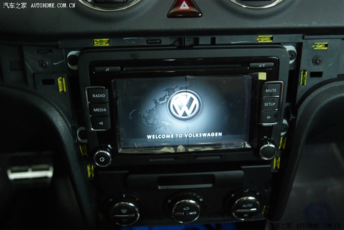

同原车一样,一按RCD电源开关,不管有没有插入钥匙都能开机了.

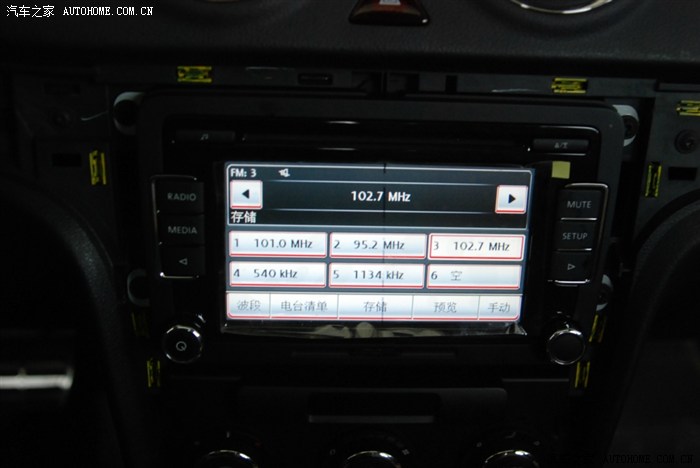

收音机

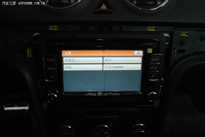

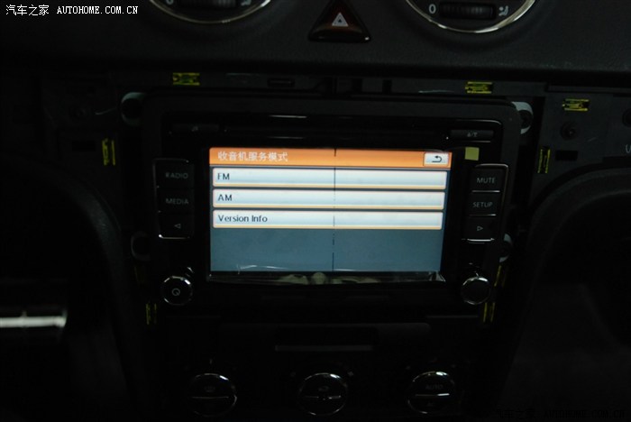

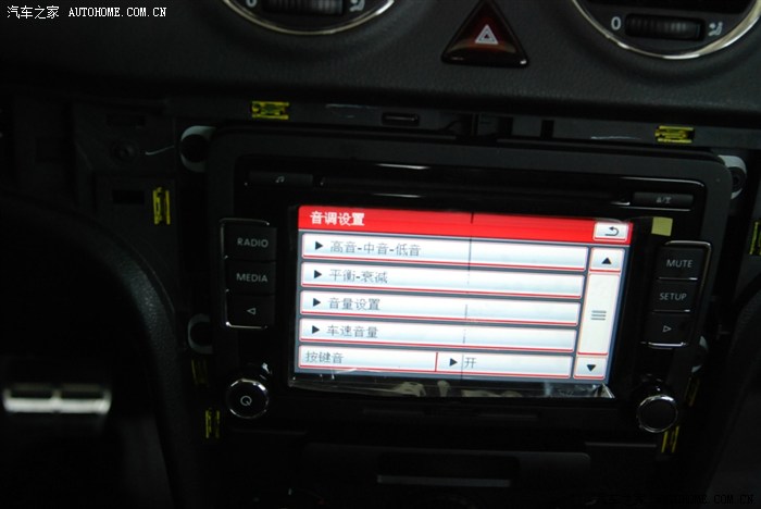

  SETUP设置
 长按SETUP调出的隐藏菜单

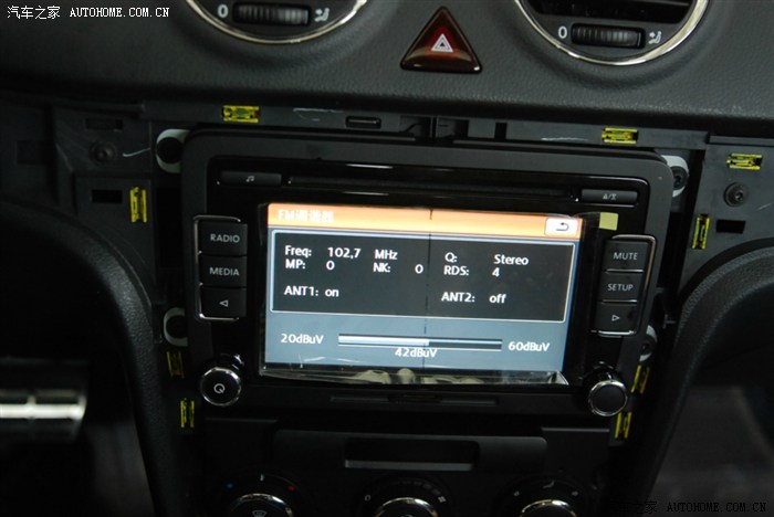

收音机信号强弱,原车没有的

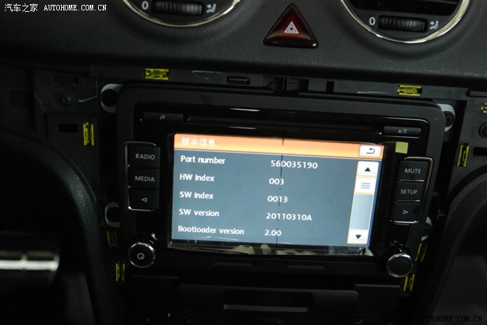

  RCD510加强版本信息

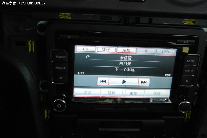

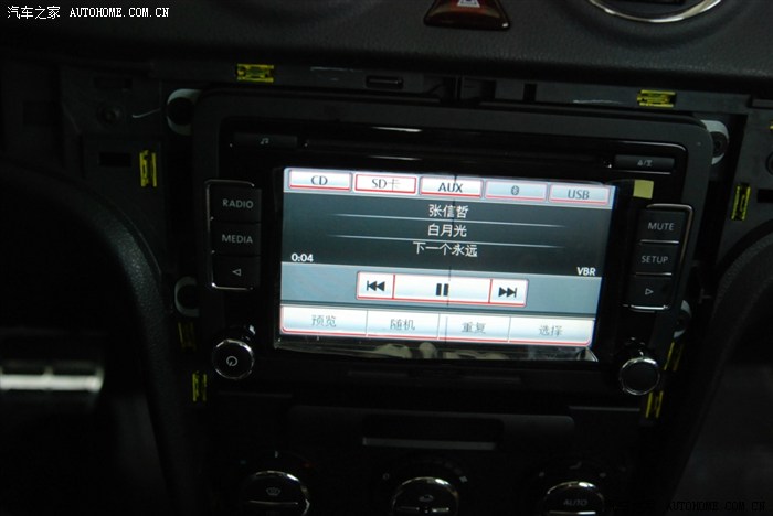

SD卡输入,还能实时显示歌手和专集名,这原车的没有的

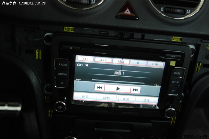

  CD输入

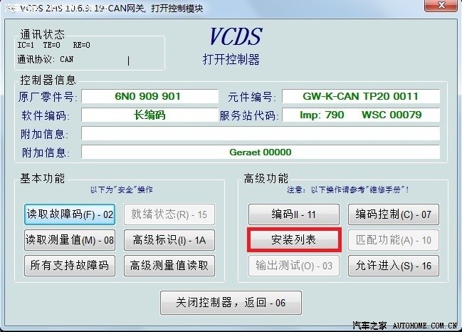

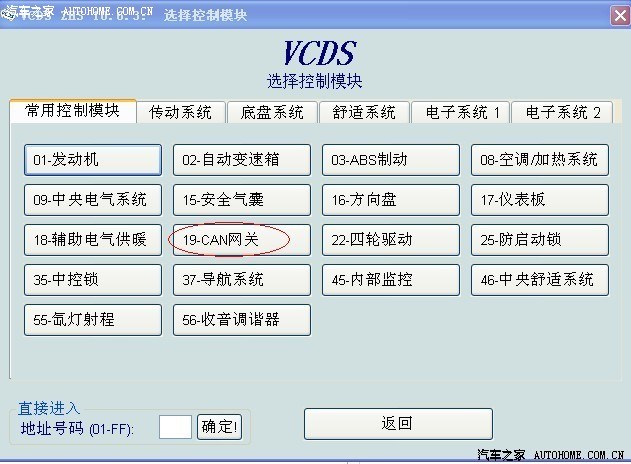

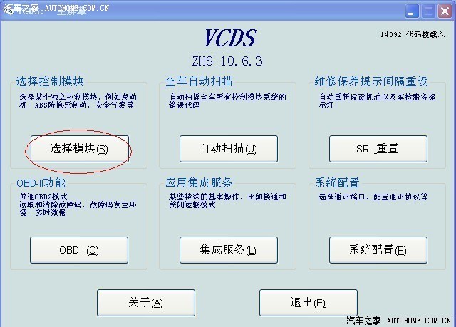

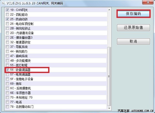

装好后用5053线连上一扫,发现三个故障码:一个是CAN网关的,一个是收音机的,还有一个是电器系统的(第一次没弄清线,安装时烧过CD保险.因没截图,下边借用网友的图片一下.
点开CAN网关以后,点击安装列表。有个56收音机调谐器,划上勾。点击保存编码。即可。。。我的还装了立体声蓝牙模块,还要加上77-电话

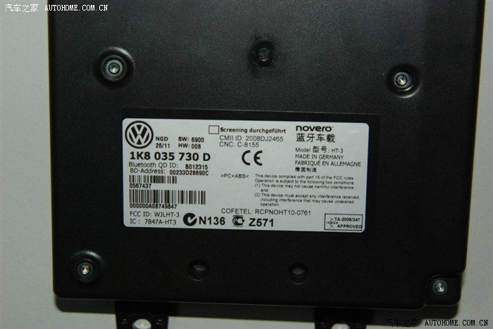

RCD510编码问题。用5053线扫描RCD510编码,原来在RCD510的编码是0500040404,要改成0100046404,我的是加强版的装了原厂蓝牙【730D】和AUX输入,并且是8喇叭。       假如,只有蓝牙,编码为0400040404,只有AUX输入,编码是0100040404,蓝牙和AUX输入都没,编码为0000040404,第一组试改为其他编码,5053线都不能接受。

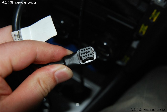

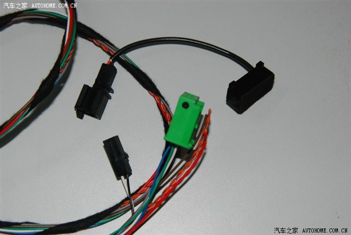

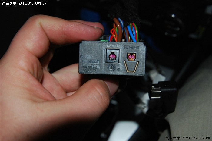

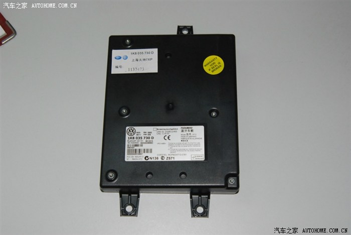

蓝牙模块插口

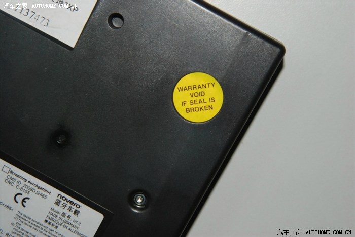

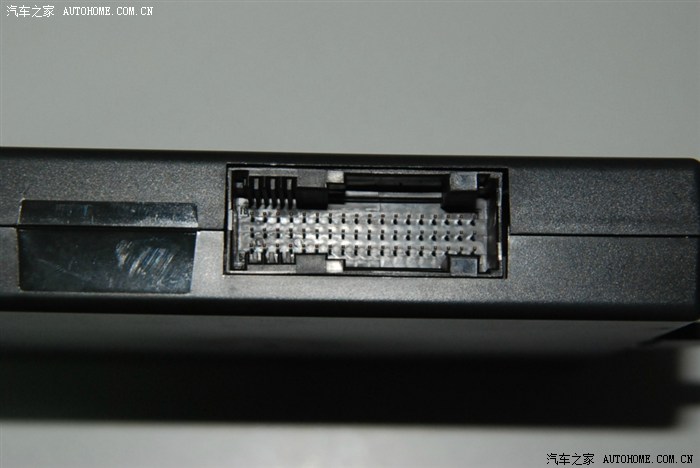

   蓝牙模块插口这个先拆开,每根线的接法如下:1.电源正极2.电源负极3.空4.空5.空6.空7.空8.Tel正极9.Tel负极10.空11.Mic正极12.Mic负极13.空14.空15.空16.静音17.CAN高速18.CAN低速     上述针脚为蓝牙模块的接口,蓝牙模块直接连接CD机,MIC连接蓝牙模块(注意区分正负极,不然开不了机的)这地方花了我三天时间才懂的

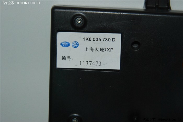

  关于编码:729模块可以试用:0016421    0016422    0016423
                 730模块可以试用:413400  412120  412400  412100等(测试一下看哪个最适合你的模块,支持蓝牙音频)我的竟然是003420才好用,因为730模块在PQ35平台下的东西,同我的是PQ25平台不一样

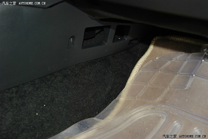

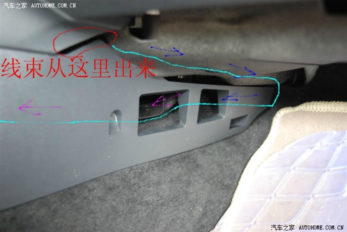

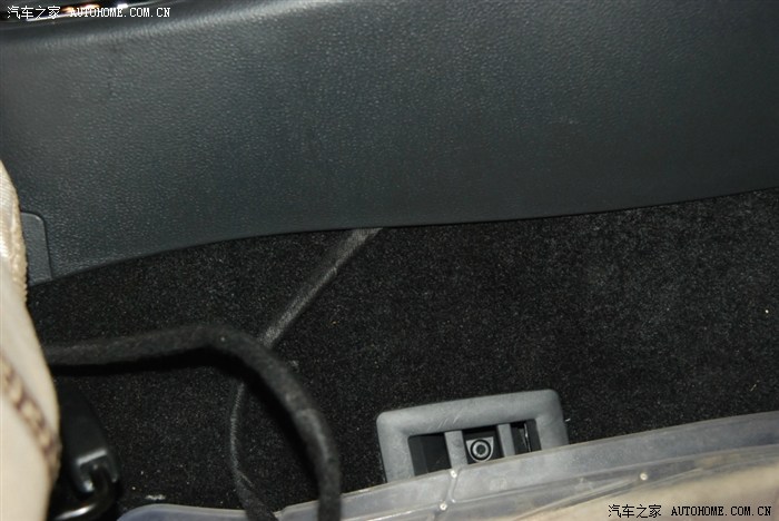

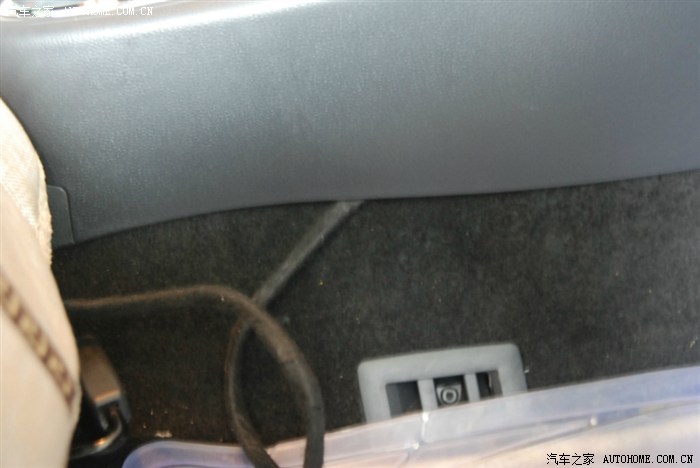

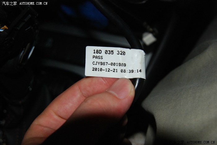

走线:蓝牙模块放在副驾座椅下。从这里出来,同箭头方向走,塞进塑料板里边
线束塞进塑料板里边
   清楚点的来张
不仔细看,看不出来的
配对:按照上述接法一次成功,电脑匹配后,方向盘按电话键2次,手机搜索VW UHV连接即可,配对码0000. 按照上面的电源接法,打开点火开关才能与手机蓝牙连接,手机上所有声音都从汽车音响上播出。来电时只是在510屏幕上有个电话符号,仪表盘上没有显示(蓝牙模块与平台不配还是接线法不对还没弄清楚,还要再学习)。

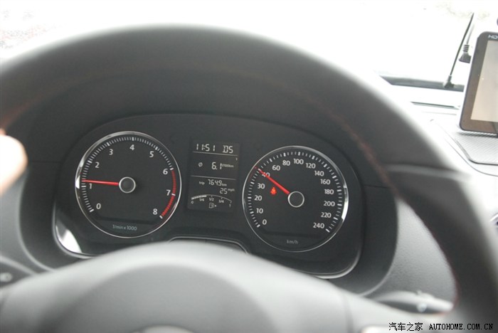

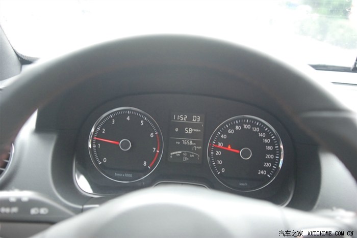

发个平均油耗
我这边是小县城,路况好,上次去临海50多公里路,自动加空调全程显示4.6L/100公里,回来用手动加62码定速没开空调显示才4.3L/100公里,实际用起来100元/170公里差不多,油价7.4元/升,这个看怎么开的,有时也能跑个230多,S档很费油的,动不动就17多L/100公里
这是郊区开的,下到5。8了
